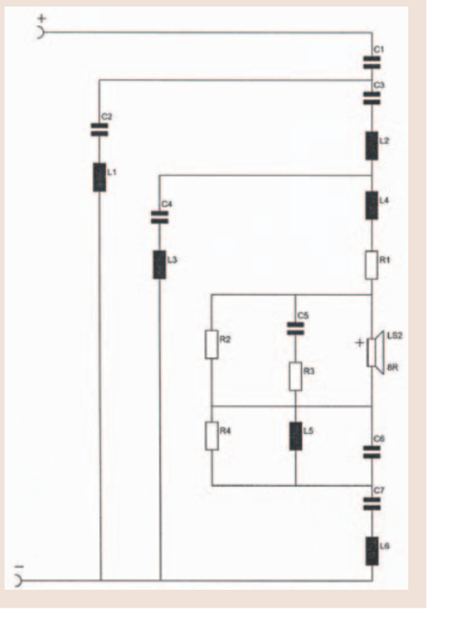

Znalazłem wersję na kondzie, 4 filtrach, 2 rlc, jednym egzotycznym i LR (szeregowo do masy). Czyli po absurdalnej optymalizacji, bo do 14 elementów.
Filtry na 5 i 10khz przydałoby się jeszcze dorzucić. Ale misją tutaj, była totalna minimalizacja, do minimalizacji kosztów.
Także, 1 rząd bez cewki to absurdalna ilość roboty. Po Wilku bym się takiej nie spodziewał.

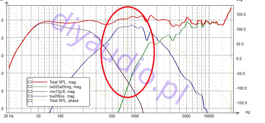

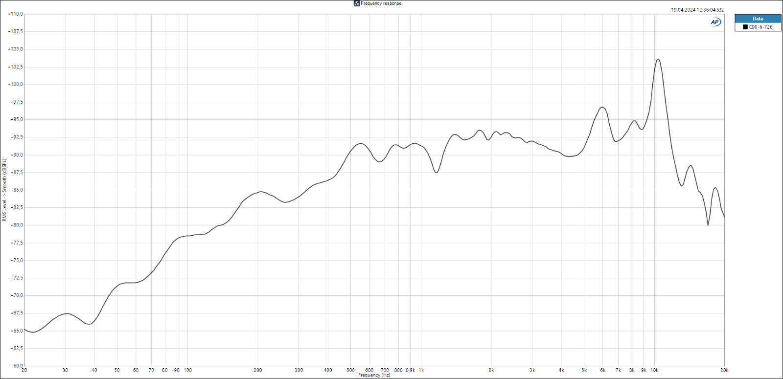

a tu rysunek by inni koledzy zrozumieli o co chodzi
w czerwonym kółku widzimy , że charakterystyka wypadkowa przechodzi ponad dwa db powyżej charakterystyki odfiltrowanego średniaka a więc w tym punkcie zarówno woofer jak tweeter dokładają swoje "trzy grosze" do odtwarzania zaznaczonego fragmentu częstotliwości
No ale to mid 90mm, który ma 87db efektywności (wedle producenta, realnie ma ciut,ciut mniej). To był ekstremalny styk, bo przedział 1-2khz musiał mieć praktycznie niezmienioną efektywność względem RAW głośnika.

To jest 90mm TW, z dużym wychyłem i dobrym zejściem.
Ten dołek na 1,2khz jest do naprawienia w bardzo prosty sposób.
Ten dołek tam i tam i gdzieś tam zawsze jest z jakiegoś powodu.
Nigdy " bo ten typ tak ma" i odznaczał się będzie zarówno na zniekształceniach , fazie i opóźnieniach
naturalna charakterystyka membrany jesli się nie "ugina" jaka ona by nie była tak nie wygląda. możesz albo modyfikować głośnik i starać się być lepszym inzynierem niż inzyniery lub ściszać reszte pasma z dwóch stron bo rzeźbiąc drewna nie dołożysz.

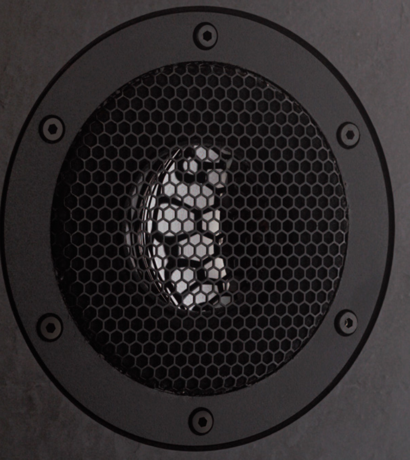

Chciałem Wam wszystkim pokazać jak odfiltrowany jest Accuton średniotonowy w jednych z bardziej chwalonych kolumn na świecie kolumny posiada umka z Soundrebels
kolumny u umki
Accutony porcelanowe mają wredny rezonas membrany ktory ciężko jest odfiltrować filtrami niskich rzędów

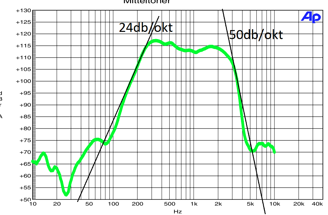

konstruktorzy Gauder Berlina RC 11 zastosowali filtr o nachyleniu ponad 50db/okt dla filtra dolnoprzepustowego i ok 24db dla filtra górnoprzepustowego
a tak wygląda wykres filtrowanego średniaka w Berlina RC11
głopśnik średniotonowy w tych kolumnach to jest głośnik diamentowy a nie porcelanowy

Ale naprawienie tego to jest faktyczne chwila, jakieś 30 sekund. I zero filtrów. I dziura wynika z konstrukcji głośnika i norm pomiarowych.  Normalna obudowa, trochę wytłumienia i dziura sama się wyrównuje. To nie jest kwestia membrany, ani zawieszenia (a przynajmniej nie tak, jak jest z podobnymi dziurami w innych głośnikach).
Filtrując głośnik filtrami RLC, zamiast cewką zyskujesz nie tylko efektywność, ale też masz dużo większą kontrolę.
Więc sumarycznie w tym przypadku, zyskujesz efektywność i szersze pasmo głośnika (a dzięki temu, mniejsze przesunięcie fazowe, które się udziela w całym paśmie, bo to 1 rząd, więc każdy głośnik ma wpływ na każde pasmo).

W danych technicznych Gauder Berlina RC 11 jest informacja ,że filtry mają nachylenie 50db/okt podział tego diamentu wg Gaudera to 1khz/6khz
