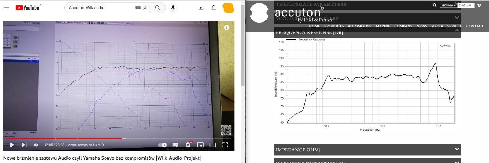

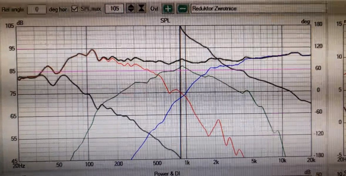

Tutaj, przy projektowaniu zwrotnicy widzimy zgrabowany przez vituixa pomiar woofera SB prosto ze strony producenta.
Średnicy nie jestem w stanie zweryfikować, ale jest wyjątkowo kwadratowa, co oznaczałoby to tyle, że albo wilk wykonuje pomiary termometrem rtęciowym, albo użył jakiegoś pomiaru pamietającego czasy Gierka.
TW na pewno nie jest zmierzony w obudowie, bo przy takim froncie jaki jest w kolumnie, niemożliwym jest aby nie pojawiły się efekty dyfrakcji obudowy, i to srogie.

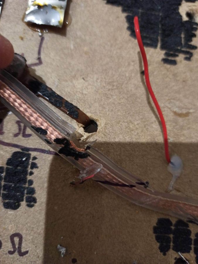

321215228_2452302774927747_495410797718365520_n.thumb.jpg.76c4995399cf54256a5900481fe134b0.jpg319915424_3452160941729830_5627099219683503562_n.thumb.jpg.e6dcf0ddd749b183096d2cd127eb6870.jpg

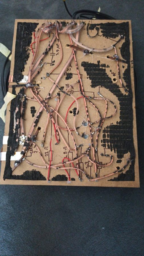

Tutaj jakość wykonania klonów zwrotnicy z kolumn JBL.
Projekt za naprawdę sporą kasę, z Duelundami na stanie.
Zwrotnica była źle polutowana, wartości się nie zgadzały z oryginałem (pomimo, że to klon).
Jakość wykonania... jak widać.

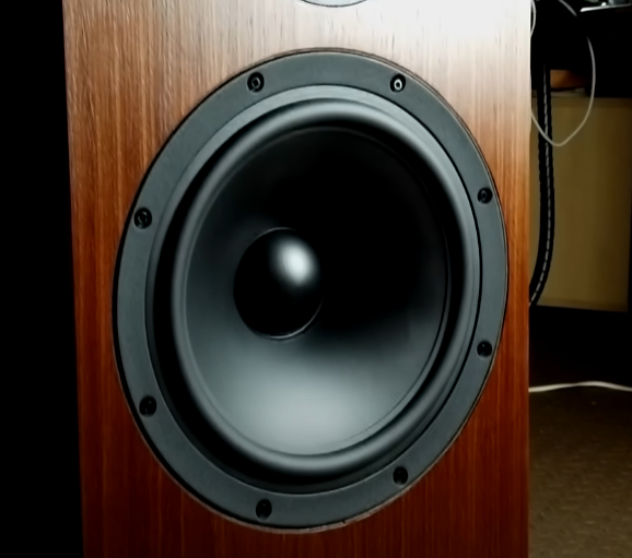

Dodatkowo, tutaj mamy jakość wykonania. Kosz głośnika wpadający dobry milimetr albo dwa w obudowę.
Do tego kąty (których nie mogę wrzucić bo max rozmiar plików został przekroczony...) w sumie nie istnieją, bo wszystkie kąty w kolumnie, są obłe. Co oznacza nieudolność w obróbce.

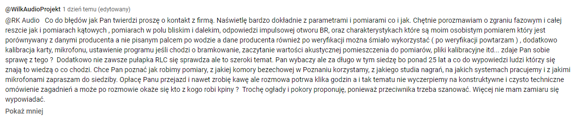

Oczywiście, że nie robi i korzysta z tych ze strony producenta.
Sam się do tego przyznał.
"a dane producenta również po weryfikacji można śmiało wykorzystać"
Nie, nie można. Bo co ma być weryfikowane? Jeżeli Re i FS jest taki sam, to znaczy, że się mierzy tak samo? xD
Do tego, na przykładzie kolumn RS pokazywał jak działa filtr i mówił o paśmie przenoszenia, które przy pomierzonym realnie głośniku, by za chiny ludowe się nie zgadzały.
Dodatkowo:
"dodatkowo kalibracja karty, mikrofonu, ustawienie programu jeśli chodzi o bramkowanie, zaczytanie wartości akustycznej pomieszczenia do pomiarów, pliki kalibracyjne"
To pokazuje tylko perfidię Wilka, bo wie, że powinno się tak robić... Ale tego nie robi, bo znaleźć pomiar zrobiony przez wilka to nielada sztuka, a jak już się pojawiają to są mocno podejrzane (jak np. było w przypadku filmu z Focalem) xD
"Kalibracja karty" trochę średnio świadczy o de facto "profesjonalnym" producencie. Bo myślę, że jak ktoś bierze pieniądze (i to niemałe) za swój produkt to powinien przynajmniej mieć clio pocket, a nie RAW'a i Umika.
Ja używam Clio12 do pomiarów, a nie biorę 25k za kolumny na tonsilu. Baaa, ogólnie nic nie biorę, bo nic nie sprzedaje.
Jedyne pomiary jakie widziałem u wilka, to te robione Daytonem, które w sumie poza pomiarem T/S woofera dla dokładnego obliczenia obudowy, to są zupełnie bezużyteczne w gruncie rzeczy. I raz widziałem jak korzystał z mikrofonu... Jak mierzył wpływ kondensatorów na dźwięk. I to tylko mnie uświadczą w tym, ze nie potrafi po prostu używać ów mikrofonu. Bo mierząc głośnik, trzymał mikrofon w dłoni i mierzył głośnik z przypadkowej odległości i kąta, później mówił, że kondensator mu przyciszył cały głośnik o (chyba) decybel (albo więcej). To jest taka podstawa podstaw, że jakby ktoś z forum DIY z czymś takim wyleciał, to by go wyśmiali i kazali usunąć konto.

Kontekst zwrotnicy jest taki, że można ją było podziwiać tutaj:
Zdjęcia które udostępniłem pochodzą bezpośrednio od właściciela tych kolumn.
Historia się skończyła tym, że po zobaczeniu fuszery, wilk musiał oddać kasę za wykonanie a zwrotnica została odratowana przez kogoś bardziej kompetentnego.
A polegało to tylko i wyłącznie na skopiowaniu oryginalnych zwrotnic na lepszych częściach...
(a w bonusie został przestrojony otwór BR przez zmianę wygłuszenia).

"Grabowanie" pomiarów producenta można zobaczyć również w innych filmach Wilka. Tam, gdzie miał do nich dostęp, to je grabowa, a tam, gdzie nie miał, to albo nie ma w ogóle pomiarów, albo są one nieczytelne, pokazywane na jakiejś kartce.
Można sobie wejść na stronę producenta użytych głośników i porównać pomiary. 🙂
