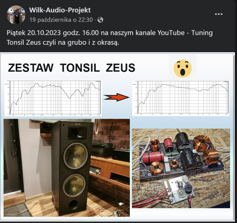

W dniu 23.10.2023 o 19:31, #Szakovsky napisał:
😱W
ow! Tylko +-10db!
To już lepiej niż w pyte!
Ktoś przerabia rockowe kolumny na kolumny o neutralnym brzmieniu?
