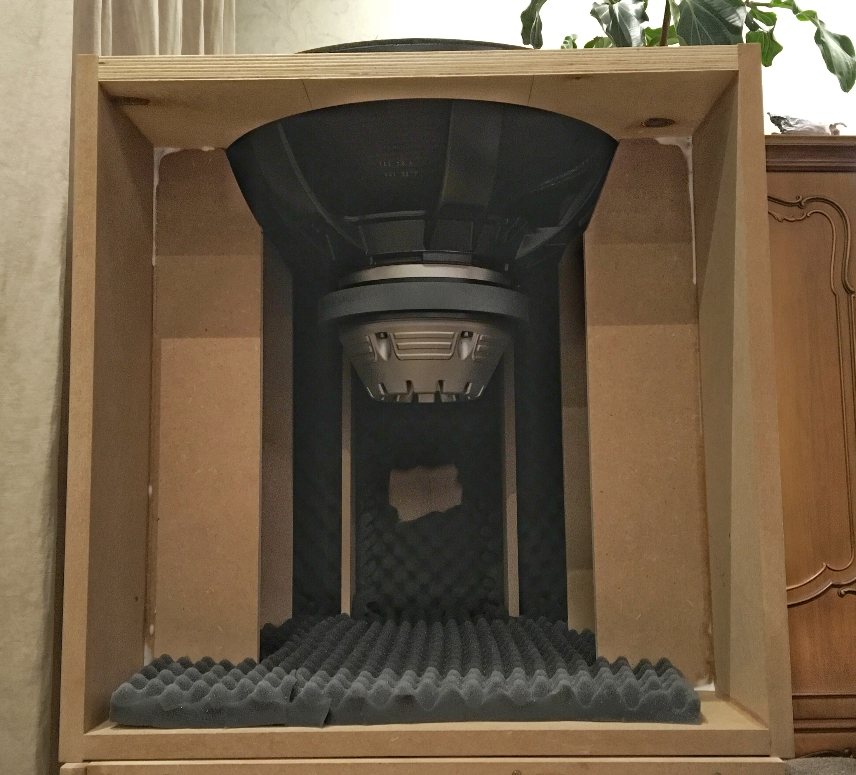

Jeśli ma być konstrukcyjnie zblizony do tego z obrazka, ścianki boczne i tył będą wystarczająco sztywne dzięki wewnętrznym wzmocnieniom, dobrze by było owe wzmocnienia porządnie związać też ze ścianką przednią. Osobiście też bym postawił na zdublowaną grubość przodu.

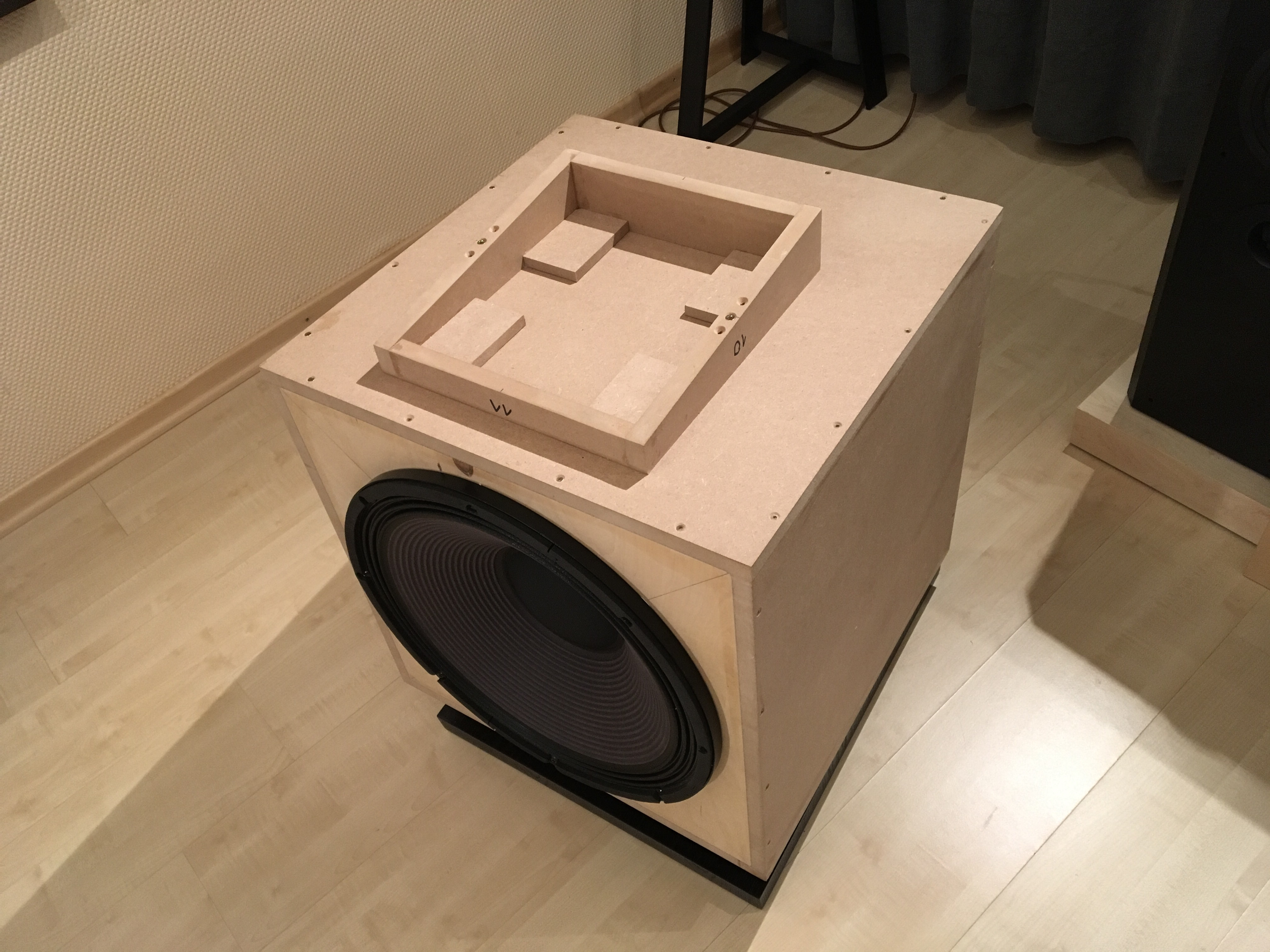

BTW. Przypomina mi moje skrzynki
Niemalze identyczne wymiary. MDF 18mm
Fronty zrobilem z multipleksu,21mm, polaczone z zebrami.
Zaloguj się, aby zobaczyć treść (możliwe logowanie za pomocą ) img_7643.thumb.jpg.3d74fc6a8183265c48d0298d7b0842a4.jpg

Jeśli to obudowa zamknięta, wypełnia się ją (co pozornie zwiększa obudowę "z punktu widzenia" głośnika), natomiast w subwooferze pracującym w obudowie bass-reflex, wytłumienie jest niekorzystne.
Żeby nie było problemów z przesuwającymi się kłakami waty syntetycznej i włażenia jej między kosz i membranę, w jednej z konstrukcji wykorzystałem gotowe wkłady poduszek z Ikei. Najtańsze, w poszewkach z flizeliny- bo te są najbardziej przepuszczalne, i watą syntetyczną wewnątrz. Spełniły swą rolę nadspodziewanie dobrze. 😉
Edytowane przez porlick
https://www.audiostereo.pl/topic/160728-box-do-subwoofera/#findComment-5776331
Ano wlasmie, to co u gory widac to poduszki z Ikei
