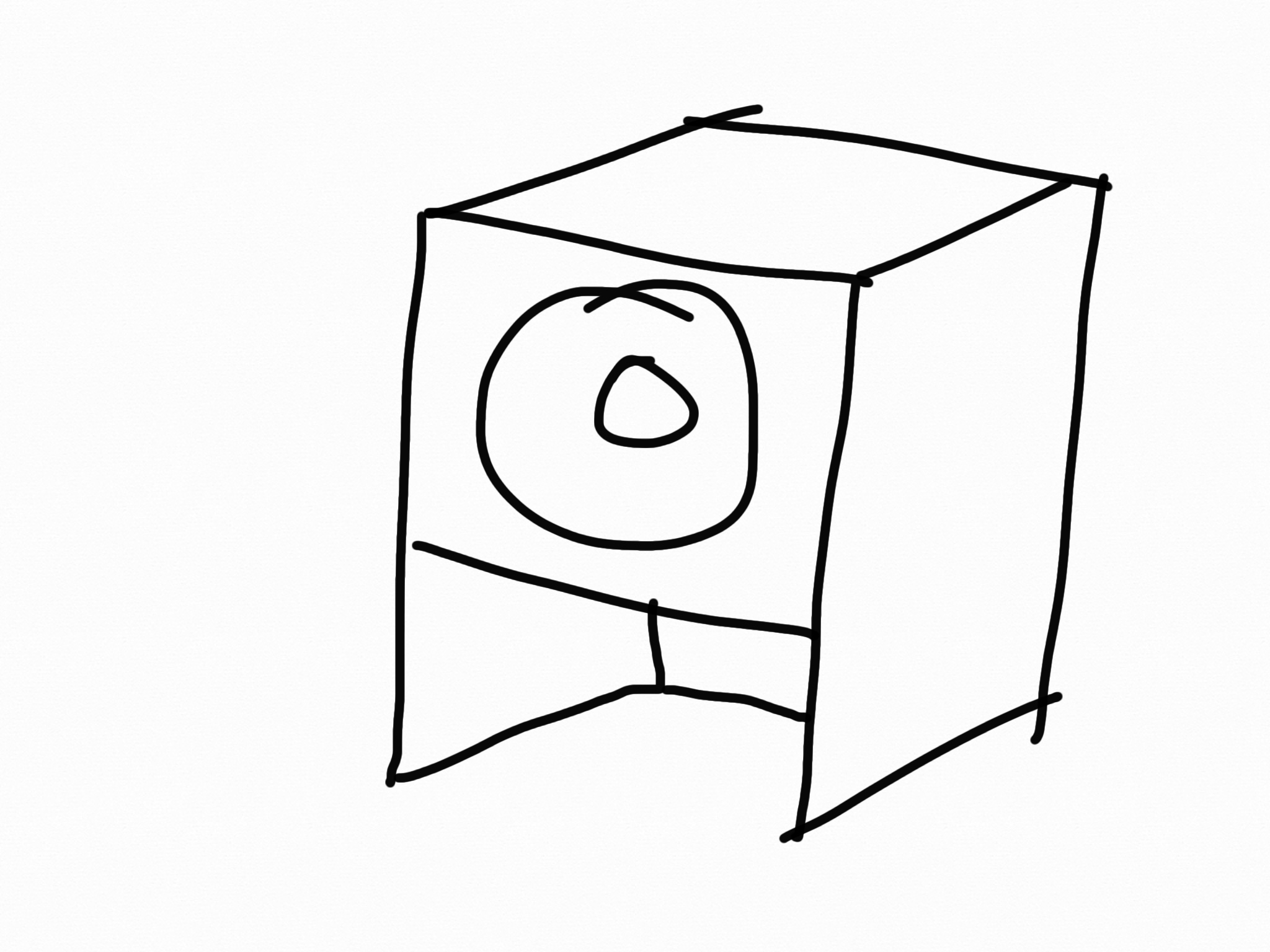

Widziałem kiedyś bardzo interesujący projekt kolumny, który można by było potraktować jako inspirację dla "uniesionego subwoofera". Tam był głośnik na dolnej ściance, która była "cofnięta", a boki dłuższe, z wyciętymi oknami, by dźwięk się swobodnie rozchodził, a na całość była założona "maskownica- pończocha" z elastycznego materiału przepuszczającego dźwięk. Przy okazji tkanina załatwia sprawę wystroju zewnętrznego. 😉
Mam nadzieję, że te bazgroły dobrze wyjaśniają, co mam na myśli.
Oczywiście poniżej okien nie było już dolnej ścianki, by był dostęp do głośnika, natomiast z góry była dodatkowa płyta- przykrywała brzeg tego rękawa, który zachodził poza krawędzie górne. Całość ma szansę wyglądać bardzo estetycznie i może być doskonałym sposobem na wykorzystanie dobrego, choć nieładnego głośnika (np z samochodówki, których dizajn jest często zbyt nachalny).
