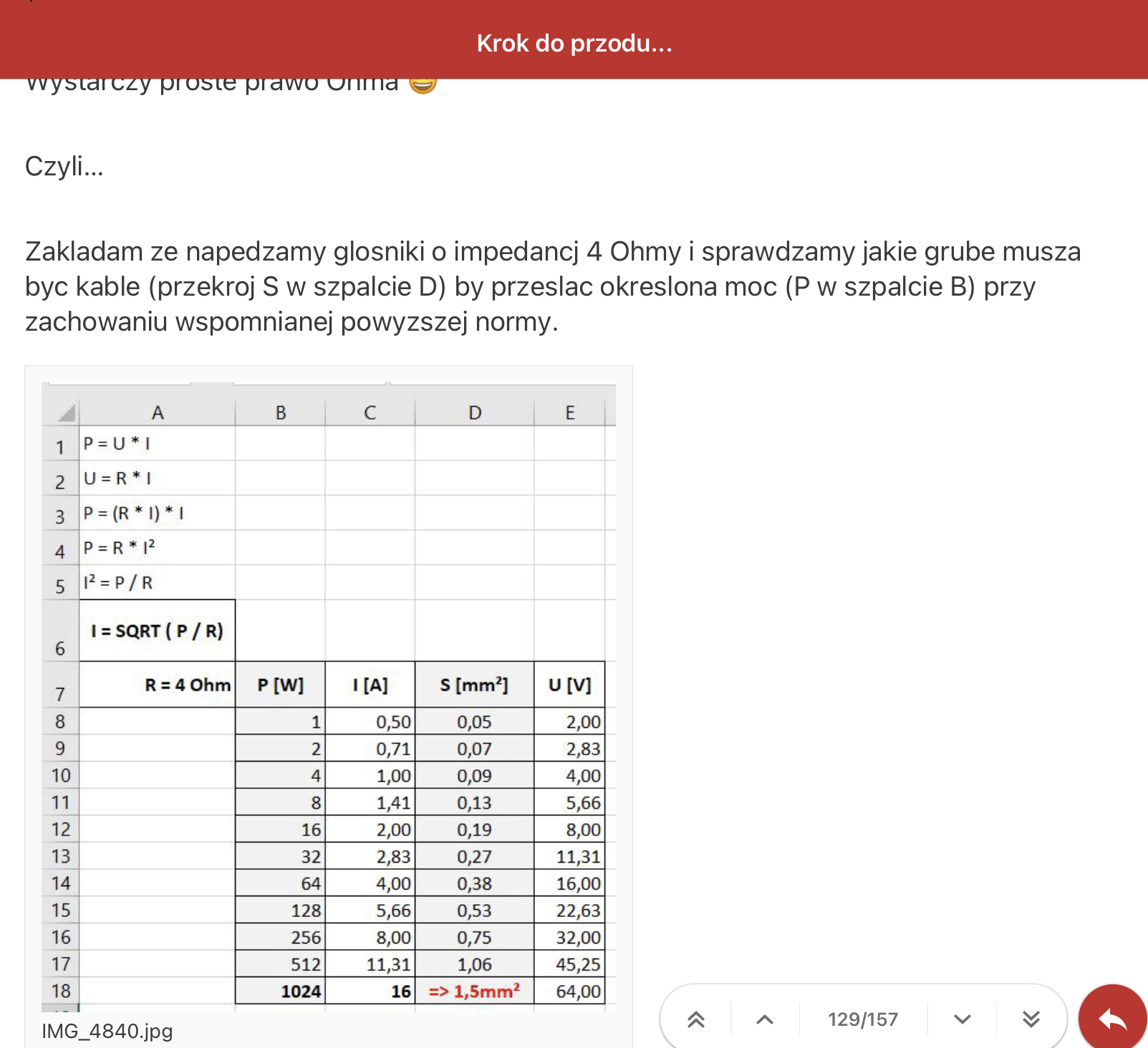

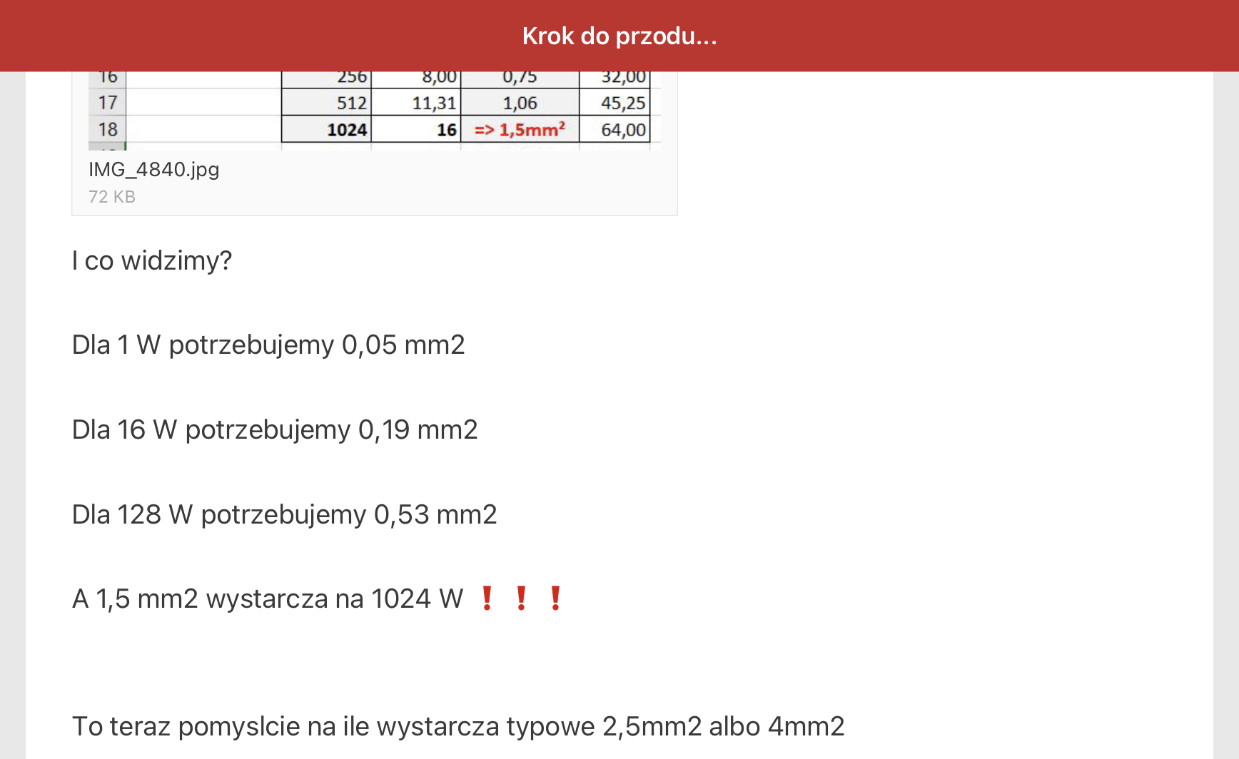

Jaki przekrój przewodu zalecacie żeby połączyć Dayton z Behringer? 2x4mm2? Odległość koło 14m
Zaloguj się, aby zobaczyć treść (możliwe logowanie za pomocą ) Edytowane przez Rybens86
Taki byłby ok żeby połączyć Dayton z Behringer?
1 godzinę temu, Vintageaudiofil napisał:
Za cienki
Doprawdy?

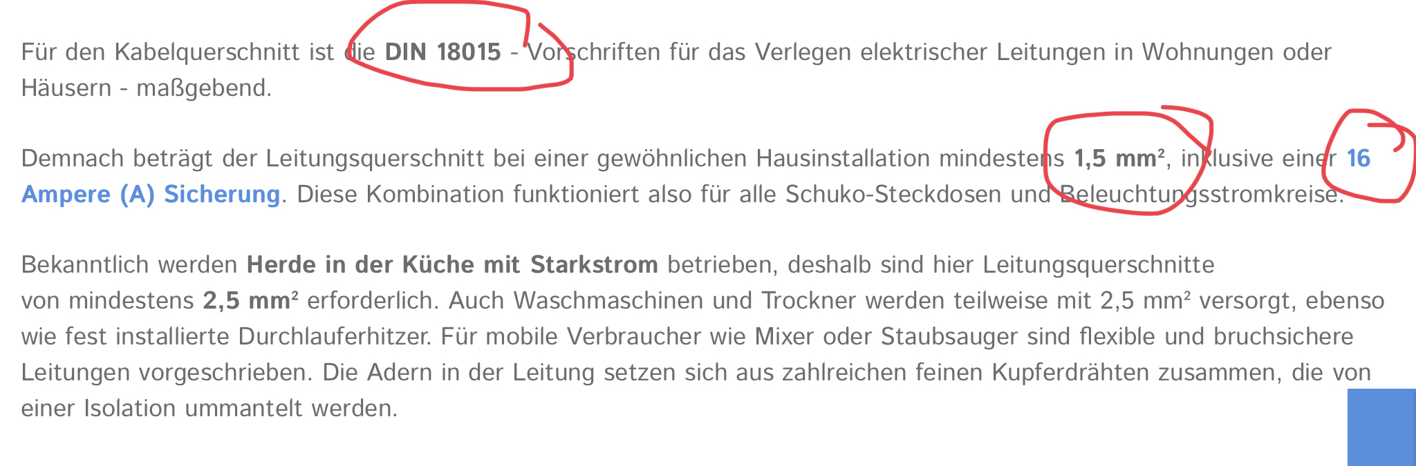

Wg norm wystarczy 5A/mm2, i to w trybie ciągłym.
Sygnał muzyczny ma średni prąd znacznie niższy, więc 2,5mm2 to aż nadto.
Nawet nie chce mi się sprawdzać, ile kW bierze piekarnik, a ma instalację na przewodzie 2,5mm2.
Przy ponad 1kw poboru ?Czyli według Ciebie wystarczy 0,5mm2 a najlepiej polecany tu na forum drucik od telefonu/domofonu😆🤣😝
Na sile leca plyty pieca, nie piekarnik
1kW poboru to np. przy 400V tylko 2,5A
Do 2,5A wystarczy 0,5qmm
