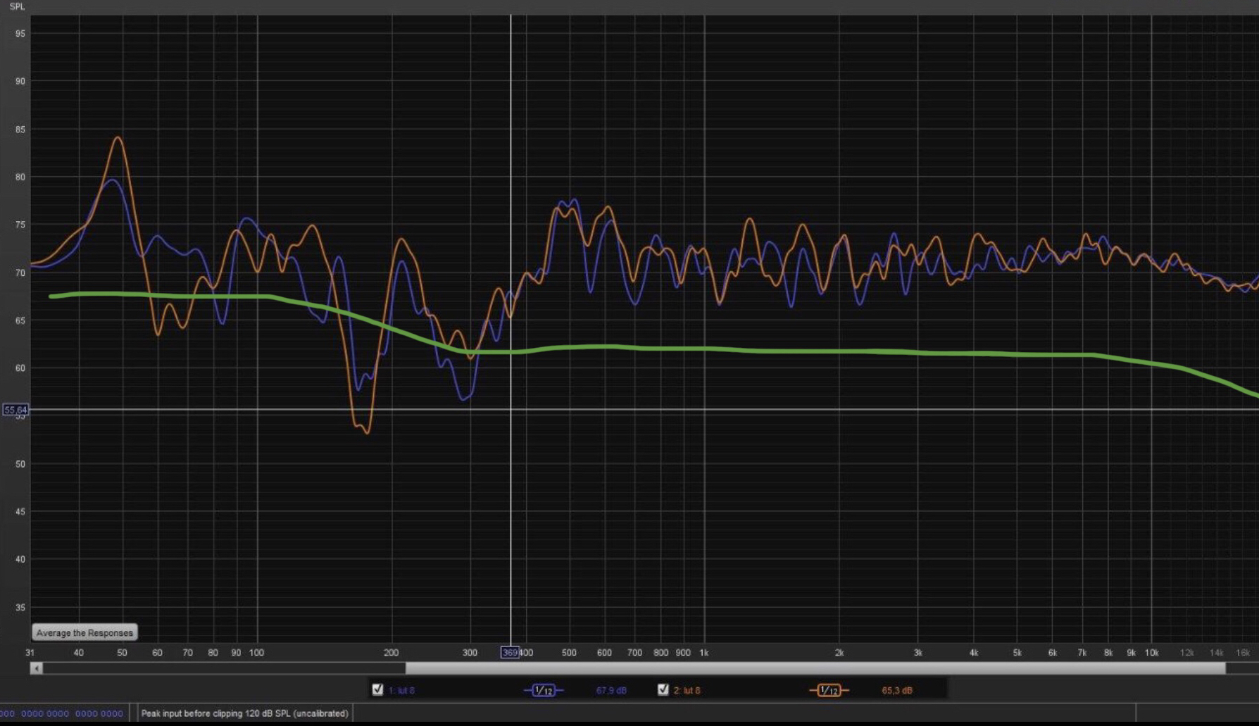

Nie rozumiem, po co robisz ta dziure w targecie. Moim zdaniem, bez sensu.
Zaloguj się, aby zobaczyć treść (możliwe logowanie za pomocą ) Czy probowales standartowa krzywa Harmanna ?
Poniewaz przebieg pomiaru powyzej 1kHz jest bardzo zblizony do targetu, zakresu powyzej 1kHz (albo nawet powyzej 400Hz) bym nie korygowal.
Zrob dwa setupy: z kurtyna i bez i porownaj

na jednej kolumnie mam dołek w tym miejscu i zastosowałem  sie do zaleceń manuala tj nie wzmacniac wiecej niż 8dB i nie 3dB od widma. Z tym wypełnieniem też robiłem próby-specjalnej różnicy nie wyczułem , może nieodpowiednie piosenki miałem , nie wiem. Z innej strony na teoretycznie dirac jest tak madry ,że niby nie przesteruje głosników...niby na regularnej krzywej jest wykonanie tylko do niej zbliżone.
Odnosnie kurtyny do 1kHz  już cos podobnego robiłem-nie zauważyłem jakiejs różnicy.
Tak sobie mysle ,że skoro jakos jeszcze nie złapałem wyrażnej różnicy oprócz basów i sopranów-to chyba ustawie te filtry jak najbardziej hmm..."fachowo" ? Mam tylko trzy sloty i znależć cos pod to nadal bedzie zgniłym kompromisem...albo jak sie osłucham

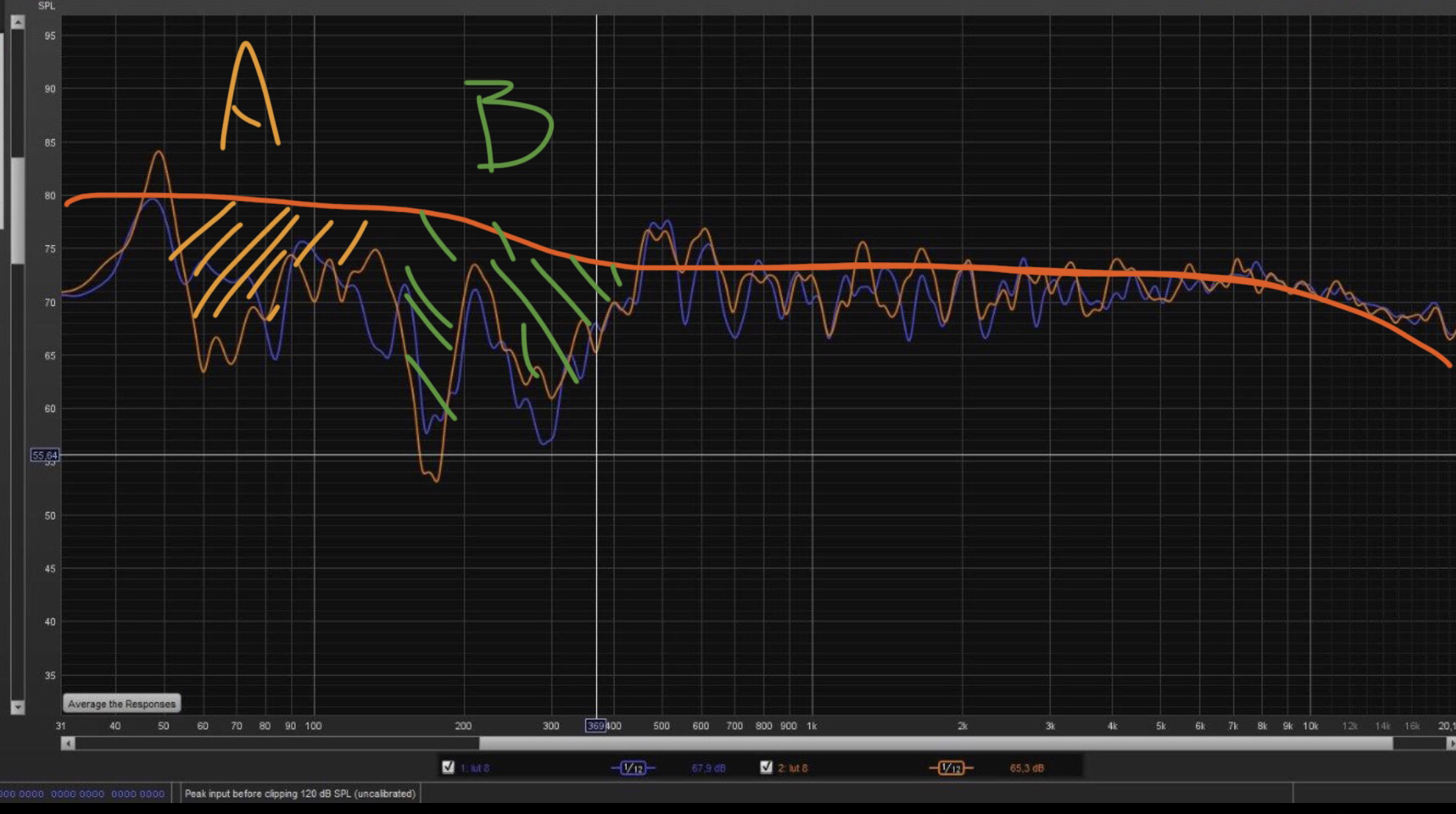

Zapomnij to i sprobuj/porownaj bez dziury. Pozostaw to DIRACowi.
Ksztaltuj swoje wlasne docelowe kszywe a nie „odrysowuj“ przebieg pomiaru.
Wyprobuj tez jeden i ten sam ksztalt/przebieg targetu, ale swiadomie rozne polozenia/wysokokosci. Efekt moze byc bardzo rozny.
Na poczatek zrob swiadomie duza roznice, by lepiej rozpoznac/zrozumiec efekt. A potem mozesz to skorygowac do potrzeb i sensownych wartosci.

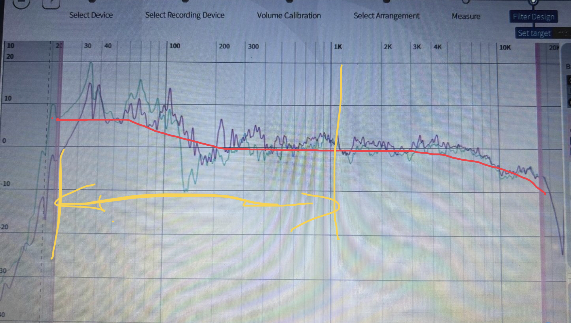

Tutaj przyklad pokazujacy o co chodzi
Target jest „wysoko“ i nie wypelnia dziury A B
Target jest „nisko“ i wypelnia dziury, ale kosztem przyciszenia gornego zakresu
Sam nie mam juz DIRACa, wiec nie moge samemu wyprobowac, ale dokladnie takie analizy i porownywania roznych wariantow dokonuje w innych DSP (APO, REW, RME, Acourate,…) i roznice sa „znaczne“.

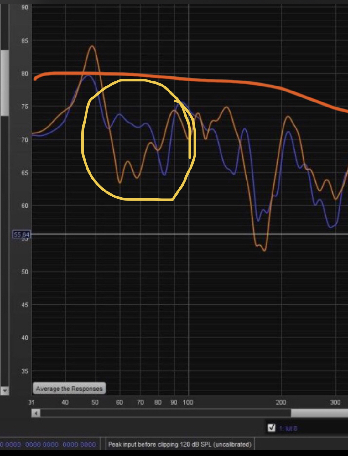

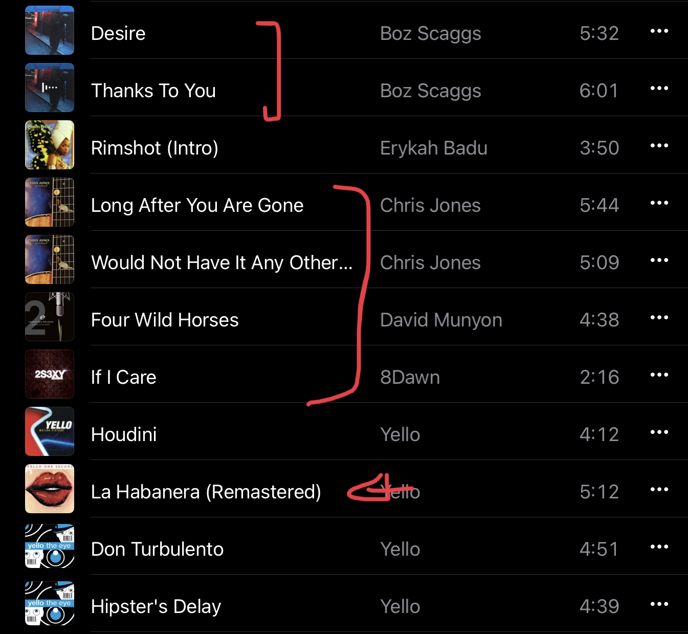

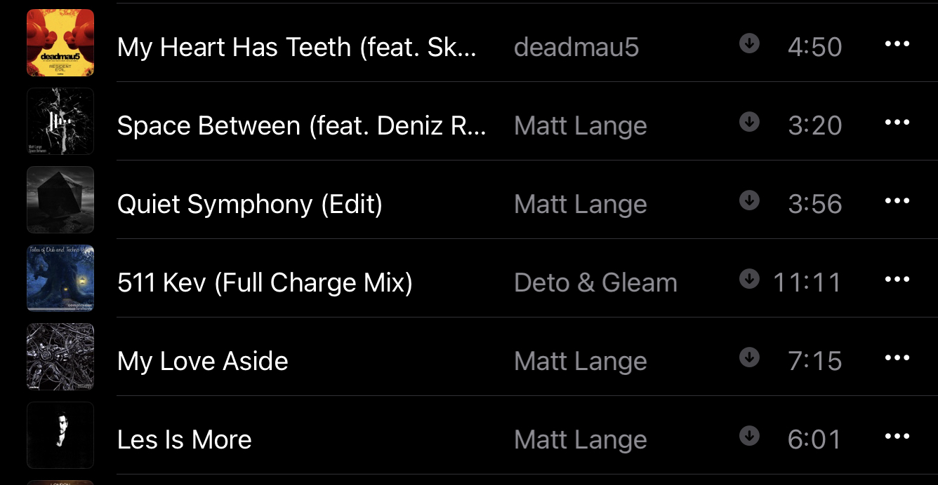

Ja bardzo lubie gitare basowa. Lubie to cieple, sprezyste, energiczne brzmienie. Ten najfajnieszy, najprzyjemniejszy basik zmuszajacy do podrygiwania noga, to dla mnie 35-100Hz. Tutaj widac w jakim zakresie gra „basowka“
Na nieszczescie niemalze wszyscy mamy w tym zakresie problemy -> dziure, czyli brak basu.
Dlatego wiele energii i pomyslow inwestuje w „wypelnienie“ tej dziury. A efekt koncowy kontroluje kilkoma typowymi nagraniami (nie nie musza byc organy)

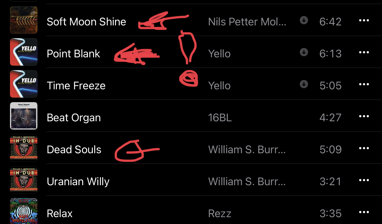

Tuta kilka kawalkow z basowka
Oczywiscie jeszcze nizej schodzi elektronika.

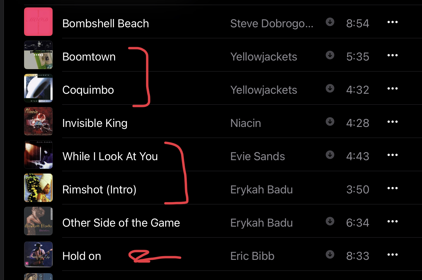

Jesli naprawde chcesz dac gazu, to mozesz wyprobowac tez cos takiego
Mozna tez spokojniej
Porownaj rozne setupy, na ile „sprezyscie“ brzmia w tym zakresie.

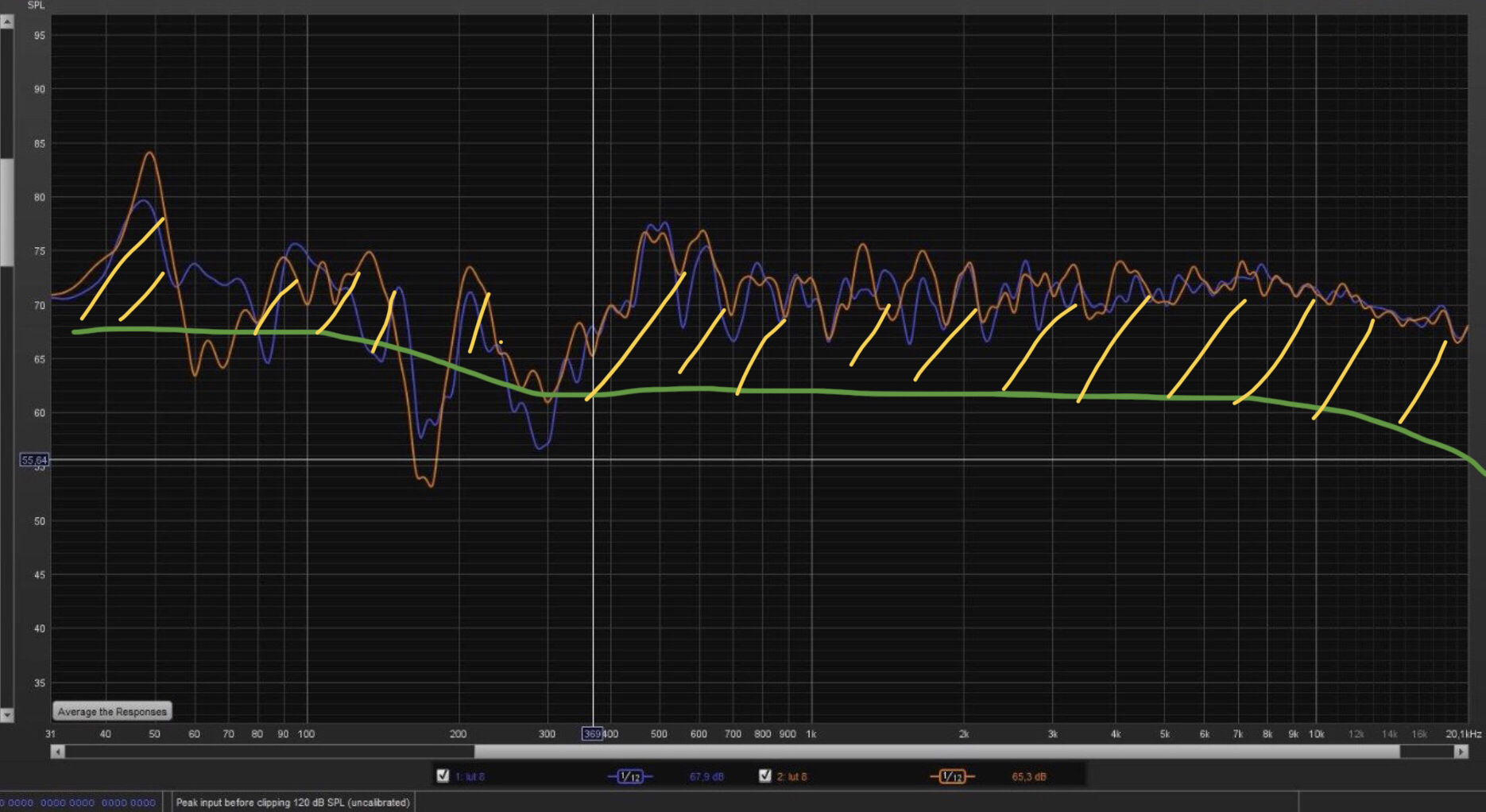

Na co koniecznie trzeba uwazac, to efekt „maskowania“. Sasiedni wielki peak daje czesto wrazenie pelnego basu i maskuje brak tego basu w wyzszym zakresie (ta dziure).
To taki „one note bass“
