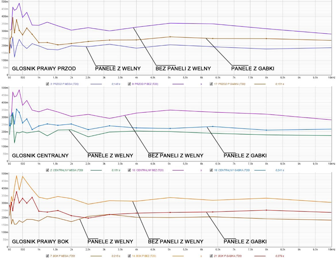

No więc po instalacji wszystkiego, na ucho słyszałem ze pomieszczenie jest przegłuszone, co potwierdziły pomiary które wklejam poniżej 🙂 Generalnie oglądam filmy głośno i bardzo głośno, więc idealnie chciałem pogłos około 250ms, ale wyszło około 200ms miejscami spadając i niżej, jak widać na poniższych wykresach 🙂

Na początek zdjąłem ze ścian 6 sztuk i z sufitu 1 sztukę Mega Acoustic FiberSTANDARD 120×60x10cm i zrobiłem pomiary, pogłos skoczył o 100-150ms do góry. Następnie w miejsce zdjętych paneli powiesiłem najmocniej chyba pochłaniające panele z gąbki od Mega Acoustic - PA-PM-KOSTKA-K7 50x50x7cm. Pogłos spadł do 220-250ms w większości pasma, co mnie zadowala, ALE niestety jako ze gąbka słabiej pochlania niższe częstotliwości, pogłos poniżej 750Hz jest nieco wyższy 🙂 Być może pobawię się jeszcze z zamianami paneli, ale jak na razie słyszę ze jest lepiej i dźwięk jest definitywnie żywszy, pozostaje problem wymieniony poniżej 🙂
W KONCU docieramy więc do PYTANIA: JAK obniżyć pogłos poniżej 750Hz nie ruszając nic powyżej, w mojej sytuacji ? Zaczynam wertować materiały na necie, ale nie znalazłem nic jeszcze konkretnego i pomyślałem ze może ktoś z WAS miał podobny problem, albo może po prostu wie jak to ogarnąć ?

1. Po pierwsze - please daj te wykresy w skali logarytmicznej na osi częstotliwości. Bo z tych to niewiele widać co się dzieje w paśmie do 1 kHz i ciężko wogóle o czymkolwiek dyskutować.
2. Odpowiadając bezpośrednio na Twoje pytanie to najprościej to zamiast zamieniać te 10-tki z wełny na 7-ki z pianki to było dać jakiś panel binarny z przodu tych 10-tek. Ale to tak generalnie odpowiedź na twoje pytanie, choć u Ciebie problem może wyglądać inaczej niż go sobie zdefiniowałeś. Jak pokażesz te wykresy w logarytmicznej to będzie można coś więcej i bardziej z sensem powiedzieć.
Dzieki, dostalem pare bardzo dobrych rad na szybkie i malo bolesne ogarniecie tego do konca od Bartłomieja Chojnackiego, wiec temat w sumie zamkniety 🙂 Jedna z nich to wlasnie panele binarne jako nakladki, wyliczyli mi nawet dokladnie jakie 🙂 Ojciec stolarz, wiec moze pojde ta droga 🙂
