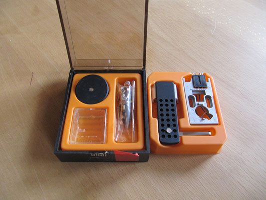

zdjęcie zestawu oryginalnego, nie do kupienia, szukam od dawna.
Cześć. Nie wiem, jak dokładnie wygląda koszyk w Twoim modelu, ale w moim Dualu 701 można było bezproblemowo zainstalować wkładkę 1/2 cała. Wygląda to tak jak na zdjęciu, które zamieściłeś. Jeśli możesz wrzucić zdjęcie Twojego koszyka, to rozwiałoby wątpliwości.

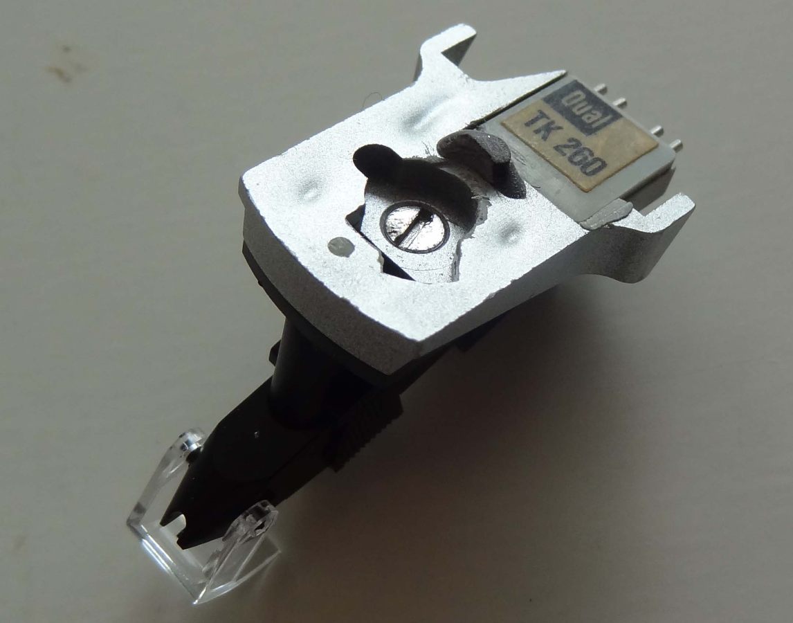

Ja mam oryginalną wkładkę DLM 60E , patrz zdjęcie mojej. Taka nie ma możliwości dokręcenia wkładki 1/2 cala, potrzebny jest zestaw konwertujący na 1/2 cala. Popatrz na zdjęcia mojej wkładki z płytką TK 260.

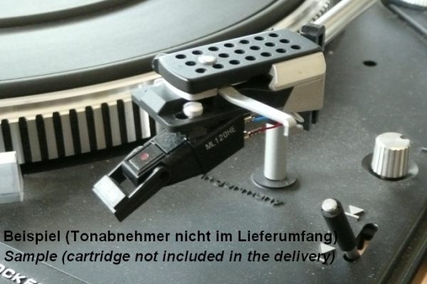

Już przeszukałem wiele tematów i nie znalazłem innej opcji, jak zakup oryginalnego zestawu przejściowego na 1/2 cala lub zakup zestawu robionego współcześnie . Dołaczam jedną z opcji oferowaną przez sklep dualfred.de w cenie 99 euro, pytanie jednak, czy ktoś to zastosował, warto wydać tyle za ten drobiazg ?
z opisu tej oferty :
,,TK-1/2" jest wykonany z niezwykle mocnego tworzywa sztucznego POM. Sprężynowe bolce stykowe są pozłacane, co zapewnia niezawodne niskie wartości odporności na ramię. Masa TK-1/2" to tylko 2,4 grama, czyli prawie tyle samo, co masa oryginalnego uchwytu  Dual TK26. Nie ma więc zmiany efektywnej masy ramienia spowodowanej przez TK-1/2". Co nie miałoby miejsca w przypadku ciężkiego, oryginalnego zestawu Dual Half Inch Kit. Wysokość Dualfred TK-1/2" wynosi 4 mm. Jest to dokładnie taka sama wysokość, jak w przypadku oryginalnych uchwytów kasety Dual TK26 lub TK24. Nie ma więc ograniczeń co do wkładek o małej wysokości, gdy używamy Dualfred TK-1/2".
Dołączone obciążniki przeznaczone są do montażu do przeciwwagi w zależności od ciężaru nowego wkładu. Tak więc przeciwwaga nigdy nie zostanie wyciągnięta zbyt daleko.''
Taka to przypadłość posiadaczy tego 731Q. Może więc to jest najlepszy wybór ?
Mam pytanie do tych, co przerobili 731Q na wersję 1/2 cala - jakie wkładki w przedziale do 1 tys zł najlepiej sprawdzą się i dadzą rozwój jakości odtwarzania ? Czy Ortofon OM20/ 30 , a może Audio-Technica AT-VM95ML ? Inne warianty możliwe, nie miałem nic innego, jak fabryczna igła DN 155E.
Dzięki za pomoc
Faktycznie masz zupełnie inny system mocowania wkładki niż w Dualu 701. Jakby co mogę Ci pożyczyć wkładkę Super Om - mam do niej igły 30 i 40, używane, ale jeszcze w dobrym stanie. Możesz sobie posłuchać i zobaczyć, czy takie brzmienie Ci odpowiada. Obecnie używam Micro Seiki DD-8 z AT 540ml i do niego Super Om nie pasuje.
