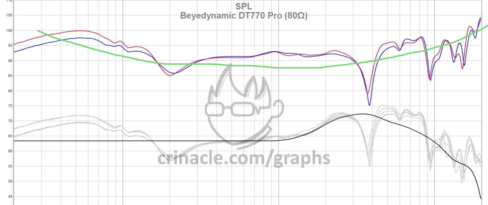

14 minut temu, xajas napisał:
Psinco prawda
Racja, bo ta czerwona linia jest niewłaściwie poprowadzona.
15 minut temu, xajas napisał:
podbijaja bas o 10dB a wysokie o 7dB
Jeśli prawidłowo odniesiesz podbicia i osłabienia do ŚREDNIEJ... wnioski będą całkiem inne.
Kiedy membrana przetwornik jest tak BLISKO odbierającej błony ucha nie wolno za wyrocznię traktować płaskiej charakterystyki. Prawidłowa jest odpowiednio poprowadzona, uwzględniająca "tunel", w którym cały dźwięk musi się pomieścić (z naturalnymi rezonansami, które inaczej się rozkładają, niż gdy mamy odbiór naturalnej długiej fali dźwiękowej).
To właśnie płaska charakterystyka daje (odbieraną) zakrzywioną liniowość.
Doprowadzimy, że będziemy porównywać procesory i korektory - który ma większe możliwości i lepsze parametry, ale NIE MA TO nic wspólnego ze słuchawkami. W rozumieniu powtarzalnego produktu, który mogą porównywać różni słuchacze, wymieniać się opiniami o nich i rozmawiać o dopasowaniu do różnych wzmacniaczy. Jakieś nieweryfikowalne i bez cechy powtarzalności PRZEKREŚLAJĄ zabawę audiofilską.
Bo wtedy wystarczy kupić byle co i uważając się za kreatora stworzyć (niby) referencyjny dźwięk.
A jednak LOGO producenta na szczęście jeszcze coś znaczy. Nawet jak ten producent wymyślił i wdrożył coś, co ma swoją specyfikę i firmową właściwość.
Takie jest moje zdanie.
Najpierw zajmij sie tym „jak ta czerwona linia powinna byc poprowadzona“, i jak w przypadku sluchawek wygladaja pomiary Raw (te ma dole) i pomiary znormalizowane, te na gorze
A reszta to audiofilska „poezja“
Zniesmaczony słucham chwile i wyłączam. Czekam na następne podejscie. Może będzie lepiej 🤷‍♂️😂
A czasem mysle, ze tak na być i znów jest kolorowo.  Taki dziwak ze mnie.

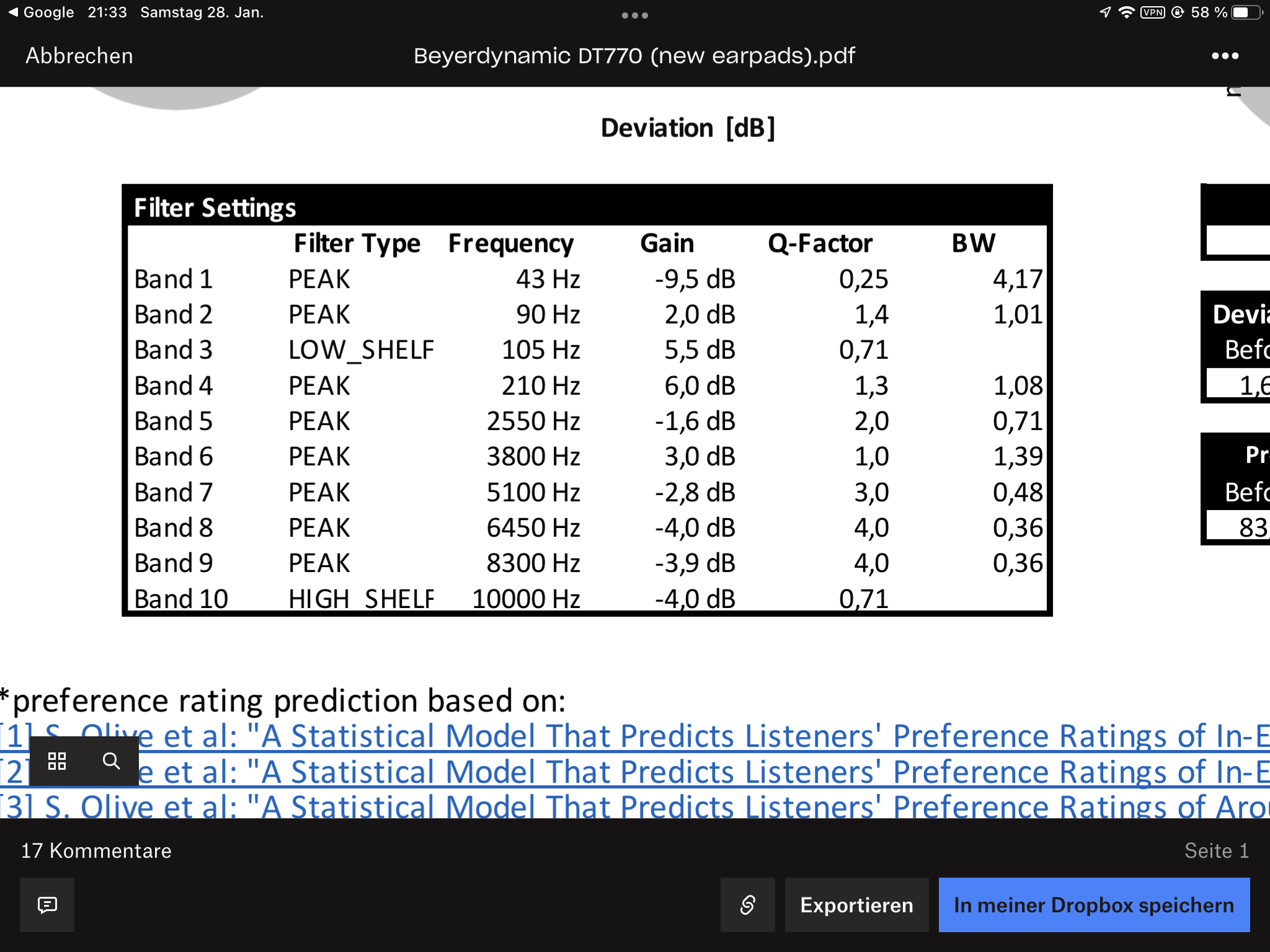

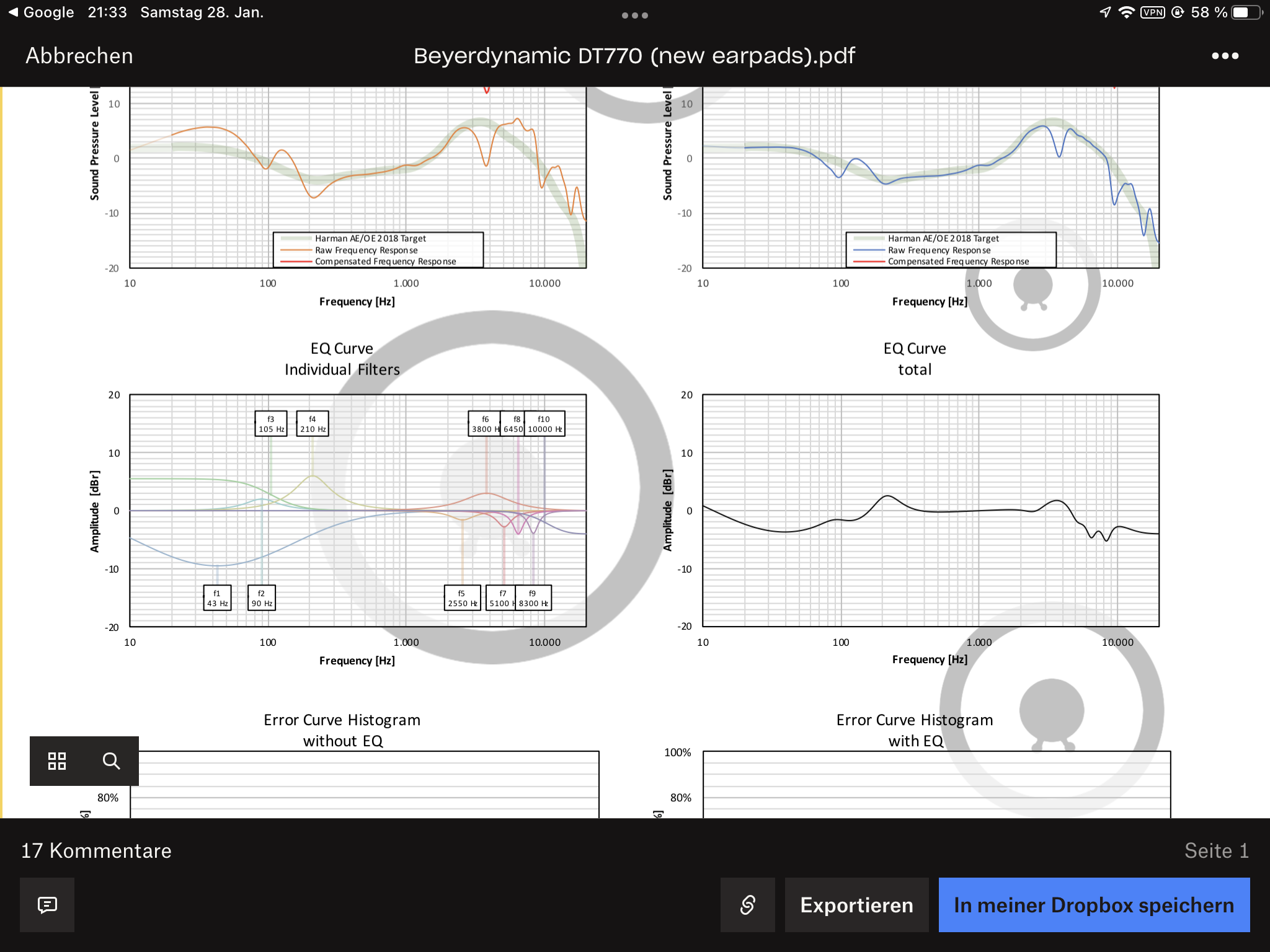

Nie pozwol sie zdemotywowac. Ja bardzo lubie V-ke. Tak ma byc, kolorowo.
Na stronie Oratory1990 sa gotowe wyliczone profile (setki profili)
Mozesz uzyc dowolnego Equalizera lecacego pod Mac OS, ktory akzeptuje parametryczne EQ i wklepac ponizsze wartosci
Jaki program uzywasz do odtwarzania muzyki?
Roon, JRiver i podobne maja zintegrowane Equalizery

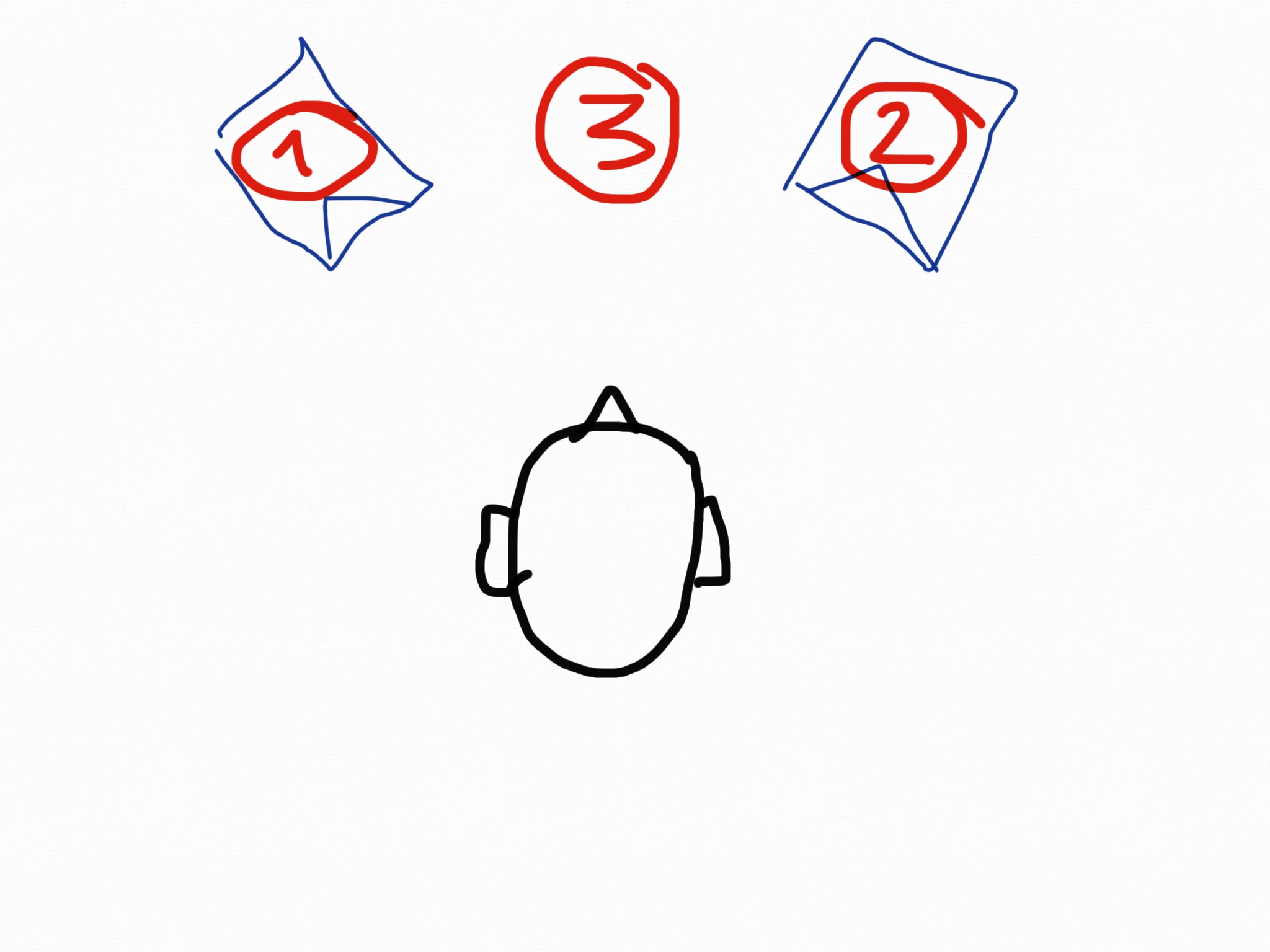

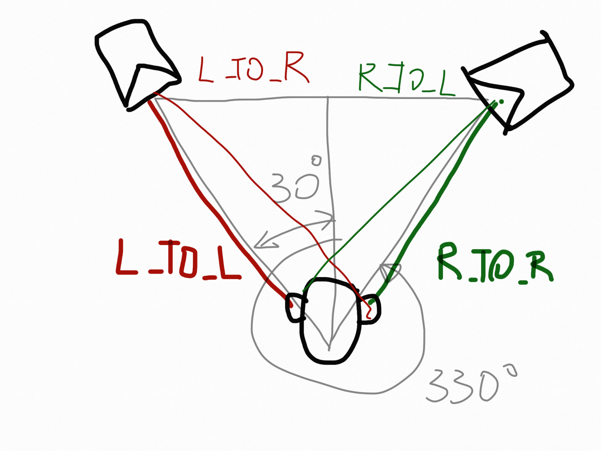

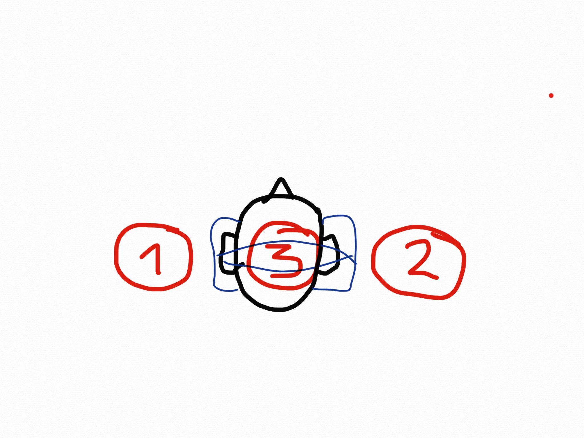

Masz wyjatkowy dar przekrecania wypowiedzi, wmawiania ludziom co stwierdzili (czego nie stwierdzili) i falszywego interpretowania faktow celem podkreslenia wlasnych hipotez. To jest zla przypadlosc.
Ale zanim zaczniemy kontynuowac ta dyskusje o wyzszosci swiat wielkanocnych nad bozonarodzeniowymi, proponuje kazdemu fanatykowi tej „znakomitej przestrzennosci sluchawek otwartych“ dokonac nastepujacego prostego testu.
Jesli rezyser nagrania chce abysmy okreslony dzwiek
A) lokalizowali dokladnie tam gdzie stoi lewy glosnik, to wystarczy ze nagra sygnal 100% lewy kanal, 0% prawy kanal.

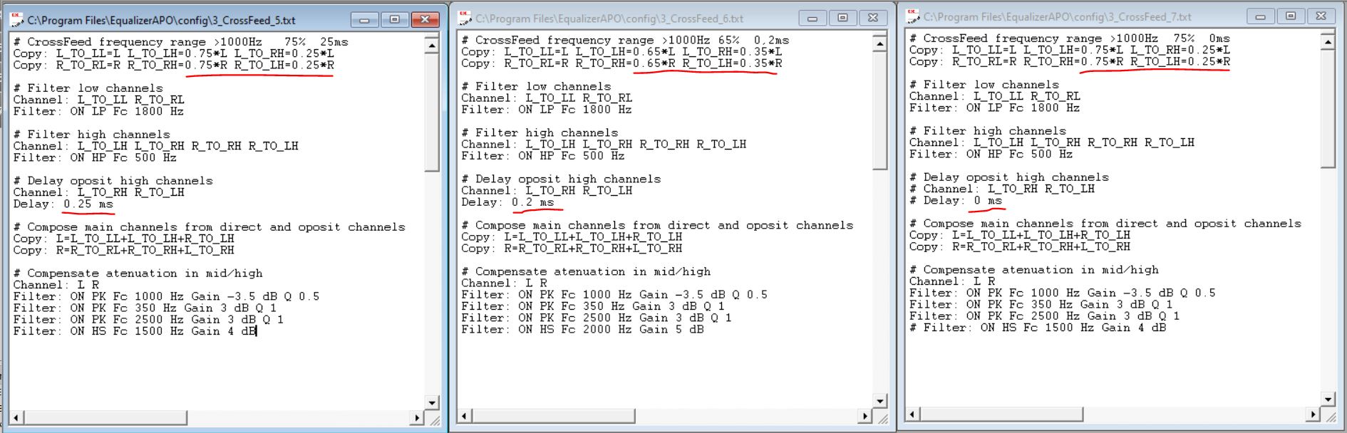

Tutaj jest link do takiego testowego sygnalu (Pink Noise lewy kanal)
B) lokalizowali dokladnie tam gdzie stoi prawy glosnik, to wystarczy ze nagra sygnal 0% lewy kanal, 100% prawy kanal.
Tutaj jest link do takiego testowego sygnalu (Pink Noise prawy kanal)
C) lokalizowali dokladnie po srodku miedzy glosnikami, to wystarczy ze nagra sygnal 100% w lewym i prawym kanale.
Tutaj jest link do takiego testowego sygnalu (Pink Noise obydwa kanaly/mono)
Najpierw posluchajmy tych sygnalow przez glosniki.
Zgodnie z oczekiwaniem i intencja rezysera, poszczegolne zrodla pozorne beda zlokalizowane w punktach (1) (2) i (3)
A teraz posluchajmy dokladnie tych samych sygnalow na tych superduper otwartych sluchawkach i obserwujmy gdzie zlokalizujemy te zrodla pozorne.
To jest to co uslyszycie
Totalnie „przerysowane“ ping-pong stereo
I dokladnie to samo uslyszycie w sluchawkach zamknietych.
I bez jakichs specjalnych kondtrukcyjnych trickow (typu przesuwanie/nachylanie przetwornikow do przodu a‘la Jecklin Float), nie zmienicie tej lokalizacji.

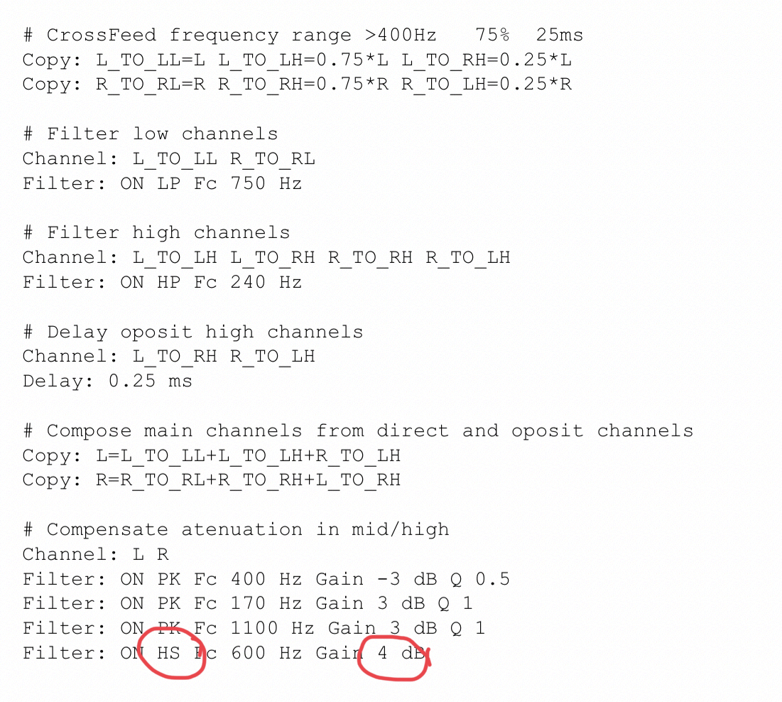

Jedyny sposob na rozwiazanie tego problemu i przywrocenie pierwotnej, zamierzonej lokalizacji zrodel (czyli tak jak jest w nagraniu) jest manipulacja sygnalu, ktora dziala na podobnej zasadzie jak „naturalna“ manipulacja przy sluchaniu glosnikow -> czyli mieszanie sygnalow docierajacych z kazdego glosnika rownoczesnie do OBYDWU uszu!
I to jest to, co robi crossfeed
Dzieki temu mozemy przynajmniej przyblizyc lokalizacje zrodel pozornych do takiej, jak ja zamierzyl realizator nagrania (patrz pierwszy screenshot z glosnikami).
Dlaczego tylko przyblizyc a nie zupelnie oddac? Bo przy odsluchu przez sluchawki brakuje nam odbic pomieszczenia, dajacych nam odczucie „glebi“.
Za pomoca sluchawek / Crossfeed mozemy manipulowac ITD i ILD (decydujace o lokalizacji lateralne), ale nie mozemy za bardzo wplynac na glebie
Kto zada sobie troche trudu i poslucha powyrzsze sygnaly testowe z dobrze nastawionym crossfeedem i bez, pokapuje o co chodzi.
A kto nie posluchal….
… to dyskusja z slepym o kolorach

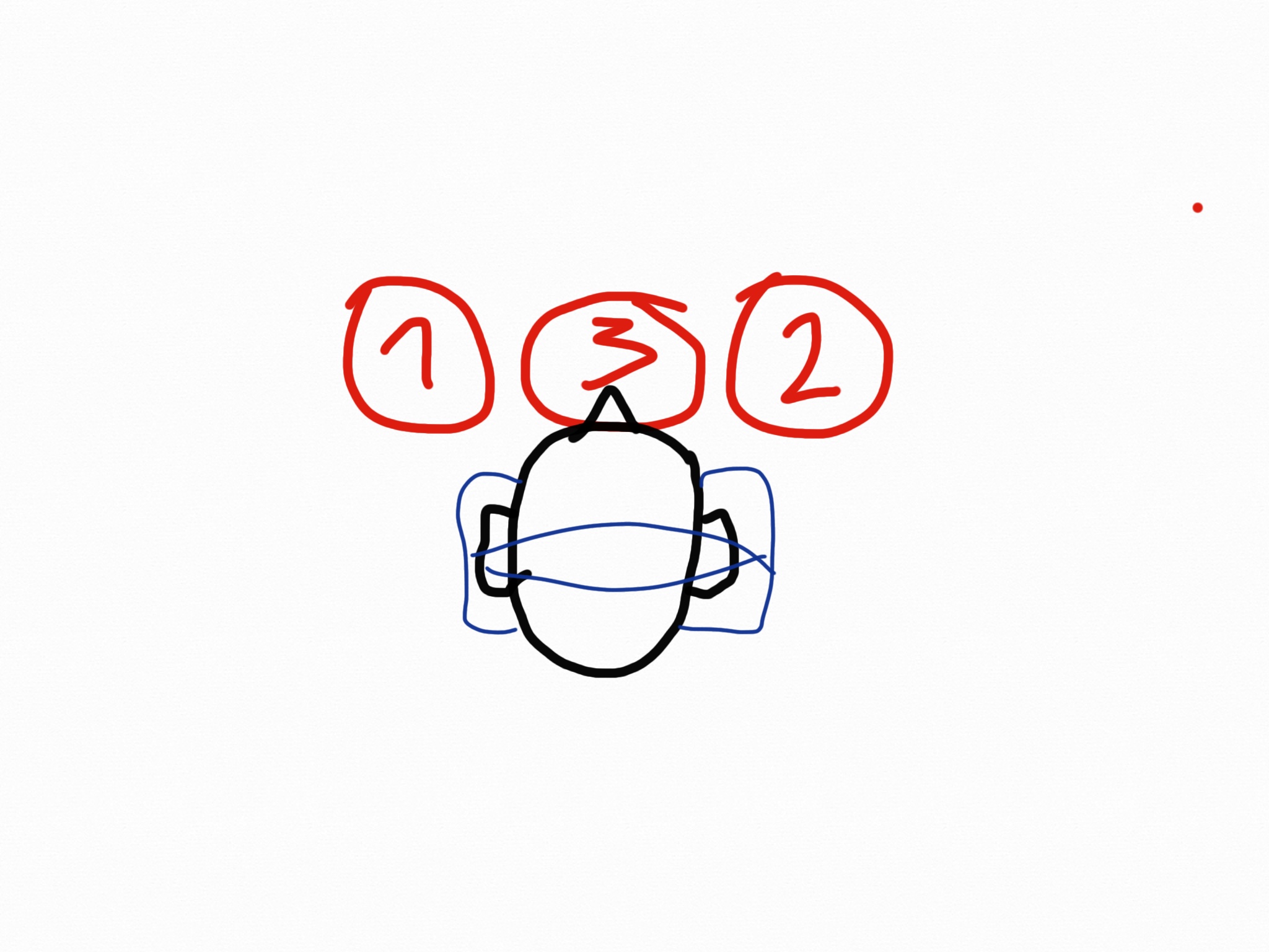

G prawda, bo wtedy pojawi sie gdzies MIEDZY LEWA A PRAWA KOLUMNA, a jak pomanipuluje fazy to juz zupelnie gdzie indziej
Testu oczywiscie nie zrobiles.
Dyskutuje z slepym o kolorach
Oczywiście, że dźwięk ZAWSZE jest gdzieś pomiędzy lewą / prawą kolumną a środkiem.
Na tym polega panoramowanie sceny.
Bez tego byś nie uzyskał przejrzystości źródeł i czytelności.
Przypięcie dźwięku w całości do jednej kolumny, to byłby błąd, z uwagi na to, że uszy fizjologicznie chcą wszystko sumować z obu uszu. W ten sposób określają kierunek i... głośność (czyli bliskość lub oddalenie). Jak coś dajesz tylko do jednego ucha - mózg głupieje i pracuje w trybie awaryjnym. To jakbyś odłączył człowiekowi jedną połówkę mózgu. Nie bez powodu wszystko jest symetryczne - przez człowieka można przeprowadzić płaszczyznę dzielącą na połowę. Zresztą jak przez każdą żywą istotę. Z tego powodu należy "zagospodarować" każde z dwu uszu, co robi się w nagraniach.
A przesunięcie bardziej do lewej albo bardziej do prawej od środka służy czytelności i komfortowi.
Gdyby zamiast stereo z dwóch kanałów standardem było quadro z 4 - to byś miał zagwozdkę, jak tego crossfeeda poustawiać... A odpowiedź jest jedna: nie musiałbyś nic ustawiać (jak i teraz w stereo), bo przy produkcji muzyki już zadbali o to, żeby mózg pracował w swój komfortowy sposób. Tak samo w kinie domowym 5.1, 7.1. Chyba nawet już są próby przeniesienia tego na słuchawki, ale to wymaga innej obróbki końcowej. Osobiście nie wykluczam, że ktoś zrobi hełm - oczywiście szczelny - z masą głośniczków (na wzór soundbarów) wokół głowy i obecne tradycyjne słuchawki schowają się ze wstydu do kąta. Jako pokaz możliwości technicznych (coś na wzór okularów 3D do gier i filmów) - stanie się to szybciej niż później. Bo... słuchawki to chyba jedyny segment audio, który się intensywnie rozwija.

Oni cały dźwięk "przesuwają". Tak jest prosto. Cały gotowy utwór umieszczają gdzieś w przestrzeni. To wręcz głupie.
Gdyby chcieli stworzyć normalna scenę, musieliby specjalnie dla słuchawek zrobić nagranie.
Dodatkowo, a to są koszty. Każdy album w dwóch wydaniach - bez sensu.
Człowiek wybierze ten na słuchawki i... nie zagra na kolumnach. Także odwrotnie.
To już bardziej spektakularne są zabawy fazą w technice tzw. sztucznej głowy. Też do słuchania tylko na słuchawkach, więc problem z podwójnymi zakupami u słuchaczy także aktualny.
Trzeba zrobić tak, żeby jedno nagranie realizowało odpowiedni cel na SŁUCHAWKACH i na KOLUMNACH.
A nie jakieś tandetne sztuczki na materiale demo. Piesek szczeka w oddali. U Watersa od wielu lat już szczeka...

Proste pytanie:
Crossfeed dodaje opóźnienie do tego, co "przesącza" z jednego do drugiego ucha?
Według mnie: Nie.
Z tego powodu jest to tak kulawe i tak dalekie od obuusznego odbioru, że nie ma sensu się crossfeedem zajmować.
Gdybyś znowu powiedział, że czegoś nie kapuję - powtórzę PODSTAWOWE pytanie:
Jest w crossfeed dodawane opóźnienie czasowe (dla oddania sytuacji, że z jednej kolumny w innym czasie dźwięk dochodzi do prawego i do lewego ucha)?
________________________________________________________________________
Jeśli jest, podaj źródło to potwierdzające. W innym wypadku: nie jest.
Czyli jest to bez sensu. CND.

33 minuty temu, Wuelem napisał:
Proste pytanie:
Według mnie: Nie.
Jest w crossfeed dodawane opóźnienie czasowe (dla oddania sytuacji, że z jednej kolumny w innym czasie dźwięk dochodzi do prawego i do lewego ucha)?🙂
Przerabialismy to już wiele razy
Zacznij w końcu czytać jak co działa a nie domniemać i wysysać sobie takie teorie z palca.
Jesteś absolutnie odporny na wiedzę 🙂
Zajrzyj np. do instrukcji obsługi Phonitora, to znajdziesz tabele z dokladnymii informacjami o opóźnieniach w zależności od preferowanego kata rozstawienia glosnikow -> Angle
Nawet moje programowane DSP/Crossfeed algorytmy zawierają ta opcje dopasowania tej wartosci
Nota Bene funkcjonują lepiej niż te Phonitorowskei 😉
