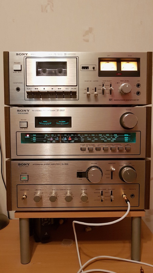

he,he. Vintage nie takie straszne jak je obsmarowywuja.
Zarówno gramofon jak i Sony z lat 70, Marantz trochę młodszy ale tez już mu 25 latek stuknęło. Generalnie wszystko jeszcze w stanie oryginalnym i działa. Najlepiej się trzyma gramofon, żadnych zastrzeżeń.

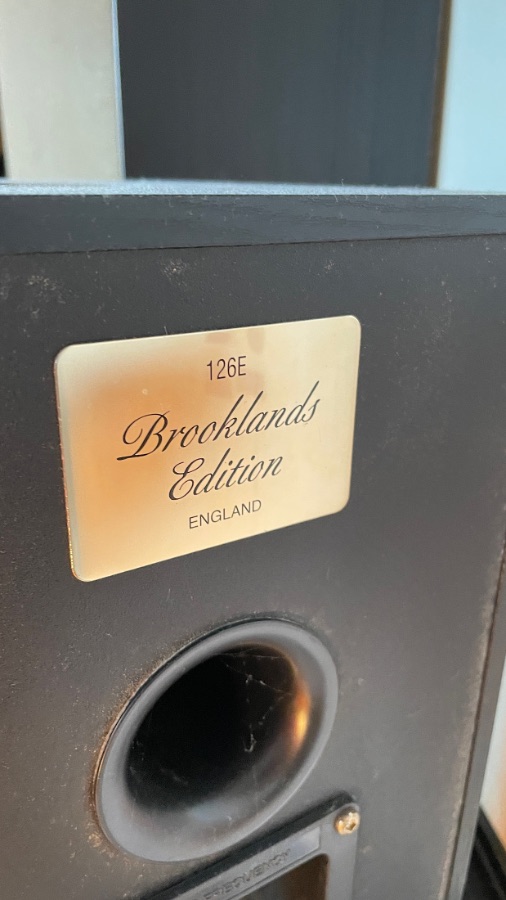

W Sony nie działa przewijanie do tylu w magnetofonie i żaróweczka która oświetla kieszeń kasety jest spalona (generalnie magnetofon najgorzej zniósł próbę czasu). Potencjometry we wzmacniaczu sam przeczyściłem bo trzeszczały. Soniak bardzo rzadko odpalany, kupiłem go kilka lat temu ze względu na wygląd za jakieś śmieszne pieniądze ale jestem zaskoczony jakością wykonania i w sumie przyjemnym brzmieniem, a trzeba pamiętać ze to był sprzęt budżetowy w latach 70. Gra z głośnikami Sony 126 E też z lat 70 o ile się nie mylę. Co ciekawe wzmacniacz ma z przodu wejście pod które można podpiąć telefon (lata 70 ubiegłego wieku !!!).

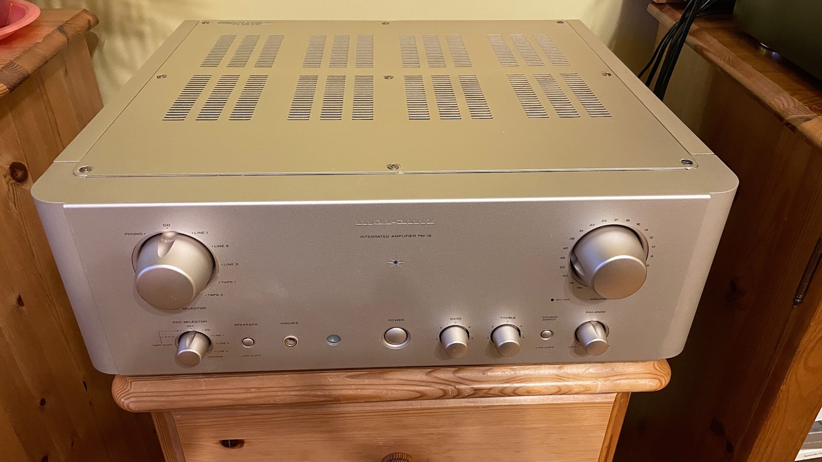

Marantz generalnie wymiata, co prawda selektor źródeł trochę szwankuje i trzeba będzie go przeczyścić ale poza tym to był strzał w dziesiątkę, narazie gra w sypialni ale korci mnie żeby go podpiąć w salonie, tylko się boje ze może zagrać lepiej od mojego Pearla i znowu mi się zacznie gonienie króliczka.

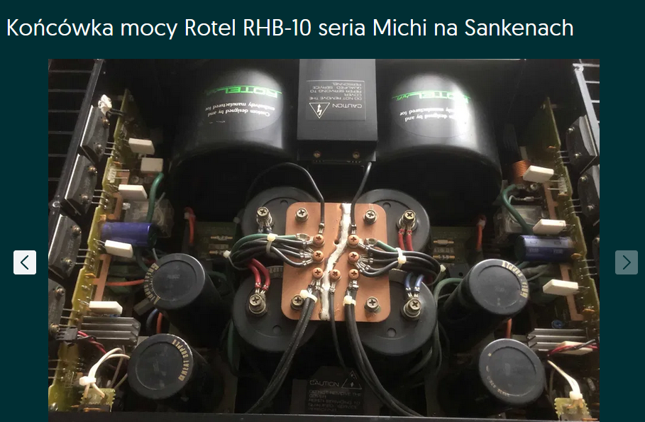

A co tu tutaj się wydarzyło? Stan bdb...

„…RHB-10 jest wzmacniaczem bimonauralnym…”
A to dziwne miedź by tak nie pękła jeśli to pęknięcie ? , tak jest z ''kultowymi'' sprzętami 10 właścicieli niech co 3 ''doda '' coś od siebie i wrak jak passat prosto od niemca :)
W oryginale tego "smarka " nie ma
Może pękło i ktoś jakąś żywicą kleił . Ciekawe jak z przewodzeniem ?
Miedź tak by nie pękła , laminat miedziowany ? ,  taka płytka 15 zl i trochę wiercenia ,a tak słabo to wygląda te klejenie a może to cyna tylko słabo widać
Moze to być miedziowane aluminium tak jak np. śrubki w japońskich sprzętach, ciekawa sprawa. Mimo wszystko musiała nieziemsko pierdyknąć żeby to pękło. Trzeba by sprawdzić od spodu czy obudowa nie ma zagięć i czy kondy w zasilaczu nie mają naderwanych gwintów.
Płytka wygląda na całkiem dobrze polutowaną ale moim zdaniem szkoda zachodu, lepiej zamówić gdzieś na wymiar nową i nawiercić.

No tak, płytka pęknięta, prądy spore. Może zabić ☹️

Zabić raczej niezabije ok 60V ? , ale co tam jeszcze ? , a taki kultowy ,rarytas itd , kasa w błoto ?
