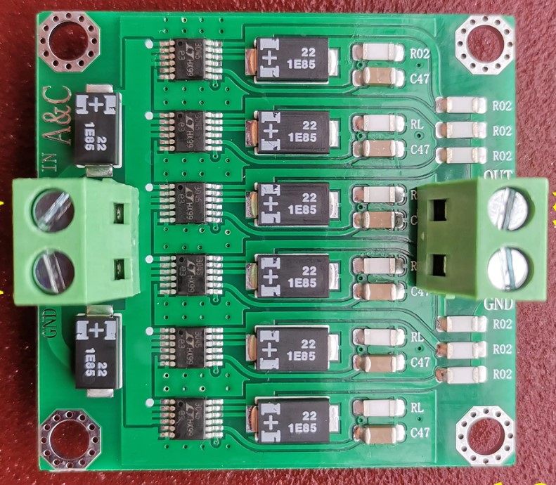

Zasilanie mam prawie jak trzeba. Dwa transformatory z Toroidów tylko stabilizację mam jedną na 15V (pod SBC Supermicro) a drugą na 5V pod JCata. Stabilizacja zrobiona na chińskim module równoległych LT3045.  Nie wiem czy te 15V nie będzie za duże więc będę musiał rezystoki na płytce od chińskich przyjaciół przelutować.
Zaloguj się, aby zobaczyć treść (możliwe logowanie za pomocą ) LT3045.thumb.jpg.54370259ec5e5670a864115943e468b3.jpg
Zaloguj się, aby zobaczyć treść (możliwe logowanie za pomocą ) Edytowane przez krzysztof.filipak
