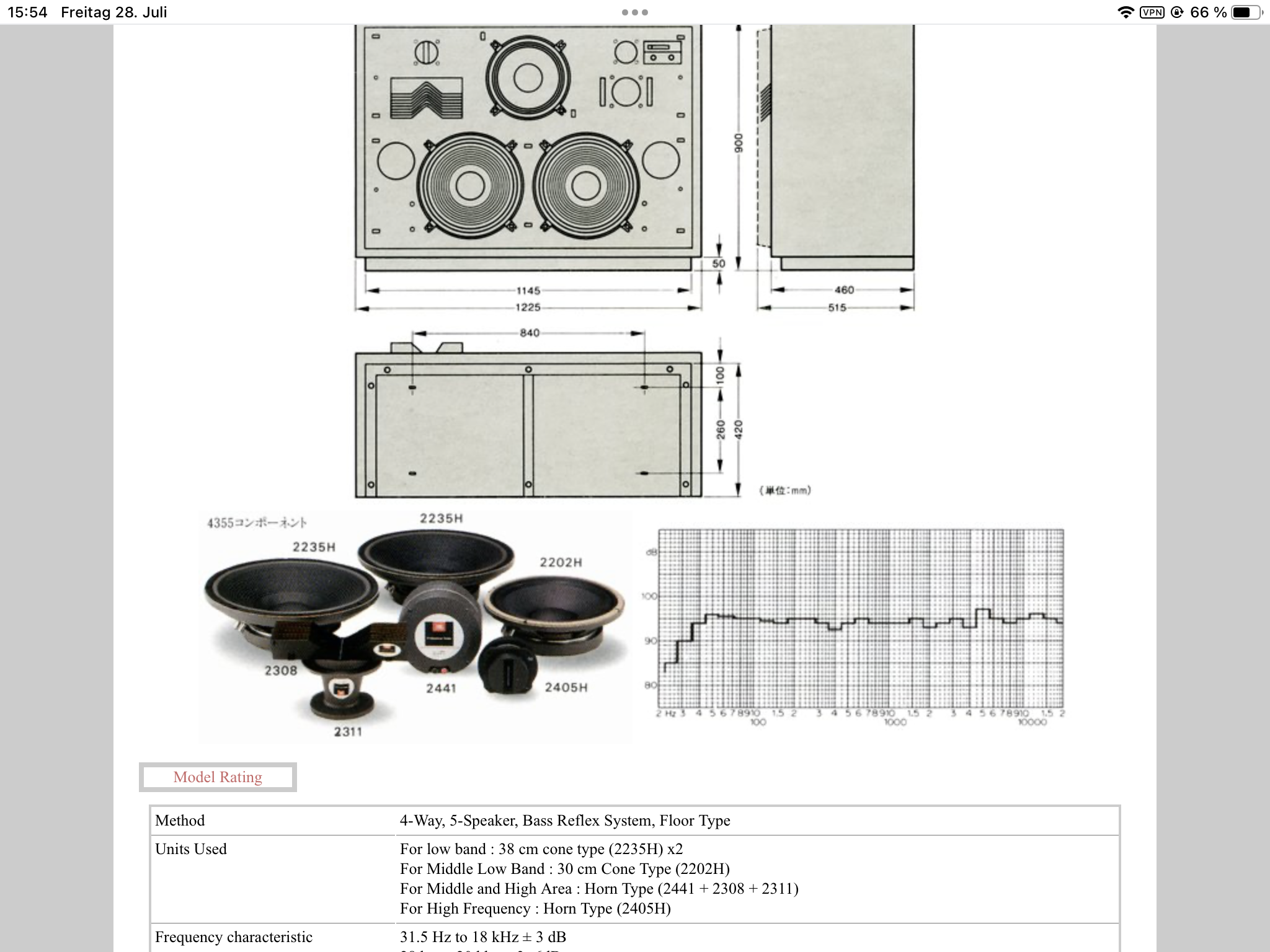

Te JBLe 4355 to niewatpliwie piekne zabawki (od razu bym dziabnal), ale z punktu widzenia odtwarzania „organowego“ zakresu pasma (czyli te najnizsze rejestry), sama srednica nie jest wystarczajaca.
Dostarczona moc do zestawu + budowa głośnika , zawieszenie (satynowe , piankowe ,gumowe , papierowe) , średnica cewki , bassrefleks itd itp . Jedno jest pewne że 15' cali zejdzie niżej niż 12' przerabiałem to dość długo zanim do tego doszedłem , no ale tu potrzebne jest druciarstwo co jest jak zauważyłem tu passe . Przeniesienie akustyczne 16' hz jest fizycznie niemożliwe przez oferowane zestawy nawet jak by miały 23' . Poza tym wzmacniacz przy tak małych częstotliwościach pracuje prawie na zwarciu i tu musi być dostarczona adekwatna moc. Poza tym kolumny o dużym litrażu lepiej odwzorują całość niź małe , dlatego jeszcze tak jak te JBL e muszą mieć odpowiedni pokój.
Niekoniecznie. A monitory JBL to zbyt nisko nie schodzą.

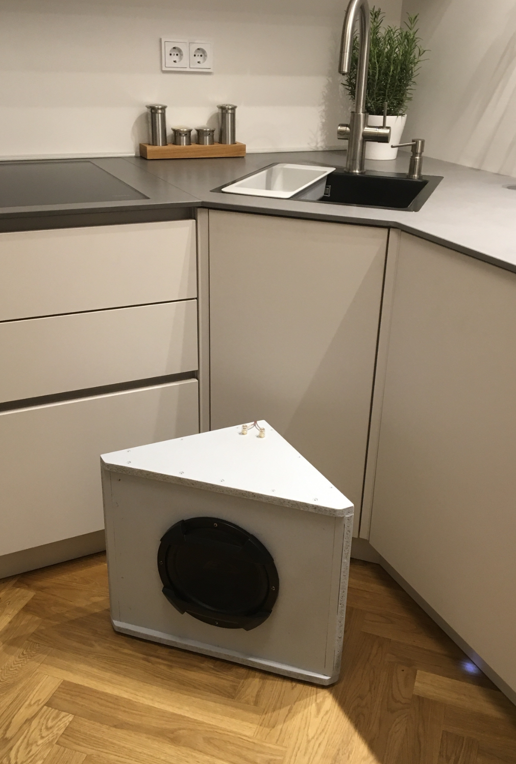

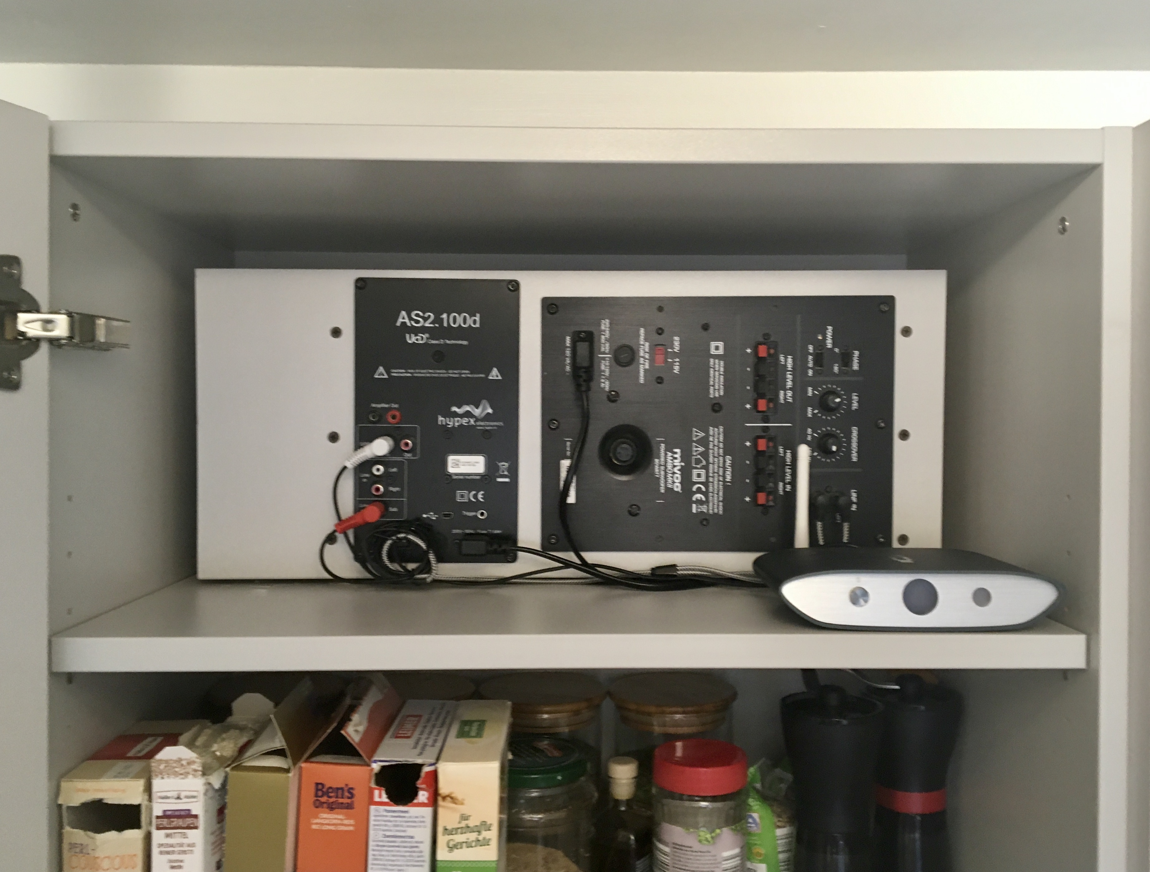

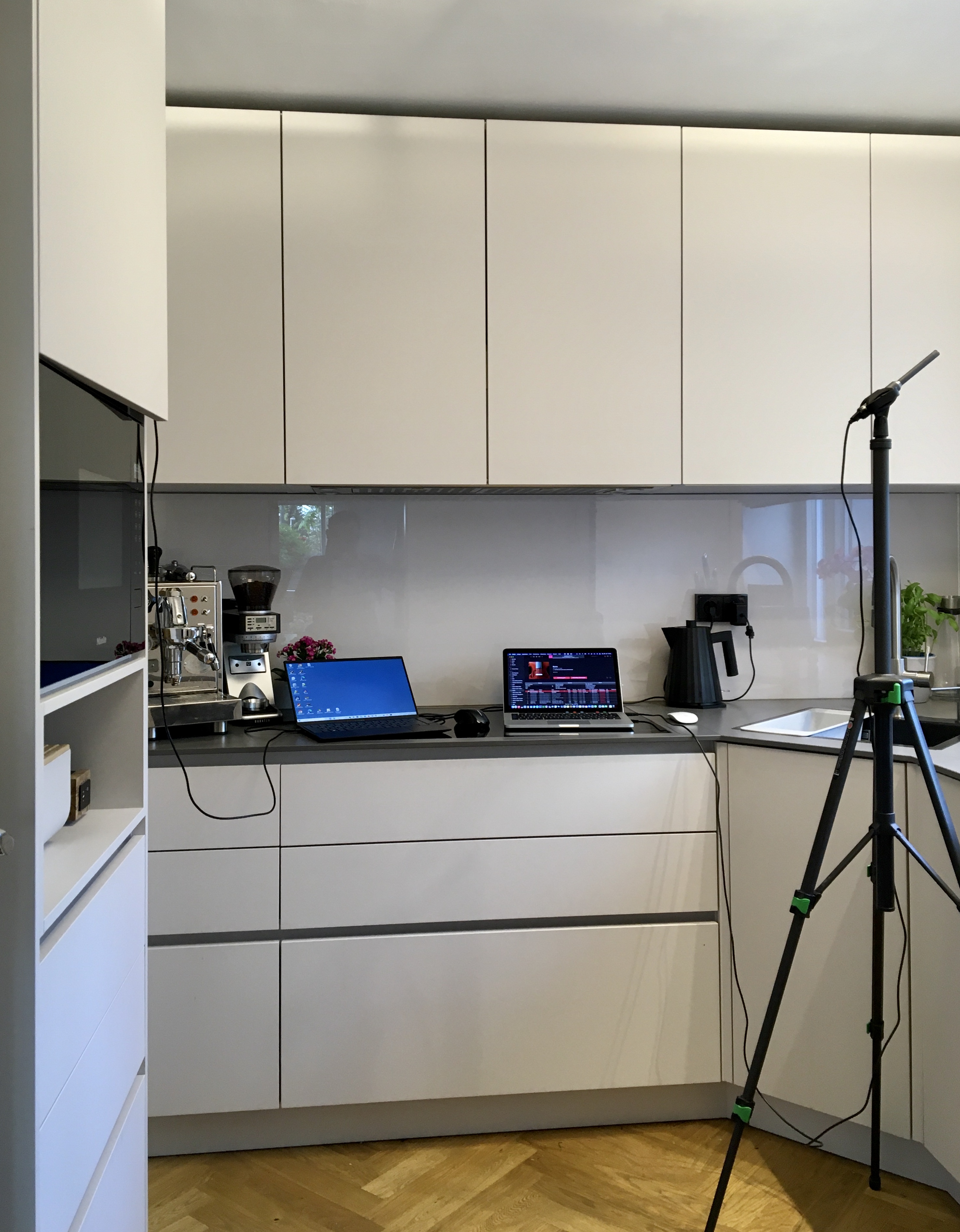

Jak sluchasz w kuchni w dodatku z ekspresem do kawy. Skladam gratulacje. W kuchni akurat jest wspaniala akustyka. Powierzchnia i kształt pomieszczenia oraz to co w nim stoi ma zasadniczy wpływ na rozchodzenie sie niskich częstotliwosci. W tej kuchni to raczej buczenie i dudnienie słychać.
Co za ciekawy zbieg okolicznosci
Akurat wczoraj wymienialem koncowke mocy mojego kuchennego radyjka
I przy tej okazji wszystko zostalo na nowo namierzone
Jedyne co tam stoi jako „adaptacja akustyczna“ to firanka, moj piekny kwiatek i dwie sciereczki kuchenne

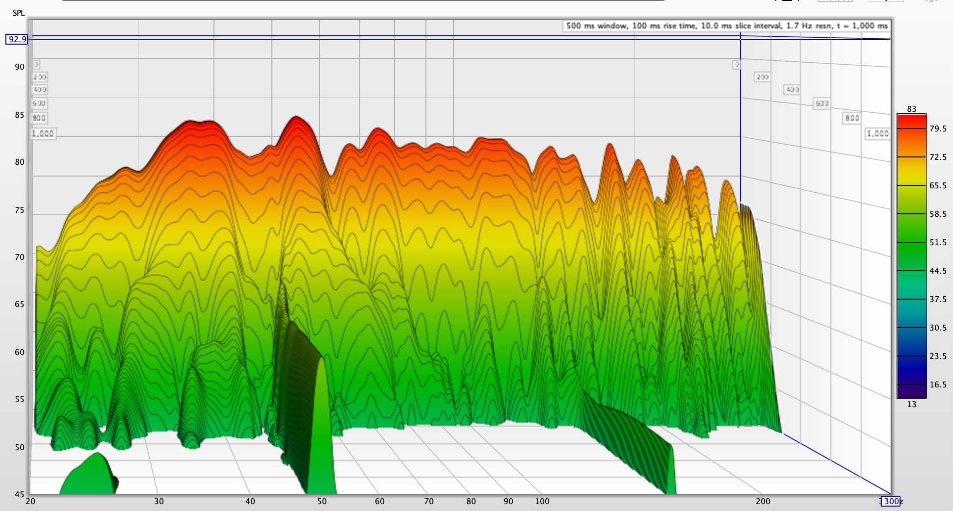

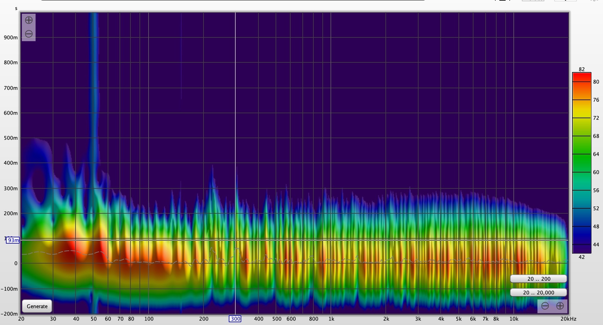

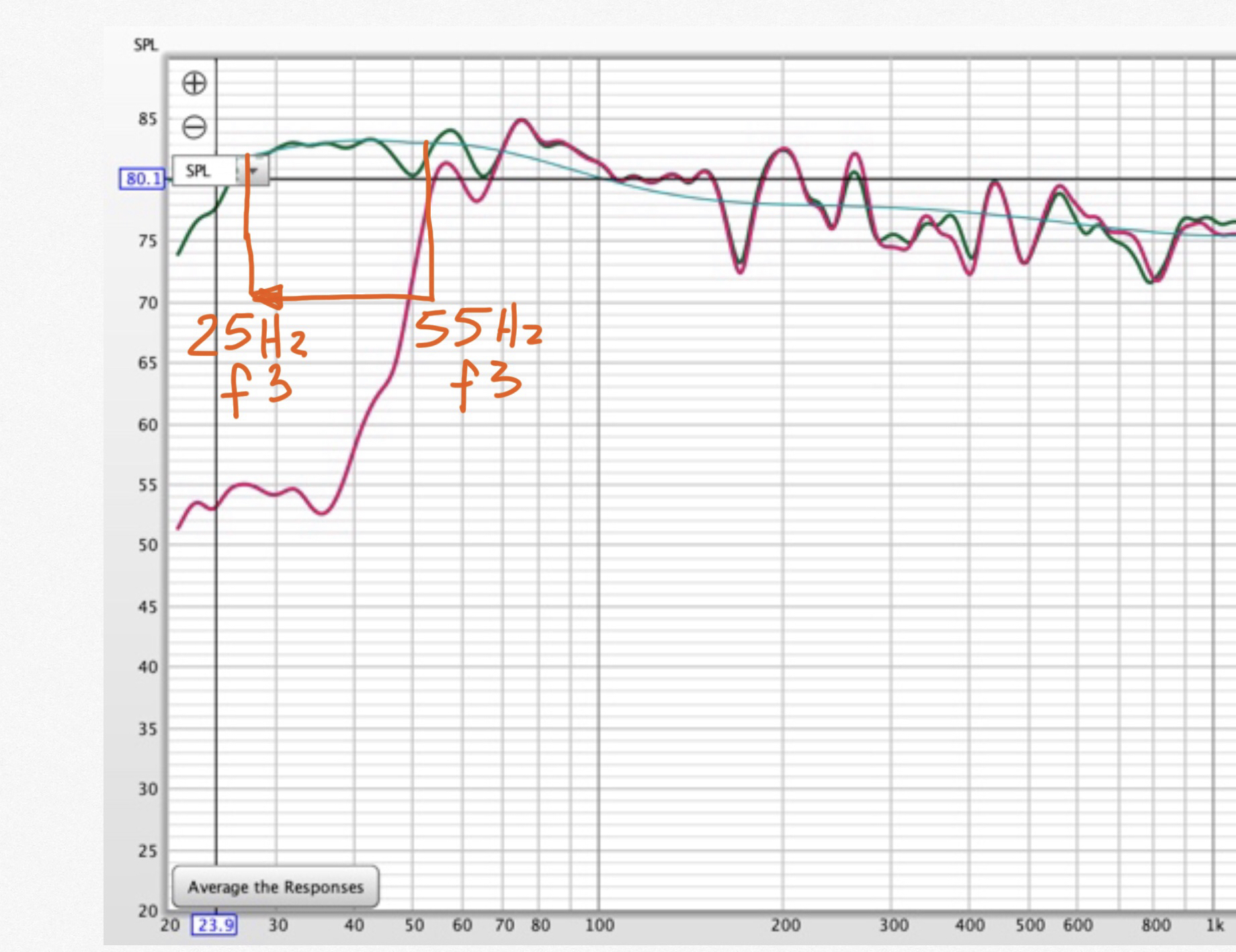

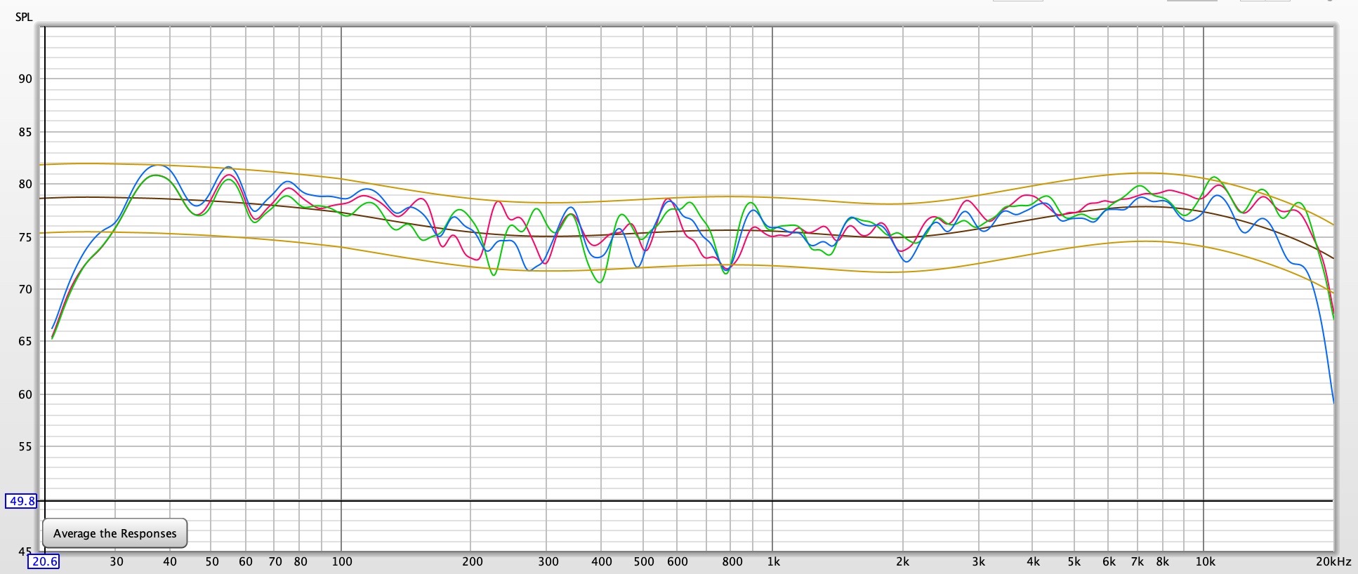

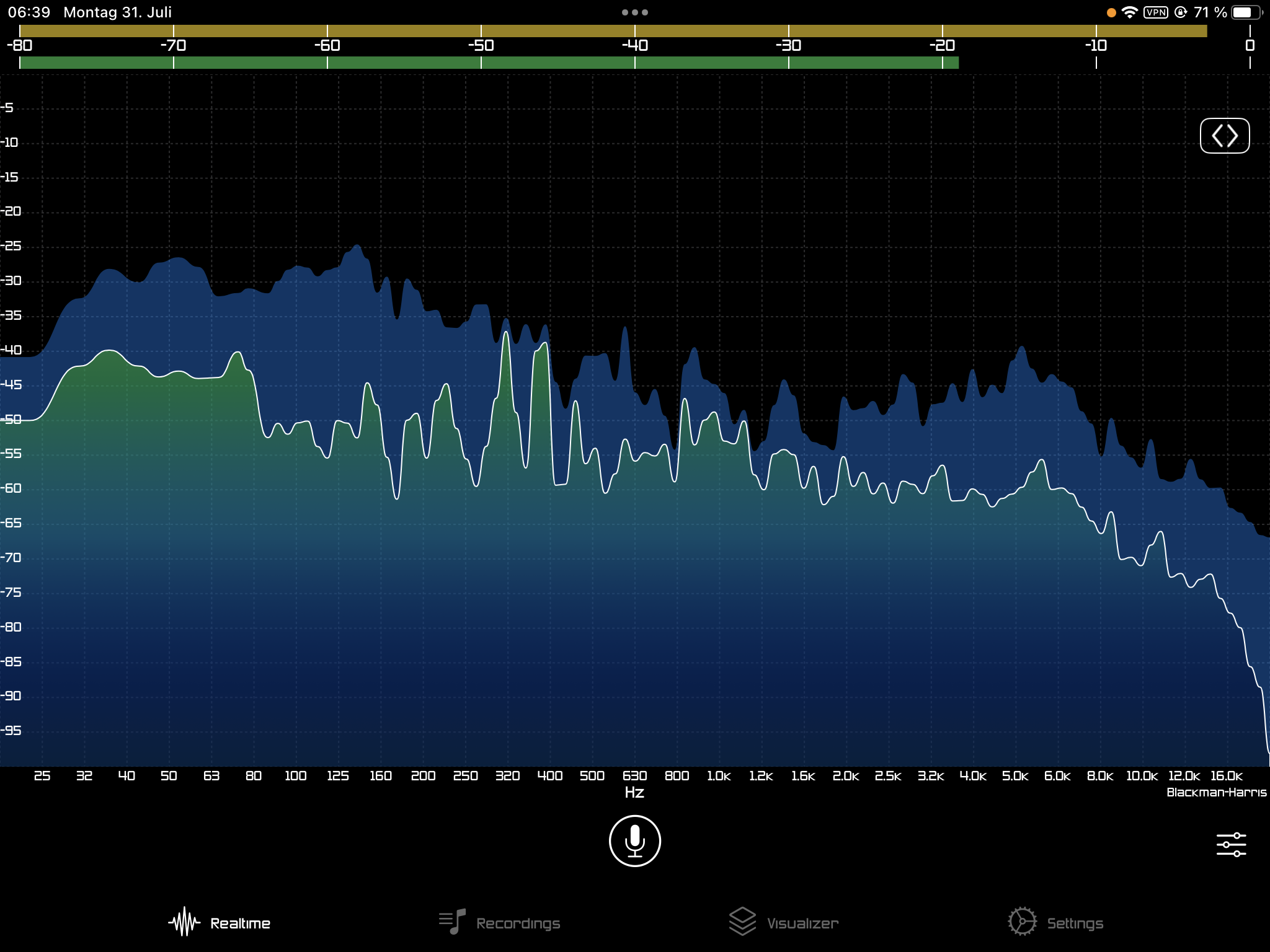

A teraz spojrzmy na to „buczenie i dudnienie“
+/-3dB od 28Hz, „buczenia i dudnienia“ nie widze

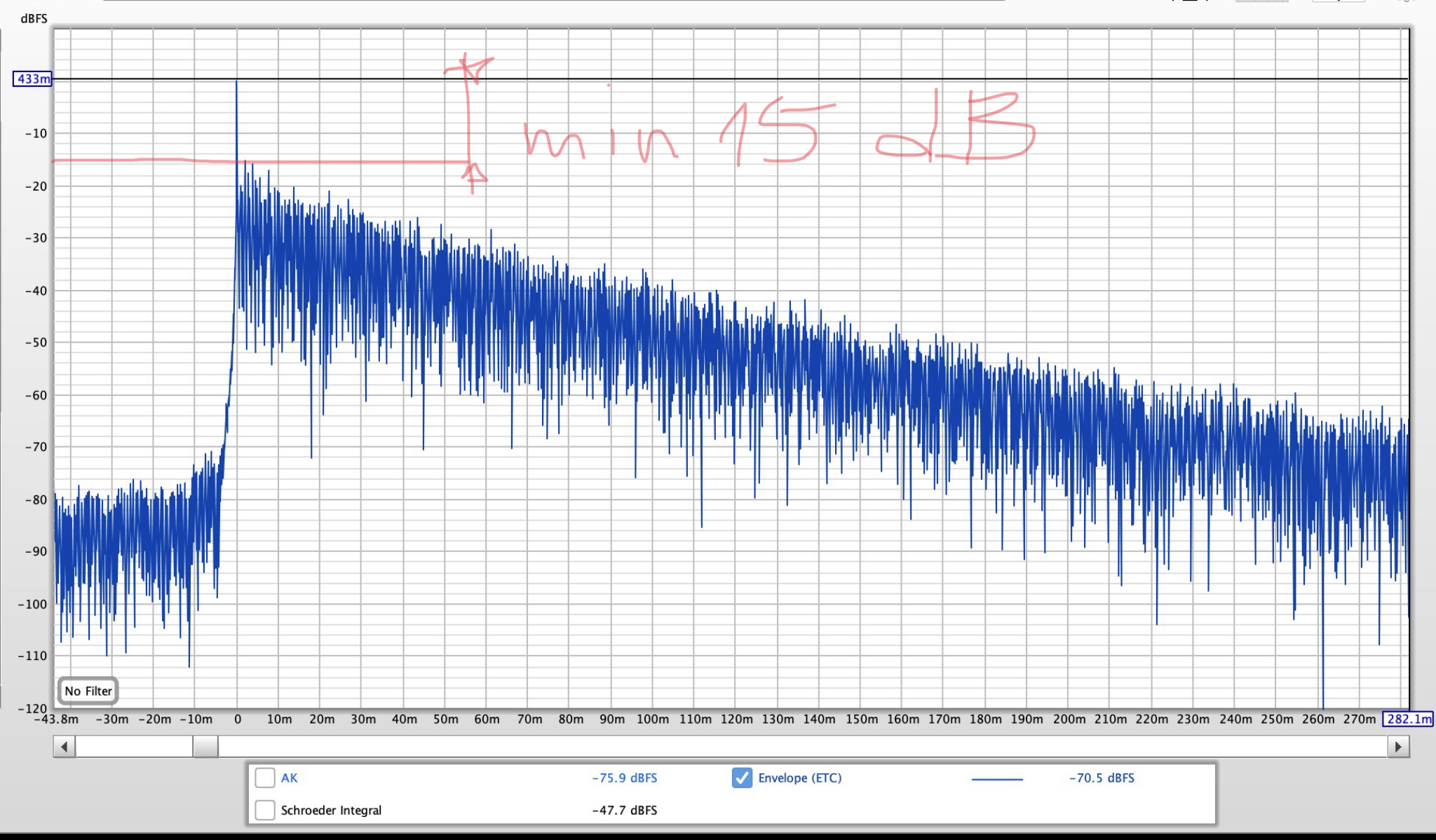

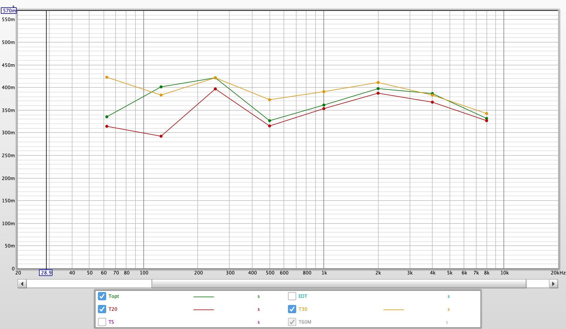

Czasy poglosu rzedu 350-400Hz na warunki domowe sa calkiem OK
ETC i Spektrogram w normie
No to co jest grane? Gdzie te „buczenie“?
Dla porownania zlap za mikrofon i popatrz na wlasne „buczenie“

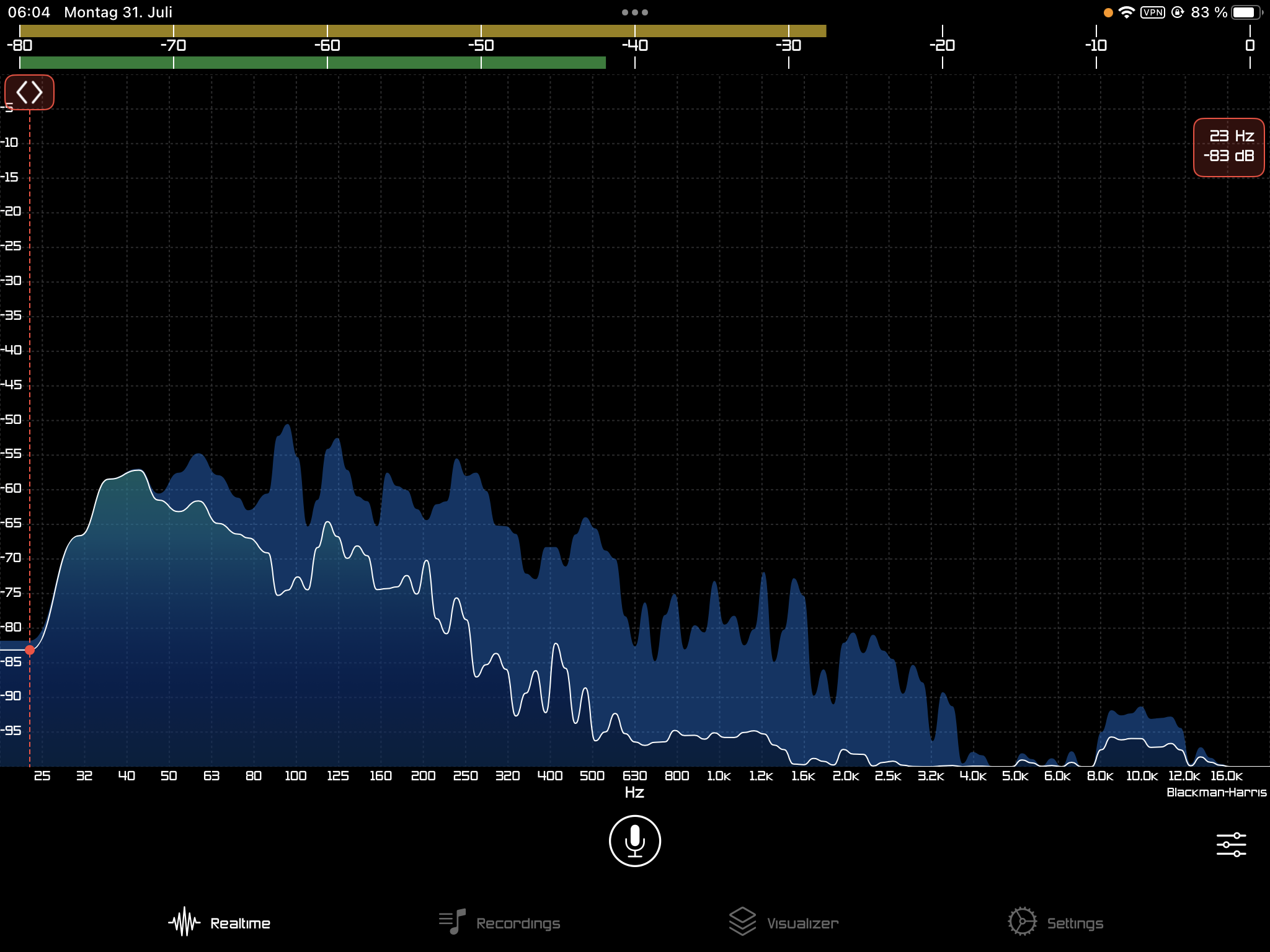

Organy na ktorych gra Gouillou nie naleza do najwiekszych z najnizszym zejsciem, ale mimo to co widzimy? Mimo malego 10“ wooferka, bezproblemowe „zejscie“ do pomierzonych powyzej 28Hz

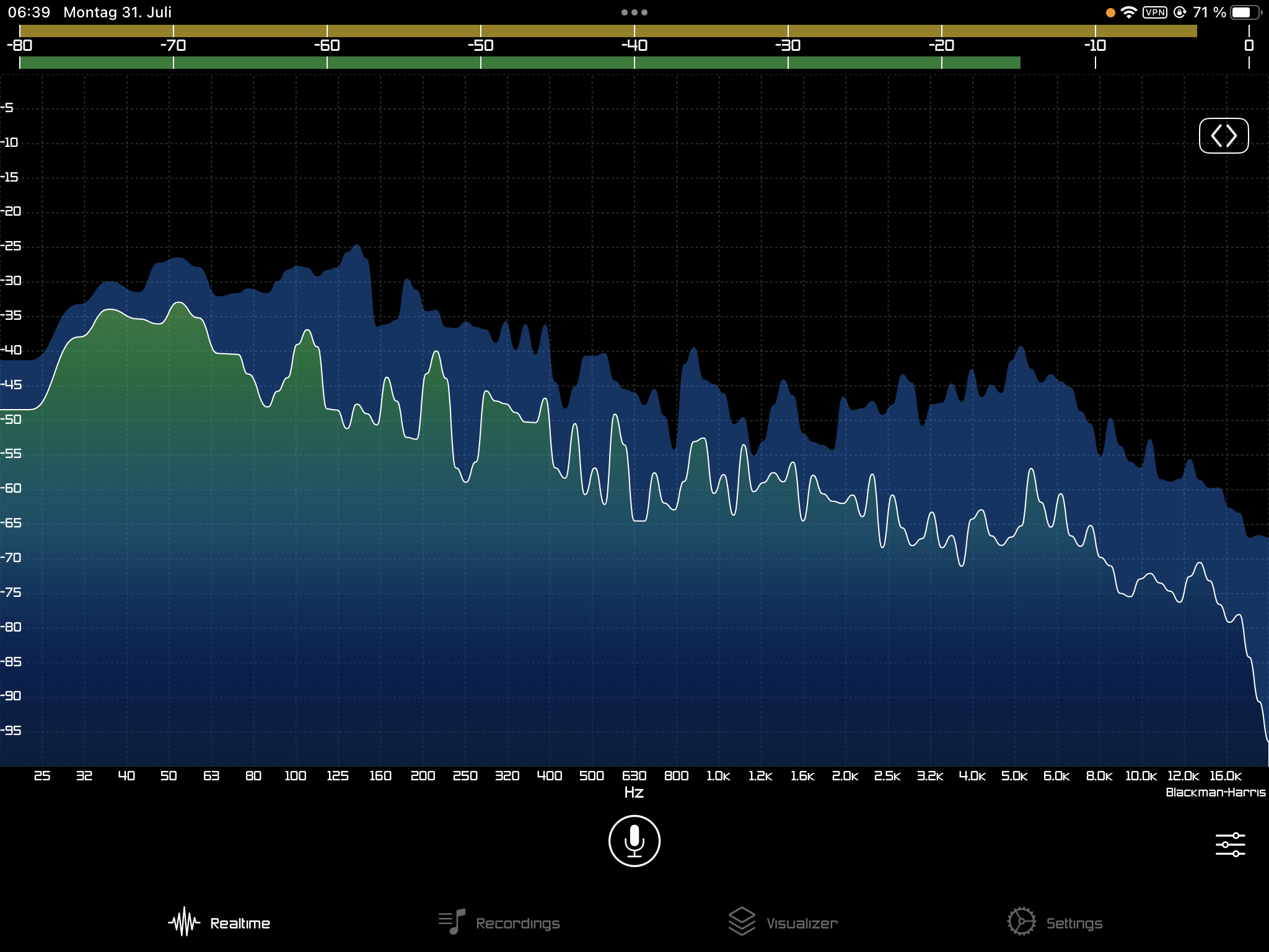

A teraz cos bardziej „kuchennego“: Yello „Point Blanc“.
Dajemy troche gazu i co wychodzi?
No to gdzie to „buczenie i dudnienie“?

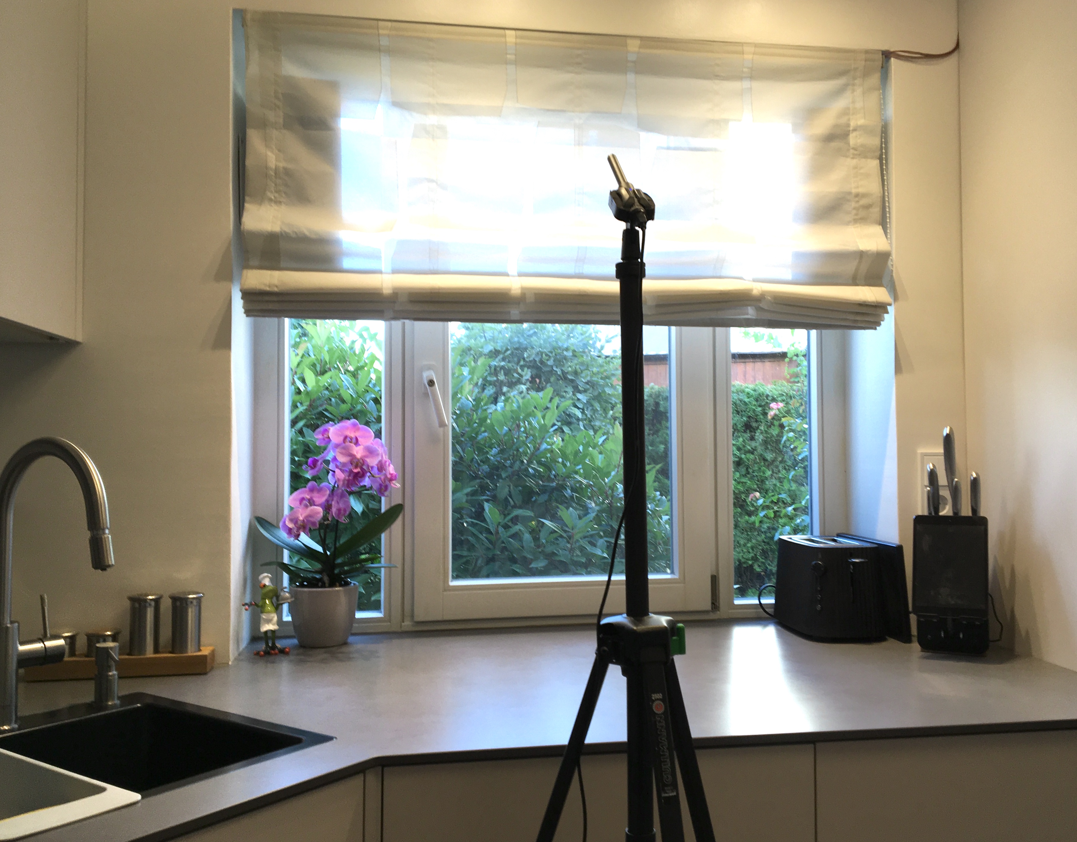

Do czasu pogłosu pomieszczenia to nie taki mikrofon kierunkowy…no ale B&K nie będziesz na jeden pomiar kupował
Ciekaw jestem czy zrobił wzorcowanie systemu pomiarowego w GUMIE. Bo @Xajas zdaje mi się o pomiarach ma nikle pojęcia.
@Xajas podaj typ oraz nazwę przyrzadu pomiarowego którym te pomiary robiles. Dobrze by bylo jakbyś umieścił zdjęcie świadectwa wzorcowania przyrzadu ktorym te pomiary robiles.Telefon i tablet to nie jest wiarygodny przyrząd pomiarowy.

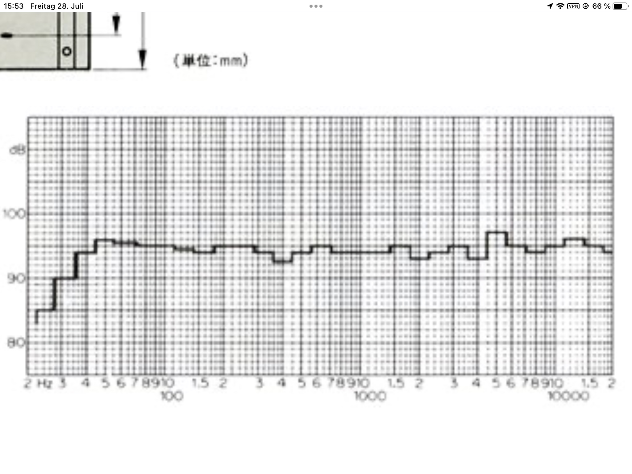

Wystarczy skalibrowany UMIK i REW. To jest „standard“.
Psinco prawda. To nie jest mikrofon „kierunkowy“.
To jest mikrofon wlasnie do takich zastosowan.
Dałaś się podejść napastowana czarną pastą owieczko. bez tego źródła dźwięku to nawet w WC u Ciebie Twoje pomiary pogłosu pomieszczenia będą psinco warte
Twoja równa jak linijka charakterystyka czasu pogłosu w kuchni jest od tzw. czapy. Nawet myślenia logicznego przy tych twoich pomiarach nie zauważyłem i ani krzty wątpliwości że coś jest nie tak
