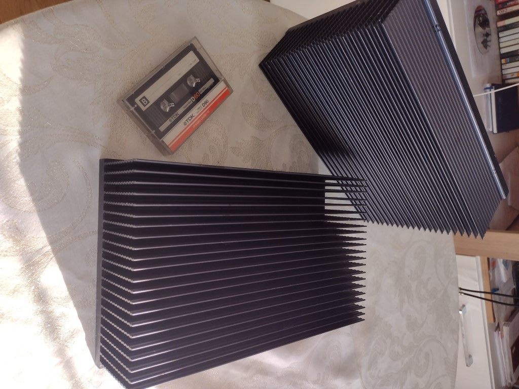

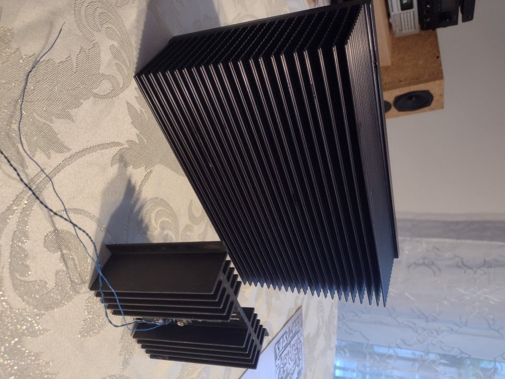

Witam po dłuższej nieobecności. Niestety choroba trochę mnie spowolniła. Ale prace idą do przodu. Już trafo do audio jest zamówione w toroidy.pl i wczoraj dojechały do mnie dwa wielkie radiatory czernione zdemontowane z jakiegoś falownika za 90zł / szt. Zrobię zdjęcia to wrzucę. Muszę pomyśleć jak zrobić panel przedni. Albo jakiś ładny akryl 10mm albo jakieś aluminium.
Równolegle robię też kolumny 3 drożne i to one mi zabrały trochę czasu ale myślę że stopniowo będę wrzucać kolejne informacje.
Miałem robić 2 dual mono bloki w osobnych obudowach ale jednak zdecydowałem się na jedną paczkę z dwoma radiatorami po bokach. To będzie semi dual mono czyli tylko jedno trafo a reszta rozdzielona czyli mostki osobne, filtry kondensatory, końcówki mocy. Tylko zabezpieczenie będzie wspólne.

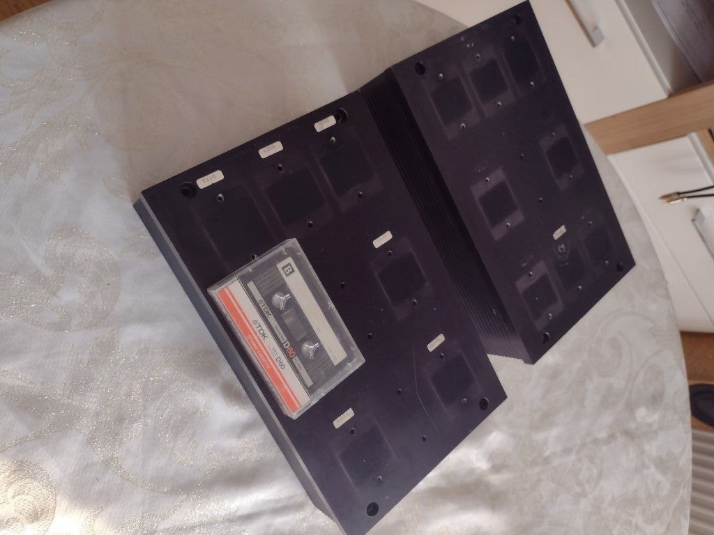

dla porównania jest kaseta lub radiator z WS503 na którym w teorii tracono 45W na kanał - myślę że prąd spoczynkowy 1,5A na stronę nie zrobi na nim wrażenia za cenę 180/ para to chyba dobry zakup.
By efektywnie wykorzystać tak dużą powierzchnię radiatora przydał by się kawał płaskownika miedzianego między aluminium a tranzystory.
