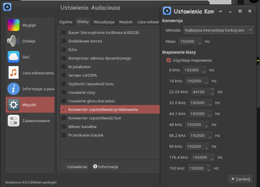

Spróbuj Audacious:
Ustawienia dzwieku:
Konwerter częstotliwosci musi byc ustawiony tak jak w jack:

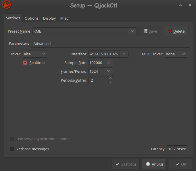

ustawienia jack moje:
tu ustawiasz sample rate (tak samo jak w konwerterze czestotliwości Audacious)

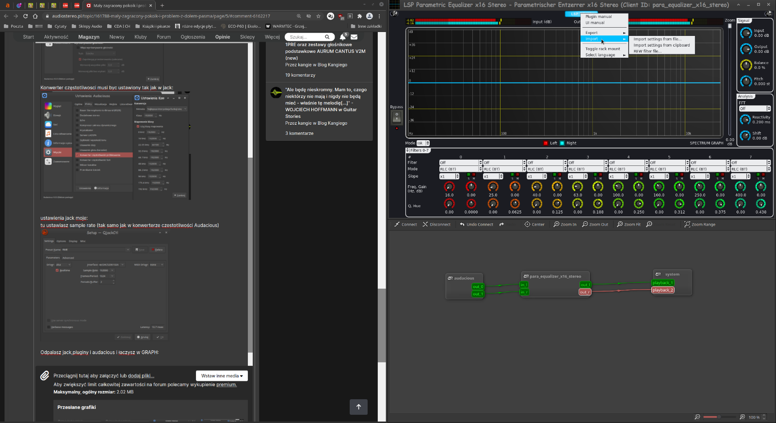

Odpalasz jack,pluginy i audacious i łaczysz w GRAPH:
jest tam opcja REW file import...
Oczywiście jak nie ma pliku z REW to sam ustawiasz,tu ustawiania z czapy totalnie,ale u mnie działa jak ta lala:

Dzięki za pomoc, jestem na finiszu tylko za chiny nie mogę znaleźć tego panelu jak masz tam połączone out 0, out1 do in 0, in1 itd
I jeszcze mam taką sytuację że mimo zaznaczonych jak u Ciebie danych próbkowania Jack wymusza 48khz
Okej udało mi się połączyć wszystko do kupy i pięknie gra po EQ, jestem zachwycony jak muzyka brzmi po linuxie!

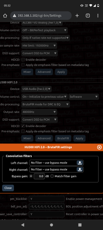

Z racji że dokopałem się jeszcze dalej i wróciłem na chwilę do Daphile, mam pytanie czy ktoś wie jakie pliki on potrzebuje aby odczytywał wygenerowane EQ przez rew?
Próbowałem różnych plików wyeksportowanych z rew odtworzyć przez daphile ale nic nie widzi 😕
