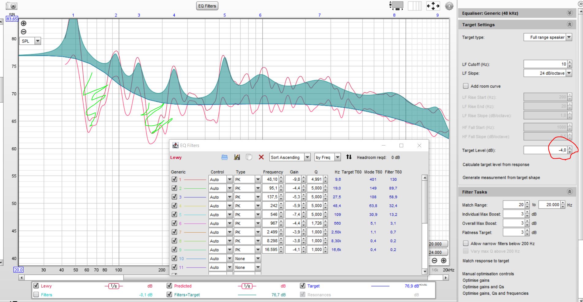

Jej przebieg/ksztalt jest dobry/poprawny, ale umiejscowiles ja za „wysoko“ (powyzej apomiaru).
Aktualnie tylko w jednym miejscu jest ponizej pomiaru (ten maly peak), dlatego wyliczyony jest tylko jeden EQ.
Dlatego musisz obnizyc poziom Target Curve, np. tak jak ponizej o okololo 6-7dB (musisz wyprobowac)

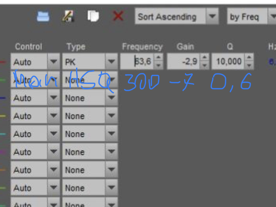

Otworz po prawej menu Target Settings i Filter Tasks
Poniewaz REW nie potrafi automatycznie obliczac pozytywnych EQ (czyli podbijac sygnalu do poziomu target curve) i nie uzywa innych typow jak np. Shelf, mozesz tez po obnizeniu Target Curve najpierw wsadzic manualnie jeden filtr shelf
Manual HSQ 300Hz. -7dB 0,6
a dopiero potem wystartowac automatyczne wyliczanie parametrow, to zobaczysz co sie wtedy stanie.
Musisz poprobowac z roznymi wartosciami z tymi -7dB , 300Hz i 0,6

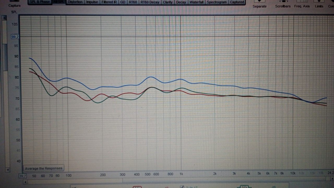

Pomiar lewego, prawego kanalu, sumy i twoj Target Curve widoczny powyzej

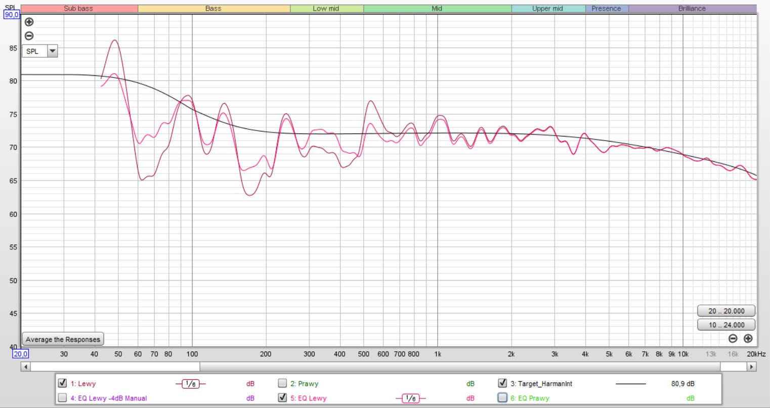

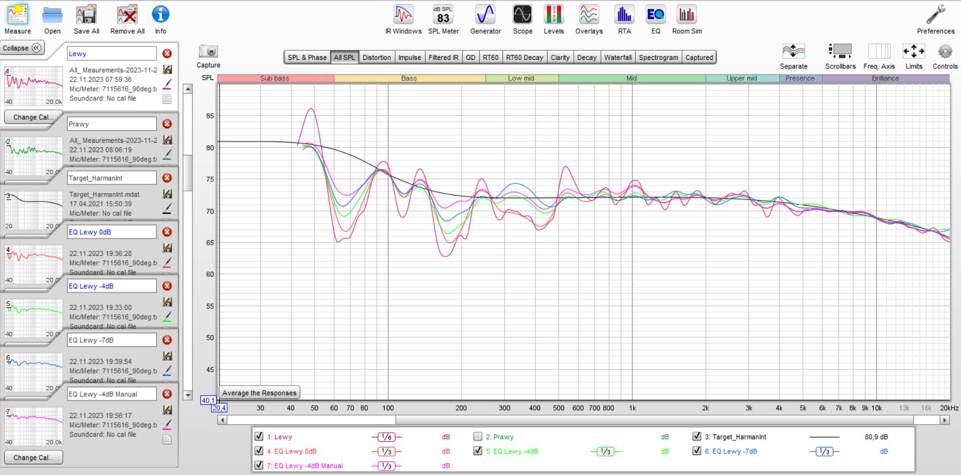

Ogranicze sie do jednego lewego kanalu, a jako docelowego przebiegu Target / Home Curve uzyje krzywa HarmannInt.

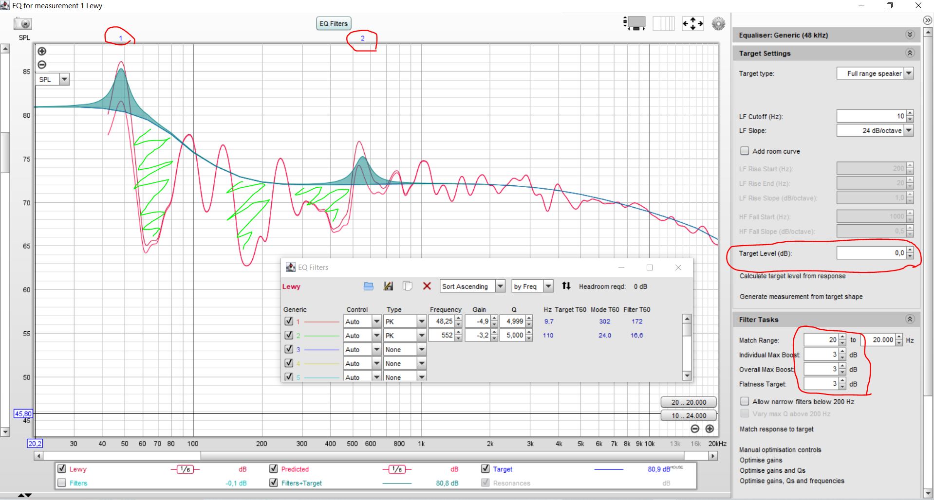

Tak wyglada pomiar lewego kanalu w porownaniu z Target
Widac znacze dziury (brak basu) i dwa wieksze peaki
A)
Jesli zachowamy poziom Tarket na tej „wysokosci“ (patrz po prawej Target Level 0 dB) i wystartujemy automatyczne obliczanie parametrow EQ, to REW wyliczy tylko 2 EQ (dla Peakow), bo REW koryguje tylko to, co „wystaje“ powyzej Target, ale te wielkie dziury pozostaja bez zmiany
B)
Aby prznajmniej po czesci zmniejszyc te dziury, obnizam Target Level na -4dB. Tym razem REW obliczyl 9 EQ, a dziury sie troche zmniejszyly
C)
Aby jeszcze bardziej zmniiejszyc te dziury, moge jeszcze bardziej obnizyc Target Level = -7dB
Tym razem REW wyliczyl 11 EQ i dziury znowu sie pomniejszyly
D)

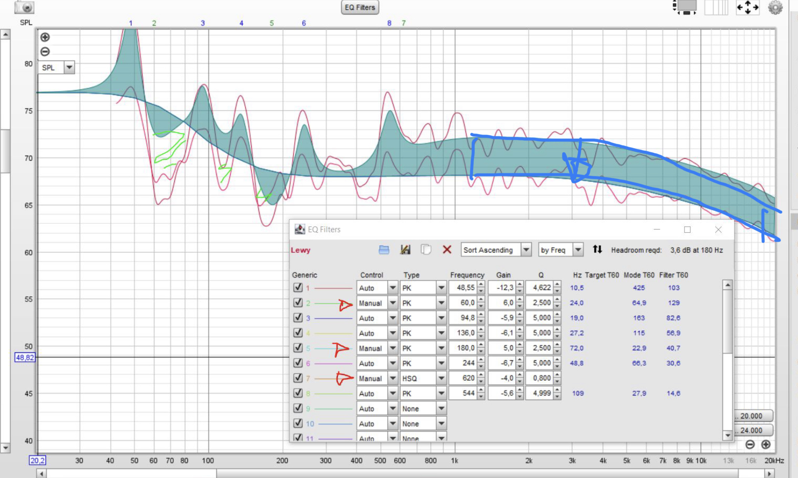

Ale te powyzsze automatyczne obliczenia mi sie nie podobaly, wiec zaczalem od Manualnych EQ, ktore w oparciu o wlasne doswiadzenia wprowadzilem do listy filtrow, zanim wystartowalem automatyczne obliczanie EQ
Najpierw obnizylem Target Level = -4dB.
Potem wpisalem recznie nastepne filtry
- 1 HighShelf EQ obnizajacy caly zakres powyzej 500Hz
- 1 Peaking EQ PODBIJAJACY dziure 65Hz
- 1 Peaking EQ PODBIJAJACY dziure 180Hz
Reszte wyliczyl automatycznie REW

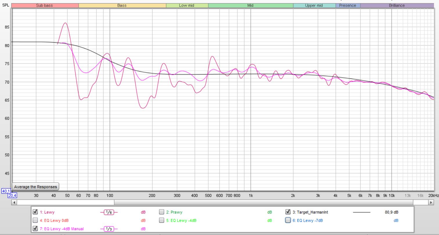

A teraz porownanie efektu tych czterech roznych metod.
Opis co jest co widac w legendzie
Mnie osobiscie najlepiej podoba sie moj „manualny“ wynik metoda D. Wielkie peaki zniknely, a dziury znacznie zmalaly
Oczywiscie, to wszystko jest zrobione pogladowo, na szybko. Mozna sobie zadac wiecej trudu i wyprobowac wiele innych kombinacji, prowadzacych do jeszcze bardziej wygladzonego przebiegu przy uzyciu jeszcze mniejszej ilosci EQ z mniej „agresywnymi“ wartosciami.
Wiele drog prowadzi do Rzymu, a kazda brzmi inaczej

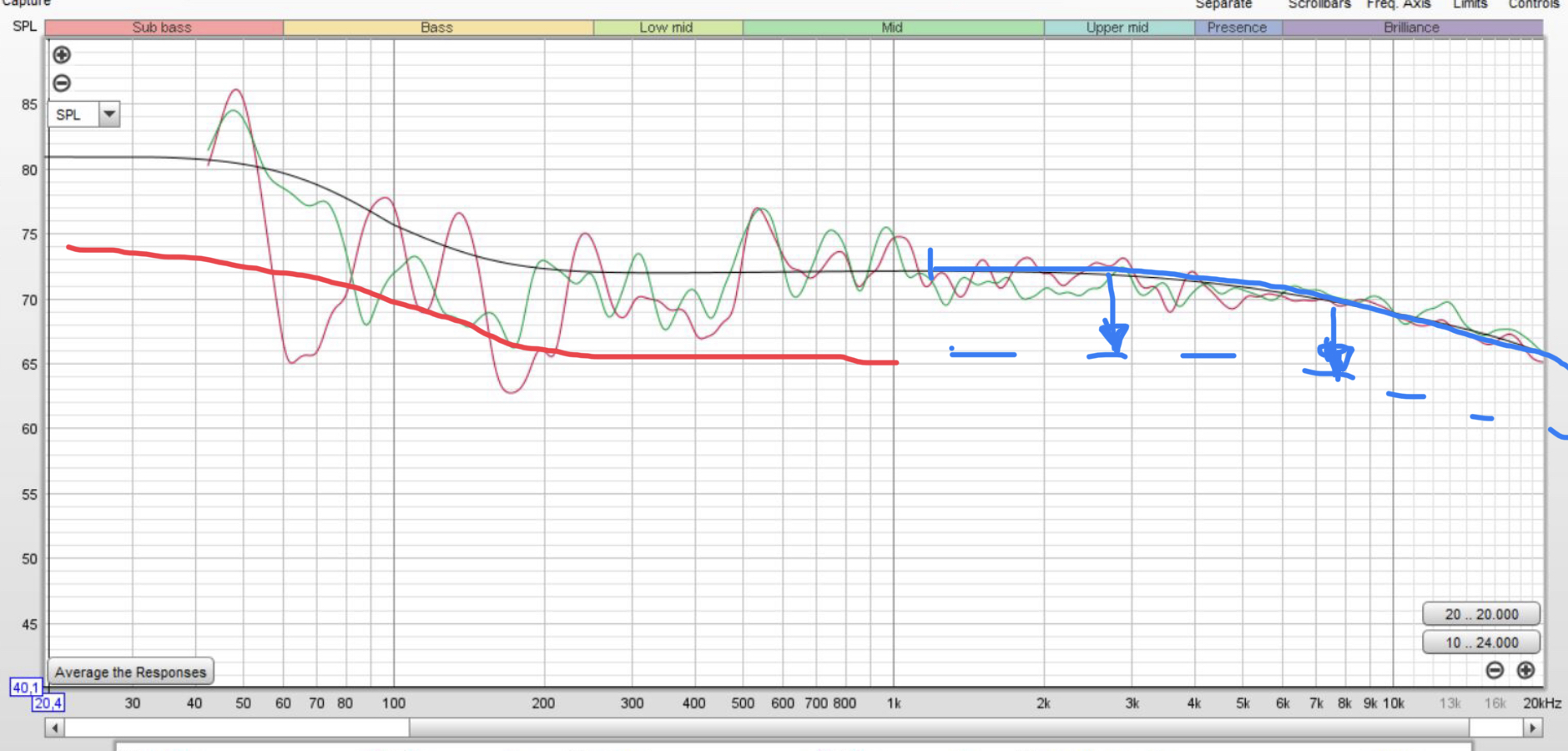

A teraz do rzeczy.
Twoje „nieszczescie“ polega na tym za cichym i dziurawym basie (A). Zakres powyzej 1200Hz (B) jest niemalze perfekcyjny, i nie wymagal by zadnych korekcji
Niestety, aby dopasowac poziom tego zakresu B do basu A, musielismy go obnizyc
Powyzej osiagnalem to uzywajac jeden EQ typu HighShelf

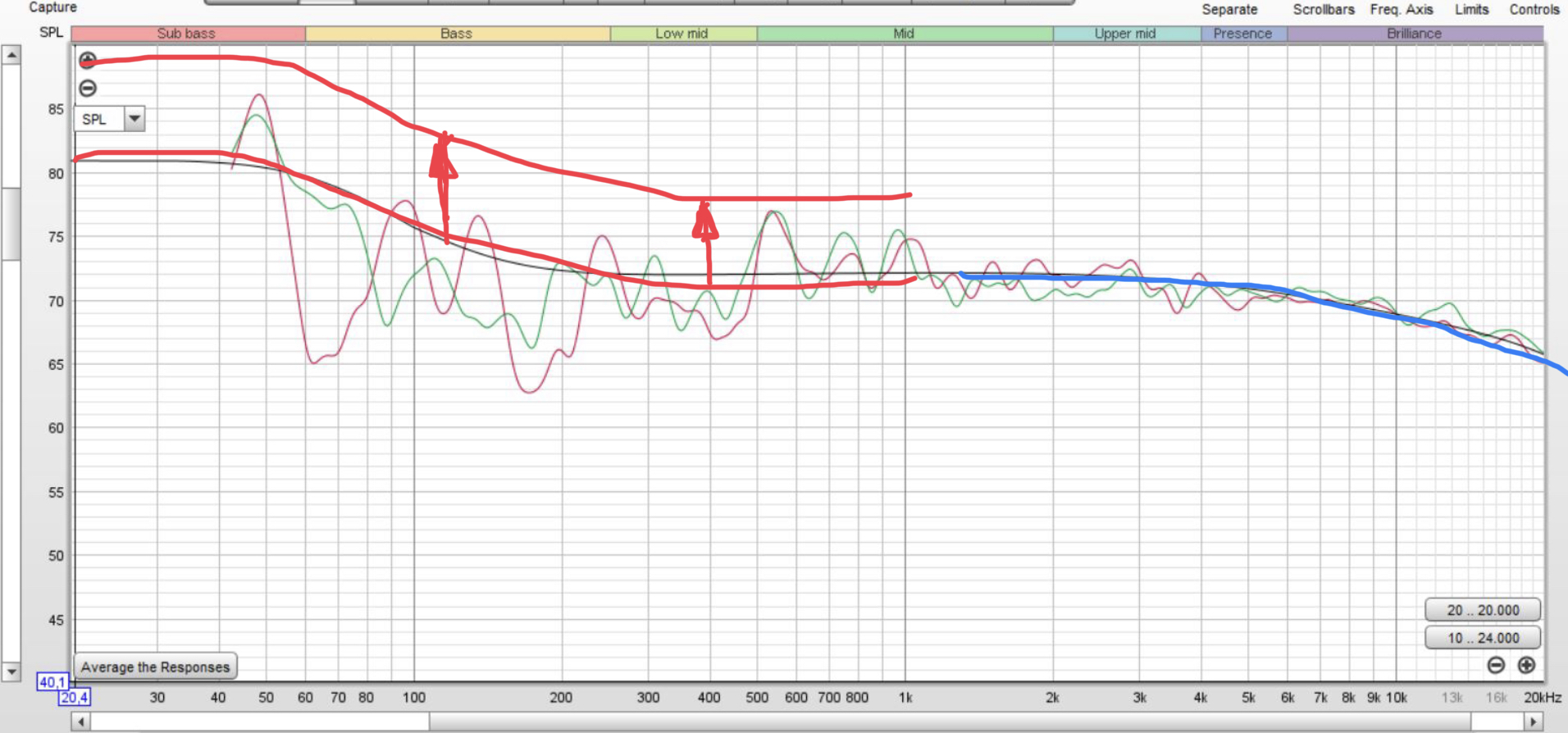

Mozna by wyprobowac tez inny trick.
Zamiast obnizac zakres B, najpierw podbic caly zakres A za pomoca jednego EQ typu LowShelf, a dopiero potem go korygowac.
Wtedy mozna zachowac zakres B “nienaruszony“ bez jakichkolwiek EQ, i ograniczyc zakres korekcji do pasma 20-1200Hz
Jak widzisz, jest mnostwo mozliwosci uzycia EQ i trzeba wyprobowac, ktora z nich w sumie najlepiej brzmi
Z ciekawosci odpalilem REW i na szybko wyprobowalem powyzszy pomysl z podbiciem basu za pomoca LowShelf.
Jak widac, zakres powyzej 1200Hz pozostaje niekorygowany
i po malej poprawce (8 EQ)

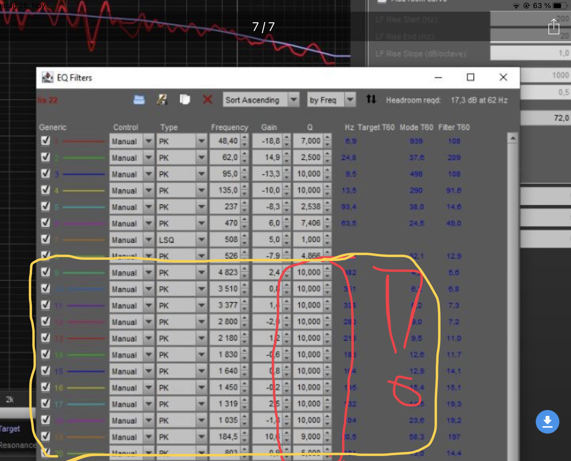

2. Te dodatkowe filtry sa bez sensu/zbedne. A juz na pewno te wartosci parametru Q wielkosci 10. Mysle ze jeszcze nie zrozumiales sensu/dzialania/wplywu na „agresje“ korekcji tego parametru
3. Nie wiem, w jakim programie i jak uzywasz te wyliczone parametry EQ. Pokaz zrzut z ekranu.

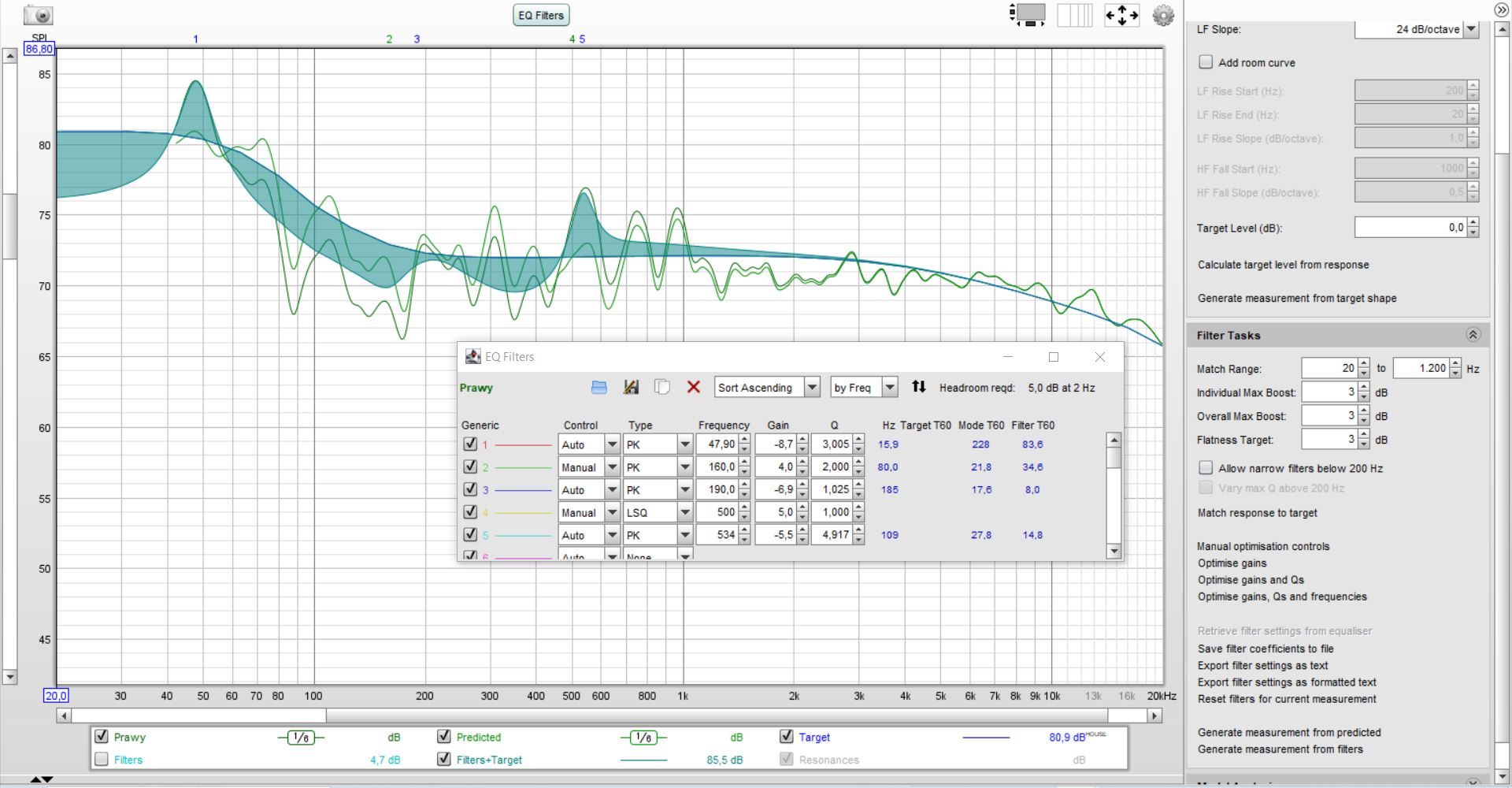

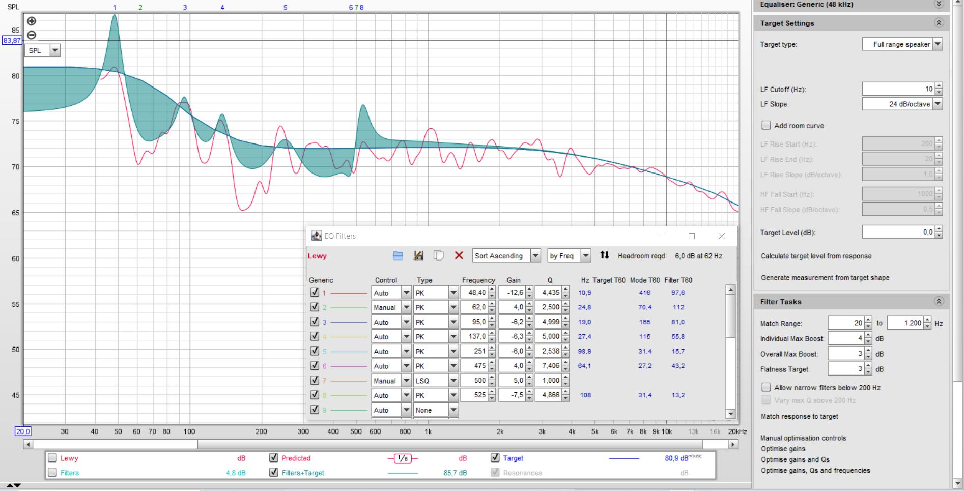

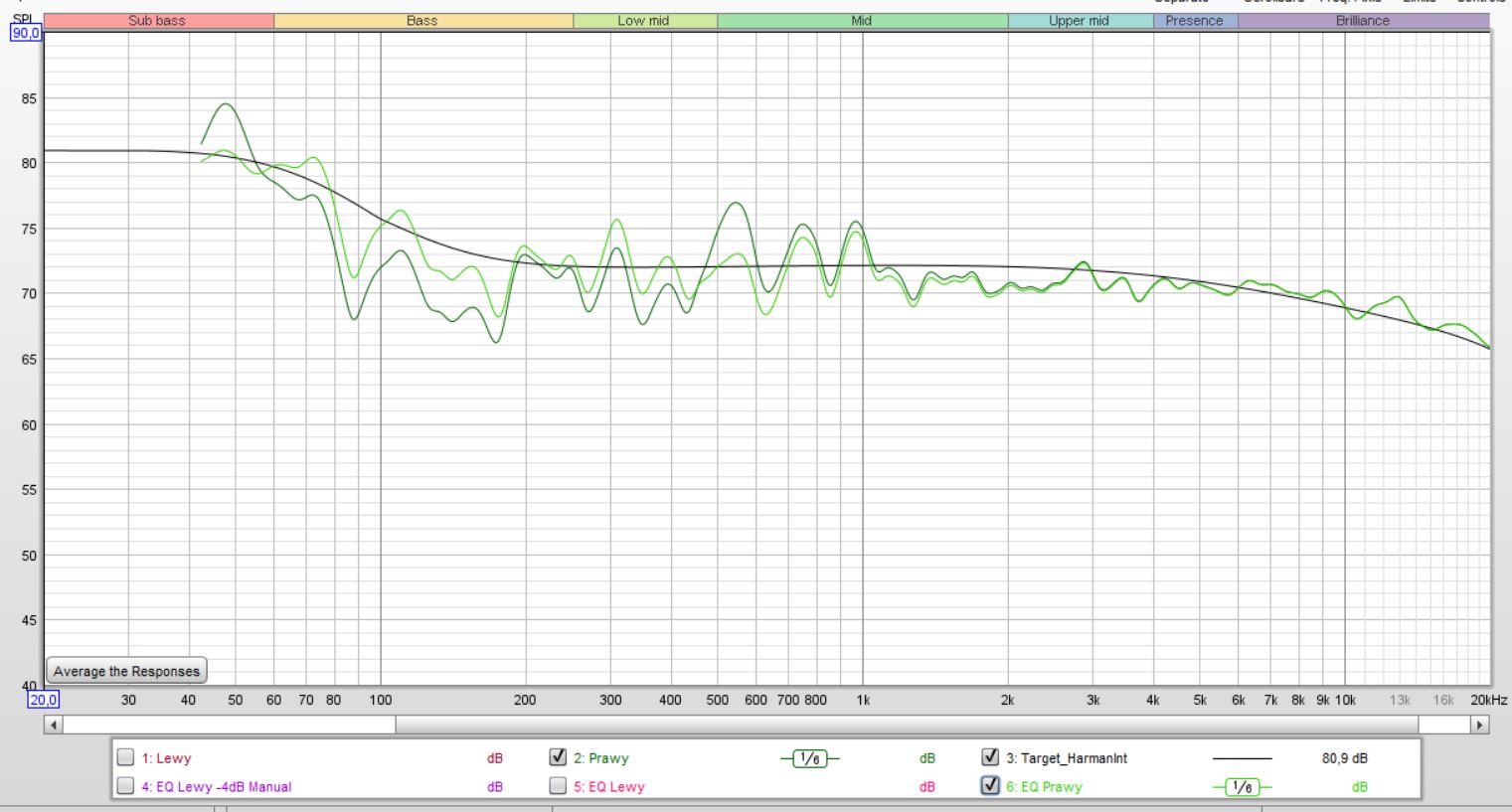

W nocy wrzuciłem filtry EQ z metody D wyżej opisanej, dorobiłem dla prawego kanału dodając HSQ -4.0db i porównując EQ wykonane ta metodą daje jeszcze więcej barwy, wypełnienia niż metoda z LowShelf, jest też nieco więcej dociążenia i mniej wysokich.
Pewnie da się lepiej ale zrobiłem na szybko filtry dodając HighShelf

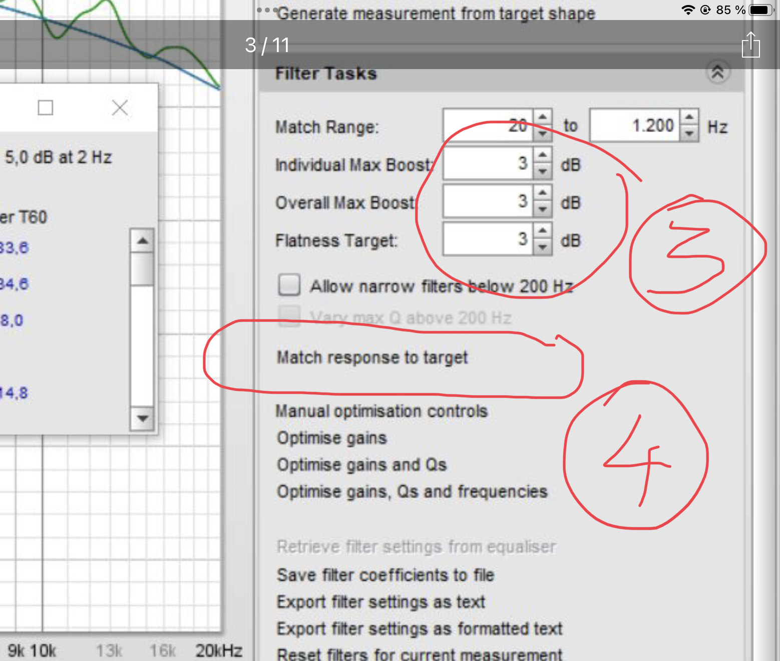

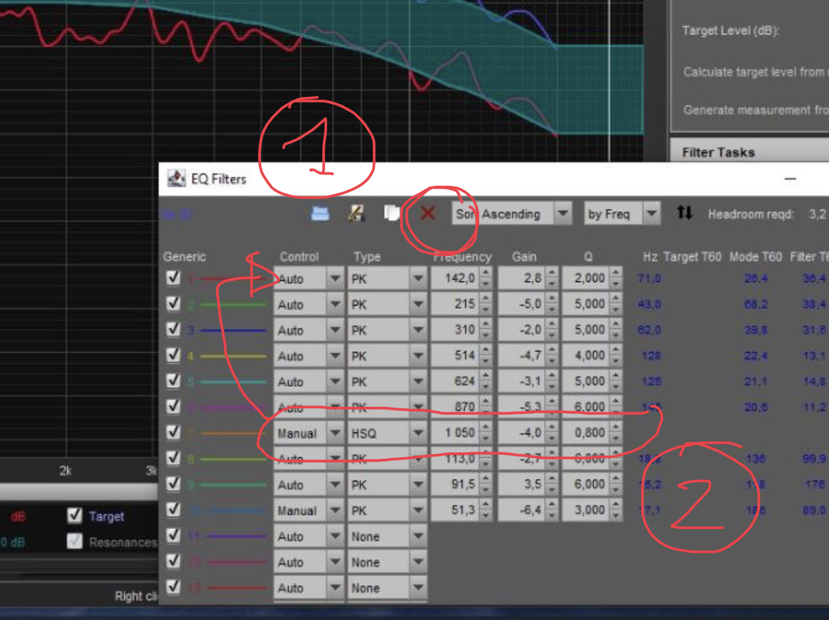

Skad sie wzial ten EQ? Wyliczony przez REW?

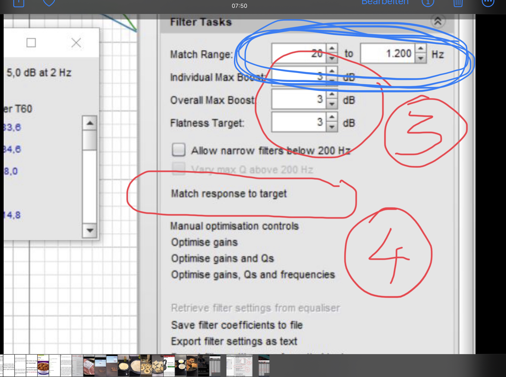

Poniewaz nie jestem pewny, w jakiej kolejnosci co robisz, tutaj nastepujaca propozycja
1) najpierw wykasuj wszystkie EQ
2) wpisz tylko jeden EQ (ten z HSQ) i zaznacz go jako Manual
3) sprawdz wartosci dokladnosci korekcji (mozesz wyprobowac rozne wartosci 2-4dB)
4) i dopiero teraz wystartuj automatyczne wyliczanie pozostalych EQ przez REW

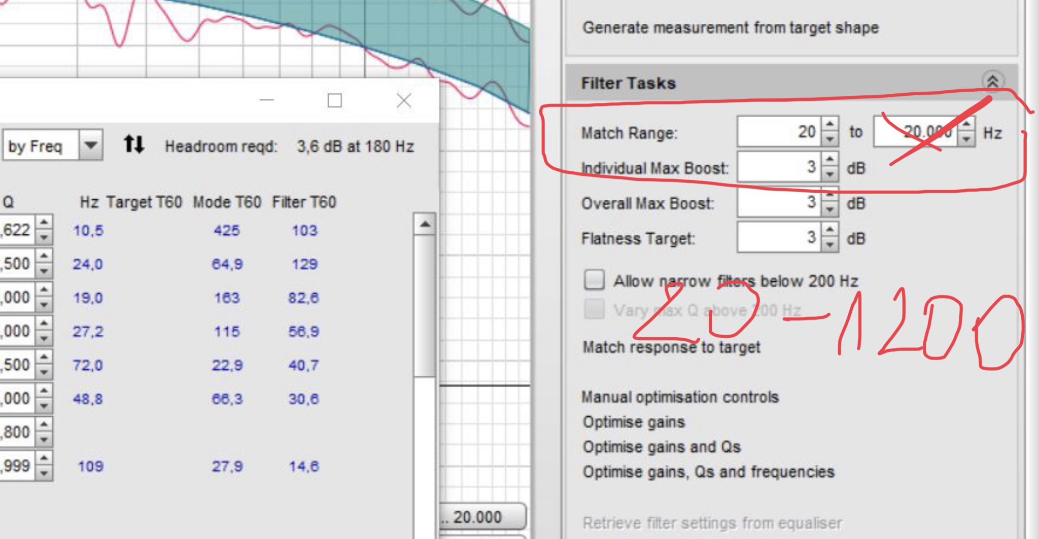

Sprawdz tez zakres korekcji, bo cos tu nie pasuje
Ustaw Match Range na 20 - 20.000 Hz
Jesli uzywasz ten powyzszy manualny HighShelf to oczywiscie 20-1.200Hz

"Skad sie wzial ten EQ? Wyliczony przez REW?"
Widocznie musiałem wtedy wklepać pierw komendę "match response to target" i potem wpisałem HSQ
Teraz zrobiłem odwrotnie i sprawdziłem te 3 filtry gdzie mogłem dać 2-4 decybele i doszedłem do najlepszego wyliczenia, przynajmniej krzywa po EQ wyglądała najkorzystniej na oko
wypluło tez sporo filtrów EQ po kliknięciu targetu
Aby zredukowac ilosc EQ wyprobuj jeszcze mniejsza „dokladnisc“ czyli zamiast 4-2-2 wyprobuj 4-4-4
EQ Nr 4, 5 i 9 sa „podejrzane“.
Wywal je

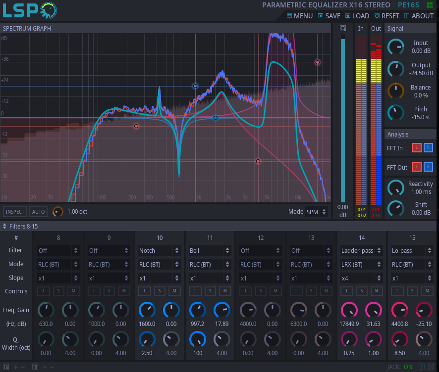

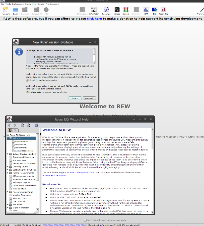

No,i jest REW na Linux
  • 4 tygodnie później...

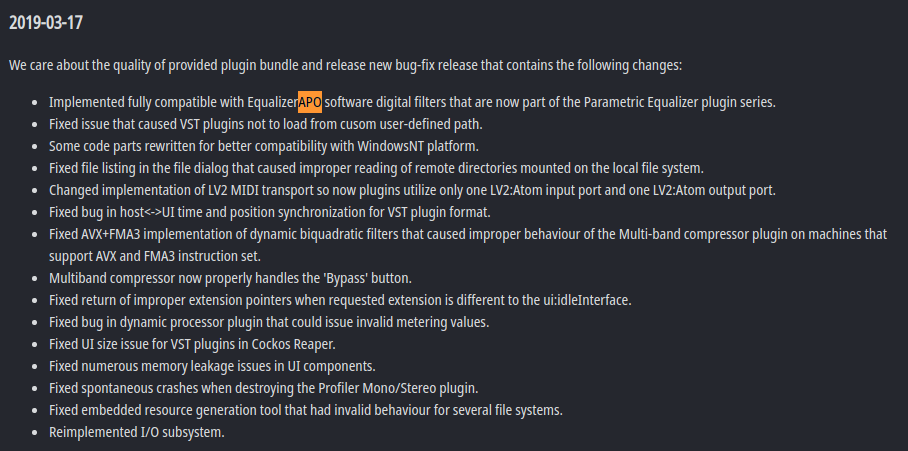

I jest odpowiednik APO equalizer na linux.
Pluginy LSP można zastosować też w win i mac,z tego co wiem.

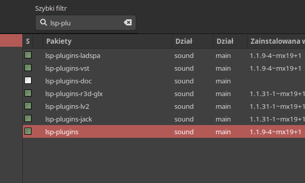

@Pseudodrummer A dał byś porade jak wgrać te pluginy i odpalić ten program z EQ na linuxie? mam na pendrive wrzucony system pop os 22.04 ale nie wiem jak to zainstalowac przez terminal 😕
te pluginy to lsp-plugins
Można je odpalić stosując jack
najlepiej zainstalowac przez synaptic:
lsp-plugins
qjackctl
