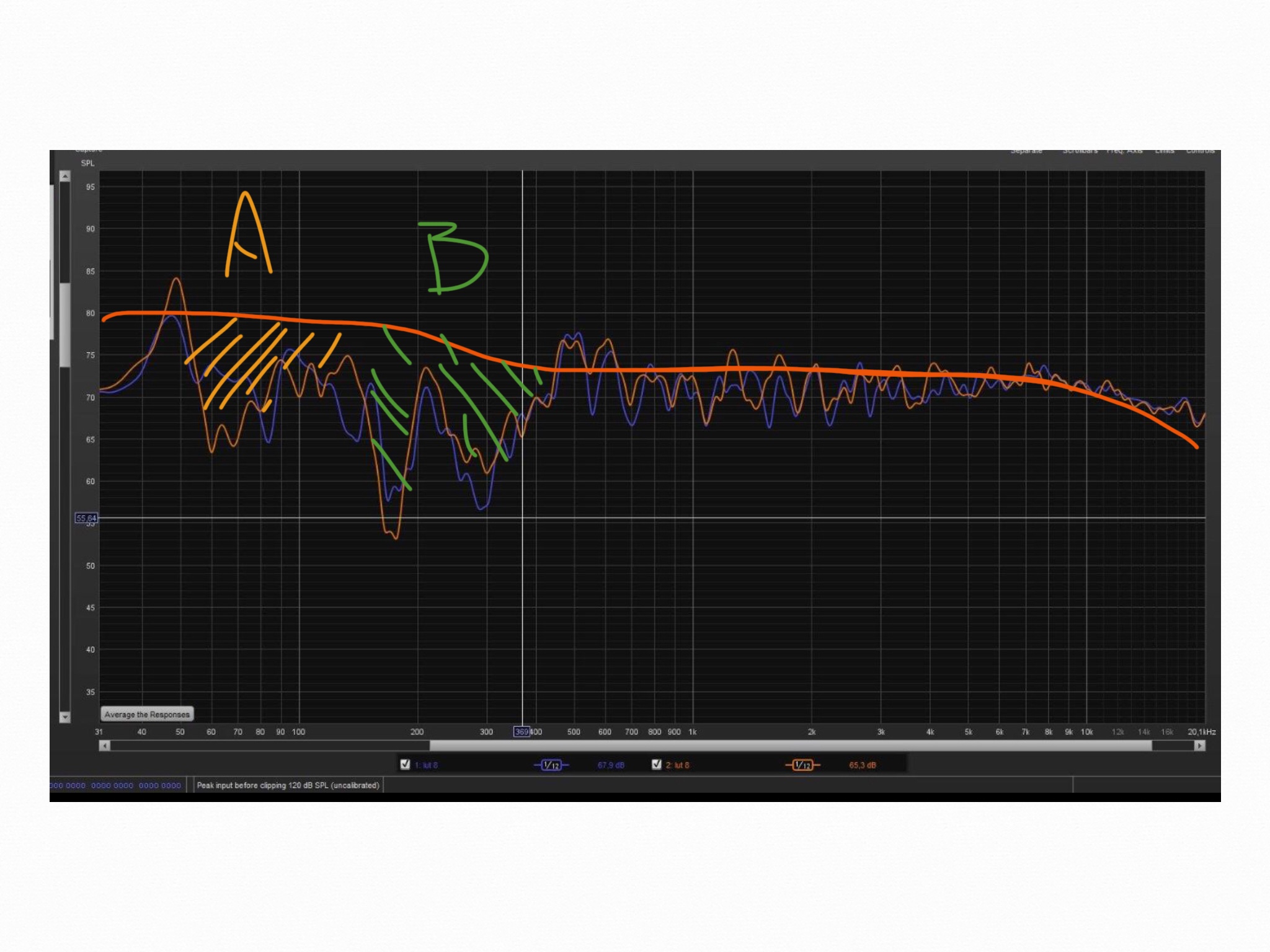

Problem Nr1 to absolutnie ANEMICZNE brzmienie (mimo podlogowek️)
A) totalny brak niskiego basu
B) cienkie/suche brzmienie z braku gornego basu
Te wszystkie dyfuzory na tylnej scianie, przylegajace niemalze do glowy, albo pod sufitem sa zupelnie zbedne (bez dzialania)
A ten peak przy 45Hz w porownaniu z tymi powyzszymi problemami to pikus

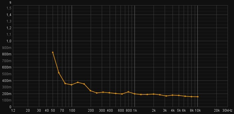

Wtedy mozesz zaczac obserwowac RT60, tak by osiagnac w miare rownomierny przebieg w calym zakresie czestotliwosci i podobny dla obydwu kanalow
A potem zobaczysz co z tego peaka 45Hz zostalo
Pokaz wykres RT60

To jest dobry przyklad na to bezkrytyczne, a na tym forum tak szeroko rozpowszechnione utozsamianie problemow z basem powodowanych „wielkimi“ podlogowkami w „malym“ pomieszczeniu i zalecana zmiana na monitory
A co widzimy, jak dokonamy realnych pomiarow?

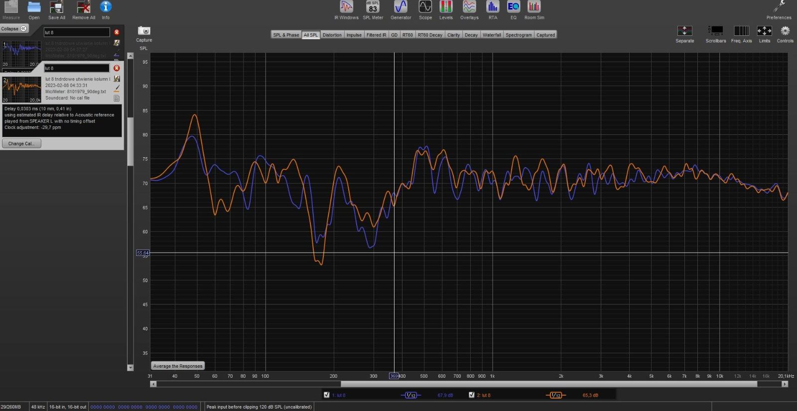

Wydaje mi sie tez ze te glosniki sa zle strojone. Ta „zapasc“ ponizej 400Hz jest dziwna
Czy mozesz wystawic je na wolna przestrzen (ogrod) i dokonac pomiaru?

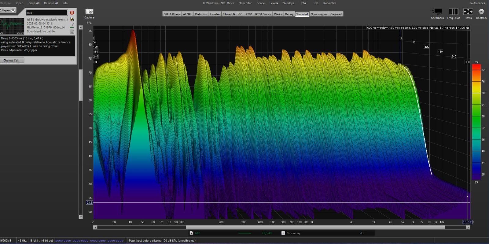

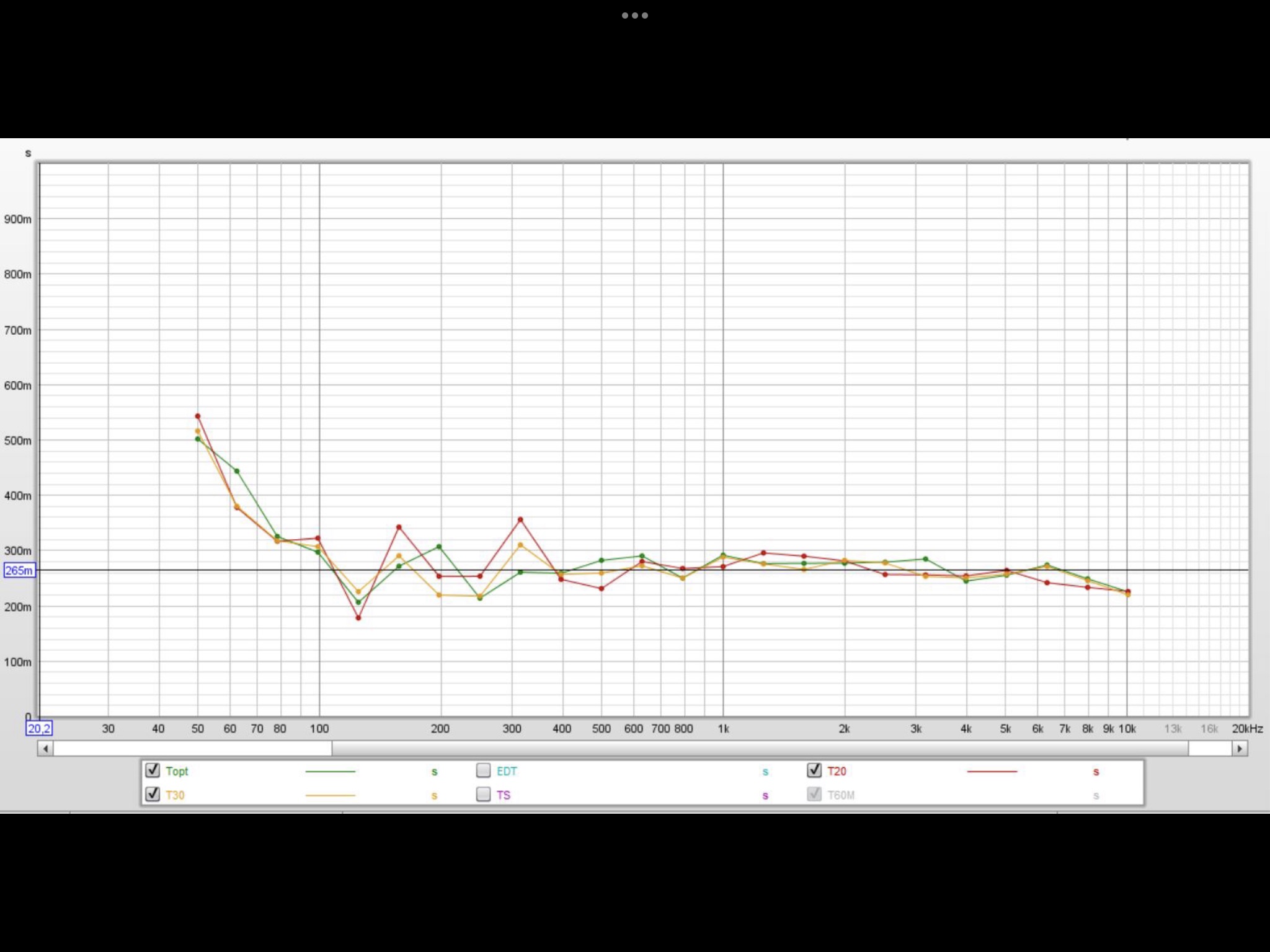

Dzięki za pomoc wrzucam pomiar z pogłosu T30
poniżej prawa kolumna
a tu lewa ta gorsza

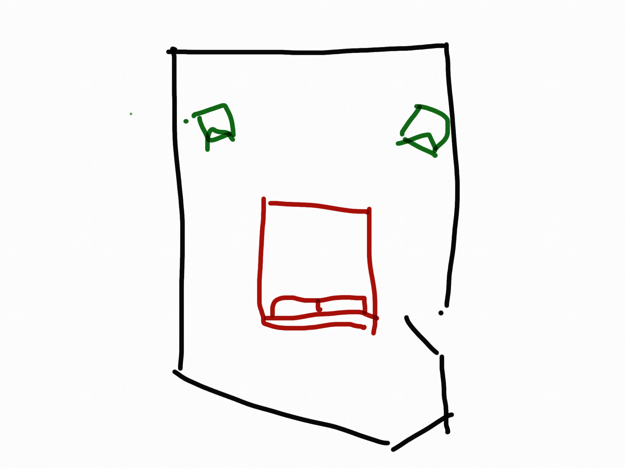

Pobawił bym się z tym miejscem odsłuchowym oddalając go od masy dyfuzorów za plecami, jedynie co mnie na ten moment stopuje to brak lepszego mikrofonu, wyżej wspominany UMIK był pożyczony na chwile od Kolegi z innego forum, dość spontaniczna akcja, jak uda mi się może od kogoś wypożyczyć jakiś podstawowy mikrofon to pewnie bym pierw spróbował z miejscem odsłuchowym, oraz przybliżając kolumny do ściany za nimi, wtedy zarejestrować i się do tego pomiaru odnieść.
Zawsze byłem zwolennikiem oddalania nie wiadomo ile kolumn od ściany frontowej z racji na pogłębienie sceny i niezłych wrażeń scenicznych ale możliwe że tego nie idzie pogodzić gdy akustyka dalej będzie miała tak dziwne pasmo.

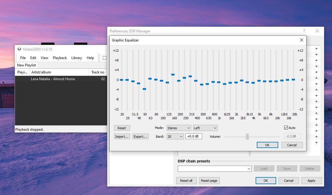

Ale za to przerobiłem EQ do Foobara, osobno dla każdej kolumny preset
i uzyskałem takie "nierówności" odpowiadające żeby zniwelować duże górki i spadki widząc w pomiarze>> na ucho jest wyraźnie lepsza barwa, na pewno nie tak jak przy dobrych pomiarach i lepszej akustyce ale lepsze to niż suchy i chudy dźwięk o czym wyżej wspomniałeś, wydaje mi się też że takie programy jak APO nieco ucinają dynamikę przekazu przez same algorytmy czy ich spory wpływ na ogólny dźwięk z systemu windows (wtedy przykładowo Foobar czy Tidal nie mógł by działać w bi perfect czyli tryb exclusive omijając śmieci typu "mixer windows", ale spróbuję jeszcze posłuchać na EQ APO jak zaimplementuje jakoś ten pomiar

Zapomnialem twoje dotychczasowe pomiary RT60
Nie oczekuj czasu poglosu niskich czestotliwosci takich samych jak powyzej 250Hz

Masz tez mozliwosc na probe obrocic wszystko o 180°
(Koniecznie z pomiarem porownawczym po wywaleniu wszystkich ustrojstw)

Kolumn już nie przestawię o 180 stopni na przeciwległa ścianę bo z racji funkcjonowania w tym pokoju nie miał bym w ogole miejsca ze względu na drzwi, niestety

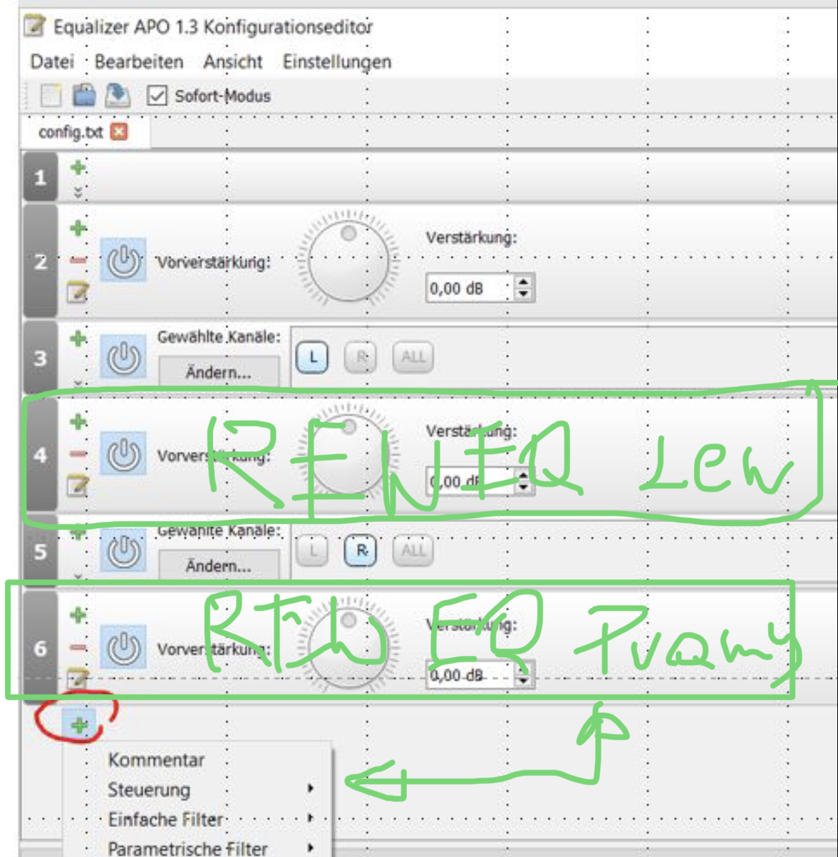

Przy załadowaniu pliku config który zawsze u mnie "trybi" mogę odtwarzać max jeden kanał a nie dwa osobno
Najpierw zapamietaj te pliki, ktore ci wyslalem w tym samym folderze, gdzie jest config.txt (w APO)
A potem edytuj config.txt przez APO
Musisz dodac 4 linie“
Na szybko inny screenshot z regulacji glosnosci, ale „przerobiony“
Te czerwone „rozkazy“ definiuja na ktore kanaly po nich nastepujace korekcje dzialaja
A te zielone to sa te korekcje specyficzne dla wybranego wczesniej kanalu.
Tutaj powinien byc link do plikow/filtrow specyficznych dla kazdego kanalu. To sa te 4 pliki, ktore ci wyslalem (4 bo dwa rozne warianty, kazdy L/R)
 Te zielone to powinny byc linki do moich plikow txt z filtrami
Wyglada to podobnie jak ponizej
I to wszystko

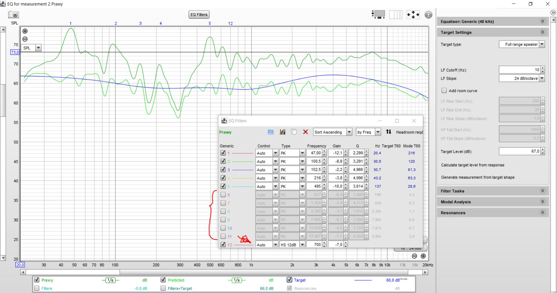

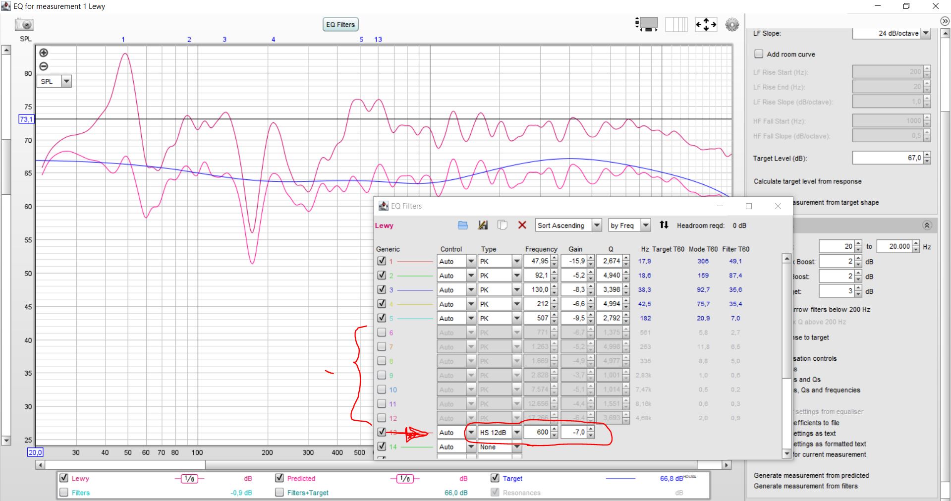

Najpier wygenerowalem te dwa filtry z EQ dla lewego i prawego kanalu w oparciu o moj wlasny Target Curve (czarny)
Ale twoj przebieg powyzej 600Hz wyglada bardzo dobrze, wiec swiadomie ograniczylem zakres korekcji tylko do czestotliwoci ponizej 600Hz i wywalilem wszystkie wyliczone EQ powyzej 600Hz (Nr 6-12). Zastapilem je jednym „odrecznym“ Highshelf, ktorym dopasowalem poziom do skorygowanego basu o -7dB
Jak widac na basie brakuje ci 7dB
To samo dla lewego kanalu

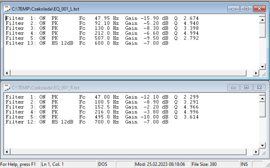

Tak wygladaja te wyliczone filtry z EQ dla lewego i prawego kanalu.
Jak widzisz, wystarcza 6 parametrycznych EQ na kanal, by wprowadzic troche pozadku
A teraz na temat APO
Tak wyglada odpowiednia konfiguracja APO ktora uwzglednia te wygenerowane filtry, ktore ci wyslalem.
Na dole widac tez przebieg tych filtrow
Zebys nie musial kombinowa i narzekac, ze APO jest skomplikowane, wyslalem ci tez gotowa config.txt
Jestem ciekaw na efekt.

Gdy dawniej korygowałem krzywą w APO wyglądało to dziwnie, pomiary robiłem mikrofonem amatorskim do rozmów novox cu1, wyniki z obu mikrofonów dla ciekawskich zamieszczę poniżej, pomiary robiłem w tym samym czasie jednej nocy> mimo różnicy w głośności (nie wiem czemu UMIK ciszej zarejestrował dźwięki) wyszła wyraźnie inna krzywa
czerwony Novox cu1, zielony UMIK 2
W moim amatorskim podejściu do APO zrobiłem może 40-50 presetów, chciałem wszystkie zauważalne górki, dołki wyrównać do jednej linii która jakoś tam wyliczyłem na "oko" co gorsza nie wiedziełm że można dla kanału osobno implementować różne pomiary.

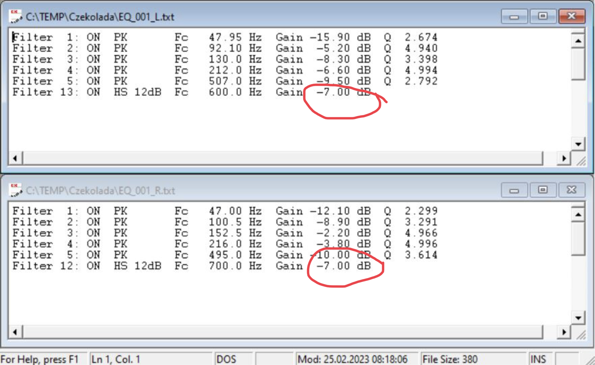

"Highshelf, ktorym dopasowalem poziom do skorygowanego basu o -7dB"
Co by się stało gdy byś nie dał tego parametru na końcu?
To wtedy srednica i wysokie byly by o 7dB za glosne
Wystarczy ze zedytujesz te -7.00 na 0.00 w tych plikach, to to od razu uslyszysz (uwaga, to jest punkt nie przecinek)

Co ja bym na twoim miejscu zrobil?
Zanim bym kupil jakiekolwiek ustrojstwo, najpierw bym sprawdzil jak takie pomiary i taka korekcja dziala. I to za friko! Tak jak autor tego watku.
Zainstalowal bym APO i REW (+ Mikrofon)
Dokonal pomiarow
Z pomiarow moge ci zmajstrowac filtry
Zainstalujesz filtry w APO
Podlaczysz twoj DAC bezposrednio do PC
Posluchasz jak to brzmi z filtrami
Na podstawie odsluchu, mozesz rozpoznac potencjal/mozliwosci korekcji, czy sie oplaca?
Na podstawie calego procesu mozesz ocenic czy jestes w stanie go technicznie opanowac?
Jesli obie odpowiedzi sa pozytywne, to wtedy warto rozwazac zakup jakiegos odpowiedniego ustrojstwa
