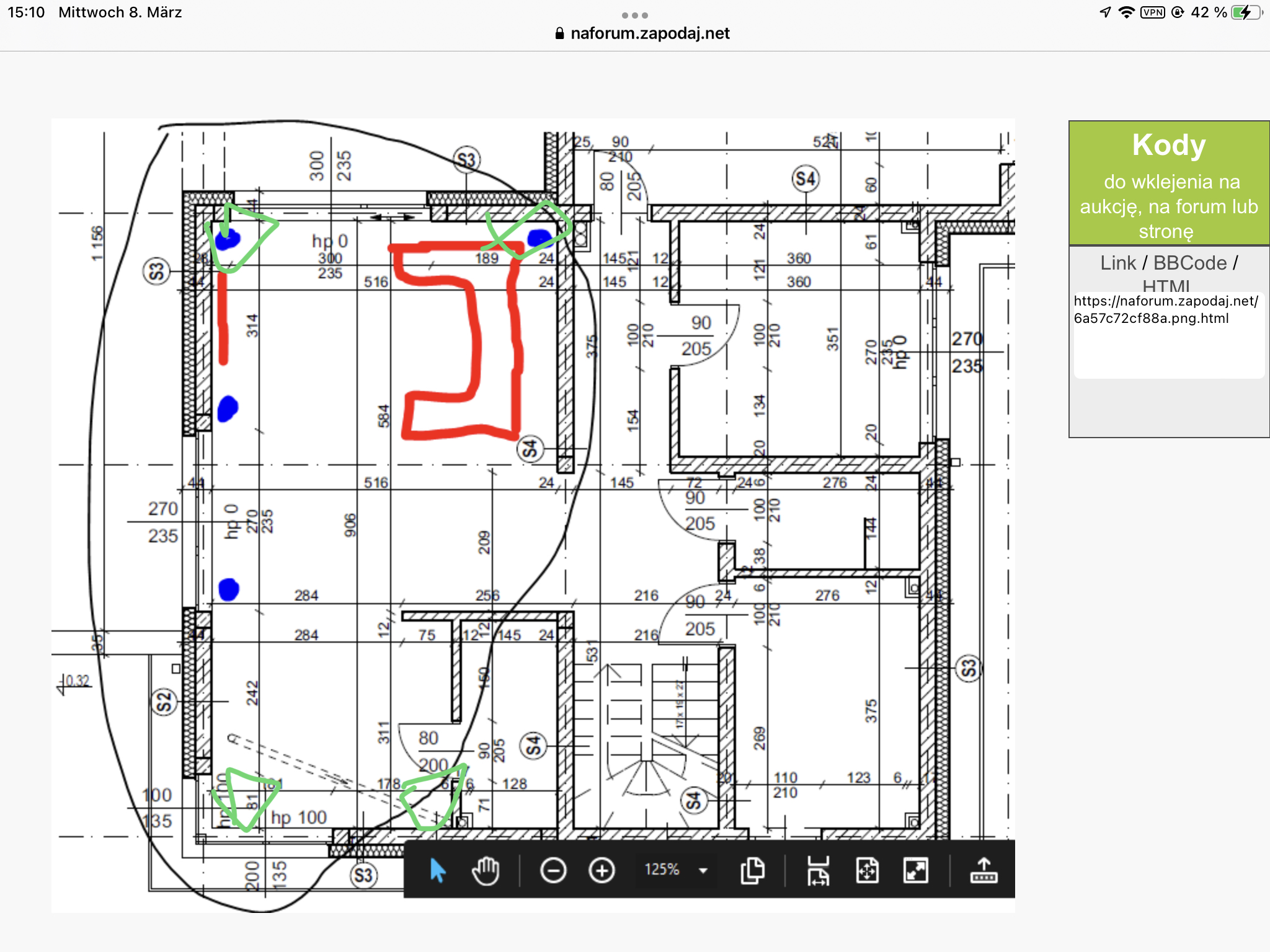

Podaję bardziej poprawne parametry pomieszczenia do odsłuchu: otwarta przestrzeń 43 m2 (salon z aneksem kuch.) + półotwarte na korytarz i wiatrołap (łącznie 24 m2) + klatka schodowa 10 m2 (8 m wysokości). Łacznie kubatura ok. 220 m3. Wykończenie minimalistyczne (proste, puste przestrzenie, tynk gipsowy + gres na podłodze)

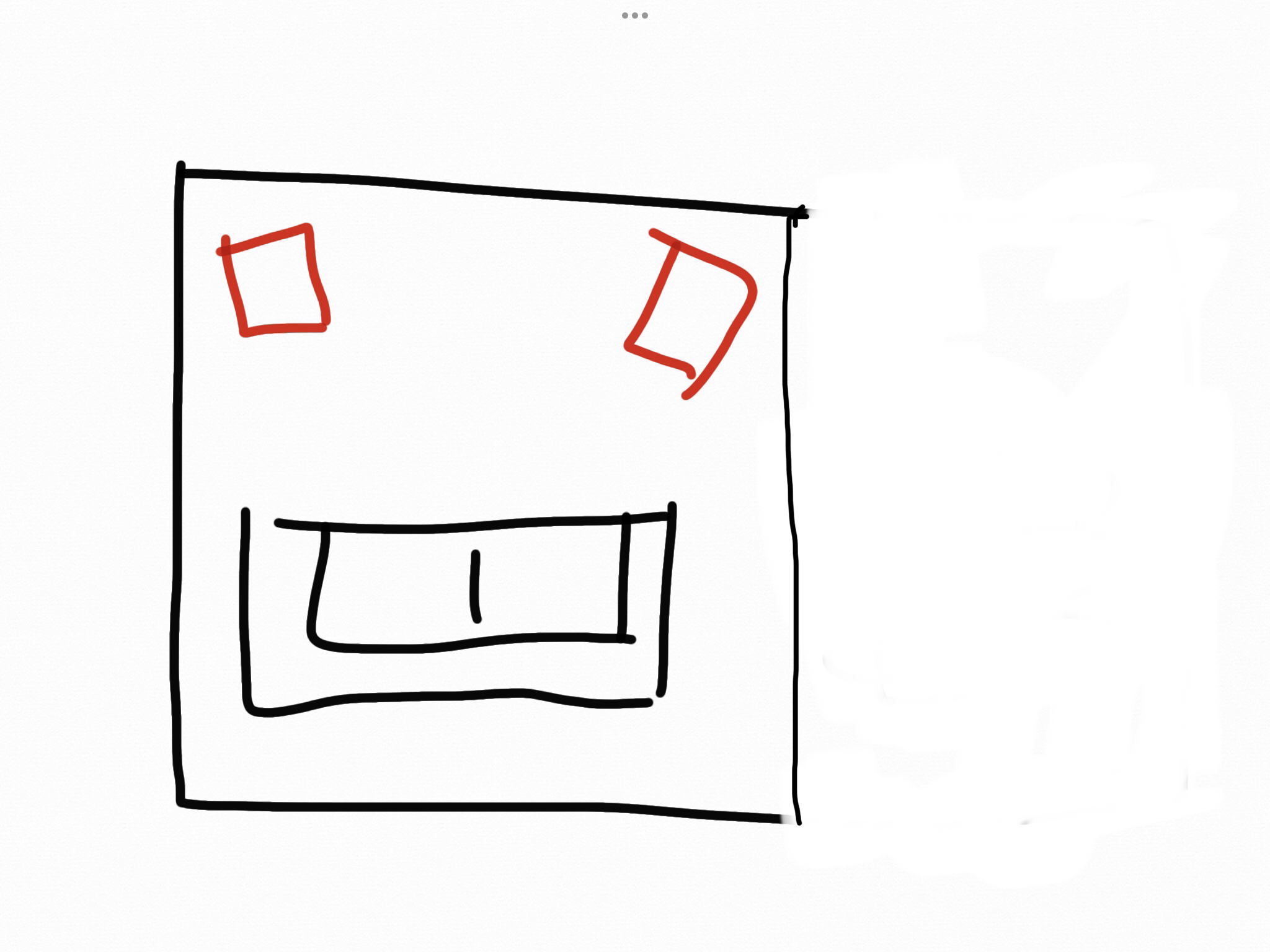

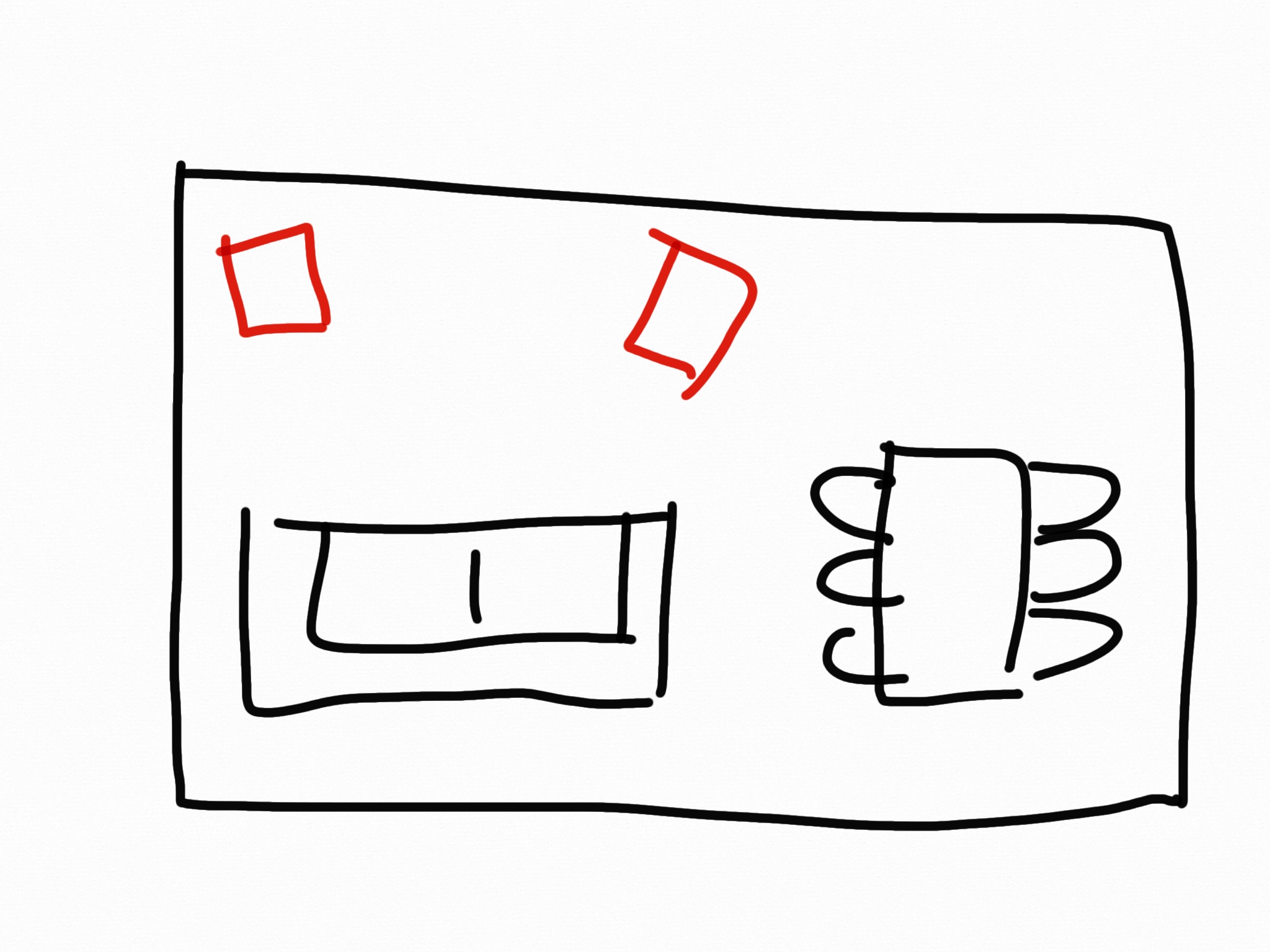

Chodzi o wypełnienie tej przestrzeni - ok 40 m2 (120 m3):
Aranżacja pomieszczenia będzie się zmieniała - obecny układ jak na załączonym pliku. Na niebiesko brane pod uwagę miejsca ustawienia (2 szt.) kolumn.
Stereo ma zapewnić / na codzień / nagłośnienie filmu/muzyki z układem z kanapą.
Weekendy etc. ma nagłośnić całe pomieszczenie + (gdy wyniosę) choćby częściowo taras 25 m2 z ogrodem.
Zależy mi na "wypełnieniu" przestrzeni muzyką (wiem, że stereo to nie 5.1) - nie wiem czy dobrze to opisuję.
Ano wlasnie. Brawo!
Nareszcie cos konkretnego
Jesli ci zalezy na dobrej stereofoni, dobrej jakosci reprodukcji to naglsniasz MIEJSCE ODSLUCHU (czyli kanape a nie kuchnie, klop i przedpokoj)
Jak ci zalezy na troche muzyki wszedzie to naglasniasz POMIESZCZENIE Ale do tego wystarcza 4 stare Altusy upchane po katach
A ja bym to zrobil tak i skupil sie na dobrym stereo na kanapie, a troche muzyki do kuchni i klopa tez dotrze

Nie przejmuję się aż tak układem - nieczęsto siedzę w miejscu. Bardziej mi zależy by osiągnąć efekt "otoczenia dźwiękiem" - czy da się go w ogóle osiągnąć mając za plecami ścianę?
