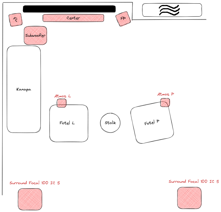

Załączam rzut pomieszczenia, ale to z góry przegrana sprawa. Co innego mówi rzut, a co innego przedstawi rzeczywistość. Nie da się u mnie pogodzić wszystkiego niestety, tak, żeby było wszystko zgodnie ze sztuką. Nie ma ani ściany na której mógłbym powiesić głośnik sufitowy, ani nie ma możliwości postawienia kolumn w ciągach komunikacyjnych. Tzn możliwość zawsze jest, ale ważniejsze dla mnie jest nie przyklejanie głośnika do okna, oraz nie przewracanie kolumn w ciągach komunikacyjnych, niż posiadanie "podręcznikowego" Atmosa.
Dlatego podjąłem decyzję o głośnikach Surround w suficie. Teraz tylko kwestia co to za głośniki mają być, żeby kompromis na który idę był jak najmniejszy.

6 minutes ago, Top Hi-Fi & Video Design said:
Ciężki temat, jeśli tak musi być to dałbym sufitowe kierunkowe: np B&W CCM 664 albo CCM 684
Rozumiem, że różnią się jedynie wielkością. Są to głośniki kierunkowe, czyli odpowiednik  Focal 300 ICA 6 oraz Klipsch PRO-180RPC - popraw mnie jeśli się mylę. Jak powinienem zatem obliczyć ich odległość od miejsca odsłuchowego przy założeniu, że sufit jest na wysokości 2,7m. Nie jestem w stanie sam sobie tego określić, gdyż nie są podane kąty nachylenia przetwornika.

A , na stojakach za sofą nie przejdą ?
Chyba dałbym sobie spokój z jakimkolwiek systemem innym niż soundbar. Totalny brak symetrii. Umiejscowienie przednich głośników fatalne biorąc pod uwagę miejsca odsłuchu (lewy fotel jeszcze jako tako ale prawy to tragedia). W jadalni jest ściana i na niej można powiesić głośniki surround. Lepiej mimo wszystko mieć je za plecami niż nad głową.
7 minutes ago, przmor said:
Chyba dałbym sobie spokój z jakimkolwiek systemem innym niż soundbar. Totalny brak symetrii. Umiejscowienie przednich głośników fatalne biorąc pod uwagę miejsca odsłuchu. W jadalni jest ściana i na niej można powiesić głośniki surround. Lepiej mimo wszystko mieć je za plecami niż nad głową.
W Jadalni ściana i okno. Nie da się.
Brak symetrii- 100% się zgadzam niestety.
Co do stojaków... mam średniej wielkości psa i 2 dzieci 5 i 8 lat. Przewracają dużo większe rzeczy na swojej drodze. To się nie uda.
Soundbar... testowałem w salonie Samsung HW-Q990B, oraz Audio Pro A48 dzięki uprzejmości sklepu Top Hi-Fi & Video Design. Stereo z Audio Pro totalnie przebiło pseudo Atmosa z soundbara. Soundbar to taki trochę głośniejszy telewizor w mojej opinii po odsłuchu- a przynajmniej w moich warunkach domowych.
Zaloguj się, aby zobaczyć treść (możliwe logowanie za pomocą ) Edytowane przez LukaszMajster

12 minutes ago, przmor said:
Na ścianie w jadalni lewy surround w rogu a prawy surround przy oknie nie da rady?
Niestety. Ta część ściany zasłonięta jest roletą rzymską i firanami. A druga rzecz jest taka, że ten surround  Prawy który miałby być przy oknie byłby po złej stronie fotela Prawego, gdyż promieniowałby dźwiękiem z jego lewej a nie prawej strony.
Prawy foltel i tak ma wszystkie głośniki przednie po lewej stronie więc jakiekolwiek efekty przestrzenne będą zaburzone.
Nie da się... na siłę i byle jak...
Może dobrze Ci tu chłopaki radzą... jakiś soundbar z Atmosem Sennheiser Ambeo Soundbar Max?
 Da to jakiś efekt....za konkretne Pieniądze...Ludziska chwalą sobie ten sprzęt , tu na forum też.
A może  coś jak poniżej...może to jakoś zagra .
Z tym że prawa kolumna po prawej od kominka
Zaloguj się, aby zobaczyć treść (możliwe logowanie za pomocą ) Edytowane przez Gmow1977

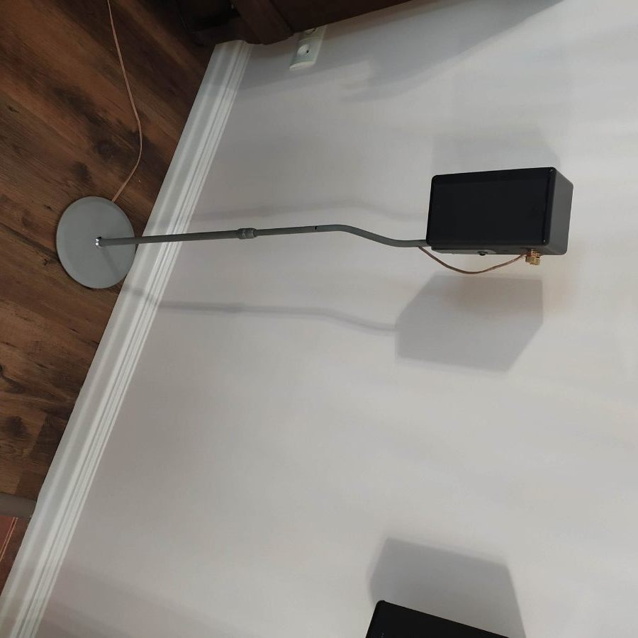

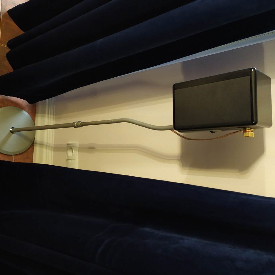

Szukałem wczoraj przez pół wieczoru teleskopowych wysięgników na głosniki surround do sufitu, czy takich składanych chociaż- żebym nie musiał slalomów głową robić, ale nie znalazłem.
Zakup tych Bowersów o których wspomniał przedstawiciel Top Hi-Fi & Video Design mnie kusi, ale testowanie tego przyklejonego na taśmie dwustronnej do sufitu to też ryzykowna sprawa... Chyba że coś wymyśle jak to zrobić "bezpiecznie" dla sprzętu i otoczenia. Inna rzecz, to to że oprócz marketingowego bełkotu na ich temat nie ma napisane jakie jest ich zastosowanie. B&W to nie firma dla gadżeciaży tylko dla purystów właśnie. Skoro wprowadzili na rynek taki produkt jak głośniki kierunkowe (To samo zrobił Focal i Klipsch) to jakieś zastosowanie dla nich musi być...
A kto napisał, ze to muszą byc uchwyty do głosników? 😉
Tu masz regulowany uchwyt do kamery. Myslę, ze niewielkim nakładem pracy mozna go przystosowac do zamontowania niewielkiego głosnika. Estetycznie wykonany i nie tak toporny jak uchwyty dedykowane do telewizorów. Długosc tez pewnie mozna skrócic bo ten ma zakres regulacji od 100 do 200cm
Jest tez przepust na przewód
