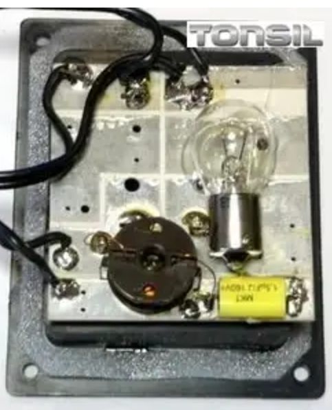

O, tak wyglądają te zabezpieczenia:
A papraki z Tonsilu wystrugali takie coś: 🤪
Choć i to podobno działa.
