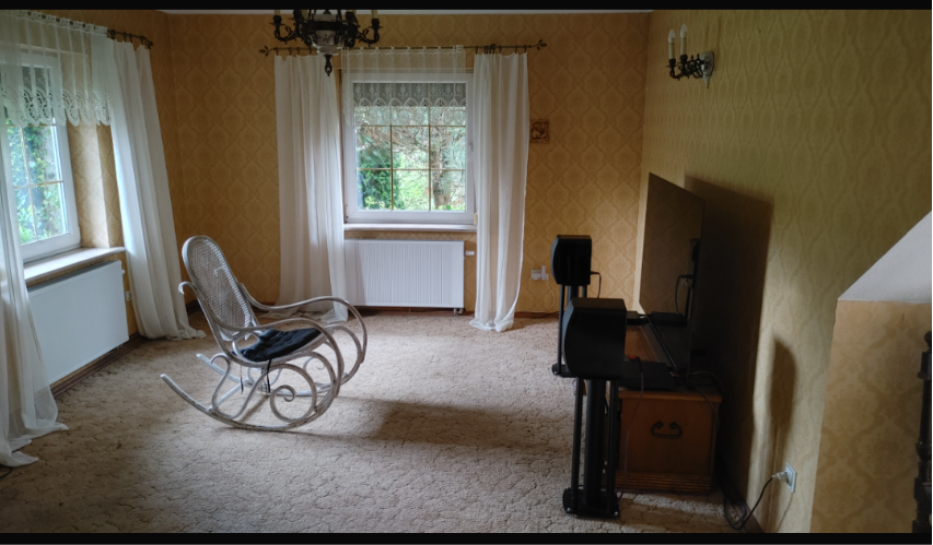

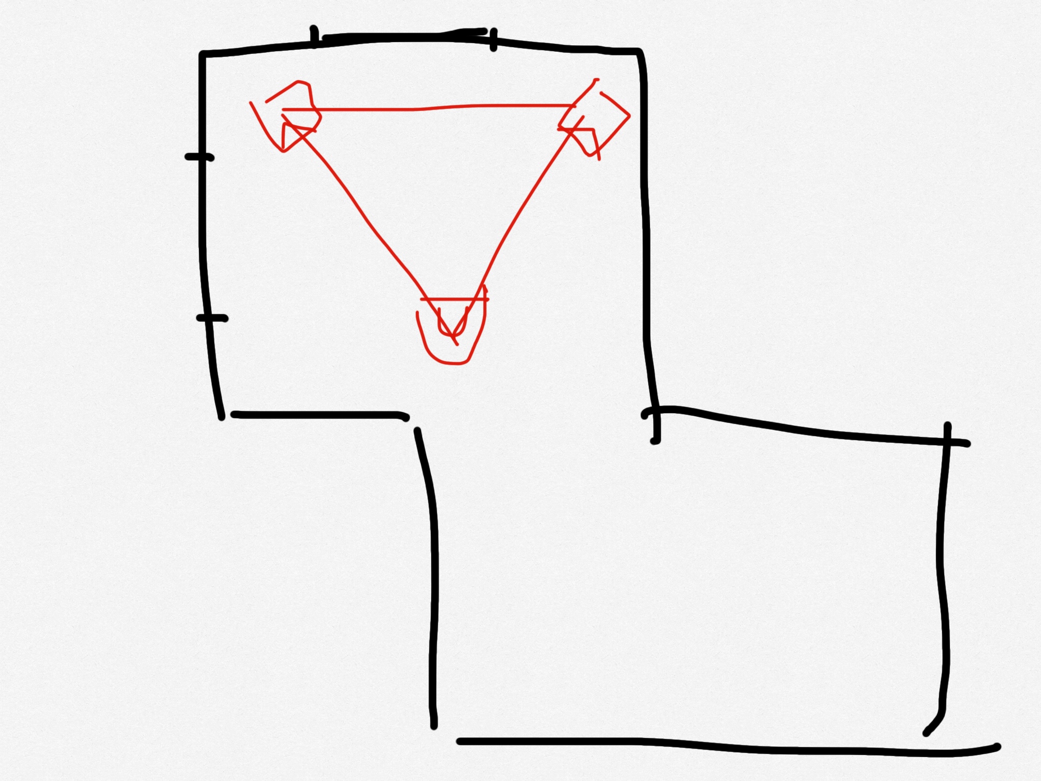

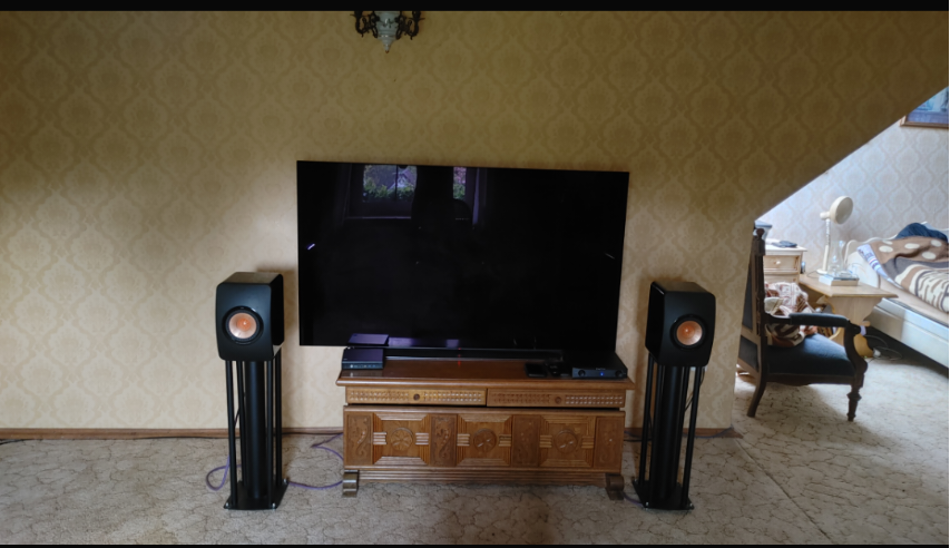

Piszę do Was z problemem jednocześnie prosząc o poradę. Sprzęt jaki posiadam to kolumny podstawkowe KEF LS50 Anniversary Model oraz wzmacniacz NuPrime IDA-8. Miejscem odsłuchu jest pokój ok. 30m2 podzielony na dwie części (zdjęcia). Część sypialniana ok. 18m2 i część "odsłuchowa" ok. 12m2. Moje pytanie totalnego laika brzmi, czy, jeżeli chodzi o akustykę, te dwie przestrzenie sumujemy, czy bierzemy pod uwagę jedynie powierzchnię, w którą głośniki są zwrócone? Czy pułapki basowe mogłyby rozwiązać problem buczącego niskiego basu? We wrześniu nosiłem się z zamiarem wymiany kolumn na Buchardt S400 mkII lub A500. Czy nowe głośniki mają sens w takim rozkładzie pomieszczenia i czy będą zachowywać się inaczej niż KEFy? Dodam, że buczący bas występuje niemal w każdej pozycji głośników względem ścian i siebie oraz względem mnie. Jedynym wyjątkiem jest kiedy unoszę się na fotelu lekko w górę i ciut odchylam od oparcia, ale kiedy próbuję przysunąć fotel w to miejsce sweet spot okazuje się nagle shit spotem i wszystko gra jak grało. Magia. Nie jestem żadnym audiofilem i nie bardzo znam się na sprzętach. Oczekuję jedynie ładnego grania. Pozdrawiam.

Cześć, na pewno zmiany w akustyce mogą dużo zmienić. Masz praktycznie puste ściany, lekkie zasłonki. Na pewno warto się pobawić i zainwestować w akustykę, zwłaszcza że kolumny, w które celujesz, tj Buchardt, mają sporo więcej basu niż LS50tki.
Ja mysle ze to problematyka pomieszczenia/ustawienia, wiec zmiana glosnikow nie rozwiaze problemu.
Aby to sprawdzic/potwierdzic mozesz wyprobowac kilka innych ustawien. Wystarczy przestawic Audio bez telewizora, by sprawdzic czy to cos pomaga.
Ja bym wyprobowal cos takiego (szczegolnie to diagonalne)
Pamietaj o tym trojkacie i skreceniu glosnikow na sluchacza (teraz stoja troche dziwnie/„plasko“)
Napisz, czy to cos zmienialo.

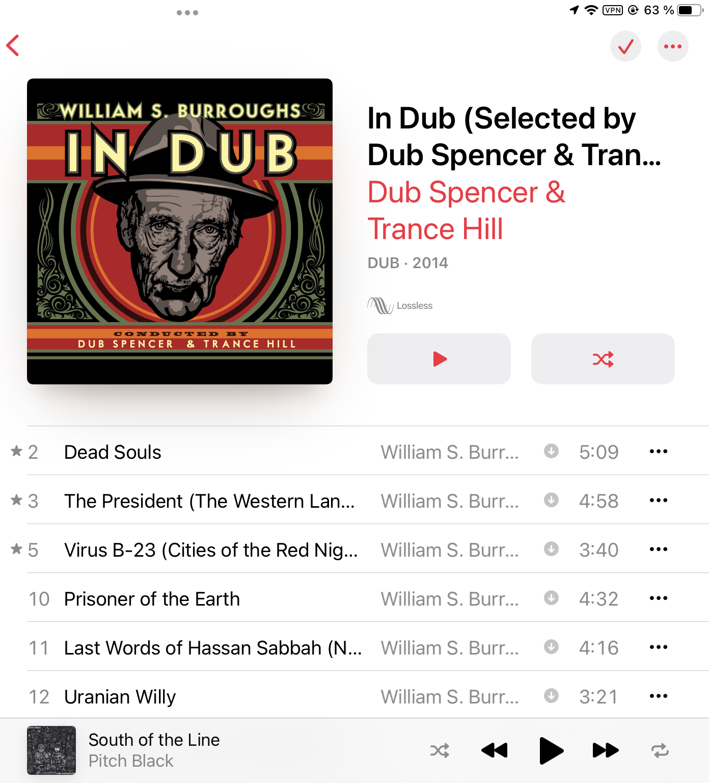

Dziękuję za podpowiedzi, będę intensywnie myślał i poczytam coś więcej o akustyce. @xajas Trochę pokombinowałem i ustawiłem wg Twojej propozycji. O dziwo ta druga, głośniki między oknem, sprawdziła się dużo lepiej i śmiem twierdzić, że również znacznie lepiej niż miałem ustawione dotychczas. Bas buczy, ale znacznie mniej i teraz zaczynam się zastanawiać, czy to może wina samych piosenek? A może to głośniki nie radzą sobie z nisko schodzącym basem (tak mi się wydaje, że nisko)? Może moglibyście sprawdzić jak to gra na Waszych sprzętach? Np kawałki Biosphere-Tranquilizer i Pitch Black-South of the line. Źródłem jest mini PC (Tidal), do którego NuPrime podłączony jest USB. Ponoć najlepszą jakość z tego NuPrime uzyskuje się właśnie poprzez ten port.

Nie jestem pewny, ktory wariant miales na mysli. Dla mnie „miedzy“ oknami jest ten pierwszy (diagonalny).
Ale co jeszcze mozesz wyprobowac jest przesuwac caly trojkat w przod i w tyl.

BTW. Posluchalem obydwa kawalki. Moim zdaniem przy tym smaku muzycznym jestes zdecydowanie kandydatem na zakup subwoofera. Pomysl o tym.
I posluchaj nastepujacej plytki

Cześć. Pokombinowałem...no i się udało. Jest idealnie. Jakbym odkrył muzykę na nowo. Tak czy inaczej mam zamiar we wrześniu zrobić upgrade do LS50 Meta i z czasem dołożyć suba. Teraz są ku temu warunki.
W tej chwili głośniki stoją 70 cm od bocznych i 80 cm od przednich ścian, 200 cm od siebie i jakieś 230 cm ode mnie. Lekka zbieżność.
Postaraj się bardziej zróżnicować odległość od ściany bocznej względem przedniej.
Dziura na basie będzie mniejsza.
