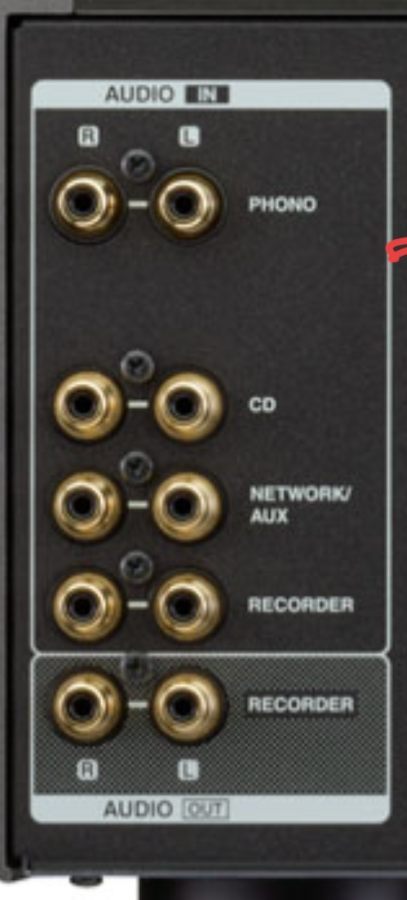

Jak podepnę ten rozdzielacz
Zaloguj się, aby zobaczyć treść (możliwe logowanie za pomocą ) i podłączę do niego amplituner i wzmacniacz w apm 1 i 2 to w które wejście Audio IN w amplitunerze oraz we wzmacniaczu mam te przewody podłączyć ?
Czy ma to znaczenie czy to będzie np CD ,  Network  itd. Screenshot_2023-08-08-22-49-11-90_40deb401b9ffe8e1df2f1cc5ba480b12.jpg.a7ecf0b7dcc82ed330ab832bed554782.jpg Screenshot_2023-08-08-22-53-00-13_40deb401b9ffe8e1df2f1cc5ba480b12.thumb.jpg.6f1e00f67d1adb2649a2e2718c5dfd96.jpg

W które wejście in we wzmacniaczu i amplitunerze to zależy od ciebie. To są jedynie podpisane złącza analogowe RCA
