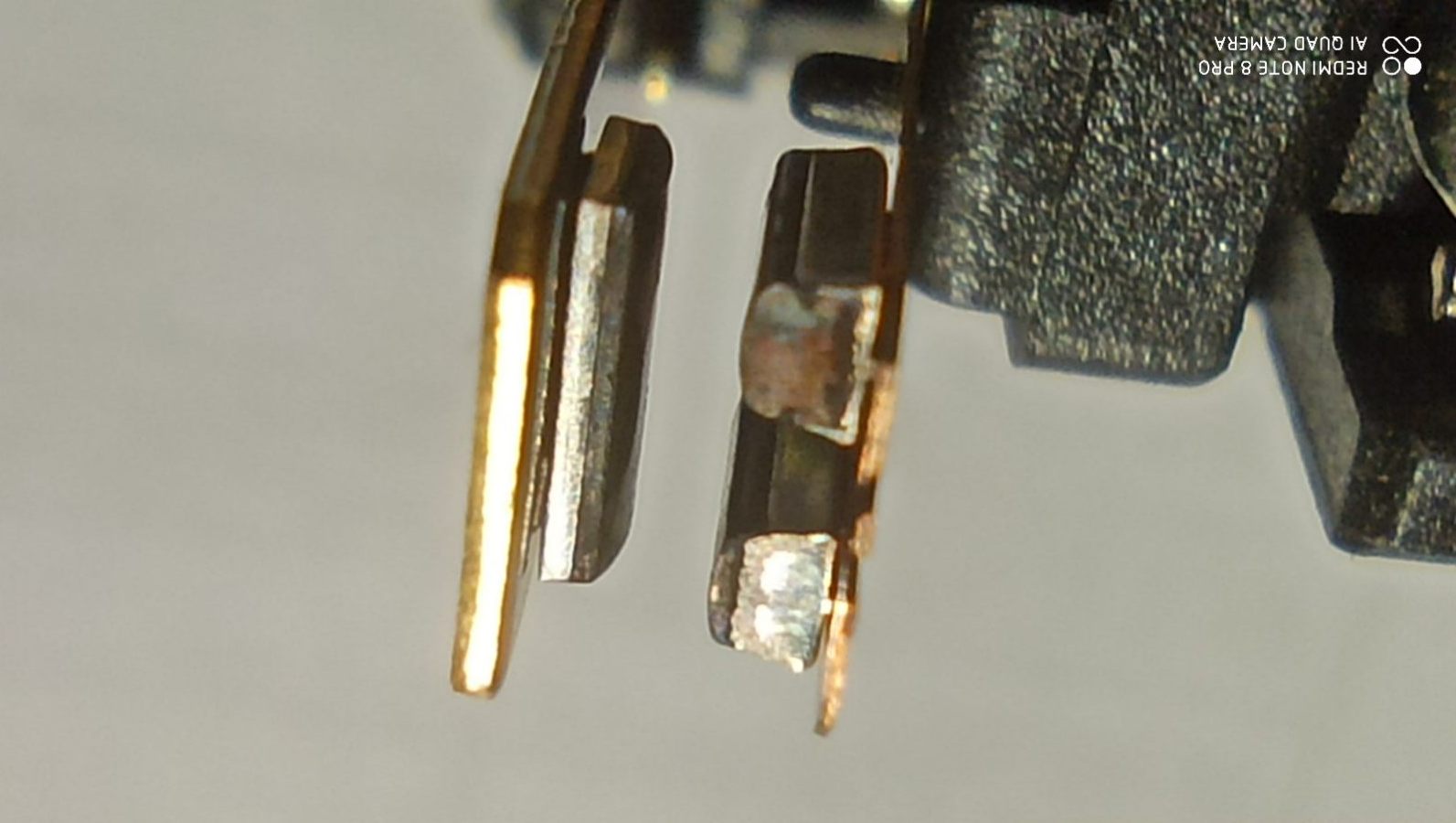

To jest przekaźnik ze stykami " grafitowymi " nie ma tam metalowej warstwy stykowej, styk to cztery grafitowe  prostopadłościany ułożone na krzyż.
a przy okazji zmierzcie sobie , tak z ciekawości rezystancję styku swoich przekaźników, ja się zdziwiłem
Przekaźnik DEC rozebrany i tak wyglądają styki, nazywane przeze mnie grafitowe, chociaż nie wiem co to za materiał. Kiedyś już na forum pytałem i nikt nie podpowiedział. Jaka są ich zalety ze są stosowane w sprzęcie audio ?
