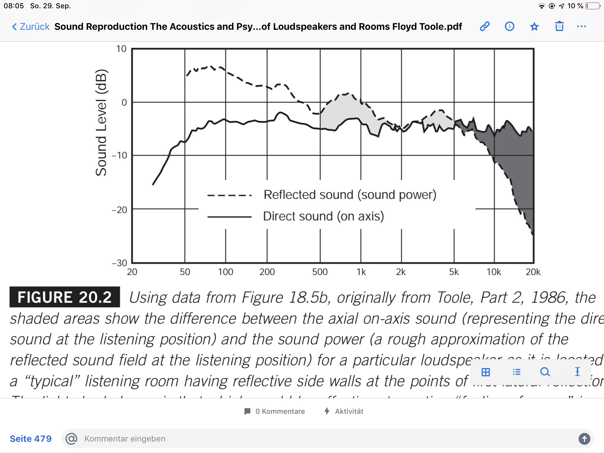

A tutaj widac, ze kumulacja energi fal odbitych (w porownaniu z fala bezposrednia) jest rozna dla roznych zakresow czestotliwosci, co moze powodowac „podkolorowania“ tych zakresow.
Dlatego wlasnie czesto pytam, dlaczego wiekszosc zapiera sie na stosowanie na scianach bocznych „dyfuzorow“ zamiast „absorberow“, ktore by te odbicia zredukowaly.

Powyżej 1.5 kHz (mniej niż 18cm) mniejszy wpływ odbić i ich energii niż też w zakresie kilkanaście metrów do ⅕ metra.
a powyżej 4-5 kHz (długość fali krótsza niż 6-5 cm) odbicia nie mają znaczenia, bo raczej chodzi o bezpośredni dźwięk z przetwornika, w osi.
Tak jest też na drugim rysunku z posta #35: "Figure 20.2", który wkleiłeś.
