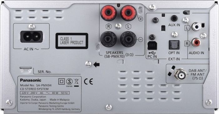

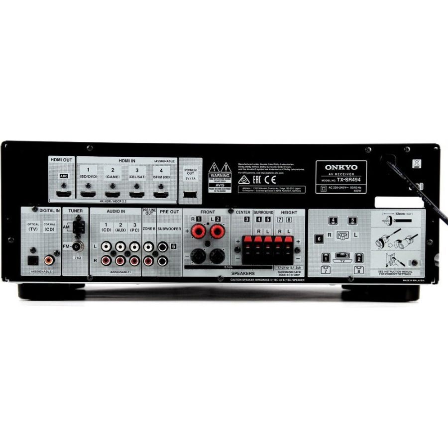

Witam.Mam problem z podłączeniem mini wieży Panasonic bez głośników z wejściem optical IN.Chcę to podpiąc do wejścia coaxial IN albo optical IN amplitunera Onkyo.Nie wiem jak to zrobić mając tylko te trzy cyfrówki do wyboru w IN.Analogowo nie chciałbym tego łączyć po RCA.Wolę raczej cyfrowo.Myślę nad takim konwerterem:

Ta miniwieza nie ma zadnego wyjscia! Tosa wszystko wejscia.
Jedyne wyjscie to glosnikowe (i moze sprzodu sluchawkowe)
Czyli taki konwerter ci nie pomoze, bo nie masz go do czego podlaczyc
Jesli koniecznie chcesz je polaczyc, to musisz uzyc konwertera poziomu sygnalu z glosnikowego na cinch (czyli taki HiLow konwerter)

Po co w takiej miniwiezy wyjscia?

Jeśli chcesz tę wieżę zatrzymać TYLKO do płyt CD, to działanie trochę
bez sensu. Ja bym zwrócił, a za te pieniądze można kupić coś tylko do płyt
i podłączyć do ONKYO .... ale analogowo 😉
