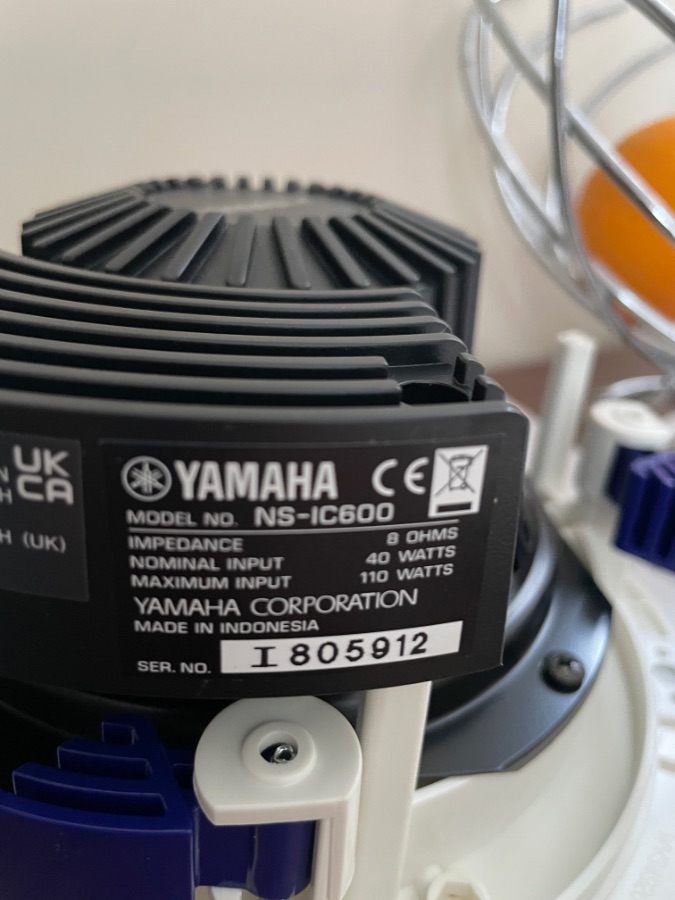

odpaliłem testowo głośniki YAMAHA-NS IC600 na Yamaha RN602 i grają cudownie.
Chcę podłączyć je w łazience i stremować z MusicCast WXAD-10.
Posiadam taki mini wzmacniacz
Ale na zasilaczu 12v głośniki grają jak zabawka z tym wzmacniaczem.
Czy polecacie coś kompaktowego (szafa łazienka) i sensownego dla tych głośników? Najlepiej ze sterowaniem basu, średnich i wysokich tonów.
Czy taniej będzie wymienić MusicCast WXAD-10 na MusicCast WXC-50?
Dzięki za pomoc

To Pasywny głośnik.
Dwa głośniki<--wzmacniacz<--MusicCast WXAD-10
Sprzedaj WXAD-10, kup Yamahę WXA-50 czyli wzmacniacz z Music Castem i masz wszystko w jednej obudowie z pełnym sterowaniem z apki Music Cast:
