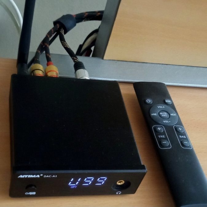

Zaproponuje znacznie tańszy, chiński dac, za to o genialnych właściwościach użytkowych i dźwięku, który nie musi się niczego wstydzić:
Mam, jestem bardzo zadowolony. Na stałe podłączony tv po optyku i dvd coax'em, z telefonu po BT odbieram radio internetowe, sporadycznie podpinam lapka pod USB. Po wyłączeniu zasilania pamięta ostatnie źródło i poziom głośności (ma też wzm. słuchawkowy).
