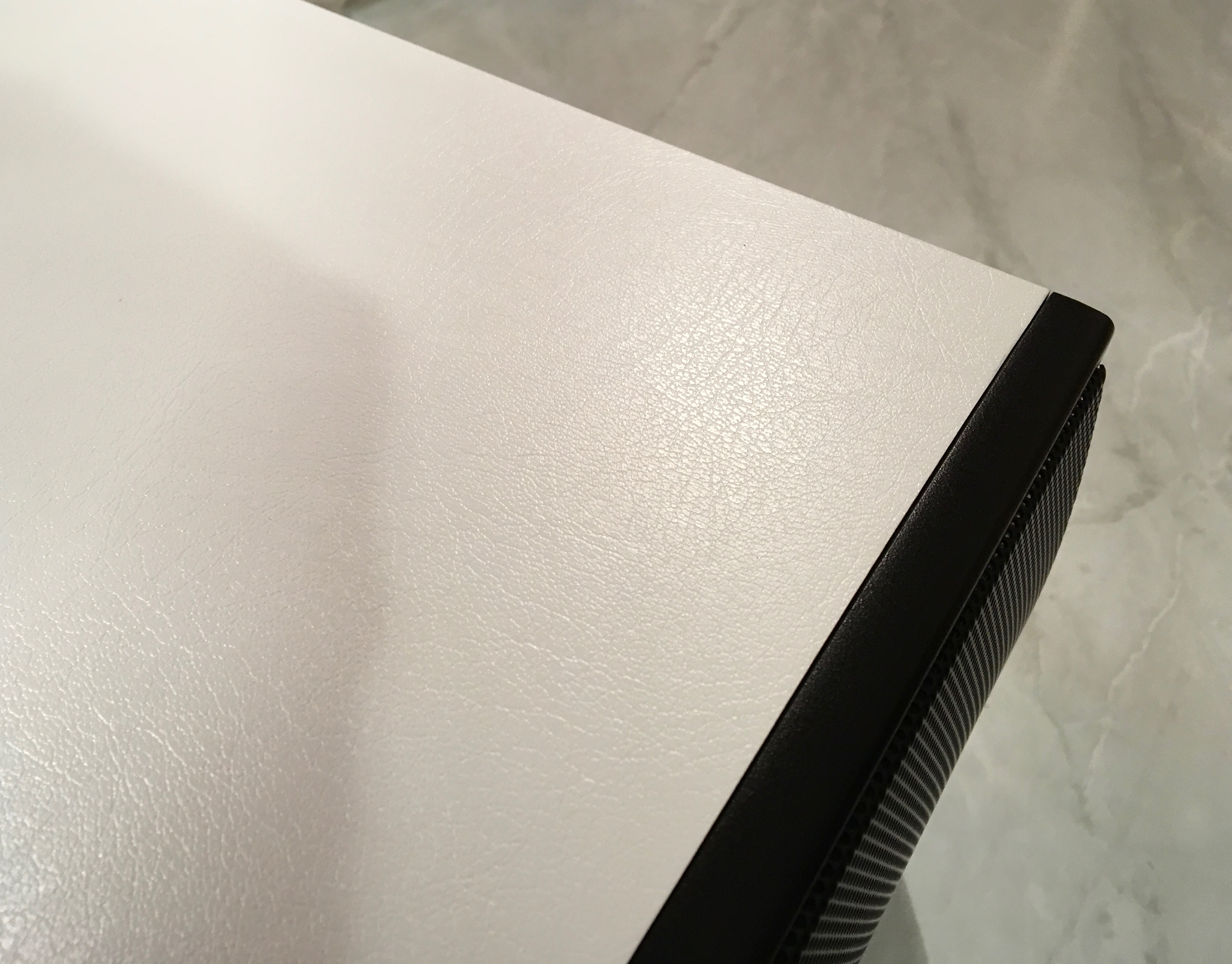

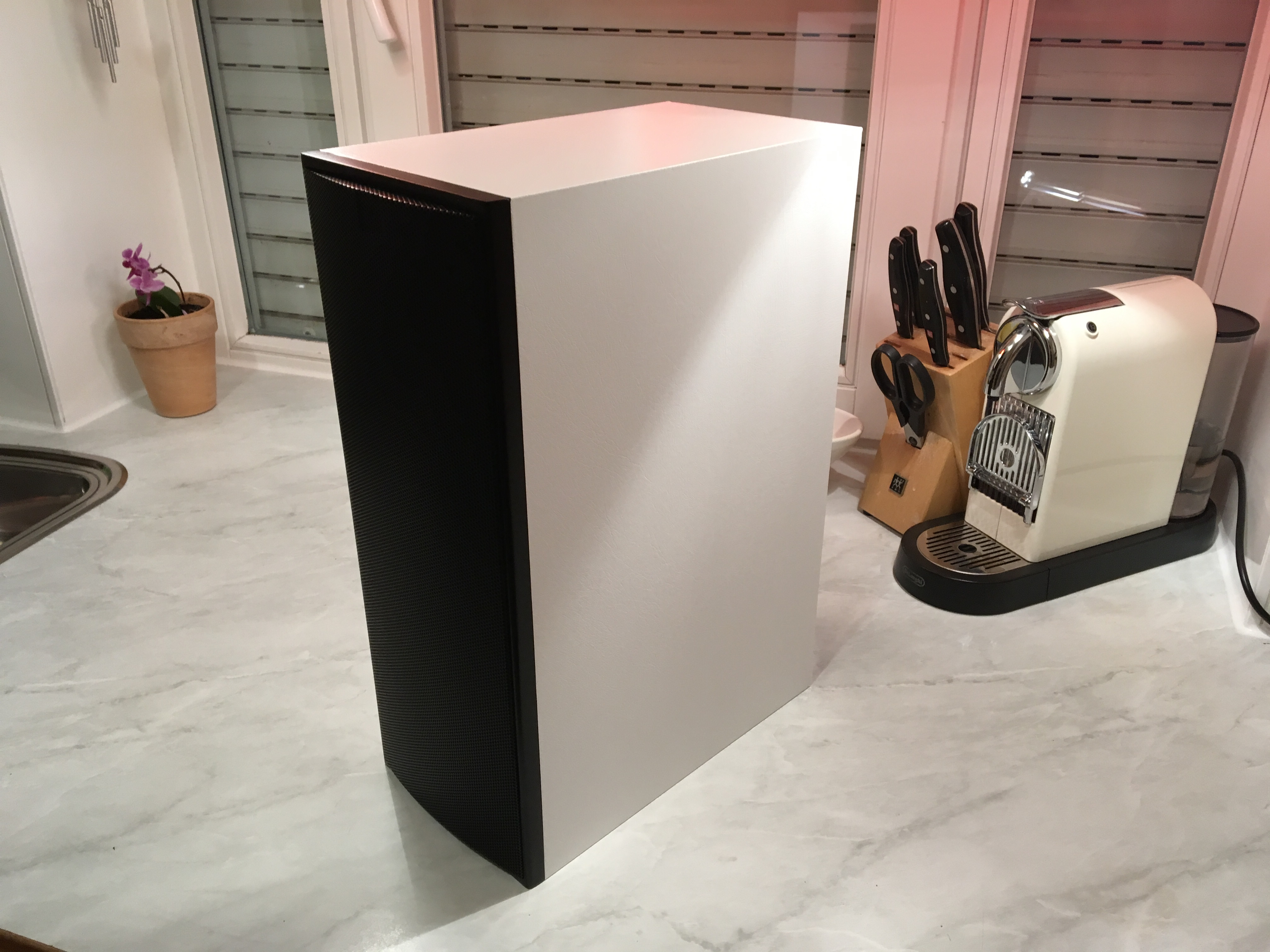

Ja probowalem jedno i drugie i myslle, ze okleina jest latwiejsza (nie wymaga dodatkowego lakierowania).
Co przy okleinie bylo krytyczne, to perfekcyjne wyszpachlowanie i wyszlifowanie polaczen, bo inaczej widac kazda ryse pod okleina.

Czyli i tak musiales sie narobic, zeby wykonac idealna powierzchnie pod okleine, a finalnie nadal masz plastik na obudowie zamiast drewna. Oczywiscie kwestia gustu, co kto lubi.

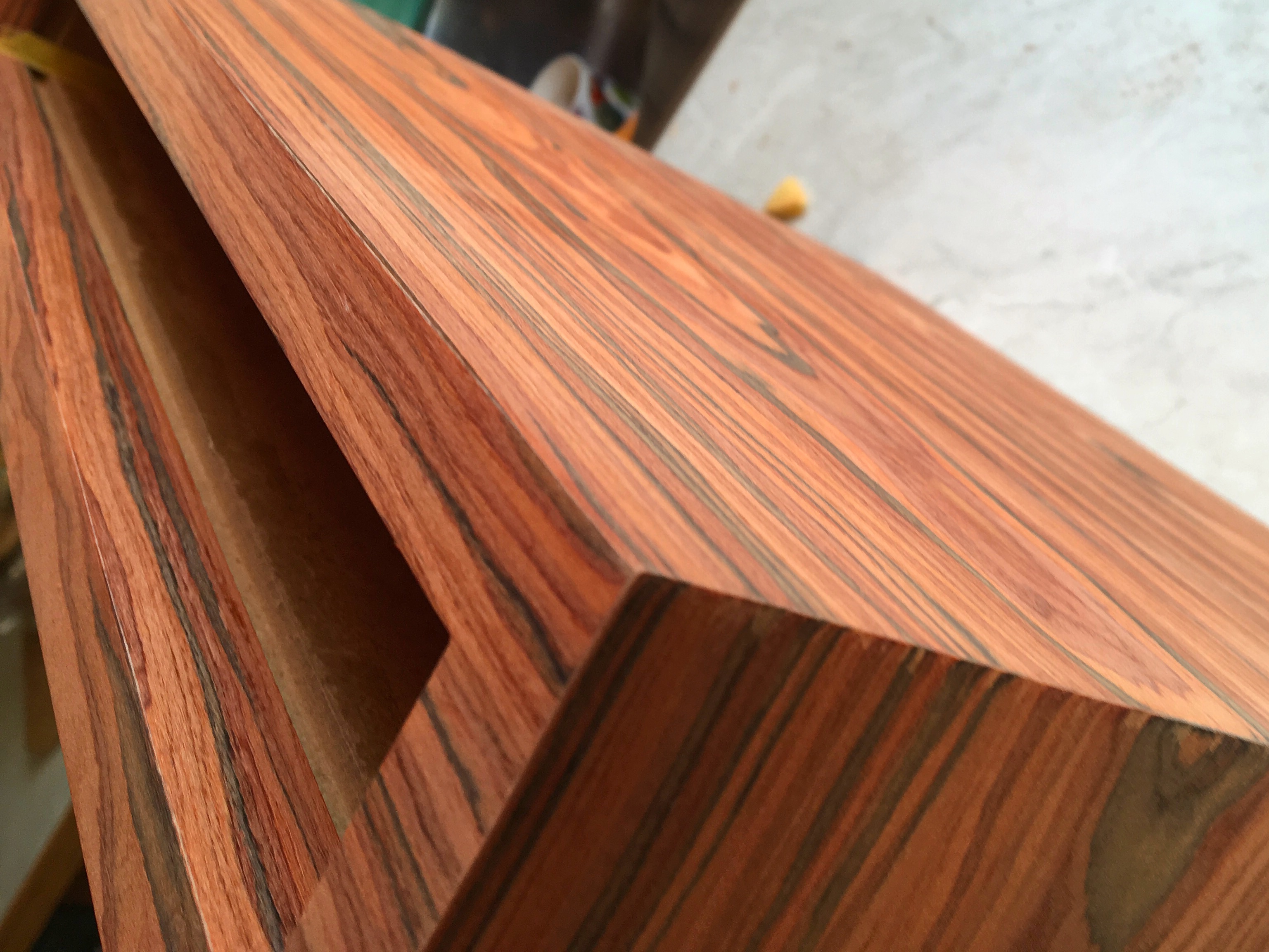

Kolumne oklejona fornirem, czy do naturalnym czy modyfikowanym bardzo latwo mozna poddac olejowaniu. Estetyka takiego wykonczenia jest nieporownywalna z plastikowa folia.

Fornirowanie trwa dłużej ale efekt jest wart poświęconego czasu.
Co do strzepienia się, to trzeba użyć dobrej techniki cięcia forniru i nic nie będzie się strzepilo, szczególnie fornir modyfikowany, który jest bardzo prosty w aplikacji. Co innego kruche, naturalne forniry jak np popularny dąb, który jest bardzo trudny w idealnej aplikacji i obróbce.

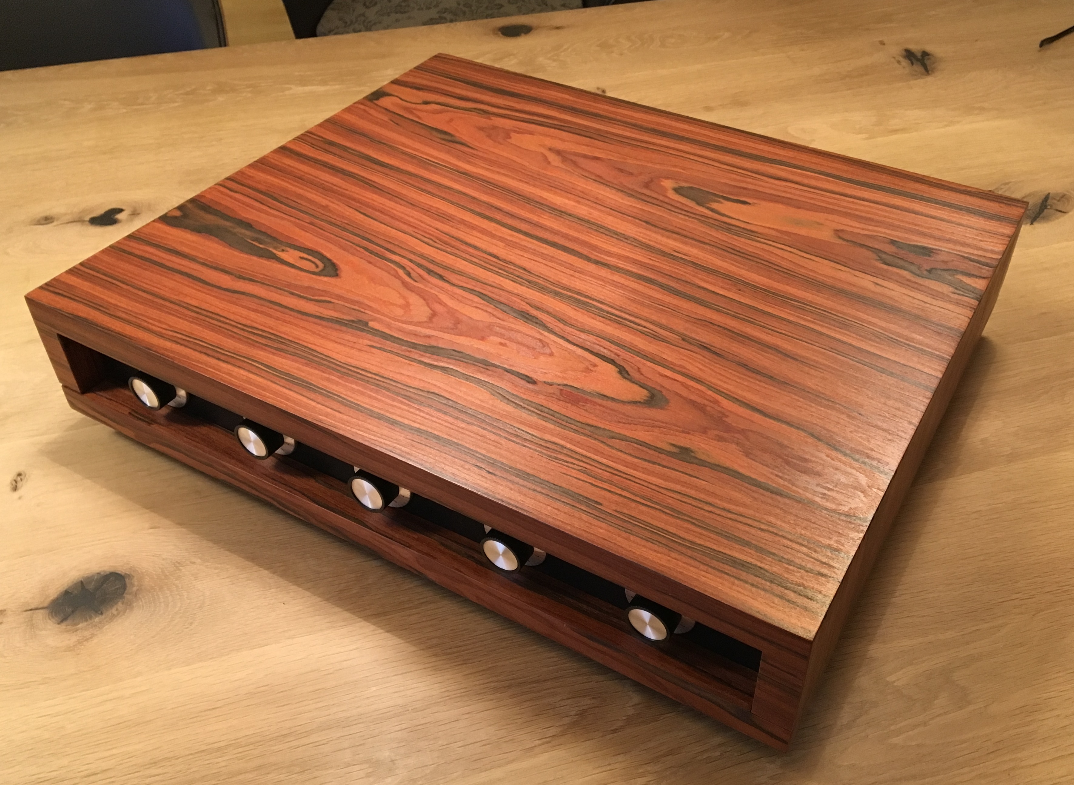

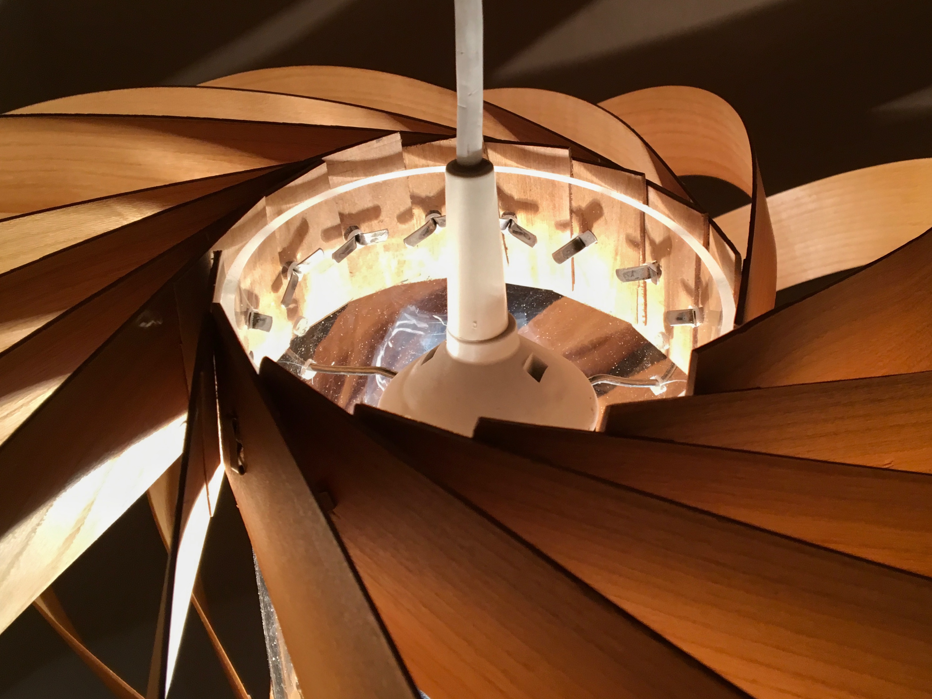

Fornir naturalny tez znam. Robie z niego lampy
