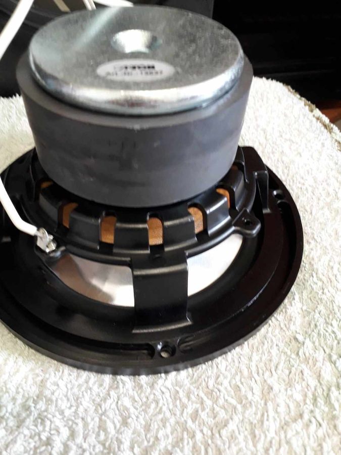

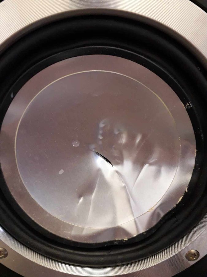

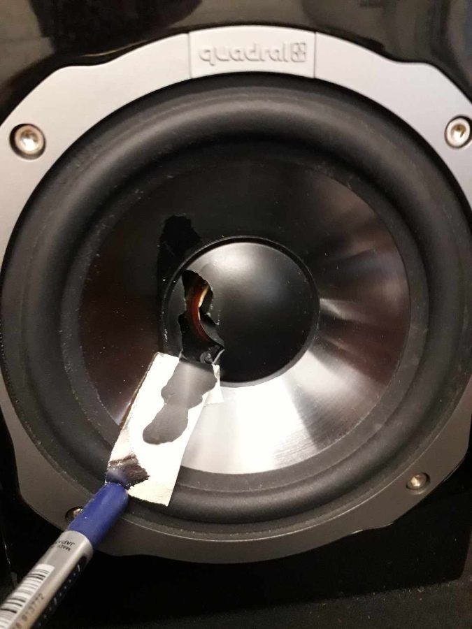

mam problem z kolumną CANTON CHRONO 509 DC a dokładnie to uszkodzeniu uległ dolny głośnik o numerze produktu Canton 13637
Z tego co wiać to uszkodzenie jest dość duże a trudno mi znaleźć głośnik o takim samym kodzie aby go po prostu wymienić.
Czy da się naprawić takie uszkodzenie lub znaleźć głośnik Cantona o innym numerze produkty, który posłuży jako dawca części?

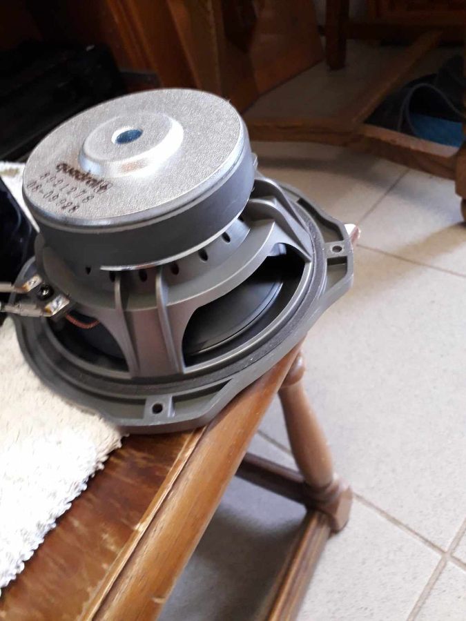

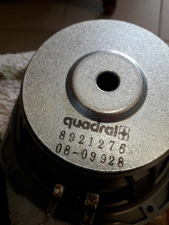

Druga  kolumna to QUADRAL Chromium STYLE 30 z numerami produktu na głośniku 8921 276 08 - 09 928 czy jest szansa naprawić to uszkodzenie bez wymiany głośnika?
Przesyłam zdjęcia i pozdrawiam
Przemek
Ten quadral ma dziurę w membranie, czy tylko w kopułce? Sama kopułka to niewielki problem, trzeba wyciąć tą i wkleić nową - dobrać jakąś podobną. To mógłbyś sam zrobić.
Canton gorzej, bo pewnie nie trafisz membrany na wymianę. Próbowałeś uderzyć do producenta/serwisu?
Hej dzięki za odpowiedz właśnie quadral będzie łatwy do naprawy a z Canton jest problem bo ta membrana jest z aluminium chyba a sam głośnik po kodzie bardzo ciężki do znalezienia. nawet kupiłbym uszkodzoną całą kolumnę gdyby miała ten głośnik cały.
Tak napisałem do serwisu Canton zapytanie o membranę, głośnik i ewentualna listę głośników z taka sama membraną ale wciąż czekam na odpowiedz.
