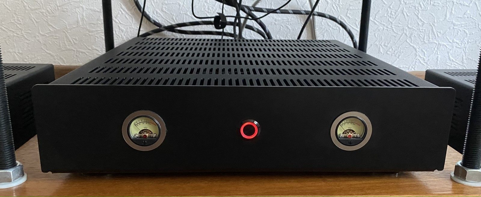

Moja obudowa ma wymiary 45x40x10 cm. Zamontowany jest tylko moduł ICEpower , chłodzenie ze sterowaniem oraz VU Metry ze sterownikiem- mógł bym inaczej wszystko zamontować aby zaoszczędzić miejsce ale akurat w moim przypadku nie było takiej konieczności. Chodzi o to że twoja obudowa będzie musiała być znacznie większa lub  wyższa ( montaż piętrowy)  aby wszystko zamontować.

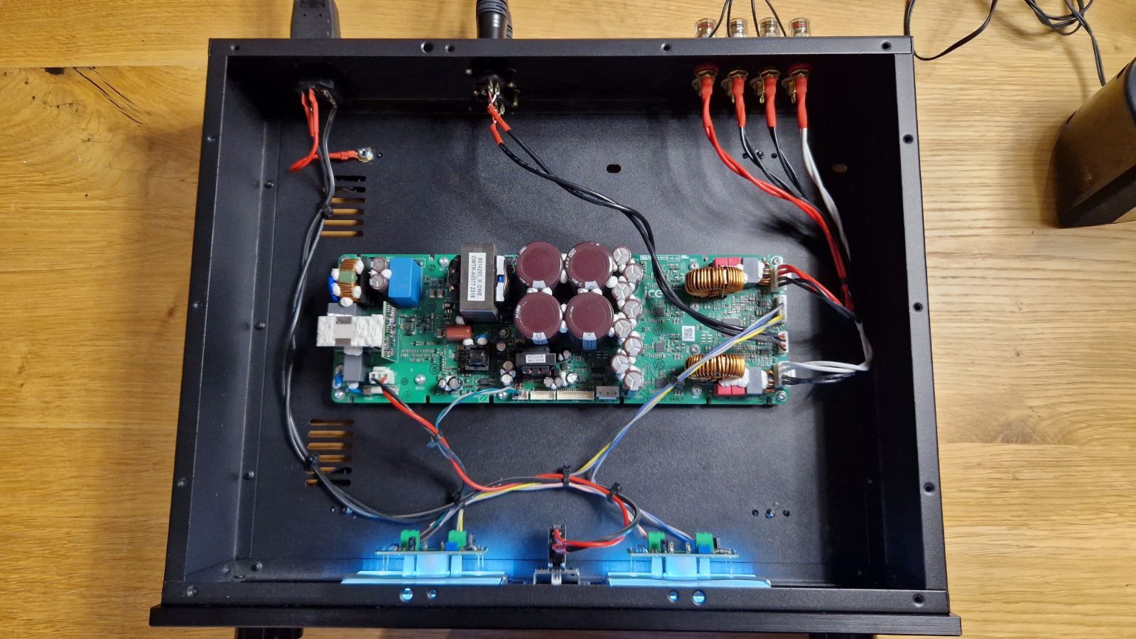

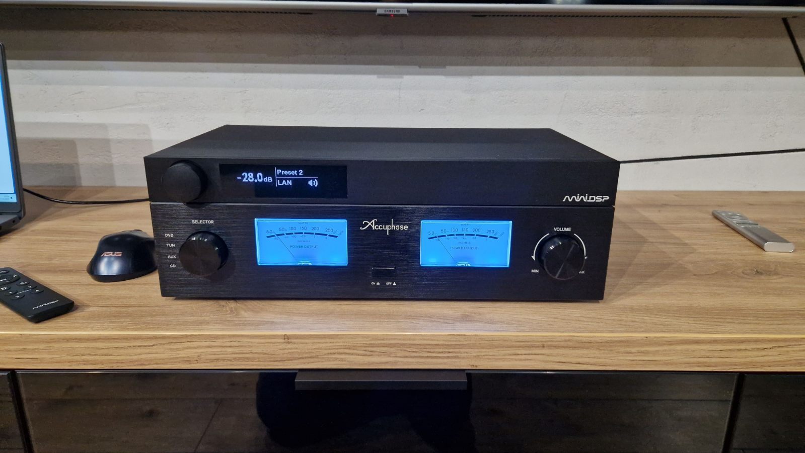

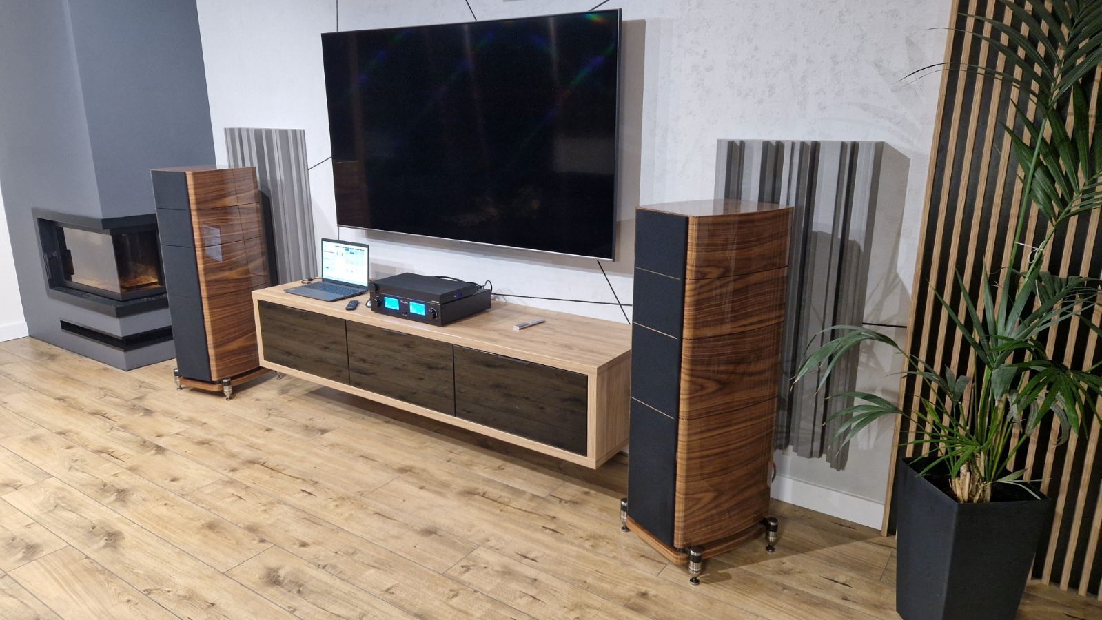

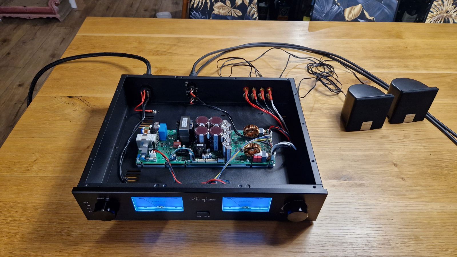

Witam wszystkich majsterkowiczów. Wziąłem sobie do serca Wasze podpowiedzi (szczególnie tą, że Bluesound Node to porażka) i postawiłem na inne rozwiązanie. Jak na fotkach - końcówka mocy oddzielnie w obudowie z AliExpress plus odtwarzacz sieciowy z funkcją korekcji pomieszczenia, korektorem audio oraz DAC. Odtwarzacz to miniDSP SHD. Fajna zabawka, tylko trochę droga. Na razie testuję wszelkiego rodzaju ustawienia, więc jeszcze nie znam pełnego potencjału odtwarzacza, ale z pewnością jest to fajne połączenie z ICEPower, chociażby ze względu na kompatybilność sygnału zbalansowanego. Dźwięk jest czyściutki i precyzyjny, bez najmniejszego szmerku w tle. Bas przyjemny, nisko schodzący. Pozostałe tony również bez zastrzeżeń. Uruchamianie bez żadnych trzasków w kolumnach.
Jeszcze chciałem podpytać, czy ktoś z Was korzystał może w ICE z funkcji wzbudzania sygnałem. Zakładam, że załączenie na stałe (poprzez rezystor 10k) funkcji standby - łącząc piny 101/3 i 101/6 oraz podpięcie przewodu sygnałowego (piny 102/20, 21 i 22) do wejścia sygnałowego załatwi sprawę. Proszę o ewentualne potwierdzenie, jeżeli ktoś z Was korzystał już z tej opcji. Nie chciałbym zniszczyć układu przez jakiś trefny ruch.
A no właśnie nie mam radiatora i nie dostrzegam potrzeby jego stosowania w obecnej konfiguracji. Obudowa lekko się nagrzewa, ale w mojej opinii nie do przesady. Pewnie gdyby chcieć stale pracować na wysokich mocach wyjściowych, to dodatkowe odrowadzenie ciepła byłoby niezbędne.
Co się zaś tyczy mojego pytania odnośnie wzbudzania układu poprzez sygnał wejściowy, to wszystko działa tak jak w zadanym przeze mnie pytaniu, które okazało się jednocześnie odpowiedzią. Zrobiłem i wszystko działa perfekcyjnie.
