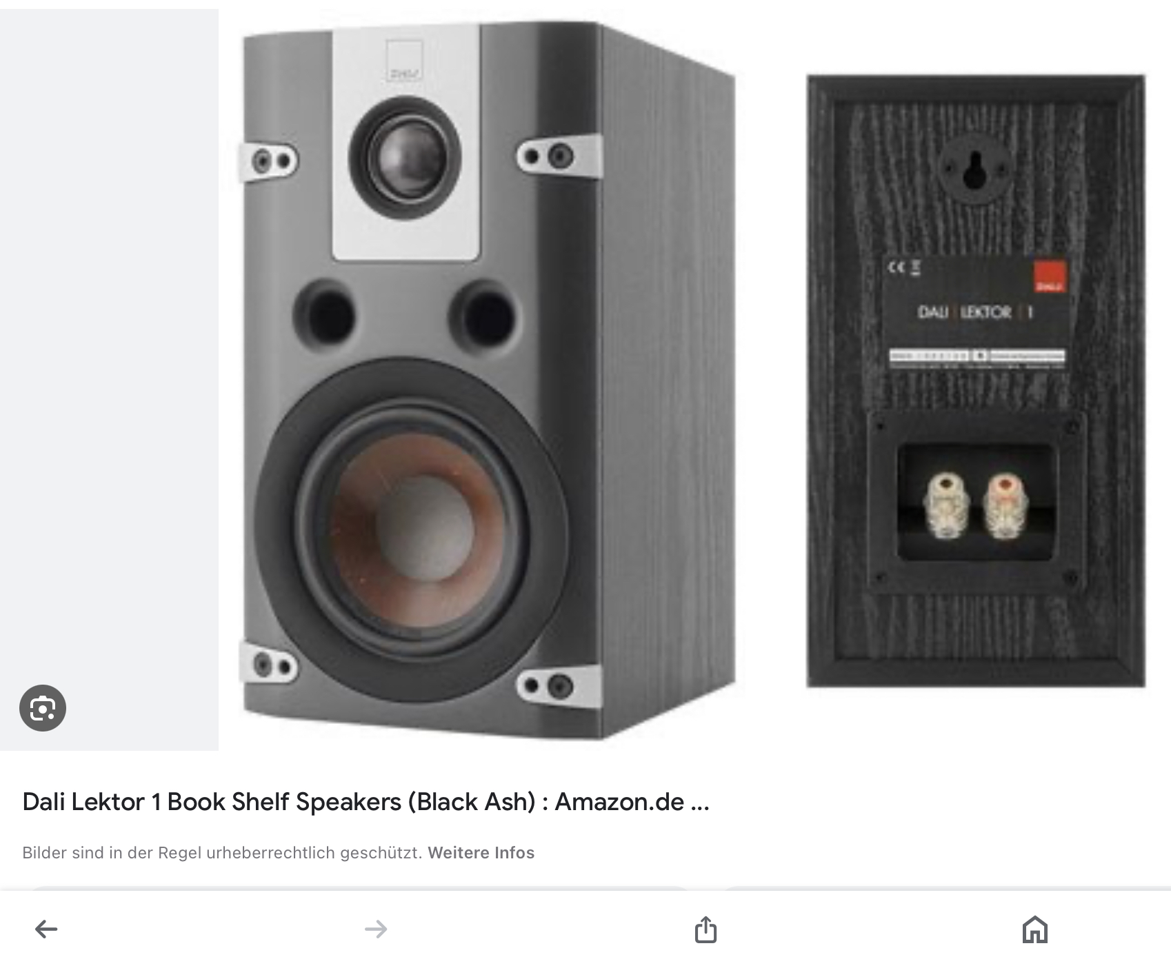

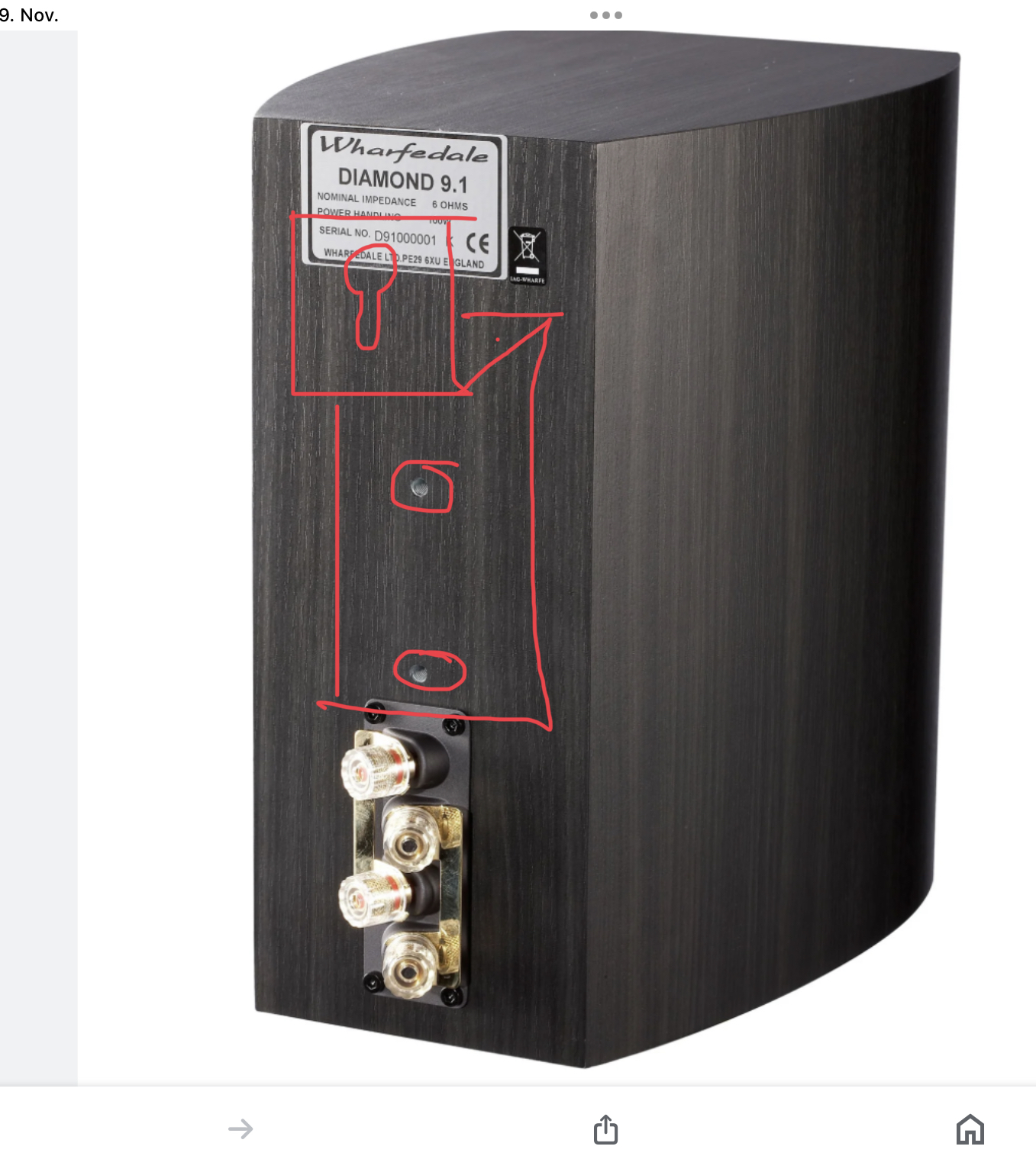

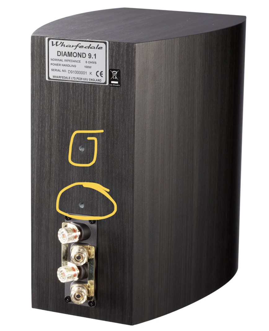

Głośniki już sprzedałem i chciałbym zakpuić coś typu Wharfedale 9.1 / Dali Lektor 1, jednak żadne z nich nie mają takiego haka.
Cos tu mieszasz.
Dali maja haki, a Wharfedale maja dziury/gwint do mocowania hakow
Czyli Wafle raczej się nie nadają do takiego wieszania.

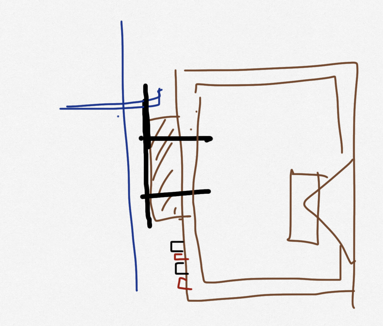

Czy znajdę gdzieś taki płaskownik który będzie miał otwór w kształcie takiej łezki czy jak to się nazywa? Tak, że łeb wkręta wejdzie, a po wsunięciu wyżej już nie wyjdzie.
Nie wiem po jakim słowie kluczowym czegoś takiego szukać.
Chyba że.... na odwrót... otwór w płaskowniku może być zwykły a użyć wkręta zakończonego haczykiem.
Z tym pomysłem może być też problem z montażem jak już będzie płaskownik na głośniku to żeby go na hak nałożyć trzeba będzie 90 stopni obrócić, a przy ścianie może braknąc miejsca.

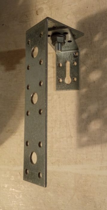

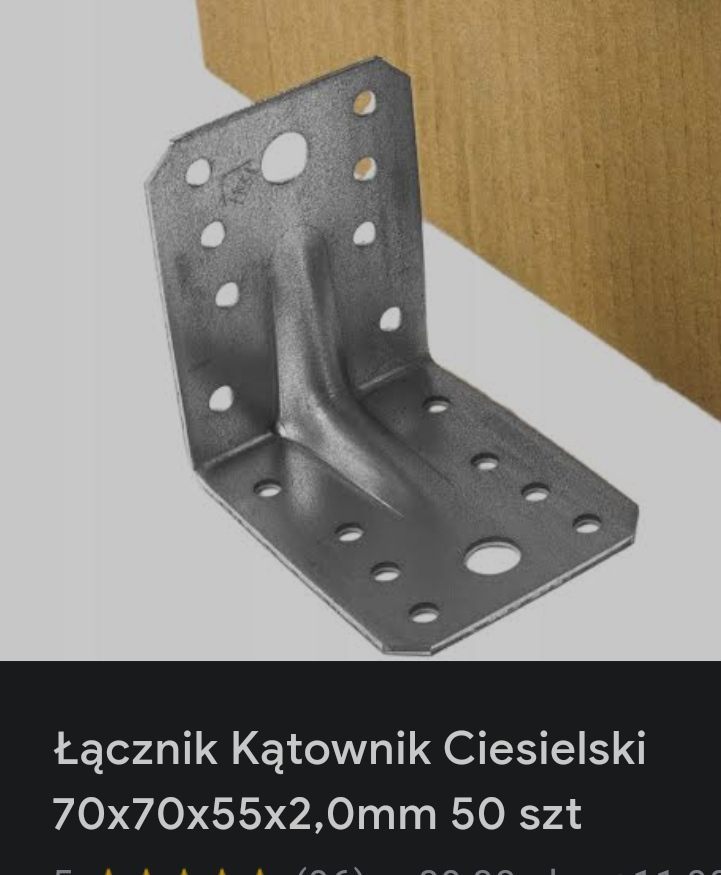

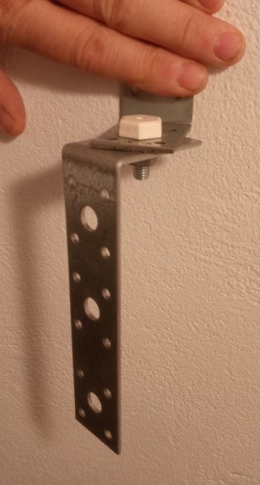

Kupujesz po 2 takie kątowniki ciesielskie na kolumnę, skręcasz przez duży otwór i masz wieszak, za pomocą którego możesz nawet lekko skręcić kolumnę względem płaszczyzny ściany. Są też takie o nierównych ramionach, więc możesz sobie dobrać do woli.
Kupisz w każdym sklepie z art. budowlanymi.
W piwnicy miałem tylko takie resztki, ale dobrze widać, o co chodzi.

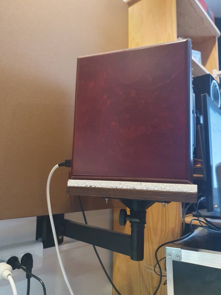

W dniu 29.11.2023 o 20:28, msankowski napisał:
Panowie, czy Wy tak naprawdę kolumny na haczykach wieszacie?
Tu jest mocowanie do stropu
https://musiccenter.pl/sklep/studio-nagran/akcesoria-do-monitorow-studyjnych/adam-audio-bracket-s3v/
Najmniej zagraca pomieszczenie ale to spora ingerencja w nośne elementy budynku
