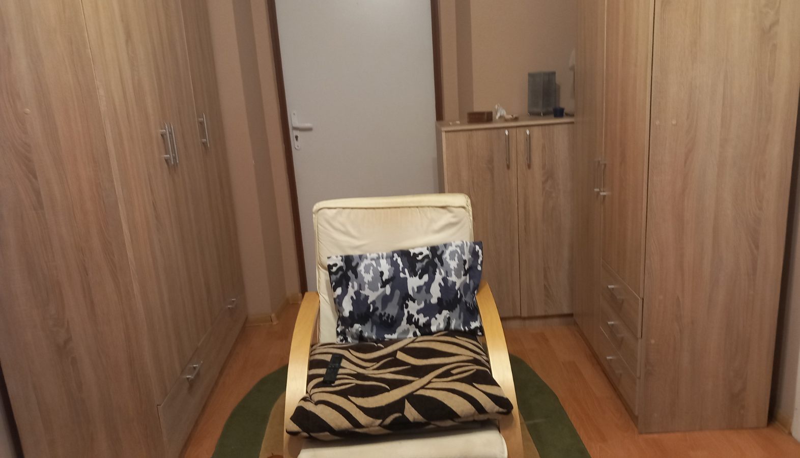

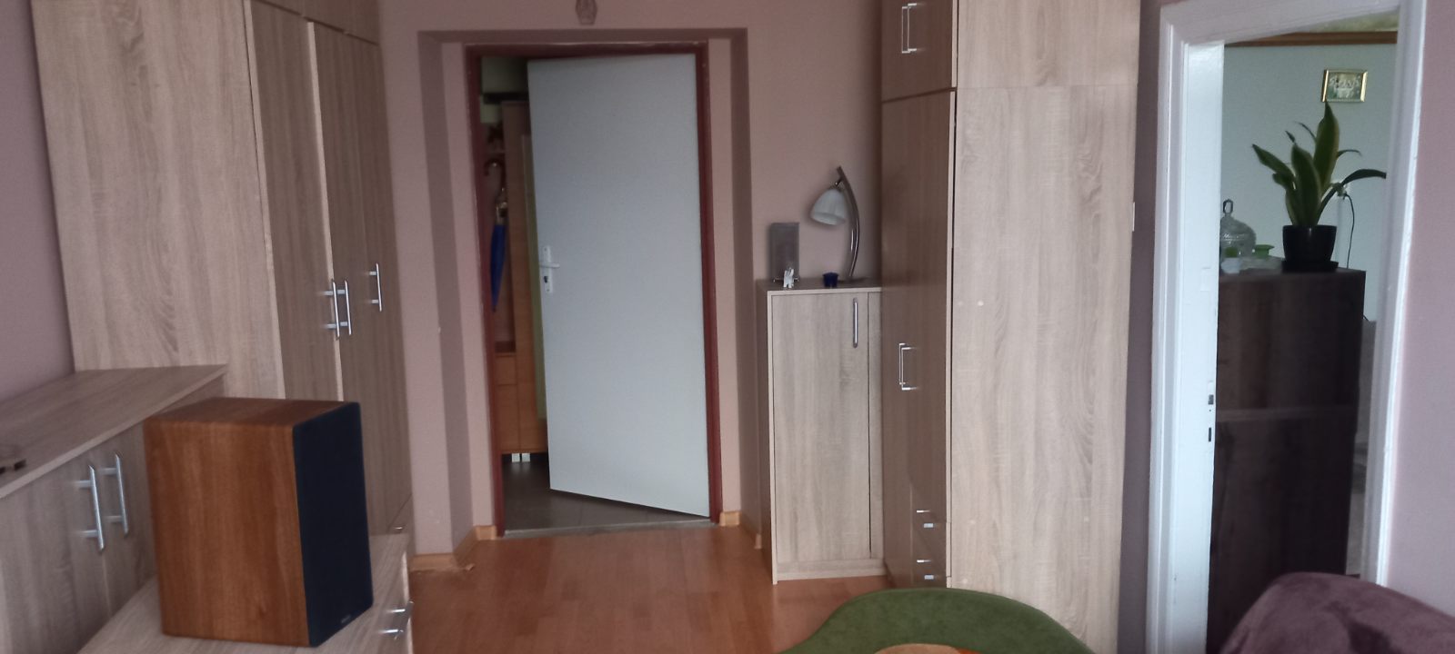

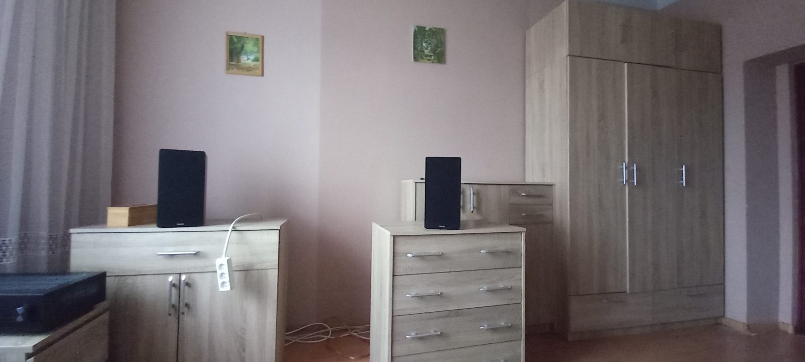

Więc zaczynamy opis; h-3m /dł-4.8m /szr-2.8m, zdjęcie numer jeden wejście do pokoju zdjęcie numer 2 widok od strony okna zdjęcie numer 3 widok z wersalki wcześniej ustawienie było wzdłuż pokoju stało pod oknem. Gra YamahA-S201,FiiO D03K, Indiana Line 261.
Moje pytanie brzmi da radę jakoś to ustawić żeby zagrało. W przyszłości chce zmienić tylko jeszcze nie wiem co zobaczymy firanę mam tylko u krawcowej dywan jest może będzie większy myślę o panelach.

1. Czy naprawde potrzebujesz te wszystkie szafki.
2. Czy nie mozesz zablokowac jednych drzwi (tych na przeciwko okna) i postawic na tej scianie tych wielkich szaf?
Po kilku latach ustawiania "w poprzek" zmieniłem na wzdłuż i wszystkie
problemy zniknęły; no, może poza przestrzennością, ale da się z tym żyć.
U Ciebie pewnie może być cinżko 😉 , bo trzeba by rozdzielić audio od TV.
Szafki to niestety są mamy, nie da rady.
Drzwi nie mogę zastawić są one wejściem do drugiego pokoju. Rozmyślałem żeby na jednych i drugich nakleić jakiś welurowy puchowy materiał może
Te welury i firanki nic nie zmienia (minimalnie).
Podstawa jest bardziej poprawne ustawienie tego wszystkiego. Aktualnie wyglada to bardzo niekorzystnie (to bylo bardzo „delikatne“ okreslenie).
Najpierw pokombinuj, jak zredukowac albo przestawic te wszystkie meble, aby osiagnac jakis sensowny setup/trojkat sluchacz-glosniki. To jest podstawa! Bez tego wszelkie inwestycje w welury itp. sa zbedne.
Czy potrzebujesz koniecznie ta kanape? Czy mozesz sie jej pozbyc i zastapic ja pojedynczym fotelem?
Ja bym jednak wrócił z gratami pod okno. Fakt, że wtedy trzeba by słuchać
na foteliku wędkarskim, ale czego się nie robi dla muzyki 😉

Tak więc wróciłem pod okno.
Dla  testu wersalka rozłożona 😀
Zaloguj się, aby zobaczyć treść (możliwe logowanie za pomocą ) 1.1.thumb.jpg.833651aceed39c3958c13e7a8e6a1ec2.jpg
Odnośnie nazwiska Pana którego zapomniałem  to
Wes Lachot, co do mojego pytania  ustawienia fotela(od ściany front) w odległości 38% długość całego pokoju.
I da się słuchać ? Też mam podobny układ, ale przez dojście do balkonu
nie mam nawet takiej symetrii 😉 za to mam łatwe wietrzenie.
5 godzin temu, xajas napisał:
Pocieszny ten telewizor stojacy na dwoch szalkach. Takiego rozwiazania jeszcze nie widzialem. Dobre
Ten model takie nóżki miał od początku, a jak dla mnie to teraz idealne rozwiązanie.  Dzięki.
Pewnie że się da, tylko pytanie kto co oczekuję i jakie podzespoły stoja.
