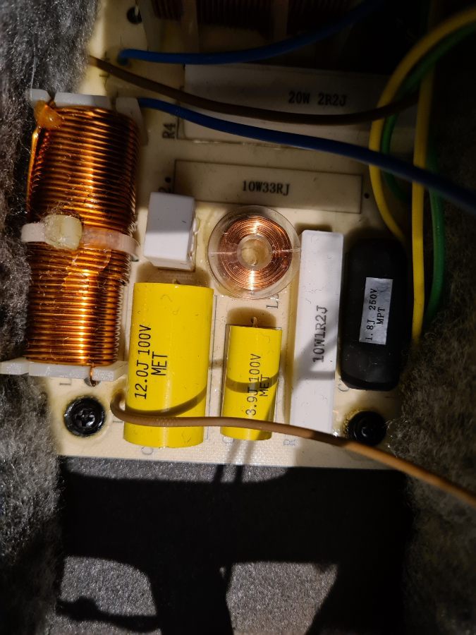

Witam.
Chciałbym się poradzić osób które mają doświadczenie w modyfikacji zwrotnic audio gdyż chciałbym taką przeprowadzić w "tannoy xt8f".
Cewek za bardzo nie chcę ruszać natomiast chciałbym zmienić podzespoły takie jak rezystory i kondesatory na lepsze które wniosą polepszenie takie na ile to możliwe. Wszystkie przewody w kolumnach  zostały już zmienione na "real cable bm250T"
Proszę o pomoc w doborze elementów, może są tu osoby które już robiły taki upgrade w tym modelu kolumn.

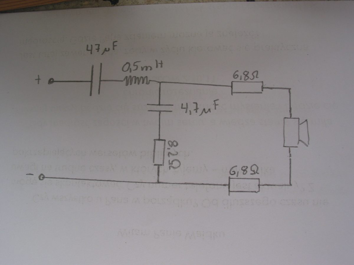

Cześć
Może podepnę się do tematu
Mam takie kolumny
Też jak kolega wyżej chcę zrobić upgrade zwrotnicy ,o ile tor nisko i wysokotonówki są standartowe to ze średnim pierwszy raz spotkałem się z takim rozwiązaniem.Może koledzy się wypowiedzą.Średnie tony to Seas 11F-M H143

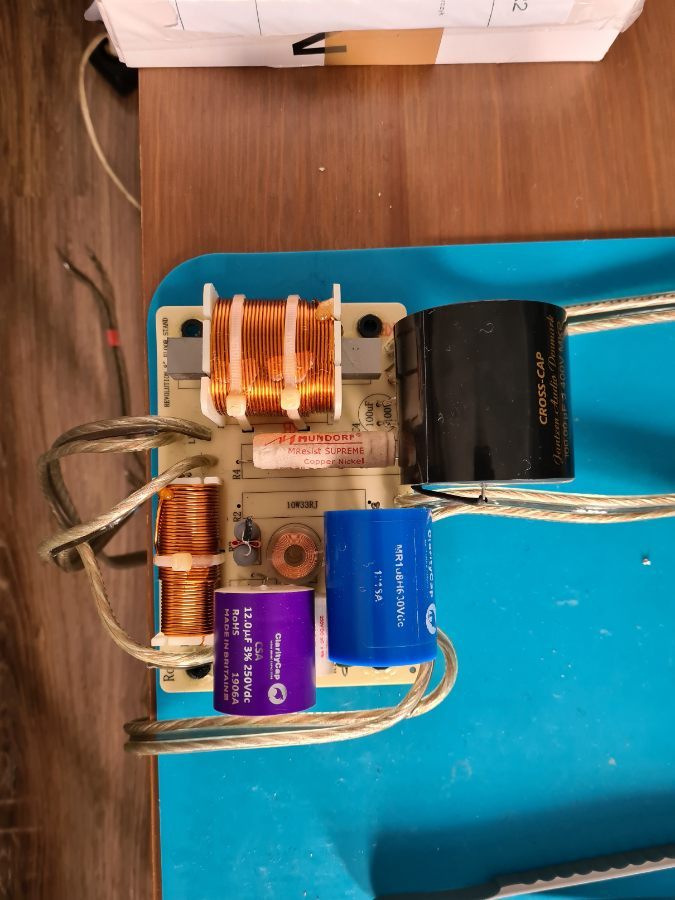

A więc tak, po dłuższej przerwie podczas której dokonywałem modyfikacji mogę śmiało stwierdzić że było warto😉 (Jakość, szczegółowość, mikro-detale, wybrzmienia i przestrzeń) wszystko uległo poprawie. Niektóre aspekty w większym stopniu, takie jak wybrzmienia, mikro-detale "smaczki" które wcześniej były ledwo słyszalne, teraz jak gdyby "wyszły z cienia", nie chodzi o to że nie było ich słychać przed, po prostu są teraz dużo lepiej i wyraźniej słyszalne w utworze.
Bas co Mnie nieco zdziwiło, uległ poprawie i jest go nieco więcej, natomiast zastanawiam się czy na to nie miało większego wpływu dokładniejsze ułożenie wytłumienia kolumny a niżeli wymiana kondesatora i rezystora. Ciężko stwierdzić na ten moment ale jest ciut lepiej.
Cała modyfikacja była podzielona na dwa etapy, ze względu na czas wysyłki kondesatorów wysokich tonów które odkupiłem od @rafa gdyż posiadał parę "clarity cap mr" a w Polsce nie były dostepne o wartosci "1.8uf" Ogólnie pomoc w doborze elementów i w modyfikacji zawdzięczam właśnie jemu 😎
Tak że w pierwszym etapie zostały wymienione:
-kondesatory  mid-woofera "clarity cap csa"
-rezystory  tweetera "mundorf mr" oraz w formie testu kondensatory na "jantzen standard"
-rezystory w torze głośnika niskotonowego "mundorf mres"
-przewody na zwrotnicy "real cable" 2.5mm
Zdjęcie przed i po:
Drugi etap to dokończenie modyfikacji i wymiana podzespołów takich jak:
-kondensator na tłumieniu mid-woofer'a "mundorf mcap" oraz rezystory 2x para "mundorf mr" ze względu że siedzi tam rezystor 5W 2ohm, byłem zmuszony połączyć "szeregowo" 2x1ohm
-kondesator w torze tweeter'a "clarity cap mr"
-w torze głośnika niskotonowego "jantzen cross cap"
Efekt końcowy:
Na tym etapie słucham i czekam aż powoli wszystko się ułoży, aczkolwiek pierwsze co było słyszalne to o czym już wcześniej wspomniałem, poprawa basu. Wcześniej zastosowany "jantzen" na wysokotonowym był napewno "jaśniejszy" w brzmieniu, natomiast "clarity cap mr" jest bardziej równy tzn nie wyostrza góry co trafia w Mój gust. Narazie potrzeba czasu by wszystko się "ułożyło" bądź bardziej audiofilsko "wygrzało"😜
Wszystkie podzespoły które wymieniłem zachowały oryginalne wartości gdyż celem nie była zmiana brzmienia a poprawa jakości, przestrzeni oraz mikro-detali. W zwrotnicach oryginalne pozostały tylko cewki i tego póki co nie będę ruszać 😉
Oceniam efekt modyfikacji na zadowalający bo w Moim odczuciu osiągnąłem to co chciałem a te kolumny na tyle Mi odpowiadają że nie mam zamiaru ich sprzedawać i nie wiem czy kiedykolwiek taka decyzja zapadnie...
Jeszcze raz wielkie dzięki @rafa za pomoc😎👍
