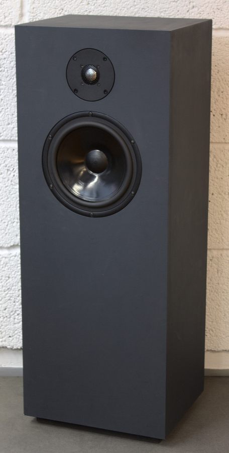

Seas po latach wskrzesza stary klasyczny kit NJORD.
Teraz na nowoczesnych przetwornikach:
Jest to w zasadzie nowoczesna wersja Snell/ Audionote AN/E.
Udostepnione też są pliki do programu VituixCad.

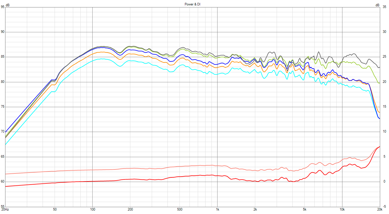

Nowa, grafenowa szesnastka  ma spore zniekształcenia przy 1kHz. Wydaje mi się że za duże jak na nowoczesny, drogi głośnik. Pomiary textrenowego są w jednym z ostatnich numerów VoiceCoil- na razie ich nie widziałem.
W oryginalnej analogowej wersji zwrotnicy punkt cięcia w kicie Lucid to ok. 2 kHz. Tutaj ok. 3,3 kHz:
https://www.audiostereo.pl/topic/165959-nowe-kity-seasa/#findComment-6250960
Zastanawiam się dlaczego tak uznany producent wypuszcza mocno niedpracowane projekty. W kicie APHEL mógł spokojnie zastosować jakiś tweeter 34mm. Albo tubkowego DXT i umieścić go pod wooferem.
Oryginalne przebiegi kierunkowości vs lekko grzebnięta zwrotnica:
https://www.audiostereo.pl/topic/165959-nowe-kity-seasa/#findComment-6251245
