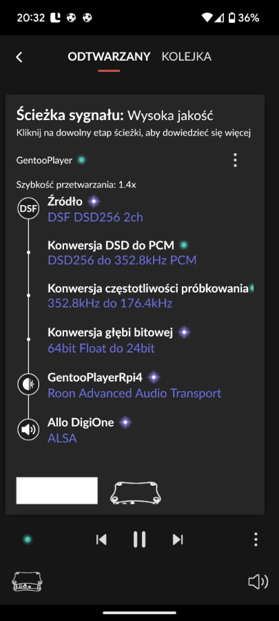

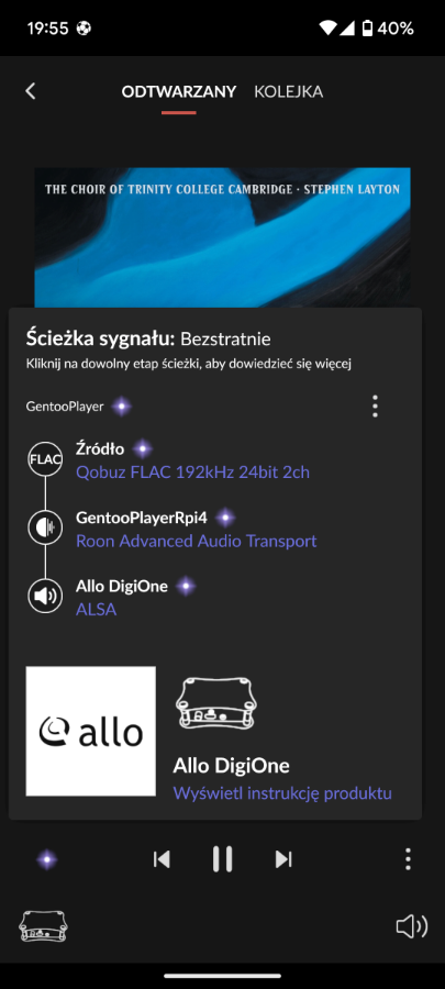

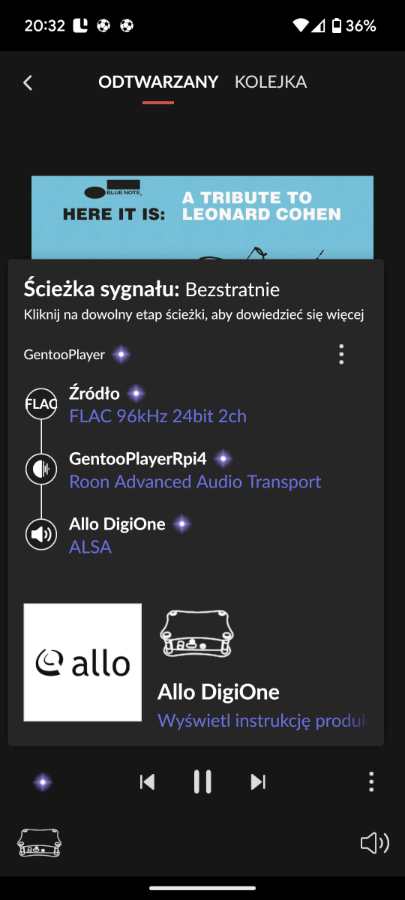

Mam DF1704 ustawiony na 4x, był ustawiony na 8x i też grał wszystko
Mam AK4118
Wszystkie formaty grają
Spoko, dzięki, może recenzent miał na myśli starsze, standardowe kosci przyjmujące. Najważniejsze, że praktycznie sprawdzone🙂.
Swoją drogą, zastanawiam się które rozwiązanie będzie lepsze, podłączenie tego daca przez coax do modyfikowanego Singxera su1, czy płytka usb amanero w tymże dacu. Stawiam, że konwerter będzie lepszy😉, wysłałem pytanie do chińczyka..
Edytowane przez Cezary_58669
dopisek
Mam AK4118
A możesz sprawdzić z fizycznego pliku, a nie ze streamu?
Ja jestem zwolennikiem Spdif, nic powyżej 24/192 nie interesuje mnie
Chciałem zamówić ten DAC z wejściem na zewnętrzny zegar, ale musiałbym kupić wersję z USB, a to mi jest zbędne
Chińczyk mówił że pracują cały czas nad tym DAC i będą go ulepszać
Wszystko gra, nawet DSD do PCM
