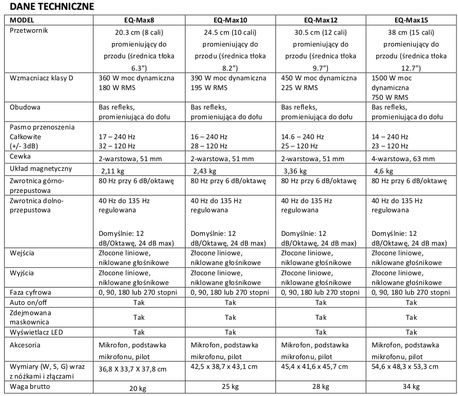

W moim subie jest mozliwość taka.
Podłączając sygnał do suba przez rca-sub odcina wszystko poniżej 110 czy 120 Hz,to jest ustawione na sztywno.
Z wyjść rca out można dać na wzmacniacz sygnał obcięty właśnie do tej częstotliwości i resztę zrobic dsp.
W dniu 14.01.2024 o 11:57, BlueDot napisał:
Problem w tym ze wiekszosc duzych kolumn podlogowych schodzi dosc nisko a duza czesc subwooferow dostepnych na rynku nie da odciac sie tak nisko.
Odciąć to jedno,a drugie to jak nisko rzeczywiście sub schodzi.
Ja mam eqmax 12 i jestem zadowolony z zejścia suba,nawet jak pracuje z podłogówkami ,które i tak schodzą bardzo nisko.

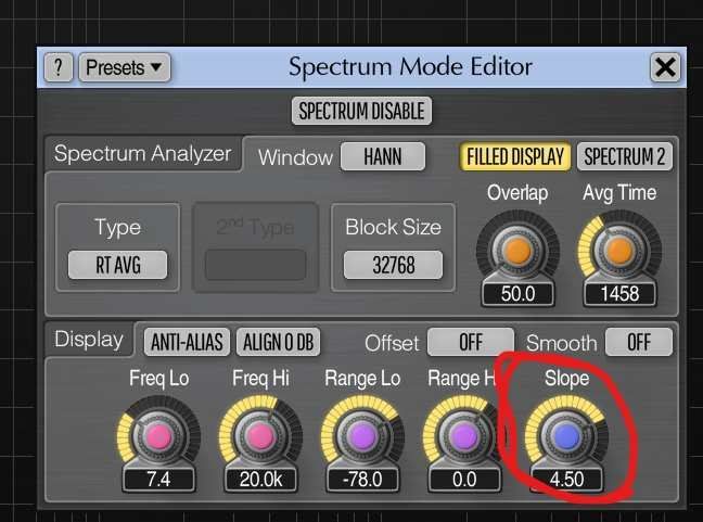

14 minut temu, brrumm napisał:
Dlaczego i kiedy ktoś znający się na tym, korzysta z tego, a nie z innych wykresów.
To co pokazałeś, czyli spectral view, nawet nie wiem, jak to po polsku się nazywa, służy do edycji, czyli wycinania różnych zakłóceń, szumów i stuków w sposób "graficzny", to znaczy zamazując lub korygując fragmenty rysunku. Do oglądania się też nadaje, ale nie jest to pomiar, bo poziom pasm pokazywany jest intensywnością koloru, który zresztą można sobie regulować, więc jest to wizualizacja w czasie z danymi o częstotliwości ale poziom jest na oko. Natomiast dokonale sprawdza się przy lokalizacji i usuwaniu różnych stuków i przydźwięków.
Natomiast widać, że takie analizatory nie mają regulowanego nachylenia, więc nie wiadomo jak działają. Zasadniczo stosuje się nachylenie szumu różowego czyli 3dB/okt, żeby muzyka wyglądała najbardziej poziomo. W analizatorach nachylenie jest regulowane, nawet w prostych korektorach z funkcją analizatora takie coś jest.
