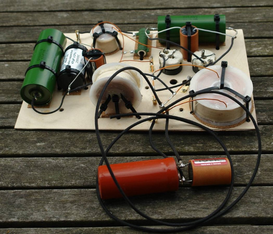

Zwrotnice do Sab 830 wyglądają tak.
W takiej konfiguracji grają świetnie. Z lepszymi kondensatorami było jeszcze lepiej ale miałem opór przed wkładaniem do głośniczków półkowych srebrnych Duelundów czy Vitamin Q. Ten pakiecik w prawych dolnych rogach, to 2,2uf w filtrze górnym. Zrobiony z 2szt K75 1uf i 2 szt K42 0,15uf + bocznik. Moim zdaniem gra lepiej niż K75 2,2 z bocznikiem. Ale może tylko z tymi konkretnymi głośnikami. Zamówiłem więcej K75 1uf i będę to sprawdzał też w innych kolumnach.
Zaloguj się, aby zobaczyć treść (możliwe logowanie za pomocą ) Edytowane przez jaszcze1
Po zapakowaniu zwrotnicy wyszło tak
i ogólnie tak
saba830035.thumb.jpg.e09db5526ccd38d87993b731378d9c2a.jpg saba830037.thumb.jpg.60b6d61f57dd582f828234624d802f28.jpg
Grają nieporównywalnie lepiej niż z oryginalną wypierdkowatą zwrotnicą. Góra jest dźwięczna i słodka - dzwoneczki lśnią. Średnica - co chwilę muszę się rozglądać żeby sprawdzić czy faktycznie jestem sam - bardzo realistyczne wokale. Bas schodzi poniżej 40hz i nie czuję niedostatku chociaż to są małe kolumny i dużej przestrzeni nie wypełnią.

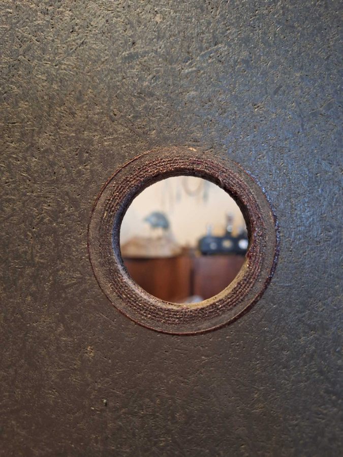

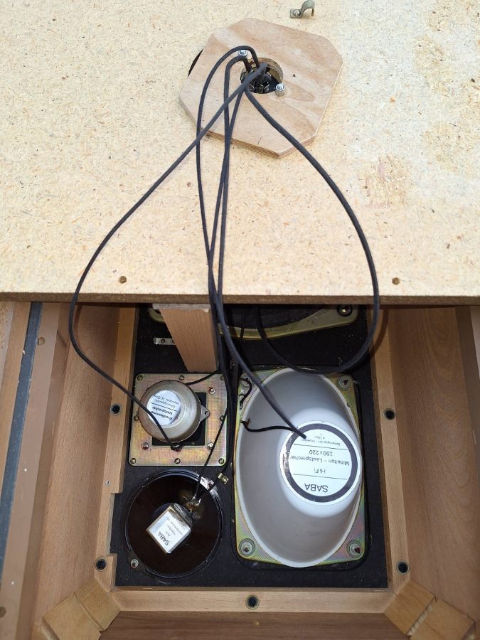

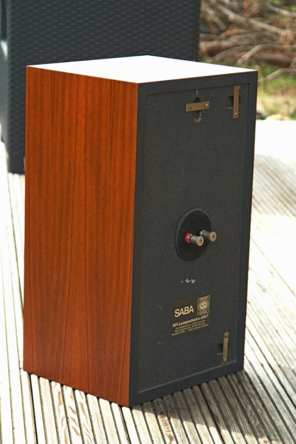

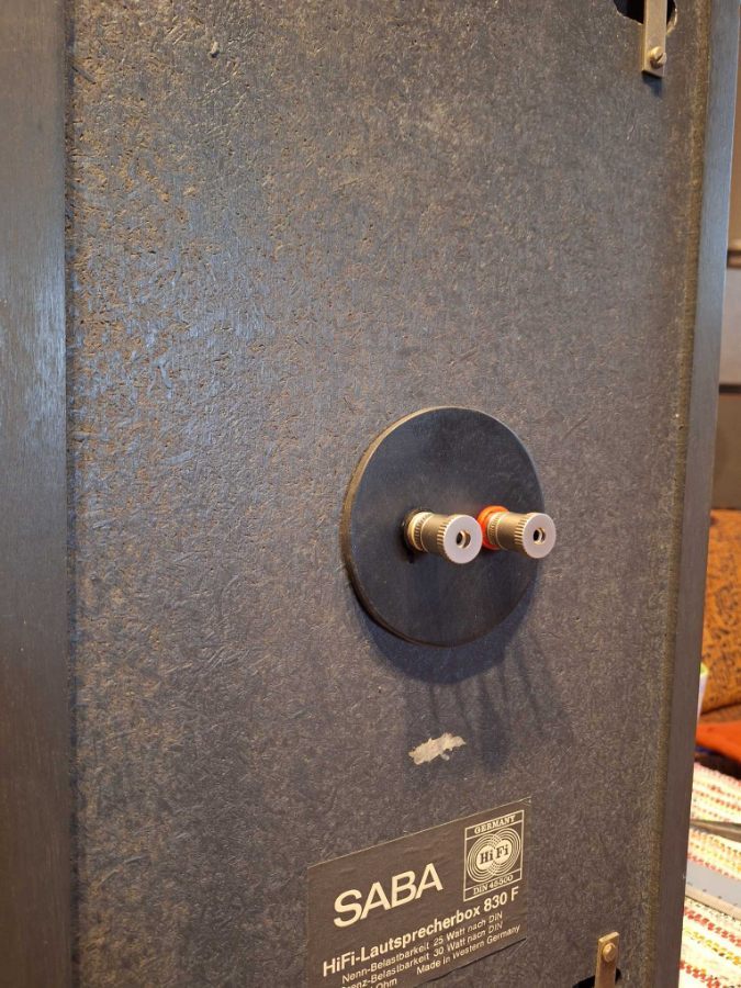

Jak zamontować zwrotnicę zewnętrzną albo zmienić gniazda, żeby nie uszkodzić oryginalnej tylnej ściany i móc przywrócić oryginał? Np. w Sabach albo Telefunken TL800.
Trzeba wydłubać delikatnie plastik w którym są osadzone tylne gniazda. Przy pomocy ostrza do papieru, skalpela itp w zależności od sytuacji. Powoli i delikatnie, żeby nie uszkodzić plastiku ani płyty wiórowej. Wypychać przez kawałek sklejki, podcinać i ewentualnie podgrzewać.
W Sabach się da, to w TL800 też.
Ze sklejki 6mm wyciąć 2 odpowiednie kształty, tak aby zacisnąć je z dwóch stron tylnej płyty - bez klejenia.
W mojej Saba 830 wyszło tak. Po ewentualnym wklejeniu z powrotem oryginalnego plastiku, można przywrócić oryginał.
saba830036.thumb.jpg.957fde4da0683bcee49d1df07f2b0a37.jpg   saba830041.thumb.jpg.c0056e952a05e34d72bee1f9b89fc97b.jpg

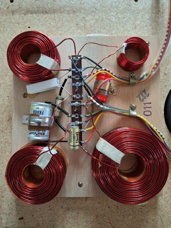

Udało się otworzyć, zwrotnica wygląda na poprawianą. Nie mogę zbyt rozpoznać marek kondensatorów na największym jest napisane Callins, moż ei inne są tej samej marki bo jakby na każdym początek partii jest 1068-XXXX.
inne zdj
Grają bardzo dobrze jednak różnica 2 ohm w rezystancji jest. Czy może same głośniki już nie trzymają parametrów ?
inne zdj
Impedancja i rezystancja to dwa różne parametry.
Racja. "wielkość charakteryzująca zależność między natężeniem prądu i napięciem w obwodach prądu zmiennego"
Rozpoznajesz tę markę kondensatorów ? Sprawdzić pojemność i ESR ? Także rezystory. Który kondensator warto z bocznikować ? Z tego co piszą wersja improved to ta sama co ar3a tylko wydana na Europę bez regulatorów ale ta sama zwrotnica.

Wygląda na oryginał. Trudno jest powiedzieć czy kondensatory wymagają wymiany bez pomiarów. Mogą być ok, a mogły też stracić oryginalną pojemność. Takie czarne miałem w Jensenach. 100uf miały po 115 i 116, a 2,2uf miał 2,8 i bardzo duże ESR. Drugi 2,2uf był wymieniony więc pewnie jeszcze bardziej padł. Takiej 150tki nie miałem okazji mierzyć.
Żeby zmierzyć trzeba mieć mostek.
Zależy czy chcesz je poprawić najniższym kosztem, czy kasa nie jest mocno ograniczona.
Jeśli najtaniej, to wymień tylko rozjechane kondensatory. Najprościej, bez żmudnych testów, mogę polecić zostawienie w basie tej 150tki (jeśli jest ok). Jeśli nie to wymieniłbym na coś nie za szybkiego - odpadają MKP - gołe zepsują brzmienie. Można ewentualnie 100MKP i przyciemnić go 50uf na przykład MBGO, albo złożyć całe 150 z MBGO, albo szukać dobrego elektrolitu z tamtych lat. Ale takich testów nie robiłem więc trochę w ciemno.
20uf złożyłbym z 2,2uf K75 + Miflex MKP-16 18uf + jeśli na bogato bocznik z JDM CuSn albo ruska mika. Same tanie MKP to najtańsza wersja "upgradu" (cudzysłów celowy) ale z efektem też dość tanim.
10uf ten sam schemat 2,2 lub 6,8uf ruski  + dopełnić MKP Miflex + ewentualnie bocznik (bardzo polecam bocznikowanie dobrymi bocznikami takich kondensatorów).
6uf ja mam wstawiony ruski K75 6,8uf z bocznikiem.

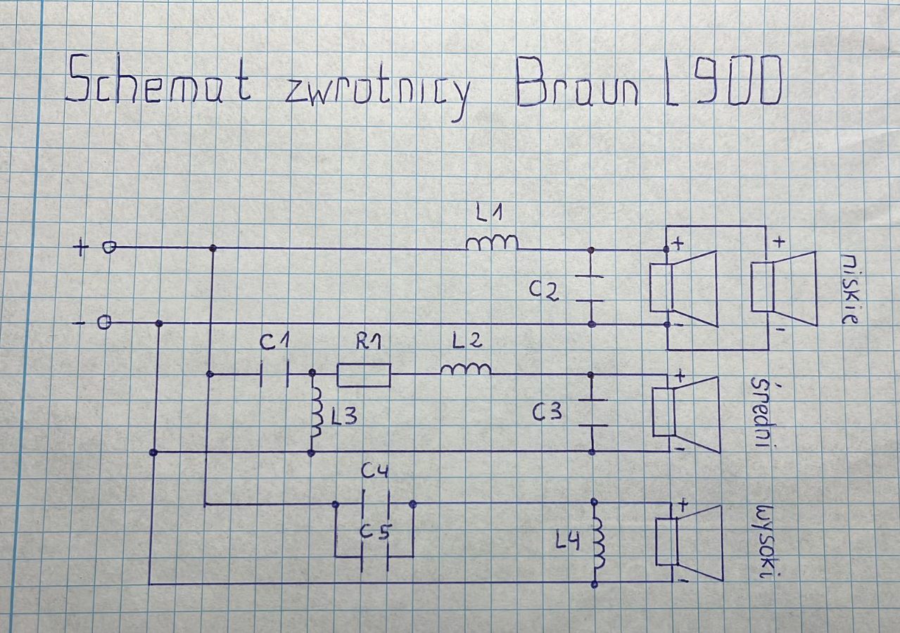

doradziłbyś proszę co byś włożył do braunL900
Wymienione na budżetowe dayton ale grają tak średnio a myślę, że mają duży potencjał.
Kiedyś flagowy model
ZdjcieWhatsApp2024-02-23o18_31.26_5d9849db.thumb.jpg.189e2e593eab0470bfc9b64b04fac278.jpg
Niestety nie znam tych głośników więc precyzyjnie nie doradzę. Poza tym dobieram organoleptycznie wyciągając zwrotnice na zewnątrz i testując różne opcje - więc tak doradzić nie potrafię.

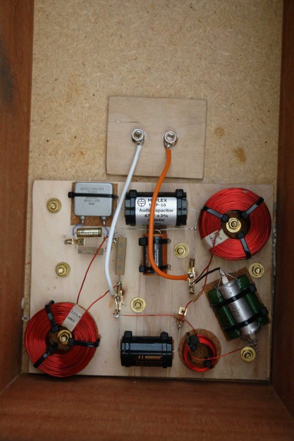

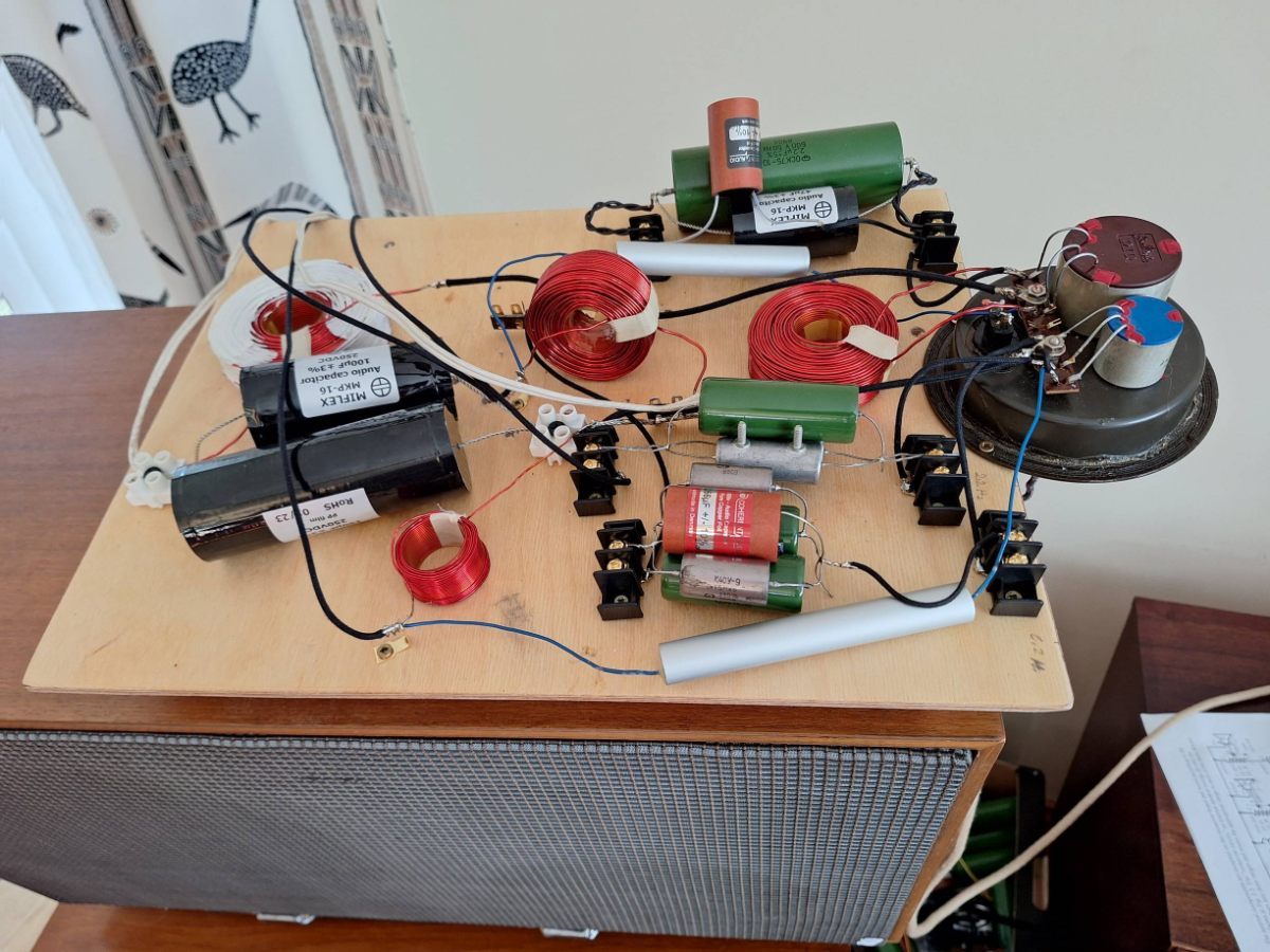

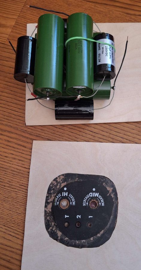

Masakra z tymi Acoustic Research AR3a - chyba piąty dzień dłubania, żeby zapakować bebechy do środka. I jeszcze nie są gotowe ale chcę zachować oryginalne terminale, więc frezuję i wklejam. Chociaż to poszło szybko - gorzej jest z układaniem, przycinaniem przewodów i lutowaniem.
Klej, odpowiedni, audiofilski docisk i płyta pod terminale jest gotowa.
Całość jest prawie gotowa - jeszcze ze 3-4 dni dłubania 😕 . Montaż na kabelkach Duelunda i Jupitera i ostatecznie z bocznikami Duelunda - miedź cynowana. Cewki zawoskowane i obawełnione. Pod każdy element weszła podkładka z korka - będzie im się lepiej leżało. Na basie zostaje oryginalny elektrolit Sprague - on m.in. daje to coś. Z zielonych K75 wylutowuję konektory i wlutowuję przewody bezpośrednio w konda.
AR3a40001.thumb.jpg.73aff2988257a48507b52ae52e1c2c29.jpg  AR3a40002.thumb.jpg.89213b2142726715d7f2e96609563935.jpg
Zamówiłem rezystory grafitowe zamiast tego zielonego Daytona ale z nimi wokale za bardzo przygasły.
Zrobiłem szybki eksperyment ze wstawieniem baterii 9V przy kondensatorze średniotonowym - poprawiła się swoboda i dynamika ale znowu wokale straciły to coś. Zaczęły być teraz zbyt jasne i spospoliciały. Może  dla tego, że zostawiłem same MKP i K75, bez Duelunda, który uszlachetnia brzmienie. Ale musiałbym w takim układzie wstawić po parze na każdy filtr - 12 duelundów na parę kolumn więc dziękuję.  Przy tej zwrotnicy jak wyżej i tak grają zjawiskowo. Na szybkość i dynamikę tymi kolumnami nie ma sensu się się ścigać, bo system rozwalają barwą i fakturą. A łupnięcie basu mają, że ho ho.

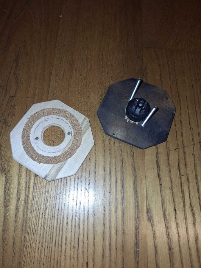

Pierwsza kolumna jest zmontowana i sprzedaję patent opracowany dzisiaj. Jeśli ktoś uzna, że przydatny to proszę o skromny datek na moje konto 🤣😜🤪

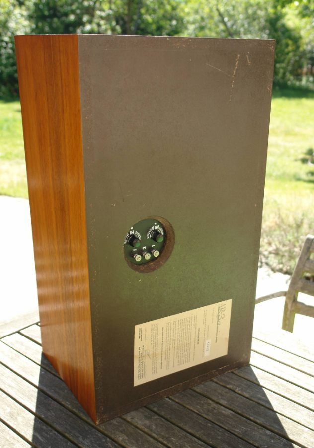

Jak podłączyć banany do oryginalnych terminali. Gwint gniazda jest metryczny i nie wkręci się za głęboko ale wystarczająco. Trzeba eszcze skrócić gwintowaną część gniazda żeby zmniejszyc ramię i gotowe.
Tak wyszło w środku. Obie są już skręcone i odsłuchane - jest rewelacyjnie.
Zaloguj się, aby zobaczyć treść (możliwe logowanie za pomocą )  AR3a045.thumb.jpg.b54148b9c449682f8f376be893c64816.jpg
Trochę tam tego musiałeś napchać 😉 .
Super.
Super.
Dzięki,  gabarytowo jakby niewiele więcej niż było. Może z 1.5 zielonego więcej bo odpadł jeden duży Sprague i dość duża  kostka 6uf ale gąszcz się zrobił duży.

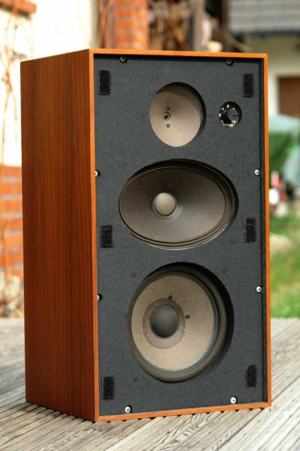

Teraz Saba IVa z Pioneerem.
Bardzo starannie wykonana kolumna. Odkręcana przednia i tylna ściana, przykręcana do gwintowanych insertów. Uszczelnione gumowatymi uszczelkami osadzonymi we frezowanych rowkach, a całość obudowy jest bardzo ładnie powzmacniana w narożnikach. Wypchana jest watą szklaną (nie mineralną tylko ostrym szkłem) nasączona jakimś czymś lepkim.
Zaloguj się, aby zobaczyć treść (możliwe logowanie za pomocą )  SabaIVaP002.thumb.jpg.0fa2a17448e12a372ad93e213a4eb709.jpg

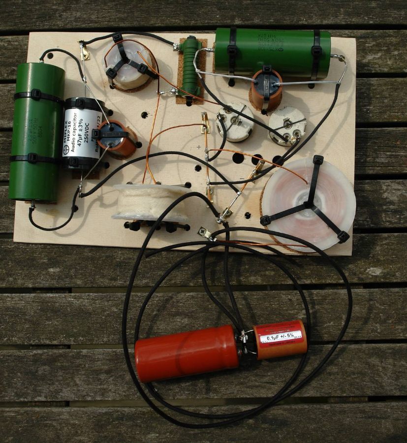

Wyekstrahowałem zwrotnicę, a potem cewki. Wyjąłem delikatnie port ze złączkami i potencjometrami i skonstruowałem zewnętrzną platformę testową, do odsłuchu i doboru kondensatorów. Polutowałem na kabelkach Duelunda i rezystorach z rysików. Do kolumny kable wchodzą, na czas testów, przez  Speakon a końcowo będą zamontowane oryginalne porty, z oryginalnymi gniazdami.
Miałem obawy czy brzmienie tej kolumny będzie mi pasowało, czy nie będzie zbyt chłodno, sucho i z niedostatkiem basu ale stanowczo tak nie jest i to po wstawieniu kondensatorów na pałę - tylko żeby na razie zagrało .
Góra ma świetny potencjał, średnica jest bardzo namacalna a bas schodzi poniżej 40Hz i jest aż za dobrze kontrolowany przy tych Miflexach. Zamówiłem Ecap Plain Mundorfa żeby spróbować trochę ubarwić bas i może wpłynie to też na uszlachetnienie wokali jak w AR 3a. Będę sprawdzał. W tej chwili grają dynamicznie z dużą kontrolą i gładkością, w sposób powiedziałbym analityczny i techniczny w porównaniu z AR 3a ale w pozytywnym znaczeniu - baaardzo muzykalnie i przyjemnie.
Na barwe na pewno nie pomoga bo sa jej pozbawione ale za to poluzuja kontrole basu 😉
Gato Audio AMP-150 (klasa A/B), LAiV Harmony DAC, Open Baffle DIY
I właśnie o to chodzi 🙂 . W AR 3a oryginalny elektrolit w porównaniu z MKP dawał taki efekt, że robiło się przyjemniej - zwłaszcza w wokalach - traciły trochę jasności stawały się bardziej intymne, tak jak przy oryginalnej zwrotnicy.
Przy tych Sabach, po kilku dniach słuchania już nie jestem pewien czy potrzebnie kupiłem te elektrolity (jeszcze nie dotarły), bo mocno zwarty bas w tych kolumnach jest jednak fajny, nie ma go mało i spokojnie schodzi do 30Hz . Jest fajny bo świetnie się komponuje z kapitalną średnicą i bardzo wyrazistą górą.
O ile w AR 3a do zachowania oryginalnego charakteru kolumn elektrolit na basie został, to w Sabach, które grają kompletnie inaczej, może zostaną Miflexy żeby grało z takim charakterem jak Niemcy zaplanowali.
Zobaczymy - na razie jestem zszokowany tym jak świetnie grają i musze trochę ochłonąć.
Przemknął mi jakiś utwór na Tidalu, przy którym dźwięk miałem dookoła głowy. Głosy na godzinie 3 zdarzają się częściej - może to kwestia konfiguracji pokoju. No i grają z amplitunerem w ich wieku - rewelacja.
Na razie, jeszcze na gorąco, uważam, że warto włożyć nawet dość duże pieniądze w zwrotnice tych kolumn.
