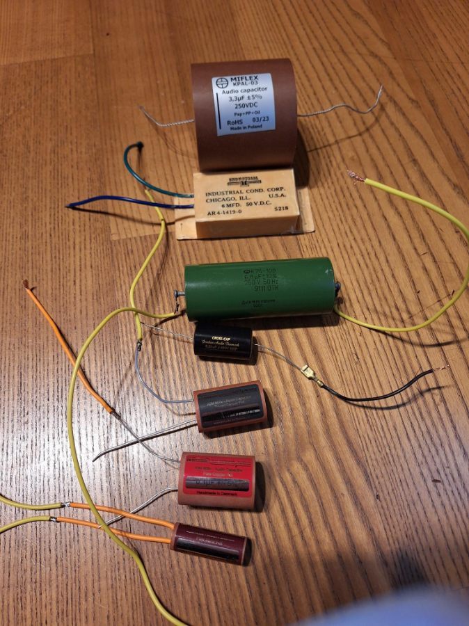

Jeszcze trochę zostało różnych Vitaminek Q itp. @jaszcze1 & @pmcomp, jak któryś z Was chce to sprzedam wszystko co pozostało, żeby nie wysyłać po kilka, a od razu wszystko co jeszcze zostało. 18-ie osiowych kondensatorów x 80zł = 1440zł + wysyłka w cenie.
14-ie sztuk 1uF 100 D.C. w tym 6-ść Vitamin Q 196P militarnych z dwoma gwintowymi trzpieniami na boku kondensatorów. 2-ie .68uF 200 DC. 2-wa Gudeman Calif .22uF 300V, jako np. sygnałowe możecie dać. Uwzględnione wszystkie najdroższe i ciut tańsze do cen za sztukę. I to wszystko razem 1440 zł.
To nie było tanie. Coraz dokupowane jako NOS. Nie jakieś ze starej elektroniki audio, kondensatory z 1 cm kikutami/wyprowadzeniami.

Vintage'owe "szparagi" znam ale nie w elektrolitach. Bardzo dobre kondy do 1uF pojemności.
Black Beauty albo Bumble Bee. Nie próbowałem w kolumnach tylko w sprzęcie. Może się nadadzą na boczniki? Niestety jak widzę zaczęły kosztować majątek.
Mam kilka, musze spróbować.
Tu ciut o nich:
Te są mylarowe:
te są PIO:

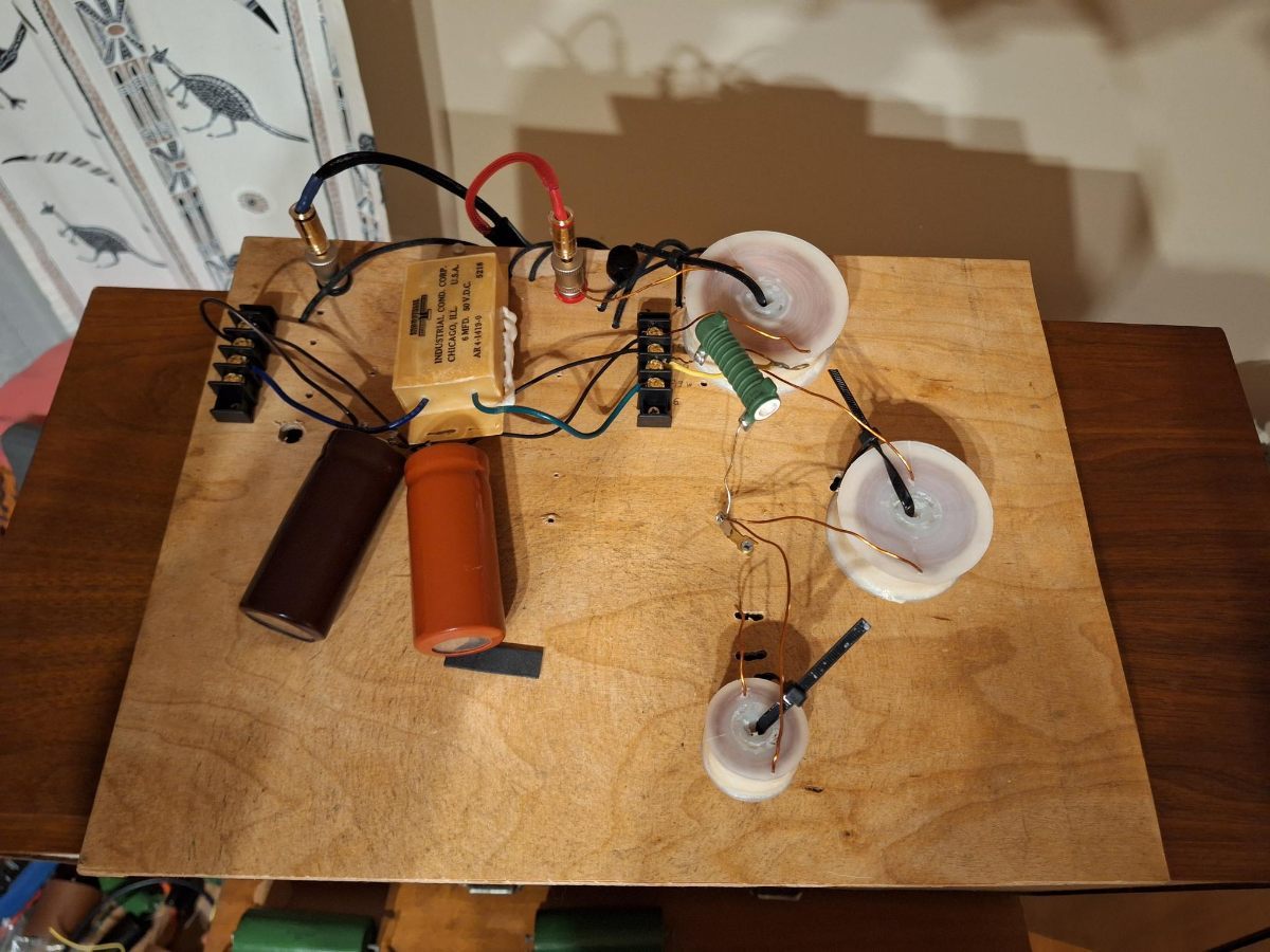

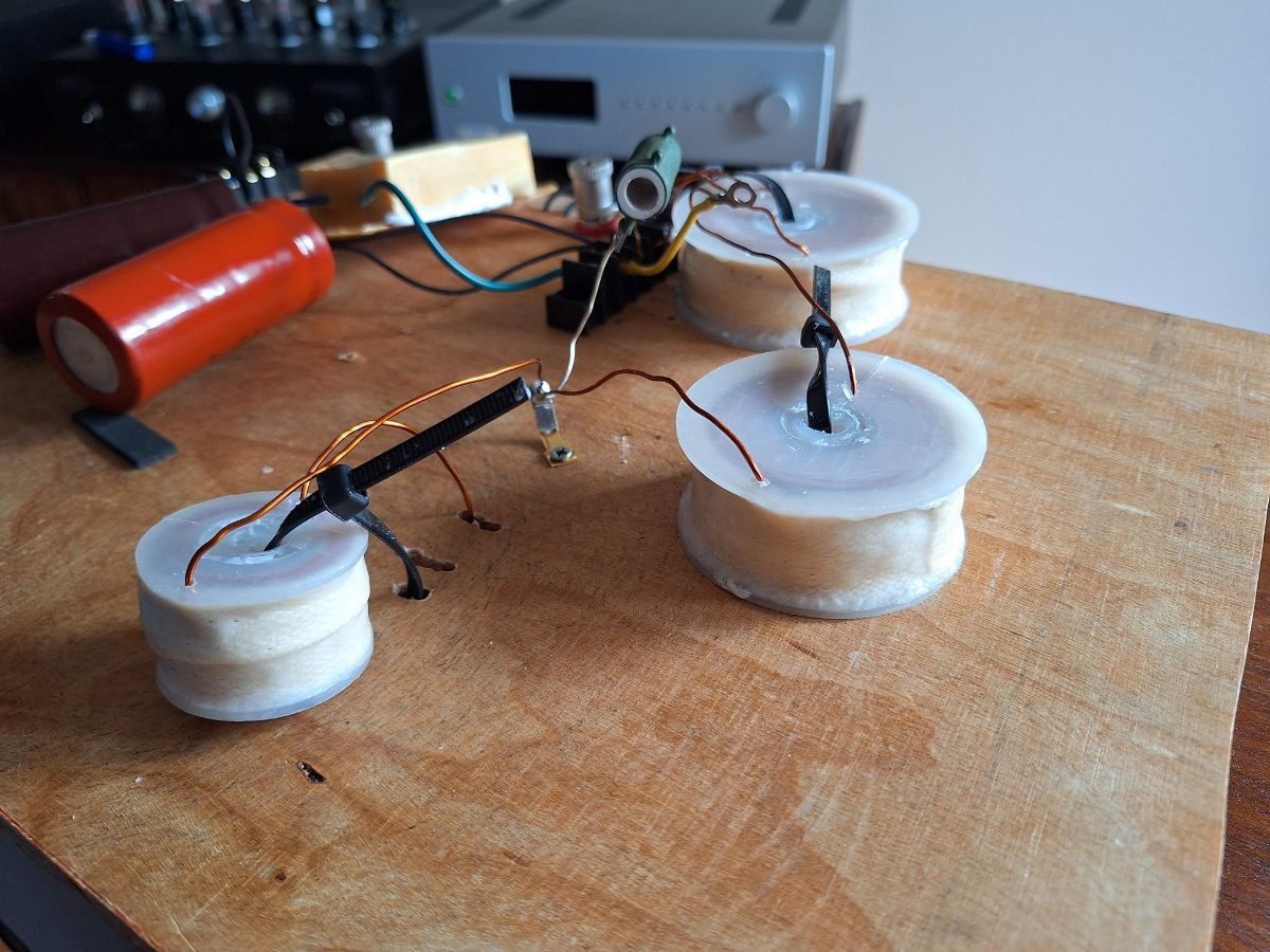

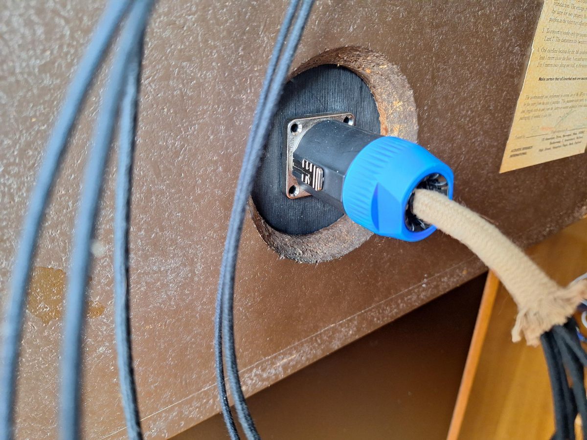

Jak wcześniej pisałem, żeby nie skatować kolumn wykonałem takie platformy pod robocze zwrotnice. Sklejka albo jakaś płyta i korki od wina jako nóżki.
Połączenie zewnętrznej zwrotnicy, zrobiłem na przewodach Duelund. W drugim wątku z kolumnami vintage hiend polecono mi zastosowanie gniazda Speakon i tak zrobiłem – świetny patent.
Pierwotnie chciałem dać „lepsze” cewki, więc kupiłem Jantzeny, w tym na średnie - taśmowe. Jednak po wymontowaniu i pomiarach oryginalnych, okazało się, że nie do końca opisy, które znalazłem na schemacie

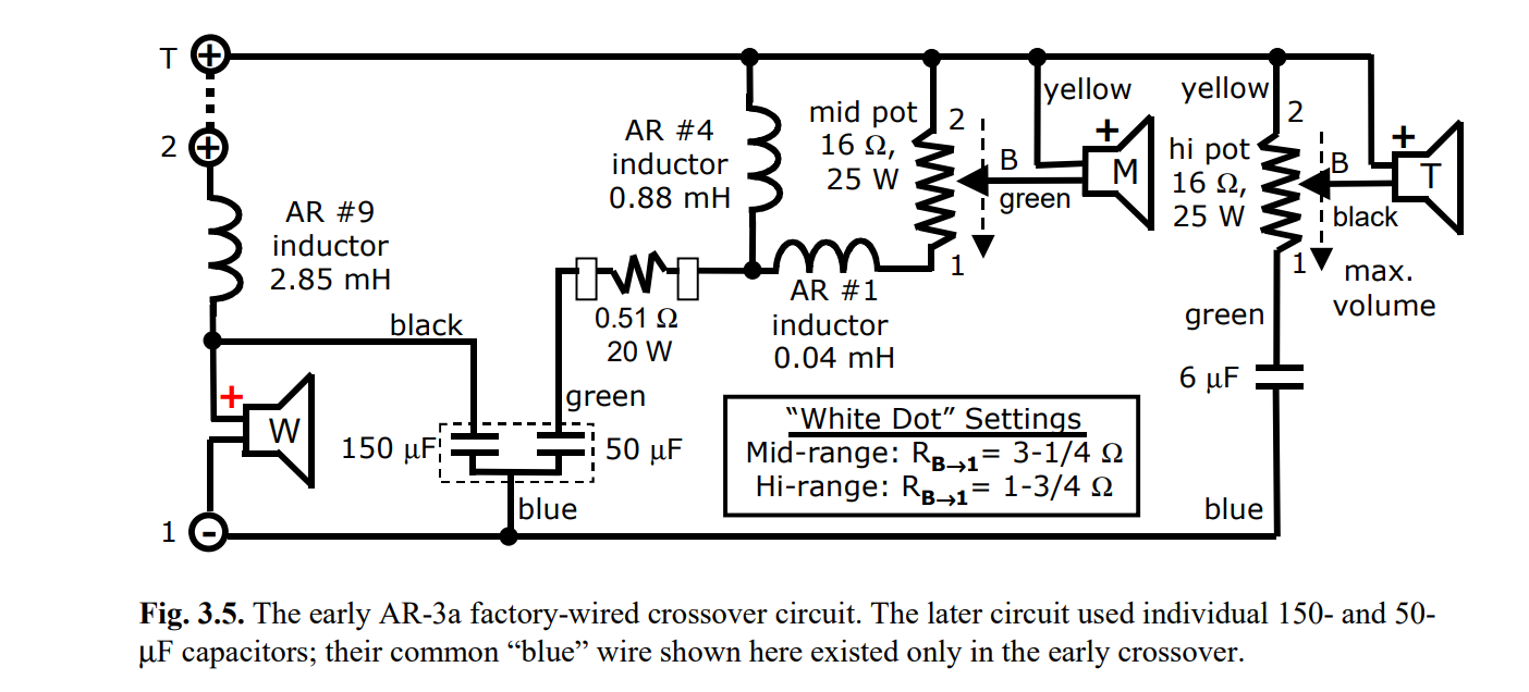

odpowiadają rzeczywistości. Dwie większe cewki pasują do opisu ale mała zamiast 0,04 mH ma 0,069mH. Dałem sobie więc spokój z wymianą cewek i gram na oryginalnych. Ponieważ wszystkie 6 cewek jest zwiniętych luźno i bez kleju, a mam parafinę, którą smarowałem na gorąco snowboard, to stopiłem ją w puszcze po ananasie w plastrach i wykąpałem w niej cewki. Największa wchodzi na styk. Po kilku kąpielach i studzeniach w zamrażarce (obróbka krio 😉 ), tak żeby parafina dotarła w głąb i nie wypłynęła stamtąd, na koniec, obwiązałem je zamoczoną w parafinie taśmą bawełnianą. Mam nadzieję wygasić w ten sposób wibracje luźnych zwojów i wyeliminować tym ewentualne zakłócenia.

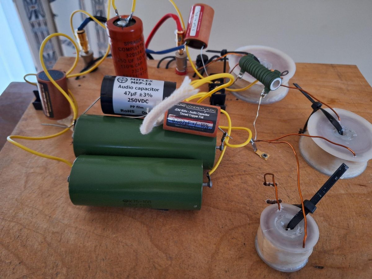

Pierwsza rzecz do wybrania to kondensator w filtrze górnoprzepustowym. Oryginał jak wcześniej pisałem już stracił parametry. Dzwoneczki czy talerze brzmiały bardzo krótko i krucho-szarpanie.
Z kondów które mam na górę nadają się takie:
Jest jeszcze Miflex alu PIO 2,2 uf.

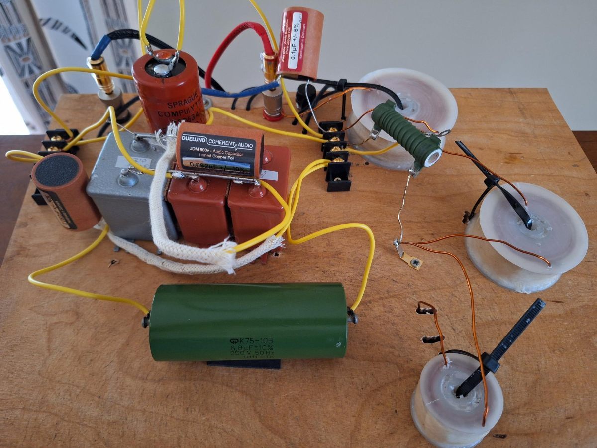

Najpierw zmontowałem zwrotnicę w oryginale, z wymienionym tylko rezystorem. Oryginalny to kawałek drutu. Chciałem sprawdzić czy po wyjęciu zwrotnicy nadal będzie grało dobrze. I jest ok. Może dźwięk się trochę wygładził, a może nie. Brzmienie nadal jest takie jakie było.
Wstawiłem więc Cross-Capa 6,2uf. Soprany nabrały masy, rozciągłości przestały się rwać. Talerze i dzwonki zaczęły być dobrze, wyraźnie słyszalne ale wybrzmienia nie zachwycają i nadal słychać pewną kruchość tego dźwięku. Nie mają głębi i słodkości w wybrzmieniach. Są dość surowe, w dość "tani" sposób. Nawet nie chce mi się dodawać do tego boczników z Duelundów, bo wiem jak zabrzmiała wiązka z 3 granatów po 2,2uf. - inna półka.

Wstawiłem więc zielonego K 75 6,8uf. Zrobiło się o klasę lepiej. Zaniknęła kruchość dźwięku, wydłużyły się wybrzmienia i pojawiła doza słodyczy. W ogóle jakby w górnej średnicy też pojawiła się dodatkowa gładkość. Wstawiłem więc jeszcze bocznik Duelund JDM Cu-Sn 0,082uf. I zaczęła się jazda. Cała góra się podrasowała. Jest gładka, zniuansowana z wybrzmieniami wchodzącymi w głąb struktury dźwięku i spajającymi go. Pięknie łączy się ze średnicą. Nie opiszę tego.
Oczywiście to wszystko w odniesieniu do całości spójnego brzmienia tych głośników, bo w kategorii samych sopranów, ten wysoko tonowy, za przeproszeniem, pypeć nie będzie konkurował z innymi topowymi twitterami. Ale przecież nie słuchamy samych twitterów tylko całych kolumn, a one jako całość wymiatają.
Podsumowując ten zestaw kondensatorów, czyli bas i średnica oryginały, a na górze K 75 zbocznikowany JDMem CuSn, to tak mgło by już zostać. Jest świetne brzmienie AR-3a. Bocznikowanie srebrnym JDMem daje już, jak dla mnie, za duże dopalenie w wysokich i robią się jak dla mnie zbyt ekspansywne.
Wystarczy, bez prucia niczego więcej, wymienić sam 6uf, jeśli pozostałe trzymają parametry. Mamy wtedy brzmienie bardzo wyrównane z dużym, głębokim basem, kapitalną średnicą i świetnymi sopranami, w odpowiedniej dawce. Brzmienie nastawione na barwę i muzykalność, bez zbytniej szczegółowości i dość miękko zarysowanymi krawędziami. Jazz, wokal – świetnie.
Chcę jeszcze sprawdzić Miflexy PIO na wysokich i czy dam radę poprawić mikrodynamikę i fakturę w średnicy.
Odsłuchuję głównie przez Sansui 9090db, całkowicie oryginalne, nie grzebane. Z Tidala przez Ifi Stream i przez DAC One RT Project na lampach NOS 6J5 Brimar (właściwie to chyba jakiś odpowiednik, bo mają dwa wyjścia na szczycie).
Kolumny stoją w rozstawie 3m, ja siedzę 4m przed nimi i kiedy jakiś dźwięk wychodzi na przód, to mam go na wyciągnięcie ręki. W szerz scena potrafi wychodzić poza głośniki.
Nawiasem mówiąc ten amplituner też powoduje opad szczęki u sceptyków i w tej konfiguracji, którą podałem, zmienia perspektywę – przećwiczone. Gra to basowo i masywnie – ale z klasą.
Teraz leci
cdn
W schemacie 6uF. 3-y ruskie granaty 2.2uF to 6.6uF. Cross-Cap to top najgorszych kondensatorów, szajs nad szajsami, top najgorszych jakie testowałem, dużo gorsze od MKT. Angole, Cross-Capy wstawiają do Grahamek. Jantzeny Cross-Cap w PL produkowane(?), jak cewki.
Nie miałem ruskich olejaków tzw. granatów, ale teflony już tak. One rozmywają kontur, dźwięk, wygładzają  udając przestronne. Co innego Silver-Mica, bardziej zadziorna, ziarnista, jaśniejsza, wyrazista i wyciągająca dodatkowy detal, ale może być trochę za jasno. Same PiO plasowało się po środku, między jednym a drugim, bez przesuwania w którąś ze stron. Jak już, to prędzej z ruskimi SM, niż z ruskim teflonem.
Z ruskimi olejakami/granatami @pmcomp łączy ruskie teflony. Czy jemu takie kanapki nie psują brzmienia. Może niedoskonałości maskuje teflonami, albo chce gładkie/stonowane rozbuchane brzmienie. Może lubi cechy teflonu.
A może ruskie granaty lubią ruskie teflony, bo amerykańskie cukiereczki nie lubią ruskich teflonów.
W AR-3a powyżej Sprague Compulytic w LF i MF, może Sprague Vitamin Q PiO dobrze by się dopasowały i zgrały barwowo i tonalnie na przełomie wysokich i średnich tonów. Zależy co tym starym kopułkom leży.
Na pewniaka, Sprague Vitamin Q PiO bardzo dobre do takich itp. jak RCA LC-9A :
Na próbę stawiłem takie kondensatory, jakie zazwyczaj się wstawia zamiast elektrolitów, aby możliwie niskim kosztem poprawić brzmienie starych kolumn. W obiegowej opinii elektrolity to zło, a takie stare elektrolity, to szrot. Akurat mam zestaw, który się narzuca: Miflex MKP 150uf – Jantzen Cross-Cap 51uf + Jantzen Cross-Cap 6,2uf.
Pomimo tego, że niby 150uf w sekcji niskotonowej jest najmniej istotny i jak słyszałem, jego wymiana nie wniesie istotnych zmian, to zmiana w basie jest i to duża. Dźwięk stał się szybszy, lepiej zarysowany i jaśniejszy. W całym paśmie. Bas stał się stanowczo bardziej punktowy i szybszy. To samo dotyczy średnicy i góry. Pierwsze wrażenie jest z tych „łał” - ale się odmuliło. Całe brzmienie poszło w kierunku obecnych trendów i nowoczesności. Jednak już po krótkiej chwili widać, że brzmienie stało się puste i efekciarskie. Przede wszystkim średnica uległa rozjaśnieniu tracąc to co budowało dźwięk tych kolumn. Straciła aksamitność, dociążenie basowe, a przez to intymność i naturalność. O zmianach w sopranach pisałem już wcześniej. I właściwie nie ma co więcej się nad tą konfiguracją rozwodzić, bo idziemy w kierunku Hi-Endu a nie jakiegoś plastiku.
Dla tego trzeba uważać na to co się kupuje – AR 3a zachwalane przy sprzedaży, jako profesjonalnie przeserwisowane, z wymienionymi elektrolitami, na np. Cross-Capy, to brzmienie zepsute w stosunku do oryginału.
Po sprawdzeniu różnych układów kondenstaorów, mój wniosek jest taki, że w basie MUSI zostać oryginalny, elektrolityczny Sprague. To on nadaje barwę średnicy. MKP Miflexa ma taką samą pojemność jak oryginalny elektrolit. Teoretycznie oba powinny wypuszczać przed wooferem tą samą częstotliwość, a jednocześnie MKP powinien poprawić kontur basu, co niby jest pożądane. Jednak, widocznie mocno punktowy bas to nie wszystko. I pokrywa się to z tym co wcześniej napisał @Sovereign. Te Sprgue, to świetne elektrolity.
Po ponownym wstawieniu oryginalnego elektrolitu do sekcji basowej, świetna barwa w wokalach powróciła. Bas jest głęboki i wcale nie rozlazły - jeśli kolumny się dobrze ustawi.
W takiej konfiguracji: bas 150uf oryginalny elektrolit, średnie 51uf Cross-Cap, wysokie 6,8uf zielony K 75 + bocznik Duelund JDM CuSn, mogę tych kolumn słuchać, podobnie jak z oryginalnym 50uf elektrolitem, Sprague. W stosunku do Sprague, Cross-Cap poprawia szczegółowość średnicy, bardziej się spasowując z poprawioną górą. Jednak Cross-Cap w tych kolumnach, to trochę jak kwiatek do kożucha – one zasługują na znacznie więcej, jeśli chcemy słyszeć więcej. Cross-Cap nie daje subtelnego fakturowania, odpowiedniego zagęszczenia i pięknych wybrzmień.
Z tych kondensatorów, które mam i z których mogę zrobić 50uf, moim zdaniem dobrze działa kanapka z 47uf Miflex MKP + 2,2uf PIO K75 + Duelund JDM CuSn 0,082uf (lub większy ale nie mam). Daje szczegółową, dobrze dociążoną średnicę, z bogatą fakturą, smaczkami, bardzo dobrymi wybrzmieniami. Wokale brzmią aksamitnie gładko, intymnie i prawdziwie. Do tego mamy nisko schodzący, potrafiący świetnie wibrować bas i wystarczająco rozdzielczą, lśniącą słodko górę. Bas jest naprawdę duży i otaczający. Kiedy trzeba, czuje się go ciałem jakby oblewał nas dookoła, a innym razem jest jak kopnięcie – jest mocną podbudową dla całego brzmienia tych kolumn.
Całe brzmienie daje świetny wgląd w nagrania i można się delektować mikrosmaczkami, a jednocześnie jest niezwykle muzykalne. Najlepiej by było wstawić jakiś 50uf PIO miedziany no ale się nie da.
Testuję jeszcze opcję z 50uf zrobionym z 3 kostek PIO, z bocznikiem ale jeszcze nie mam zdania – muszę trochę dłużej posłuchać.
Te kolumny trochę komplikują życie, ponieważ podłączone do dobrego źródła, bardzo pokazują wpływ różnych kabli na dźwięk. Zarówno w zasilaniu jak i interkonektów. A mając zwrotnicę na wierzchu i zmieniając kabel zasilający, jest pokusa, żeby zmianę która nastąpiła, podrasować jeszcze zmieniając np. bocznik. 🙂
Zabawa trwa i cdn.
