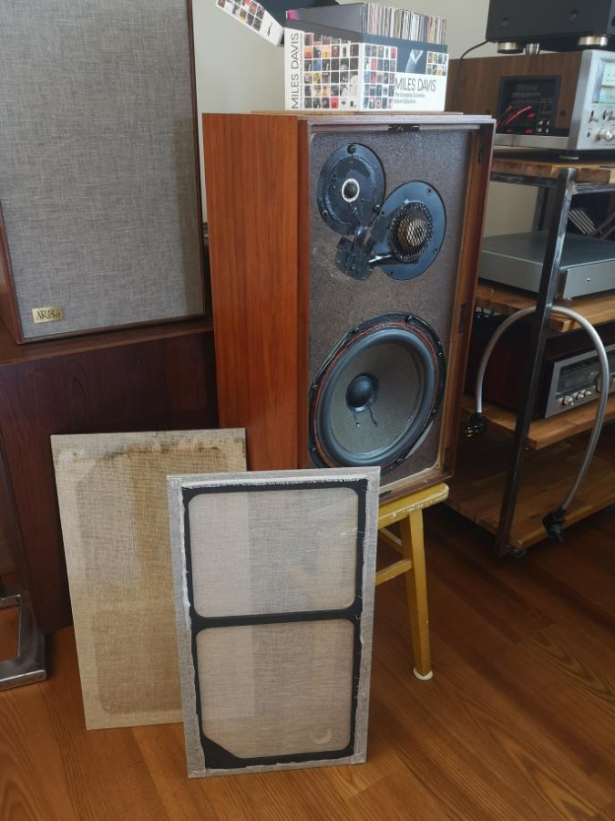

W zeszłym roku kupiłem głośniki Acoustic Research AR-3a z 1973r oraz Saba IVa i 830.
Saby na razie leżą, a słucham AR. Spróbuję pokazać tu moja drogę w odnawianiu tych głośników. Od razu zaznaczam, że może się to ciągnąć dłuuuugo. Znaczy miesiącami. Może uda mi się sprężyć, bo mam już część drogi za sobą ale nie mam pewności. Mam poza audio inne równie ciekawe rzeczy do roboty, a czas jest z gumy więc bez napinki. Najbardziej pracochłonne jest ustawienie zwrotnicy, tak żeby zachować charakter brzmienia tych kolumn.
Zaloguj się, aby zobaczyć treść (możliwe logowanie za pomocą )      AR3aAS004.thumb.jpg.460b12bc35c381a3d23ce7a7057f47da.jpg
AR3aAS010.thumb.jpg.a44e943a830962aeeb7ec735243249d8.jpg        AR3aAS008.thumb.jpg.059217dad9f7eae4abe71b4e2f882bf8.jpg
Nie będę się tu za bardzo rozpisywał nad walorami tych kolumn. Z uwagi na to, że są to kultowe konstrukcje (w prawdziwym znaczeniu tego słowa, a nie współcześnie byle jakim) i Hi-Endowe to w sieci są setki jeśli nie tysiące opisów tych kolumn, z całą gamą achów i ochów. Były wtedy oceniane jako najbardziej zaawansowane głośniki do domu. I nie chodziło tylko o wodotryski czy nowinki technologiczne, bo to dzisiaj może być archaiczne ale o brzmienie. Uszy mamy ciągle takie same, a estetyka może i się zmienia ale wrażliwość estetyczna, od tysięcy lat pozostaje raczej niezmienna. Wystarczy spojrzeć na sztukę z epoki brązu i starszą – czad. I to ,że te kolumny wywodzą się z lat 60tych, jeśli nie 50tych (trzeba sprawdzić nie chcę się tu zajmować kronikarstwem), dzisiaj nie stawia ich w szeregu starych śmieci, nadających się tylko do ozdoby na półkę. Zwłaszcza, że ozdobą raczej nie będą, ponieważ z wyglądu są paskudne – ratuje je tylko maskownica i ewentualnie może wypaczony gust właściciela. Ja brzydszych nie widziałem. Za to brzmią nadal kapitalnie, a przynajmniej z ogromnym potencjałem. Na pewno nie są dobrym głośnikiem dla miłośników ciężkiego brzmienia czy elektroniki ale do jazzu, bluesa, wokalu – rewelacja, przez duże R. Nie wiem co innego może tak zagrać. I nie wiem ile pieniędzy trzeba by wydać obecnie, żeby mieć takie brzmienie we współczesnych głośnikach.
To co mnie w nich urzekło przy odsłuchu w czasie kupna - pojechałem po inne paczki, a te tylko wypatrzyłem na składowisku mnóstwa innych sprzętów - był nisko schodzący bas, w dużej ilości, stanowiący bardzo masywny fundament dla fantastycznej dla mnie średnicy. Wysokie tony też były ale dość słabo zaznaczone.
AR3aAS012.thumb.jpg.1021a44c5833de424565e4fa2727c0ec.jpg AR3aAS002.thumb.jpg.0e65350d6a6c6fccd5886f1819866844.jpg
Średnica w zakresie wokali mnie powaliła. Tak bardzo, że pomimo trzeszczących potencjometrów od średnich i wysokich, które trzeba było przytrzymywać w czasie odsłuchu żeby drivery w ogóle działały oraz fatalnie i paskudnie wymienionych pianek, w głośnikach niskotonowych, musiałem je kupić.

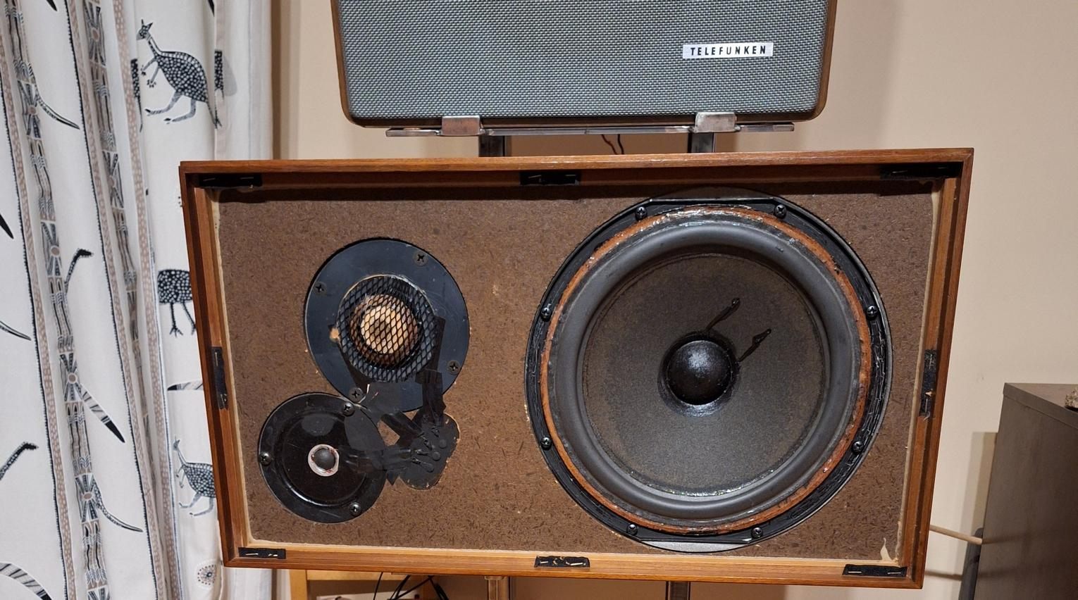

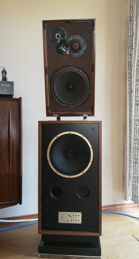

No i stałem się posiadaczem Acoustic Research AR-3a. Rok produkcji, to 1973r. co jest udokumentowane pieczątkami wewnątrz obudowy.

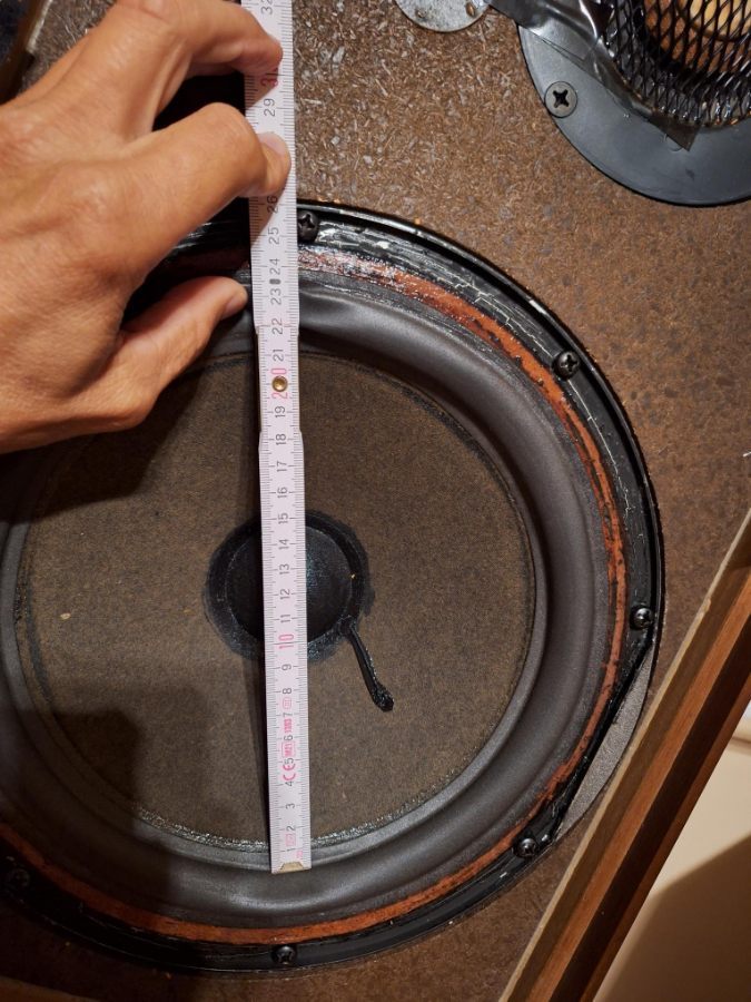

Stan całkowicie oryginalny, pomijając górne zawieszenia basowe – ale to wiadomo – nie ma siły. Głośniki w pełni działające – pomijając potencjometry. To że potencjometry będą szwankowały, to też, jak się okazuje wiadomo, bo oryginalnie to były kiepskie konstrukcje. Zostały zaprojektowane jako zbyt delikatne, chociaż blaszkę ślizgającą się po drucie oporowym w kształcie sprężyny mają posrebrzaną.
Poza tym membrany były w stanie fabrycznym, a cewki, sądząc po dźwięku – też. Obudowa bardzo ładna, odnowiona szelakiem przez człowieka od którego je kupiłem.

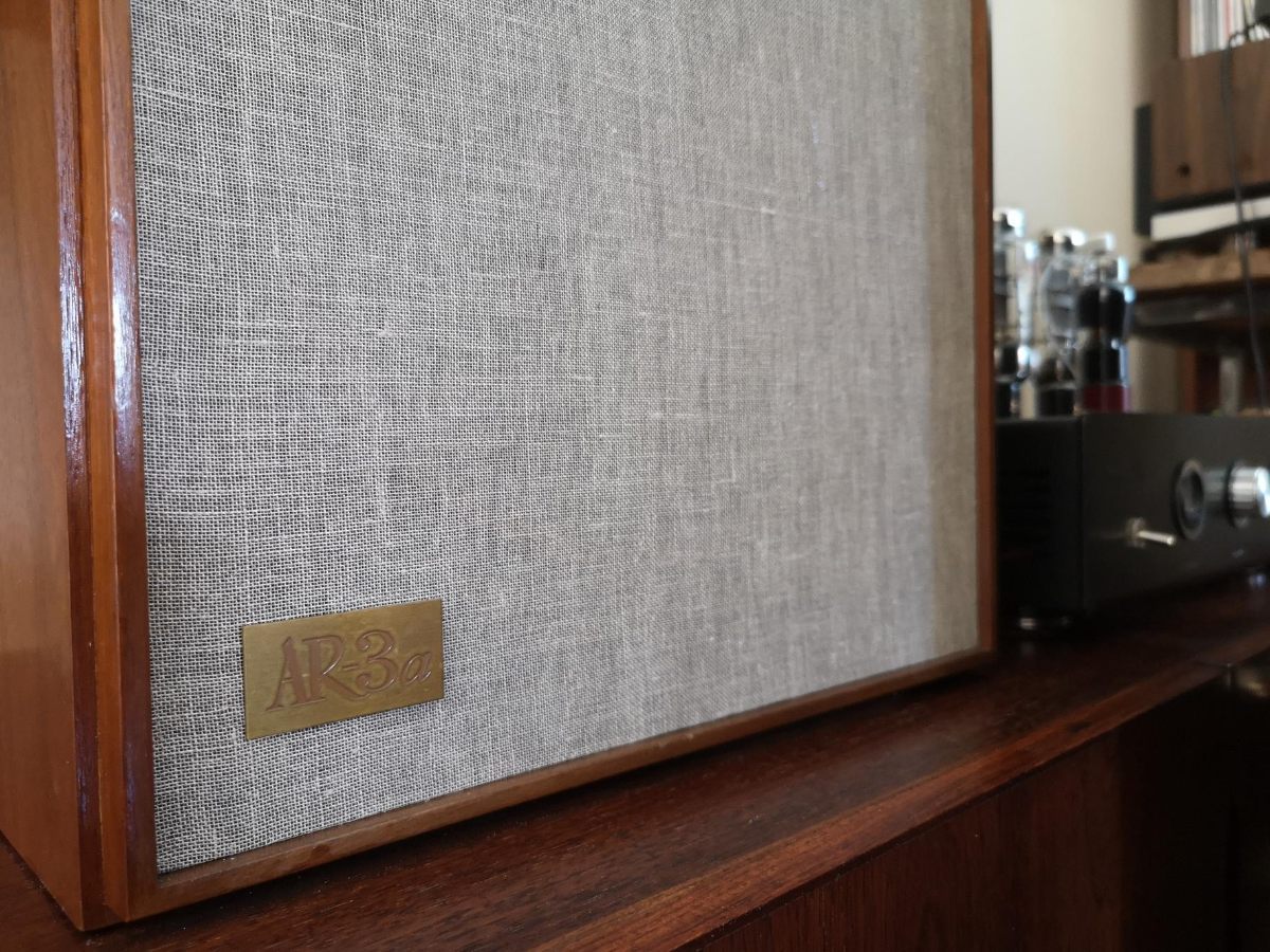

Maskownice były oryginalne ale poplamione.
Można by tkaninę lnianą odpiąć i próbować jakoś prać. Jednak ponieważ nie mam problemów z robótkami ręcznymi, a w markecie budowlanym i sklepie internetowym z lnem, jest wszystko co potrzeba, to stare maskownice, zastreczowane poszły na półkę do garażu. Przy pomocy frezarki, płyty mdf chyba z 5mm, zszywek, kleju do drewna i rzepów wykonałem kopie maskownic. Wszystko kupuje się w jednym sklepie na jednych zakupach więc akcja jest w miarę szybka. Zresztą musiałem to zrobić jako pierwszą rzecz, chcąc je postawić w domu.

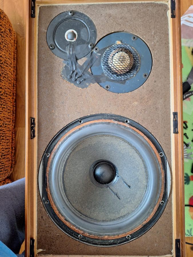

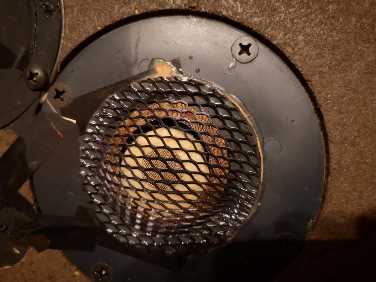

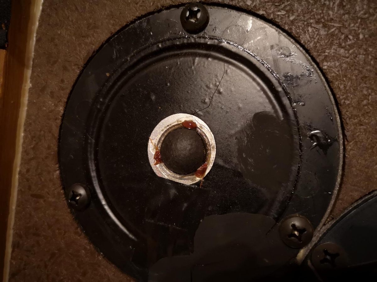

To w sumie jest najlepsza część historii. Po rozebraniu tych głośników zasugerowałem koledze w dobrej wierze żeby odniósł te głośniki na śmietnik z którego je wziął. No i wtedy powiedział mi ile za nie zapłacił, spadłem z krzesła.

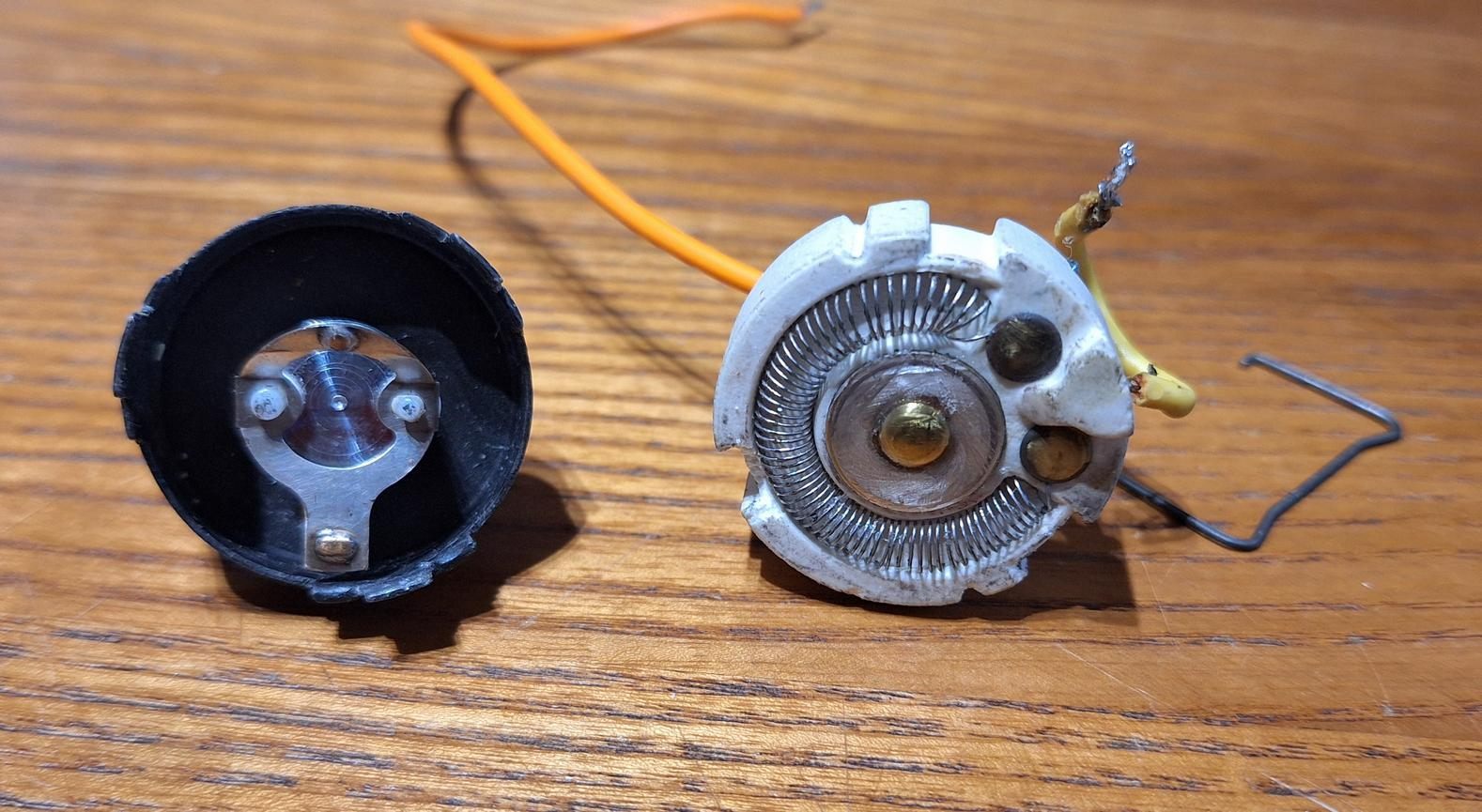

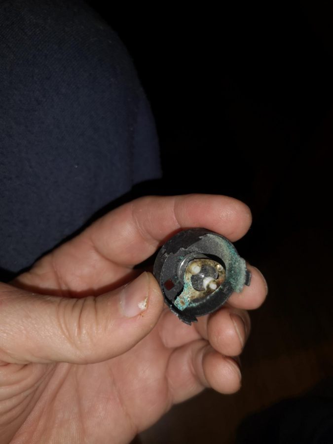

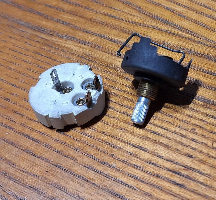

Druga rzecz, która była konieczna do naprawienia w tych AR-3a od razu, to potencjometry. Po odkręceniu woofera (śrubki są wkręcane w gwintowane tuleje – solidnie) widać płat papieru, a właściwie bibuły, oddzielającej wypełnienie z wełny mineralnej, od kosza głośnika - znaczy oryginał.
Pozostałych driverów nie odkręcałem. Zrobiłem fotkę od spodu.
Po odlutowaniu i odkręceniu potencjometrów, można je łatwo rozebrać. Stalowa obudowa, z ceramiczną podstawą jest spięta pałąkiem sprężynowym, więc nie ma problemu.
Po rozebraniu 4szt. w każdej blaszka słabo przylegała do spiralnego drutu oporowego i była bardziej lub mniej zaśniedziała. W jednej sztuce, powiedzmy w 30% przeżarta.
Styki oczyściłem alkoholem oraz preparatem do czyszczenia srebra. Użyłem wykałaczki, waty oraz do końcowego przepolerowania – papieru ściernego o grubości ziarna 2500. I zabezpieczyłem wazeliną.
Zaloguj się, aby zobaczyć treść (możliwe logowanie za pomocą ) AR3aAS018.thumb.jpg.8aeaa86961f98c807024c6d6e6f6daa3.jpg
Niestety nie dałem rady podoginać styków tak, żeby zapewnić płynne funkcjonowanie, co okazało się po ponownym podłączeniu kolumn. Te L-pady to jest badziewie. Można nimi kręcić i od biedy ustawić w takim punkcie, żeby ustalić preferowane brzmienie ale użytkowanie ich jest bardzo niekomfortowe i mało precyzyjne. Nie ma porównania z tymi, które można kupić obecnie i chodzą jak masełko. Stare są do wymiany. Jednak na wszelki wypadek kupiłem jeden oryginalny egzemplarz, w USA, do podmiany tego przeżartego.

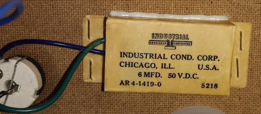

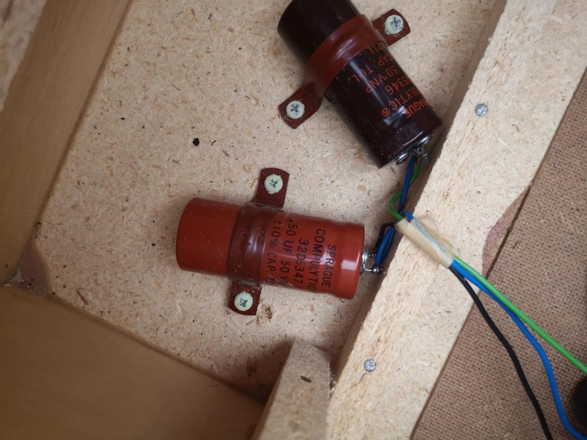

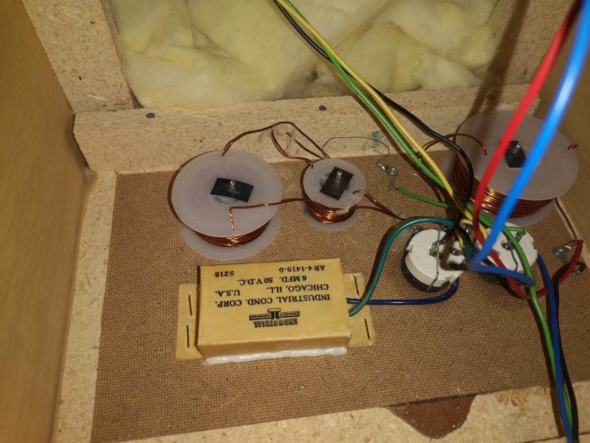

Kolejna rzecz do zrobienia, to pomiary kondensatorów. W sekcji niskotonowej siedzi elektrolit Spraque 150µf,w średniotonowej taki sam ale 50µf,
a w wysokotonowej 6µf, chyba elektrolit ale zalany woskiem, w ładnym kartoniku, w celu eliminacji wibracji !!! 🙂 Widać, że konstruktorom zależało na brzmieniu i osiągnięciu Hi-Endu. Coś chyba kojarzę, że były wersje z 50tką i 150tką też tak zalaną.

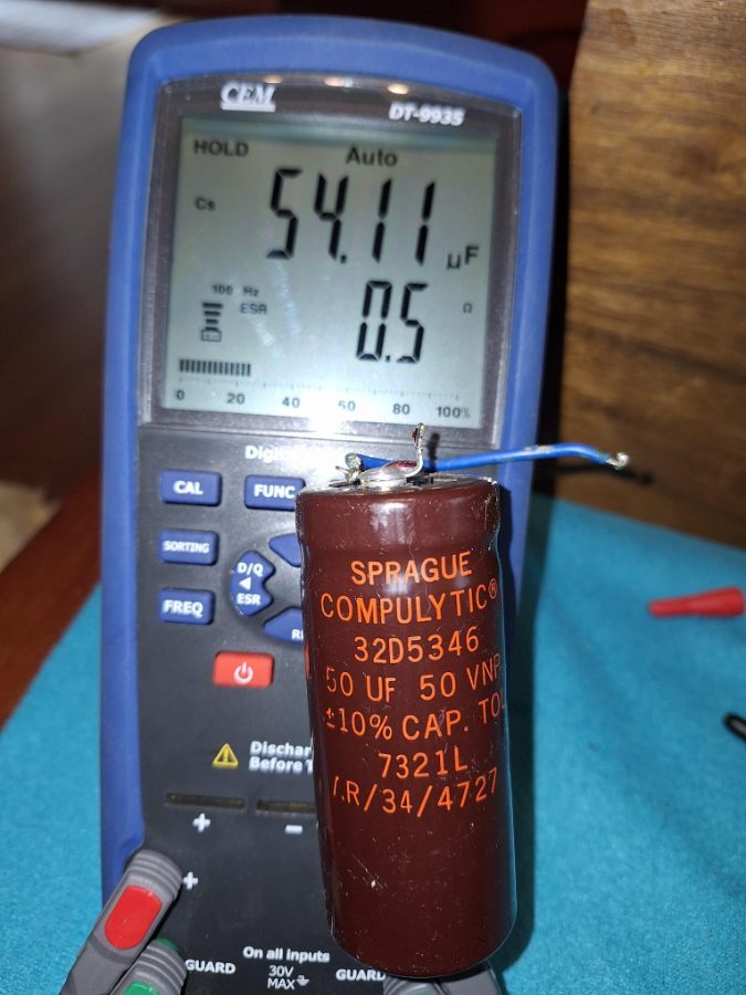

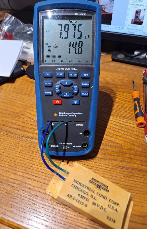

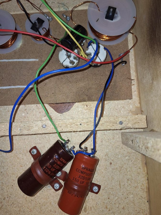

Do pomiarów kondy trzeba wylutować i wyszło tak:
Zaloguj się, aby zobaczyć treść (możliwe logowanie za pomocą ) AR3aAS015.thumb.jpg.447bc8d9d8a4f55f14c77c1bd0c49445.jpg
Dwa duże elektrolity mają pojemność w punkt. A mają ponad 50 lat. Po raz kolejny potwierdza mi się, że obiegowe opinie: „wszystkie stare elektrolity do wymiany” to nie musi być prawda. Wszystko zależy od tego jakie elektrolity i z jakich lat. Wymiana wszystkich, na foliowe, może nie być trafione. To zmieni drastycznie brzmienie. Tylko czy w kierunku jakiego oczekujemy? To już jest sprawa indywidualna.

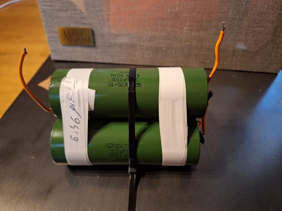

Wychodzi więc na to, że wysokotonowy 6µf osiągnął już 8µf i duże ESR. Może już za dużo puszczać na twittera, co pewnie nie jest zdrowe - ten na pewno do wymiany. Zwłaszcza, że wysokie tony w tych głośnikach są bardzo słabe. Jest ich mało i nie mają odpowiednich wybrzmień. Na szybko wstawiłem Cross-Capa 6,2µf.
Poprawiło się, wysokie zaczęły brzmieć wyraźnie szczegółowiej ale bez odpowiedniej głębi i słodyczy. Zmontowałem więc wiązkę granatów i za pomocą temblaku ze szmatki powiesiłem pod zwrotnicą.
Po kilku dniach było już świetnie. Góra zaczęła słodko błyszczeć. Oczywiści na tyle na ile pozwala ten wysokotonowiec. W tych głośnikach nie będzie dużej ilości góry. Słychać przyjemne dzwoneczki ale one są tylko w ilości odpowiedniej i nieprzesadzonej.
Czy pozostałe wymieniać? I na co? To sprawdzam wymieniając je na próbę. Chcę uzyskać poprawione brzmienie ale koniecznie z pozostawioną czarująca średnicą! To jest priorytet. Mam dużo kombinacji które muszę wykonać, zwłaszcza, że mam mały kartonik różnych kondów do próbowania. O bas się nie martwię on jest taki, że chyba nie da się zepsuć. Początkowo myślałem, że bas jest rozwlekły. Jednak okazało się, że ustawiłem je za blisko podłogi. Po podniesieniu ponad metr nad parkiet zrobił się fajny. Nawet jest to opisane na instrukcji przyklejonej z tyłu kolumn.

Tak wygląda ich zwrotnica, mam zamówione wszystkie elementy, zaprojektowałem nową uszczelkę do głośnika niskotonowego (chociaż to jest największy z nimi problem), sam jestem ciekaw jak zagrają po naprawie, ale jak pisałem cudów się nie spodziewam.
