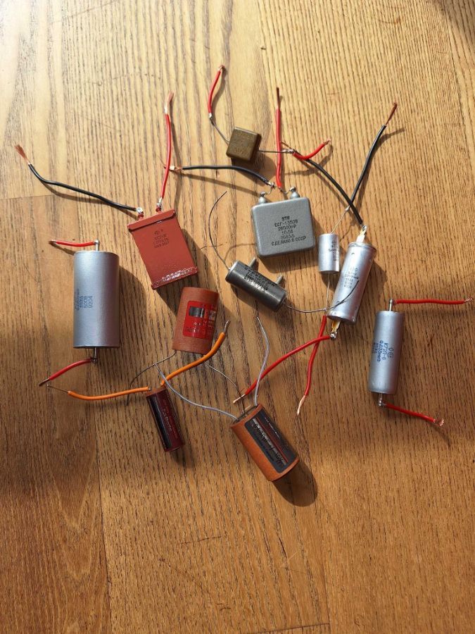

Może być tak, że kondensatory tego rodzaju się nie nadają na bas. Można spróbować ruskie PIO + jakiś MKP w różnych proporcjach. Zależy w jakie koszty chce się iść. Na basie tego nie próbowałem ale w średnicy, to jest moim zdaniem bardzo dobre rozwiązanie. Dodatkowo jakiś wysokiej jakości bocznik i jest pięknie.
Właśnie zamówiłem Miflexy MKP w trzech wielkościach i będę mieszał z ruskimi PIO.

Teraz siedzę i w średnicy grają te kostki PIO zbocznikowane JDM CuSn . Ale mięciutko grają. Chyba że płyta tak jest nagrana . Dawno słuchałem i już nie pamiętam.
Jednak płyta jest nagrana normalnie, a 50uf złożone z ruskich kostek nie pasuje.
One powodują kluchowatość i zdudnienie basu takie, że słabo się tego słucha. Wycofują średnicę i psują sybilanty. W jakiś sposób gryzą się z elektrolitem w basie, że nie da się tego słuchać. Kiedy usuwam elektrolit 150uf i zamieniam na MKP, przy tych kostkach, robi się lepiej. Nawet bez elektrolitu Sprague wokale są dobrze dociążone w basie ale sybilanty pozostają paskudne, a całość pasma traci tą wysoką jakość, która była poprzednio z 150uf elektrolitem Sprague i 50uf mixem ruskiego PIO i MKP Miflex z bocznikiem. Te kostki chyba się nie zgrywają w tej kombinacji.

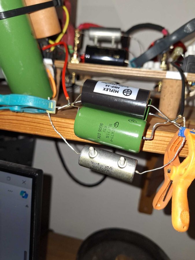

- góra - K 75 6,8uf  + Duelund JDM CuSn 0,082uf
- środek - Miflex MKP-16 47uf + K 75 2,2uf + Duelund JDM CuSn 0,082uf
- dół -  zostaje Sprague. No chyba że u kogoś byłby padnięty, to szukałbym innego elektrolitu lub kombinował z połączeniem np. MBGO z elektrolitem albo z MKP albo inny mix. Ale trzeba wcześniej wiedzieć, jak te kolumny powinny brzmieć w basie i średnicy.

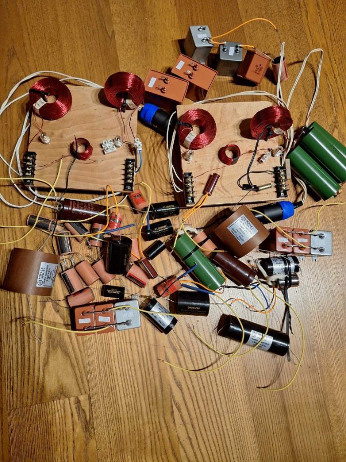

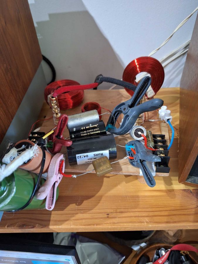

Jednak jeszcze nie skończyłem z AR 3a. Wpadły mi w ręce nowe kondensatory Sprague Vitamin Q i Gudemany, które fajnie ożywiają brzmienie jako boczniki. O ile w średnicy wolę jednak bocznik z JDM CuSn, który wyciąga ze średnicy smaczki i jej jednocześnie nie podbija za bardzo w górę, to w filtrze wysokotonowym Gudeman daje fajne wzmocnienie np. talerzy. Więc jeszcze kombinuję.
Ostatnia wersja platformy testowej wygląda tak.

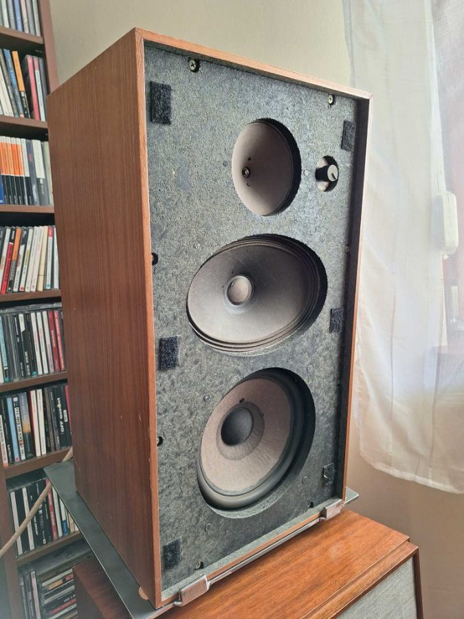

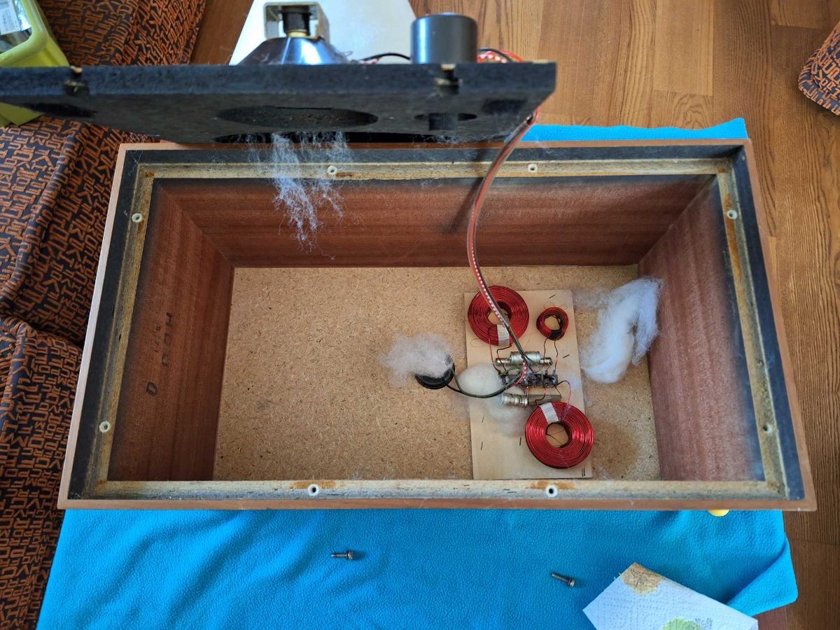

I jeszcze mam kolumny Saba 830. Nigdy nie otwierane.
Zaloguj się, aby zobaczyć treść (możliwe logowanie za pomocą ) saba830004.thumb.jpg.10b584cf413e5bf05b2fdc6435226289.jpg

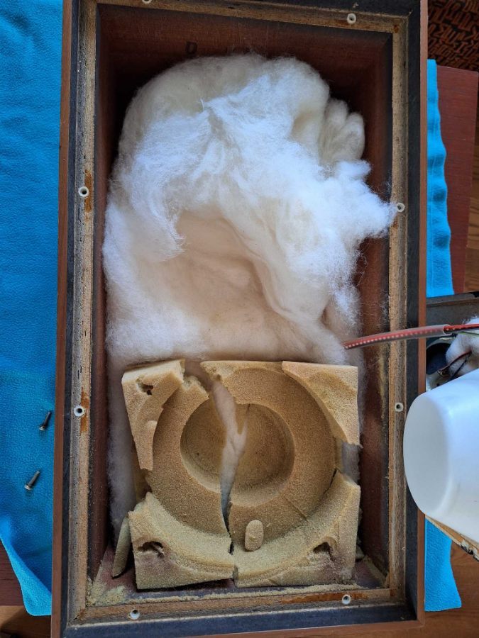

Osłona głośnika niskotonowego, wykonana chyba z pianki poliuretanowej pod dotknięciem zamieniała się w pył – zrobiłem nową z gąbki. Zawieszenia głośników są wykonane z materiałów, które się nie wykazują oznak starzenia – jest okej.

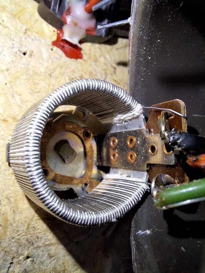

Potencjometr L-pad rozebrałem i wyczyściłem – w porównaniu z tymi z AR-3a jest bardzo dobry i świetnie działa.

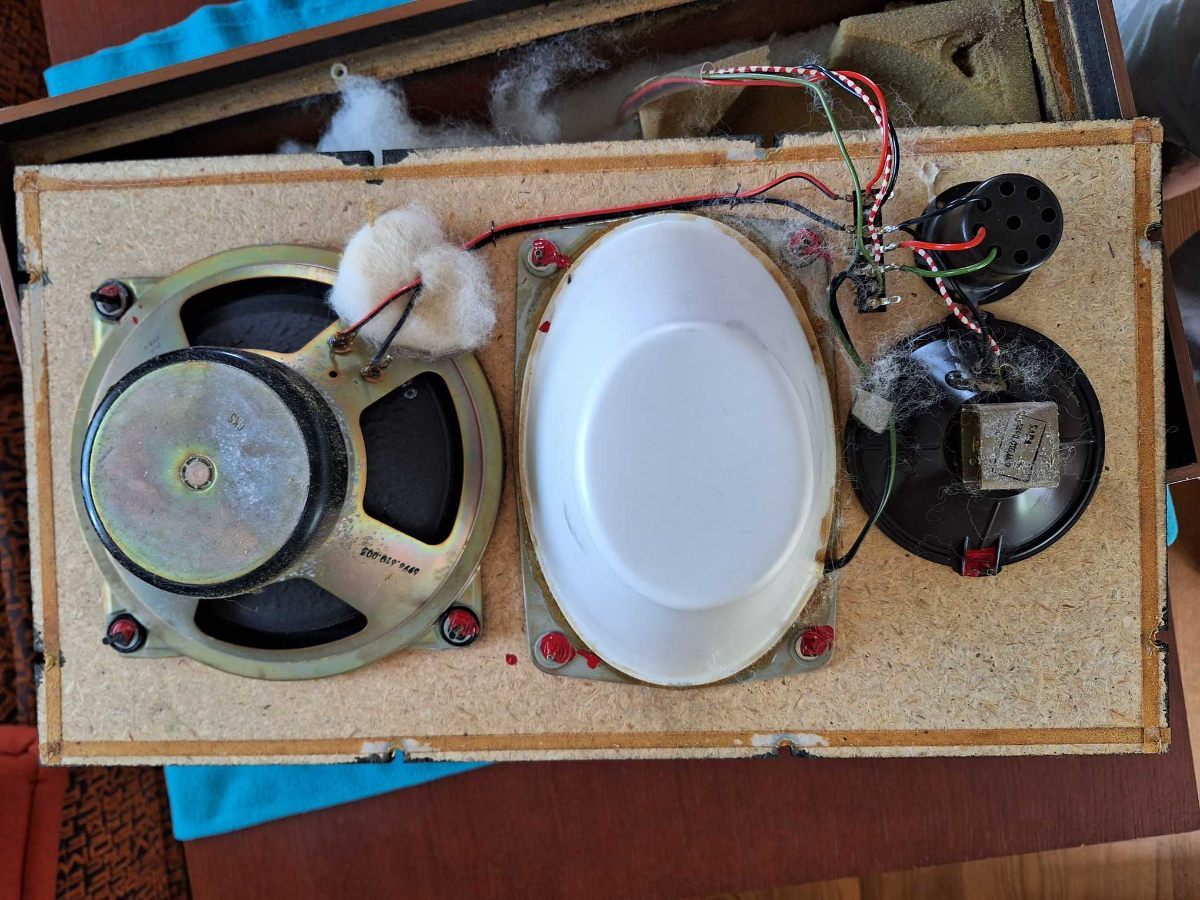

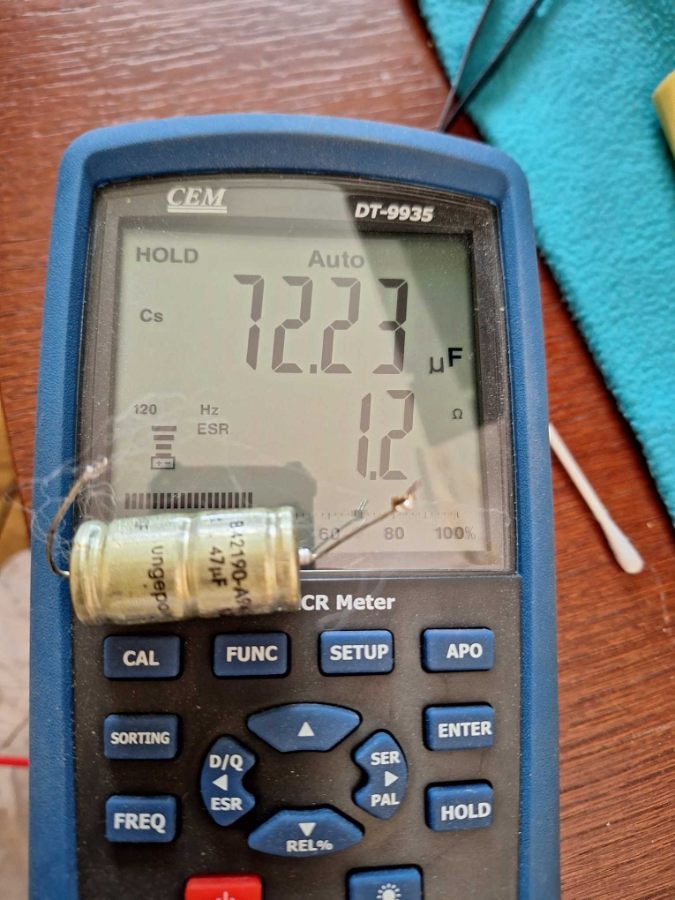

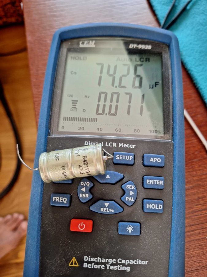

Pomiary kondensatorów wykazały, że elektrolity są mocno rozjechane – do wymiany. Male foliowe są okej – zobaczę przy odsłuchach czy zostaną.
saba830010.thumb.jpg.9cafcab59fa8b927a6c1579814421447.jpg  saba830011.thumb.jpg.ba69c27f783b72a0d501613f251b94a2.jpg
Wykonałem zewnętrzną platformę testową do przetestowania kondensatorów na wymianę. Wyjąłem oryginalną zwrotnicę, podłączyłem zewnętrzną platformę i przesłuchałem różne konfiguracje kondensatorów.

Przetestowałem różne kombinacje kondów, od kiepskich ruskich, przez dobre ruskie, po srebrne Duelundy.

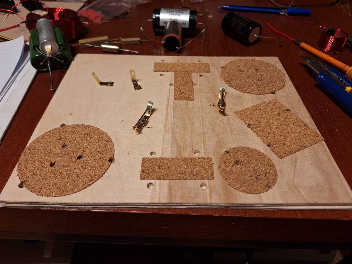

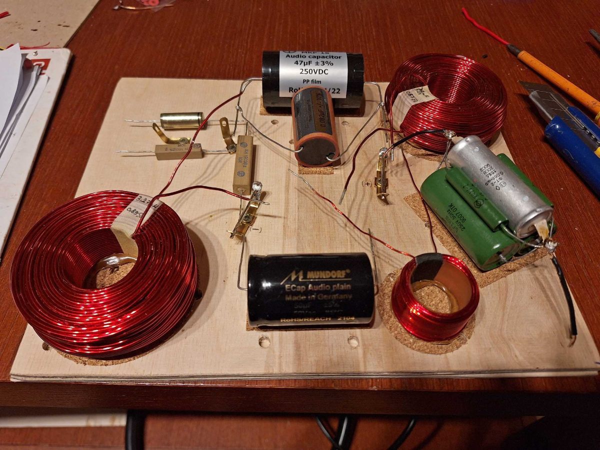

Dzisiaj wyrzeźbiłem płytę pod docelową zwrotnicę
i zrobiłem przymiarkę.
Muszę kupić mosiężne śrubki, bo chyba zrobię ją przykręcaną, do łatwego demontażu i montażu.

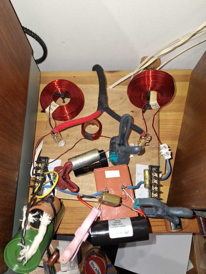

Źle ustawiłeś cewki. Oś kazdej cewki musi być w innym kierunku !!! Ustaw te mniejsze cewki po prawej pionowo na boku pod kątem 90 stopni względem siebie.
Jak tutaj:
three-way-speakers-crossover-900hz-5000h
Jesli cewek jest więcej niż trzy to te co mają te same kierunki muszą być od siebie mozliwie najbardziej oddalone. Zobacz moją zwrotkę do JBL.
Jak tutaj:
Dla tego ustawiłem je po przekątnej i zrobiłem sklejkę na maxa dużą. Jest ze dwa razy większa niż oryginał.  Duże mają osie w rozstawie 21cm, a mała tak żeby druty sięgały. One są byle jak nawinięte i nie mają plaskich boków. Myślałem żeby wyrzeźbić korek pod ksztalt boku ale dałem spokój.

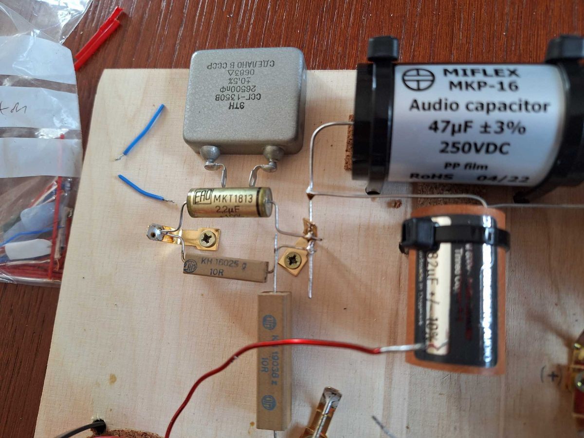

W czasie testów jakoś mi umknęło, że sygnał na średniotonowy leci przez mały 2,2uf - chyba za duży bałagan na platformie testowej miałem. Teraz mnie to kłuje w oczy, to trochę na pałę, zbocznikuję go srebrną miką - zobaczymy co będzie. Te kolumny są bardzo przyjazne w serwisowaniu, bo front się łatwo odkręca, jest na gwintach, a wypełnienie,  to chyba jakaś wiskoza, bardzo przyjemna w dotyku więc z korektą nie będzie problemu. Przy testowaniu ta mika bardzo fajnie działała z 2,2uf na wysokich.
Ponieważ nie wyrzucam ścinków drucików przy robieniu interkonektów, to połączę mikę srebrnymi Neotechami. Jak szaleć, to szaleć. Te głośniki są tego warte. Najlepiej grały zbocznikowane Duelundem Ag ale mam tylko 2 takie, a w ostatnich miesiącach kupiłem chyba ponad 200 kondensatorów, to na razie mam dosyć zakupów, a te srebrne wejdą do lepszych kolumn.
