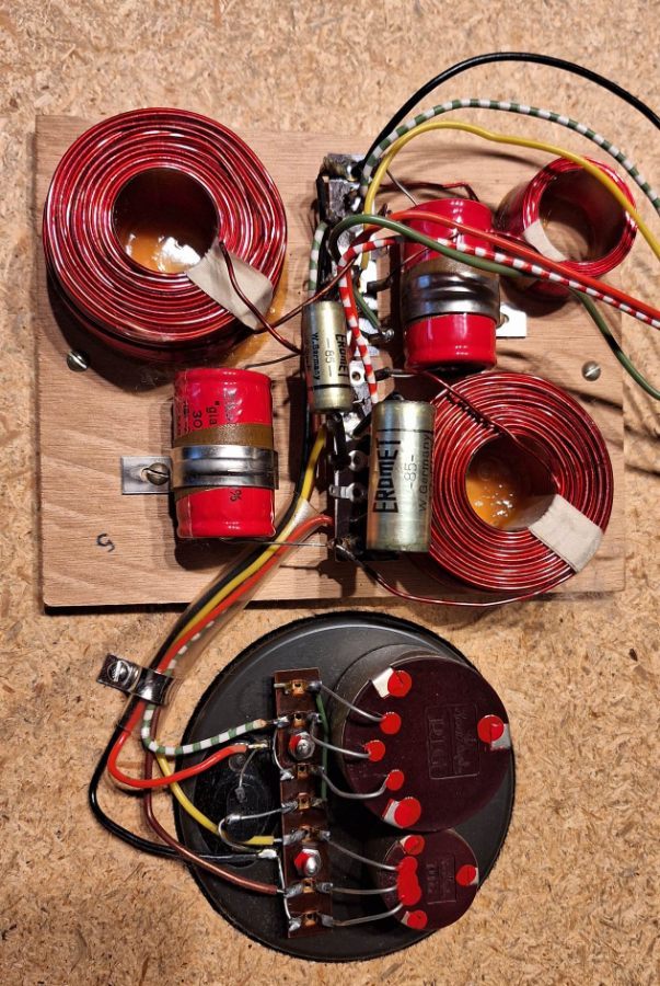

Gdybym chciał je sobie zostawić, to zwrotnica była by w takim układzie jak na zdjęciu.
Na 100% na basie zostają MKP Miflex. One dają szybki i zwarty bas. Te kolumny jak już pisałem grają szczegółowo i precyzyjnie – neutralnie. Żadne docieplanie, rozmywanie żeby czarowały moim zdaniem się nie sprawdzi, bo one nie są do tego stworzone. One są przeznaczone do grania szybkiego i precyzyjnego. Te Miflexy to zapewniają. Jeśli dodatkowo na średnicę wstawić kolejnego Miflexa i na wysokie dwa Miflexy, albo jakieś inne foliowe, nawet te które są w oryginale, to mamy kolumny o zacięciu rockowym z mocnym, szybkim punktowym basem, spokojnie do 30Hz lub trochę niżej i wyrazistą górą, z dobrze spasowaną średnicą. Jednak, niestety będą grały dość zwyczajnie, na pół gwizdka.
Po sprawdzeniu róźnych konfiguracji wstawiłbym:
Na średnicę: OKBG 1uf + stara Vitamine Q 1uf + Duelund JDM CuSn + 47uf Miflex. Wartości takie, żeby wyszło ok. 50uf.
Na pierwszą górę: OKBG 1uf + stara Vitamine Q 1uf + Duelund JDM Cu + Gudeman Calif 0,63uf. Wychodzi trochę więcej niż 2,2uf ale akurat tak miałem polutowane, a gra świetnie. Może gdybym montował na stałe skorygowałbym wartości do 2,2.
Na drugą górę: K-75 0,33uf + 2 szt. stara Vitamine Q 1uf. Spokojnie można dołożyć jeszcze Duelunda JDM.
Rezystory grafitowe, cewki oryginalne. Dobór kondensatorów jest taki, bo wybierałem spośród tych które mam, albo do których jestem przekony. Z różnymi innymi, porównywalnej klasy, też jest dobrze – trzeba próbować.

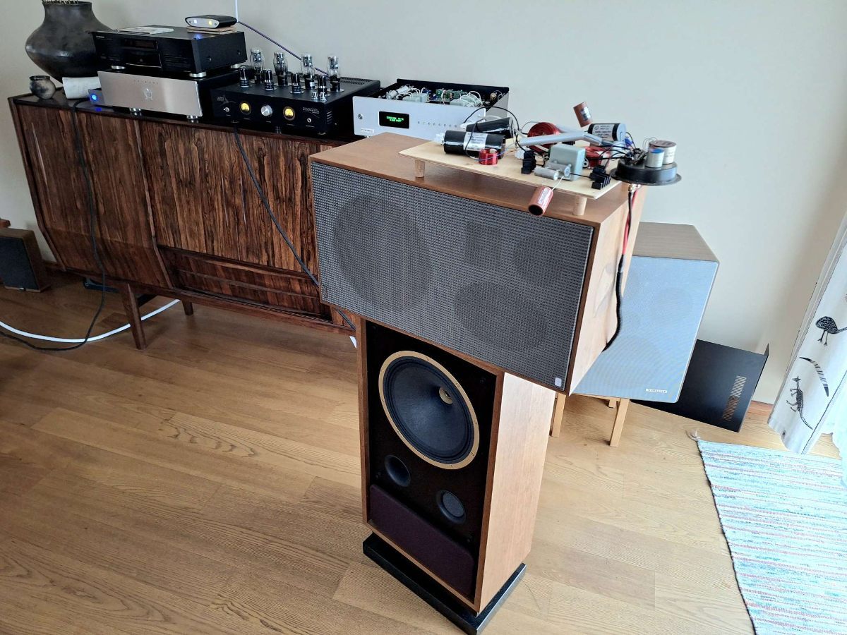

Porównując Saby IVa (z wymienionymi kondami i rezystorami) z Telefunkenami TL 800 (z oryginalna zwrotnicą, które i tak graja świetnie),  Saby grają z większą głębią, zniuansowaniem dźwięku, bogatszą fakturą. Zostawiły w tyle Telefunkeny. Teraz, w porównaniu, TL800 grają jak popularne głośniki, natomiast Sabami można się zachwycać. TL800 grają dźwiękiem lżejszym - Saby są bardziej nasycone,  jednocześnie mają większą głębię, mają nieporównywalnie lepsze wybrzmienia.
Zaloguj się, aby zobaczyć treść (możliwe logowanie za pomocą )  jest w tle takie basowe dudnienie jak bicie serca, potem się zmienia.  W Sabach słychać jakby wychodziło z jakiejś czeluści,  w TL800  nie ma takiego efektu.
Najniższy bas w TL800 jest jakby większy, bardziej rozmyty, ale i tak fajny. W Sabach jest bardziej zwarty, ale jest i czuc go ciałem.
Saby wskoczyły na bardzo wysoką półkę, Telefunkeny na razie zostają w tyle.
Akurat trwa Jazztopad i po powrocie do domu i włączeniu Sab nie odczuwam dyskomfortu. Basu nie osiągają jak w naturze - wiadomo, natomiast reszta jest bardzo realistyczna.

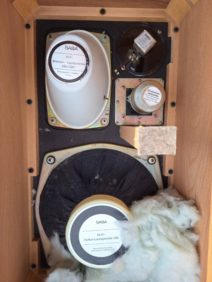

Zwrotnica Saba IVa z Pioneerem. Z ElectroVoice nie mogę znaleźć.

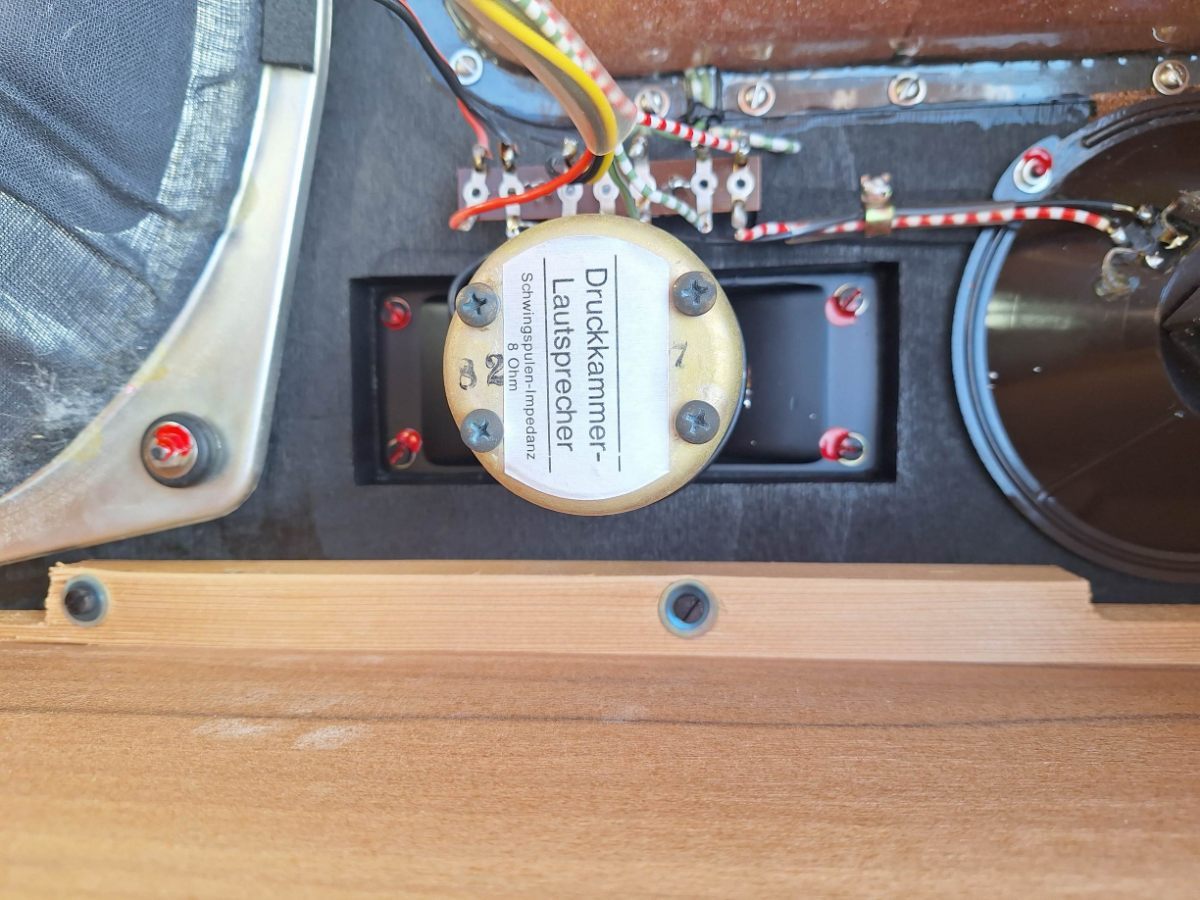

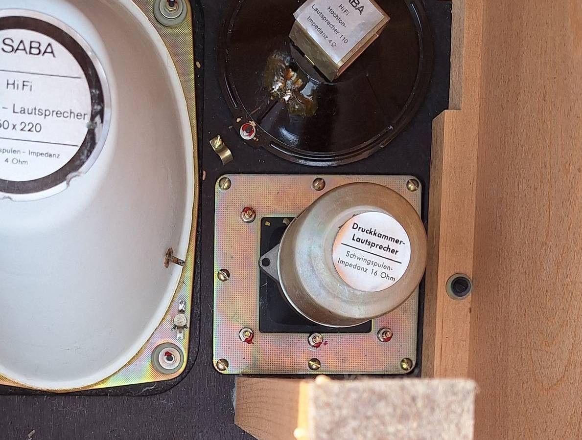

Saba IVa w 2 wersjach na zewnątrz wyglądają tak samo, mają różne głośniki wysokotonowe z tubą i całkiem inne zwrotnice.
Saba IVa z Electro-Voice

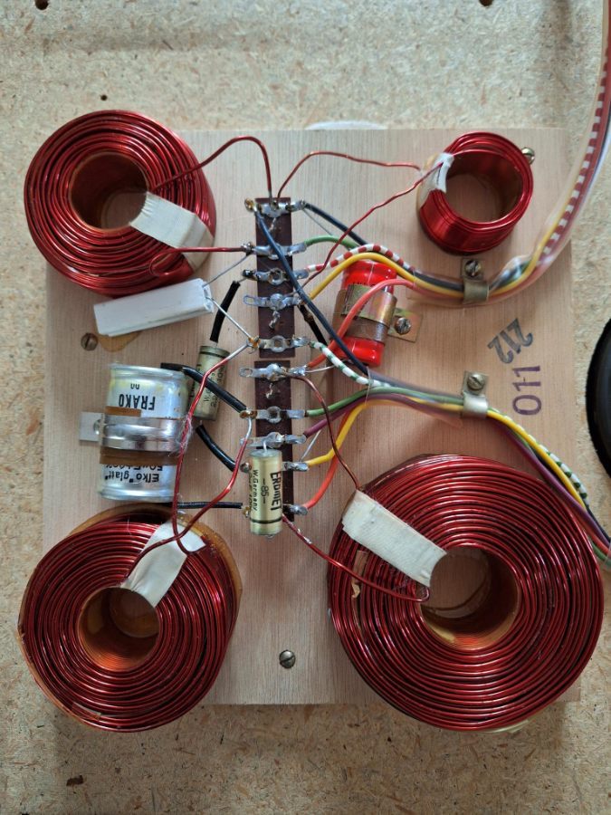

SabaIVaP001.thumb.jpg.f89f9f272733e991e61831bd7e64f35d.jpg    Saba IVaP0002.jpg

Rozrysowałem zwrotnicę z Saby IVa w wersji z Electro-Voice. Coś mi nie pasuje w sekcji wysokotonowej, a średniotonowa też jest pokręcona.
Zaloguj się, aby zobaczyć treść (możliwe logowanie za pomocą ) zwrotSabaIVaPioneer.thumb.jpg.6fcb92c10e61cedf00a7096ab0954d74.jpg
Pierwsz E.V. druga

Ale jak na E.V. ma iść sygnał tylko przez 3.3uf a na ten papierowy przez 3.3 i 2.2 połączone szeregowo? Wygląda jakby na tubę szedł szerszy zakres częstotliwości niż na papierowy.
A poza tym obwód na średniotonowym jest jakiś zapętlony.
W schemacie z Pioneerem jest wszystko jakby logiczne, a tu pomieszane. Ciekawe czy u Ciebie też tak jest , czy mam jakiś dziwny komplet.

Możesz sprawdzić połączenia u siebie? Wydaje mi się, że mam błędnie wlutowany 2,2uf. On chyba powinien być w ścieżce do tuby z EV.
I sygnał do średniego też jest jakoś pokręcony. Żeby nie trzeba było wyjmować szkła:
- czarny minus idzie do L, H1, H2
- zielony pełny chyba plus do średniego
- czerwony pełny plus do L
- zielony prążkowany chyba minus do średniego
- czerwony prążkowany plus do H1
- żółty plus do H2.
Takie rozrysowanie średniego jest czytelniejsze - lepiej widać jak to działa. Mam nadzieję, że się nie pomyliłem. Niby proste, ale w realu kabelki są poplątane. Pozostaje bezsensowny 2,2uf.
- żółty plus do H2.

Kond 3,3uF i cewka 0,265mH zapewne są filtrem górnoprzepustowym dla obu gwizdków H1 i H2.

To jest chyba filtr odcinający ten głośnik z dołu i z góry. Kond 3,3uF i cewka 0,265mH jest filtrem górnoprzepustowym dla obu gwizdków H1 i H2.
W obu jest tak samo. Generalnie zwrotnica wygląda na biedną w porównaniu z Pioneerem, może chyba grać mniej analitycznie. Ale ok. może taka może być i tez bedzie dobrze, tylko wydaje mi się, że jedna nóżka 2,2uf jest wlutowana nie w tą dziurkę. Ten kondensator, na schemacie, powinien być obrócony o 90st. do gory. Wtedy na tubowy tweeter szła by wyższa częstotliwość. No chyba, że on jest bardziej sredniotonowy niż ten stożek papierowy.

Charakter brzmienia jednych i drugich jest taki sam.
EV mają dźwięk mniej klarowny, trochę jakby z mniejszym czarnym tłem, grają trochę mniej precyzyjnie. Ale grają jeszcze krótko, chociaż kondy byly trochę używane - wiele sie juz nie zmieni. No i kondensatory wstawiłem  inne,  ale też świetne- można porównać na fotkach. Tą różnicę można było wywnioskować patrząc na różnicę w zwrotnicach. Grają fajnie muzykalnie, niezwykle przyjemnie i nieporównywalnie lepiej niż oryginalnie. Gdyby nie to, że wiem jak mogą grać z lepszą zwrotnicą, to bym je łyknął i się cieszył. A do tej zwrotnicy wystarczy dokupić cewki za 200zl, rezystory i zrobic upgrade, a raczej downgrade do wcześniejszej wersji.
