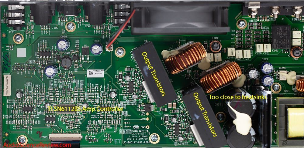

CROWN XLS 1002 a gdyby tak......
A gdyby tak pominąć wszystko , co zbędne w torze audio końcówki Crowna DriveCore2 np. XLS 1002 lub XLS 1502......
one są bardzo cenione za brzmienie , szczególnie w stosunku do ich ceny.
Mają dużą funkcjonalność dzięki zastosowaniu DSP, co w zastosowaniach PA jest cenne ,
ale w 99% zbędne w użytku domowym.
Przepuszczenie sygnału przez AD - DSP - DA na pewno nie pozostaje bez wpływu na ostateczną jakość dźwięku.
Niestety nie mam takiego Crowna , ale gdyby tak ominąć wszystkie "poprawiacze" przed wzmacniaczami końcowymi.....

Wszystko fajnie, tylko w efekcie dostaniesz coś na kształt ICEPowera 1200AS2, nawet cena będzie podobna. Czy zagra tak samo dobrze albo lepiej to już trudno powiedzieć.
"cytat usunięty przez moderację" -  Bernard le Bovier de Fontenelle
Na razie bawię się Amcronem Microtech 1200 i tak sobie myślę , że klasa D nie jest mi chyba potrzebna do szczęścia. Zrobiłem porządek na wejściu , tzn. Pominąłem desymetryzator i kolejny stopień napięciowy ( który ostatecznie przerobię na bufor wejściowy ) , wlutowałem dobre kondensatory i wzmacniacz gra super. Zrobię jeszcze mały mod w stopniu wyjściowym , bo fabrycznie tranzystory końcowe w spoczynku pracują bez biasu - jedynie drivery napędzają głośniki przy cichym graniu. Ja to przerobię żeby był minimalny niezbędny bias i jak efekt zmian będzie słyszalny i pozytywny , to tranzystory końcowe zamienię na onsemi mj15003/4 , bo oryginały są tylko trochę lepsze od 2n3055. Co odrobinkę słychać na górze. No i wywalę ten ogromny trafo- wentylator , bo ten szum jest za głośny w hifi. Brzmienie już jest super , basisko monstrualne , reszta bardzo dobra , ale za to przestrzeń mnie powalila ....  szczególnie jej głębokość ..... jest potencjał i muszę wycisnąć max z tego Crowna :-) mam sporo wzmacniaczy PA i ten ewidentnie jest w ścisłej czołówce.
