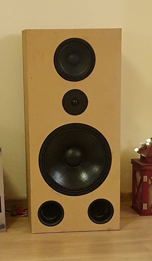

u mnie Beymę 15WR400 słychać już od 30 Hz , ale realnie gra od ok 33 hz w miejscu gdzie się słucha - mikrofon pomiarowy był w innym miejscu ok. 1,5 m od kolumny. Głośniki są nowe i pograły dopiero parę godzin i to dość cicho - w weekend je trochę pomęczę żeby się "dotarły"
Edytowane przez Bogdan

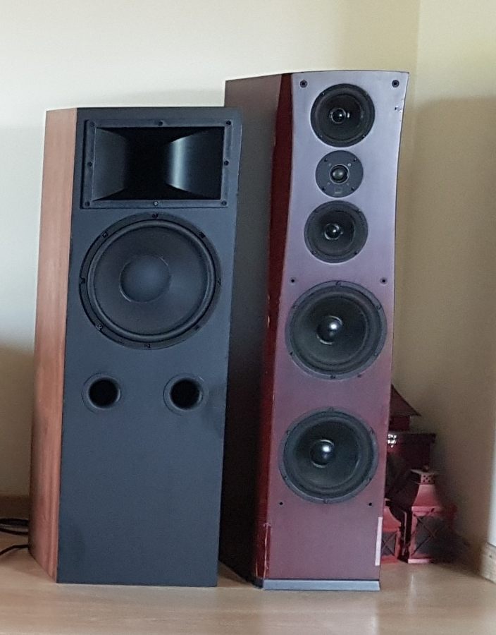

kolumny na 15WR400 są mimo wszystko za duże , u mnie jednak optimum to woofer 12 cali - mam wcześniejsze 2 way na Beymach SM212 i CD14FE z tubą Faital LTH142 i te grają super - bez bólu zamieniłem  Dali Grandy na nie, ale chcę nieco bardziej miękkiego basu przy cichym słuchaniu i więcej blasku na górze.
a tu po lewej pierwsze kolumny na Beymach 12br70 i BMS 4524 dla syna robione pod młodzieżowe gusta

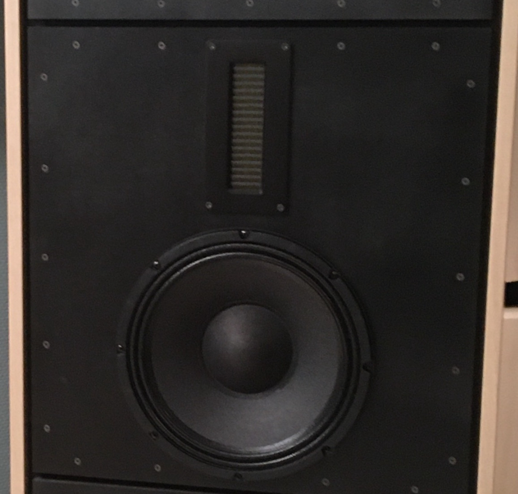

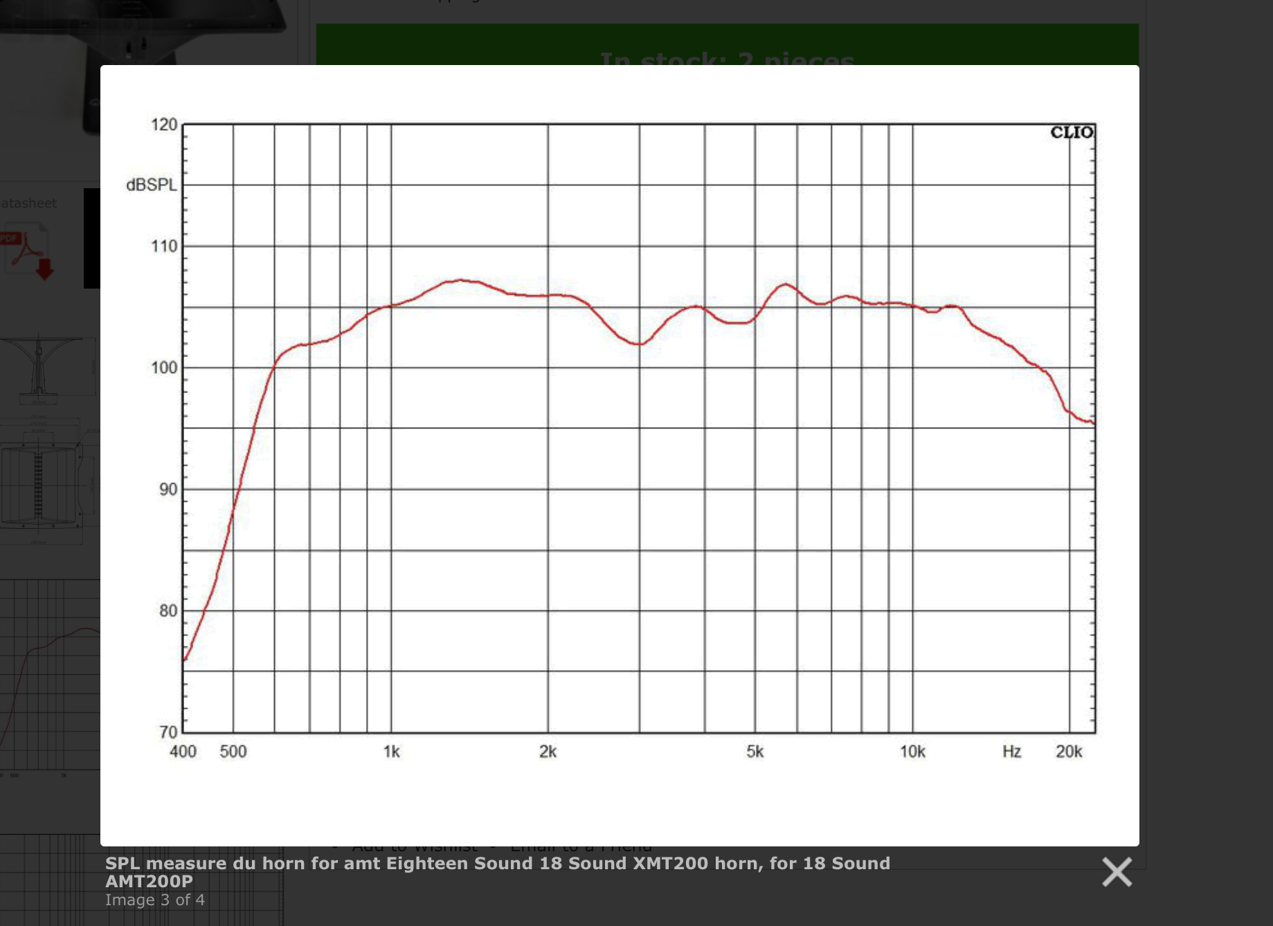

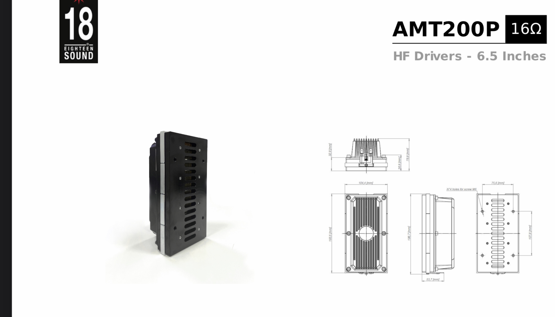

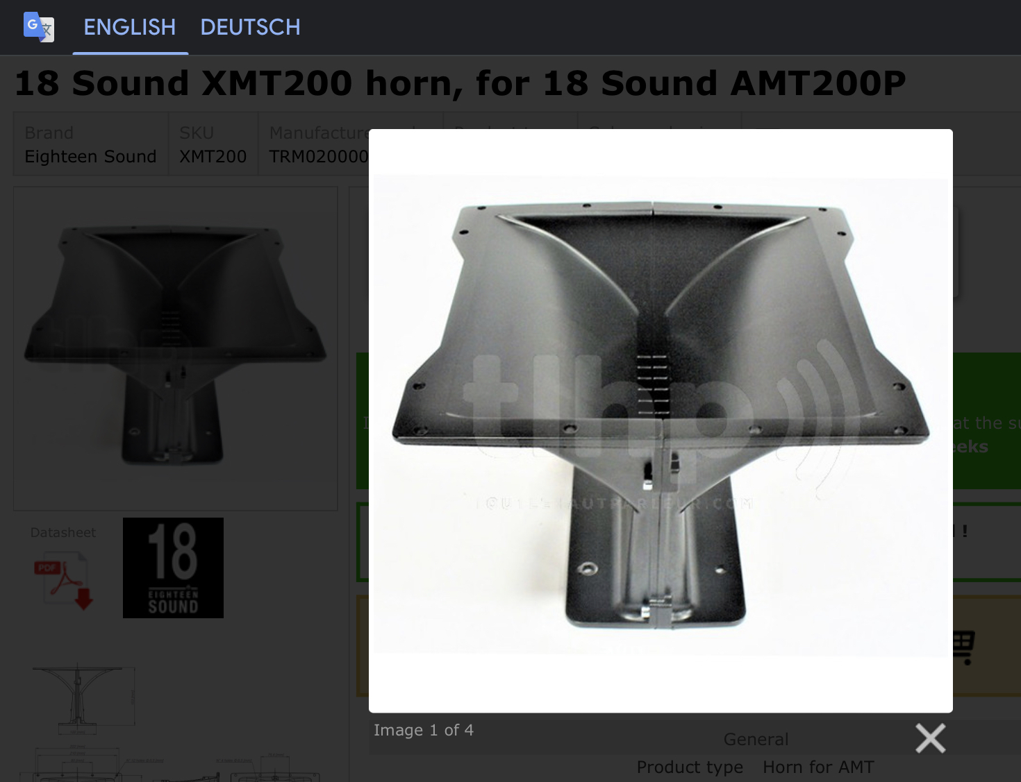

Niestety ten miekki bas, to akurat ten zakres, w ktorym masz dziure, a wiecej blasku trudno uzskac z przetwornika kompresyjnego. Dlatego przesiadlem sie z kompresyjnego w tubie na AMT
czekam na skuteczny amt , który zagra od 500 Hz i będzie kosztował powiedzmy 1000 zł :-)
jak bassreflex mam z tyłu , to wtedy podbija ten miękki zakres
Skuteczny AMT ktory dotrzymuje kroku takim „estradowkom“ to tez Beyma, czyli TPL 150H, ale nie za 1000 PLN
A te 500Hz sa bez sensu Po co?
