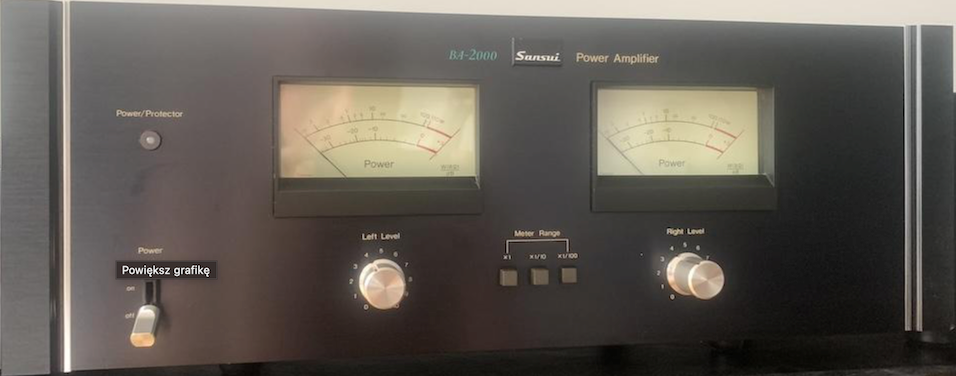

Ostatnie 4 końcówki znanych marek audio, które testowałem posiadały takową regulację. Masz doświadczenie widzę, to nie dyskutuję, bo estradowych nie użytkuję.
4 godziny temu, brewka87 napisał:
wtedy ta regulacja jest pomiędzy wejsciem sygnału, a stopniem mocy.
Dlatego te selektory nie posiadają regulacji. To wszystko wyjaśnia, dziękuję.

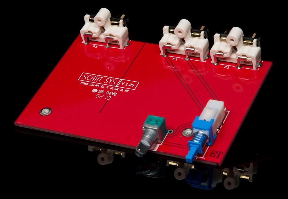

20 godzin temu, AutoPirat napisał:
Najlepsze pasywne (czyli bez pilota). Szukałem długo, i żeby jeszcze miały regulację głośności dla każdego z kanałów do głośników. Niestety, chyba nikt nie wymyślił
a takie coś ? 100 ojro (49$ w sklepie amerykańskim, a nawet aktualnie 400zl na olx):
Zaloguj się, aby zobaczyć treść (możliwe logowanie za pomocą ) Edytowane przez ro35
No ładne to cacko, dziękuję za linka, bo ja akurat "directowy" jestem 🙂 ...więc na pewno zainteresuję się bliżej!

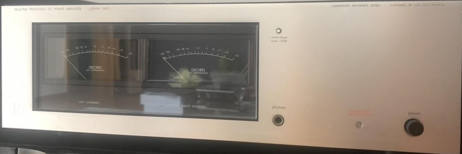

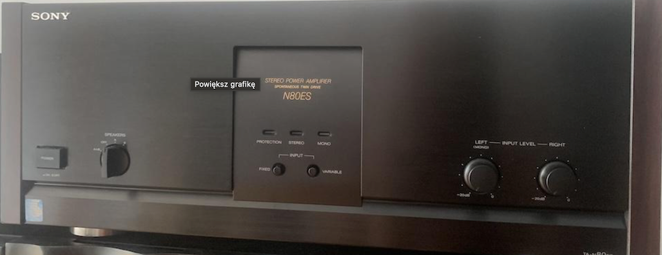

Wiem, że podbierasz! 🙂 ...ale połechtałeś troszkę moje ego w ten sobotni wieczór, to niech Ci będzie:
Zrzutekranu2024-05-4o21_54_59.thumb.png.efae72049881aee31e12aae69360c46c.pngZrzutekranu2024-05-4o21_54_28.thumb.png.ba4430f6ba7e735a0660086f9012bd4c.png
