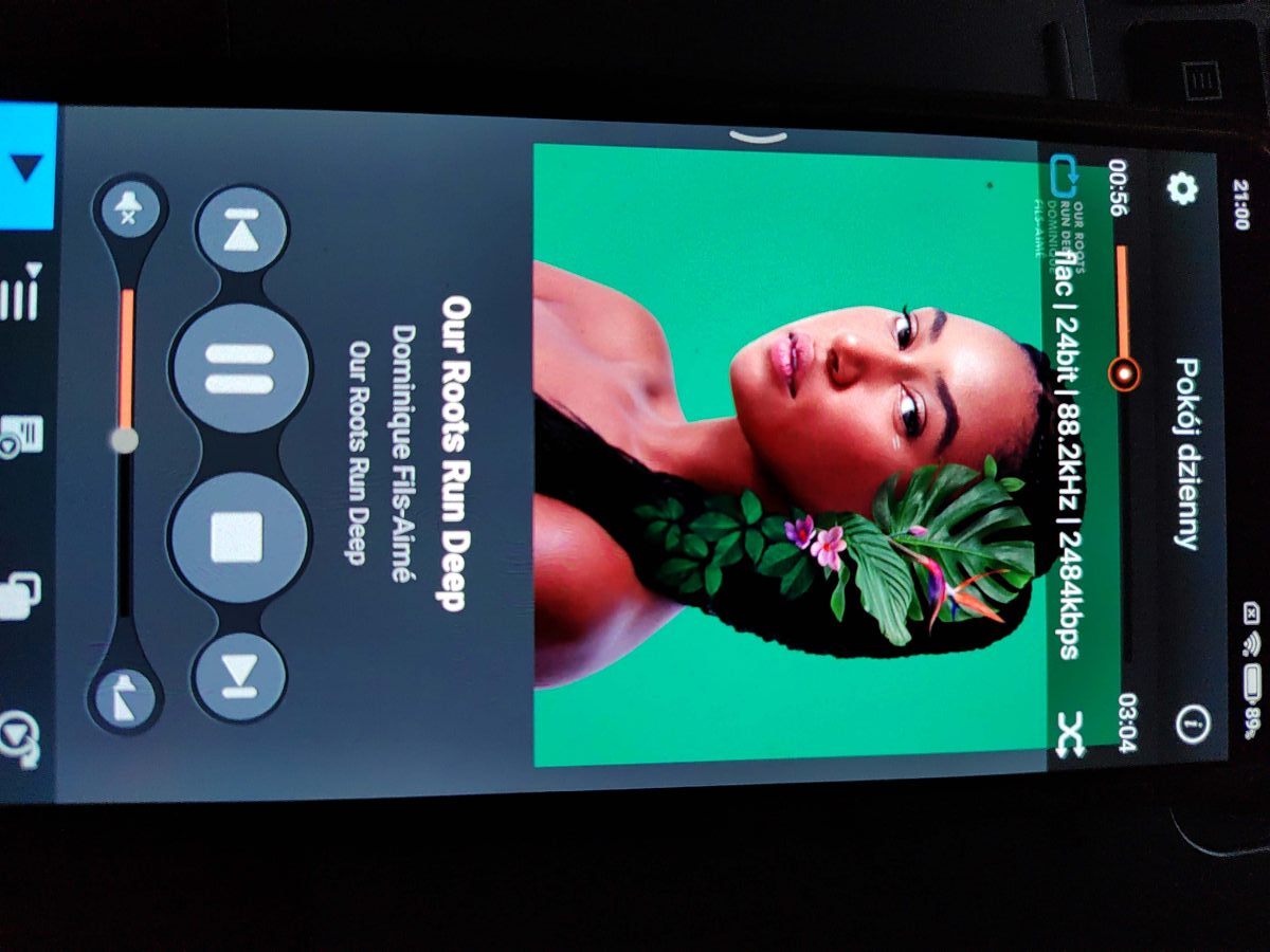

Zaloguj się, aby zobaczyć treść (możliwe logowanie za pomocą ) Qobuz882.thumb.jpg.e017a3c9209b7f191828ba046dd4448a.jpgQobuzPrince.thumb.jpg.5707490f1f0397df31d514aa21877251.jpg

Dla mnie nawet to samo czyli 16 bit 44.1kHz czy to po chromcascie czy po UPnP brzmi ciut inaczej, mnie po UPnP bardziej pasuje.Jest parę takich aplikacji nie tylko Mconnect.Może być BubbleUPnP, czy USB Audio Player.
Albumów 24bit i 192kHz jest mnóstwo,trzeba tylko poszukać.Ten album z pierwszego zdjęcia w poprzednim poście na Arcamie idzie mi nawet 352.8kHz i takich albumów też jest kilka.
