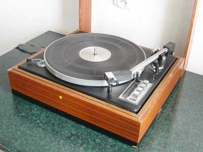

Popularna marka gramofonów. Ten na zdjęciu poniżej pochodzi z początku lat 70'tych. W książce Witorta "Stereofonia dla wszystkich" z 1976 roku (gdzie tłumaczono jak zrobic stereo z dwóch odbiorników lampowych ale i odkrywano kwadro)wystąpił na zdjęciu jako reprezentant prawdziwych gramofonów z Zachodu. Napęd paskowy. Na zdjęciu zwraca uwagę nie tyle proste, co toporne ramię. Stanowi ono obok klawiszy po prawej coś jakby znak firmowy. Jest to automat i trzy pierwsze z tych klawiszy służą do jego uruchomienia w zależności od rozmiary płyty. Czwarty to klawisz stop. Można też obsługiwac ręcznie, do czego służy dźwignia po prawej. Po lewej przełącznik prędkości obrotów. Wkładka chyba wcale nie piezo, na co wskazywałby wygląd gramofonu mocowana jednak jak widac nietypowo - na jedną śrube. Obok wkładek Elaca można stosować na pewno też jakieś wkładki Shura. Tyle wiem ale jestem ciekaw, czy ktoś wie cos więcej? Zdjęcia pochodzą z aukcji na Allegro - jak ktoś jest zainteresowany zakupem, to nie będę miał żadnych pretensji, bo ja jednak nie. Uprzedzam jednak, iż ten z Allegro ma wkładkę bez igły. A ja jestem ciekaw, czy wiecie o nim coś więcej, bo mnie się nie udało nic więcej ciekawego wygrzebać? Model na zdjęciu to 50H ale nie idzie mi tylko o tenm konkretny model.

Gramofony te nieźle brzmią,maja tylko problemy z utrzymaniem odpowiednich obrotów,jak pamietam większość Elaców ma naped przenoszony za pomocą idlera ,któremu nie służy starość,ramiona sa dokładne wbrew ich wyglądowi. A że cena tylko 75$ to z powodu że za duzo ich zrobili.

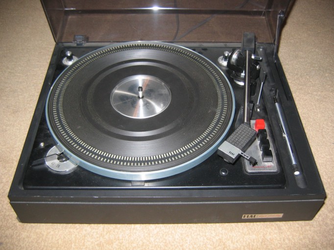

Całkiem przypadkiem wpadł mi w ręce gramofon z serii jak w tytule wątku, tyle że w wersji 760 - wygląda na znacznie nowszą, a dokładnie jest z 1974r. No i nadażyła sie okazja żeby zacząć od dawna planowaną zabawę z vinylem.
Od razu zaznacze że w temacie analogu jestem kompletnie zielony, dopiero zaczynam czytać stosowną zakładkę... no i widzę że lekko nie będzie...
Tu mam pytanie, czy warto inwestować w ten gramofon?
Jak na moje laickie oko wygląda dość solidnie, waży dobrze ponad 10kg, konstrukcja solidna i bardzo stabilna, ale z tego co sie zdążyłem zorientować w temacie ma niewielkie możliwości kalibracji.
Chciałbym zacząć od wymiany wkładki, ta jest raczej w kiepskim stanie, przy próbnym uruchomieniu dzwięk pozostawiał duuuużo do życzenia. Pytanie tylko czy warto, a jeśli tak to do jakiej sumy.
Gramofon miałby grać z lampowym pre z pasywną korekcją, dalsza część toru to EL84 SE i horny na Fostexach.
Słucham głównie spokojnych ciepłych klimatów od akustycznego jazzu ( także wokalnego ) po new age, zahaczam też o klasykę.

Jako mebel może być dekaracją .wobec konkurencji nie jest sprzętem do inwestowania w dzisiejszych czasach,Pierwsza rzacz która czeka to wymiana igły lub calej kompletnej wkladki,Jej igła już wzrokowo kwalifikuje się do wymiany,Poza tym precyzja napędu, stabilność obrotow u zasilania 220 vs 230v kaze zastanowić się na sensem zabawy tym sprzetem.Okazjonalnie ,stare plyty można odtwarzac ,ale nowych byłoby mi szkoda.

Ramię raczej ciężkawe, dobrze byłoby zaaplikowac wkładke z epoki,
Może jakiegoś pickeringa vel stantona, sa dość twarde, nacisk od ok 1,5, do 3 g , powinno sie zmieścić w reg.ciężaru przeciwagi. Popatrz na aukcje ,moze jakić Elac,.albo Tesla vel Lenco
może licencyjny RFT czyli shure z DDR. nowe to jednak już koszt,przewyższający wartosoć sprzetu,
albo zwykła AT3600 ,Bardzo tolerancyjna ,a zarazem uniwersalna.Jej atut -nowa za małą kasę ,

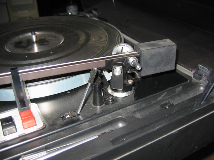

Czy ktoś może mi podpowiedzieć do czego służy pokrętło zaznaczone na fotce?
Wydawało mi się że jest to regulacja VTA, ale kręcąc tym kółkiem nie zauważyłem zmiany położenia ramienia.
Szukam manuala do tego modelu, na vinylengine.com nie znalazłem, a podobne modele nie mają tego pokrętła...
Hidden Content
Hidden Content
Hidden Content
Who's Afraid of Music?
Link to comment
Share on other sites
Mam Elaca Miracord 50H-II .
Też ma takie pokrętło .
W instrukcji do mojego modelu ani słowa o zastosowaniu . Wydaje mi się , że to taki ogranicznik podnoszenia ramienia przy stosowaniu odtwarzania kilku płyt . Na szpindlu wiszą płyty , i ramie po zakończeniu odtwarzania jednej ponosi się i wraca . Aby zmieścić się , musi pracować w określonej płaszczyźnie.
Ale to tylko hipoteza , powstała przy kręceniu tym pokrętłem . Innego efektu niż blokowanie wysokości podnoszenia ramienia nie zauważyłem .
Chciałbym , by prawda była ciekawsza :)

Co do pokrętła to faktycznie pełni ono rolę ogranicznika, w końcu po kilku próbach sam do tego doszedłem :-)

Powiem szczerze że dźwięk z tego zabytku całkowicie mnie zaskoczył! Nie spodziewałem się niczego wielkiego po wcześniejszych wpisach w tym wątku.
Tymczasem po założeniu nowej igły ( conri - dzięki za pomoc! ) i kalibracji zagrało tak że "opadła mi kopara"!
Dźwięk analogu jaki zapamiętałem sprzed lat to pobrudzony, pozbawiony wypełnienia i krzykliwy z tendencją do "pływania" przekaz.
Tymczasem tutaj nic takiego nie występuje, wręcz przeciwnie, kapitalne wypełnienie, gładkość i rewelacyjna mikrodynamika która daje złudzenie słuchania muzyków na żywo.
Na razie gramofon gra z przypadkowym pre na lampach ECC83, podejrzewam że z dobrym i dopasowanym przedwzmacniaczem i "rasową" wkładką jest w stanie pokazać wielką klase.
Mam troche kłopotów z kalibracją wkładki, korzystam z szablonu RCM-u i nie mogę idealnie ustawić obydwu punktów, zawsze jest minimalna różnica co słychać w ostatnich kilku minutach płyty.

Witam świątecznie !
Używam tego samego szablonu , ale Elac nie daje dużo możliwości regulacji .
Podłożyłem dodatkową gumę , oraz matę , teraz jest w miarę dobrze . Widziałem u znajomego rozwiązanie z dodatkowym szklanym talerzem 3-4 mm grubości .
Natomiast moja głowica ma możliwość poziomej regulacji wkładki , poprzez śrubę na czole głowicy .
Jako punkt regulacyjny producent w Elacach , zastosował specjalny przymiar , u Ciebie na trzecim zdjęciu widać , że została po nim dziurka .
W instrukcji przykład wskazuje na prawidłowe położenie igły względem wzorca .
A do właściwej regulacji służy wspomniana śruba .
Wkładki to Philips 400 , Shure 44MB , Shure Me95ED , Pickering V-15 M IV
Słucham z pre Elaca PV11, oraz małym lampiaku Philipsa po modyfikacji .
Głośniki to efektywne odgrody w różnej konfiguracji głośnikowej .
Pozdrawiam świątecznie !

W moim egzemlarzu w miejscu "szpindla" z Twojej fotki jest zaślepka. Wygląda na to że zamiast tego punkt odniesienia jest na głowicy w postaci dwóch białych kropek.
Podejrzewam że w jednej linii z kropkami należy ustawić igłę.
Tyle że przy takim ustawieniu nijak nie da rady zgrać całości z szablonem.
Dopiero po przesunięciu wkładki prawie na max do przodu złapałem wszystko jak należy.
Musiałem też delikatnie podgiąć jeden z pinów.
Wkładka nie jest równolegle do headshela, ale innaczej po prostu się nie da...
Co do dźwięku to jest baaaardzo duża poprawa, jak na obecną konfiguracje nie ma się do czego przyczepić, więc myślę że chyba może tak być.
Jak u Ciebie ustawiona jest wkładka w głowicy?
Ciekawy ten patent ze szklanym talerzem, domyślam się że na nim jest jeszcze mata, jeśli tak to jaka gruba?

Witam !
Tak projektanci Elaca w tym przypadku wymyślili .
Położenie wkładki jest stałe i wymuszone przez koszyczek i ramię .
Wkładka mocuje się na stałe do przesuwanego łoża .
Wkładkę przesuwa się w poziomie do przodu i do tyłu , do regulacji służy ta śruba z przodu głowicy .
Regulując śrubą nastawia się tak , aby stożek igły zetknął się ze stożkiem przymiaru .
I tyle jeśli chodzi o regulację położenia wkładki .
Natomiast położenie ramienia względem płyty należy w tym wypadku regulować dodatkową gumą , lub matami , gdyż jest ustawione za wysoko .
( Ustawione fabrycznie , aby można było korzystać ze zmianiarki .)
U mnie dodatkowa guma z innego gramofonu plus mata z tworzywa .
Próbowałem z lżejszymi wkładkami , Stantonem 500E , Dualem 251E , Ortofonem OMB5 , dźwięk nie był zadowalający . Najlepiej grał z Philipsem 400 , ale skończyłem igłę i teraz gra z Shurem 44MB , lub 44G . Jest całkiem przyzwoicie . Z Shurem 44-7 strasznie krzyczał :)) Mam jeszcze ciężkie wkładki do wypróbowania 4 Channel ( to zdaje się JVC ) , oraz dziwadełko Elac E 322 ale muszę dokupic igły .
