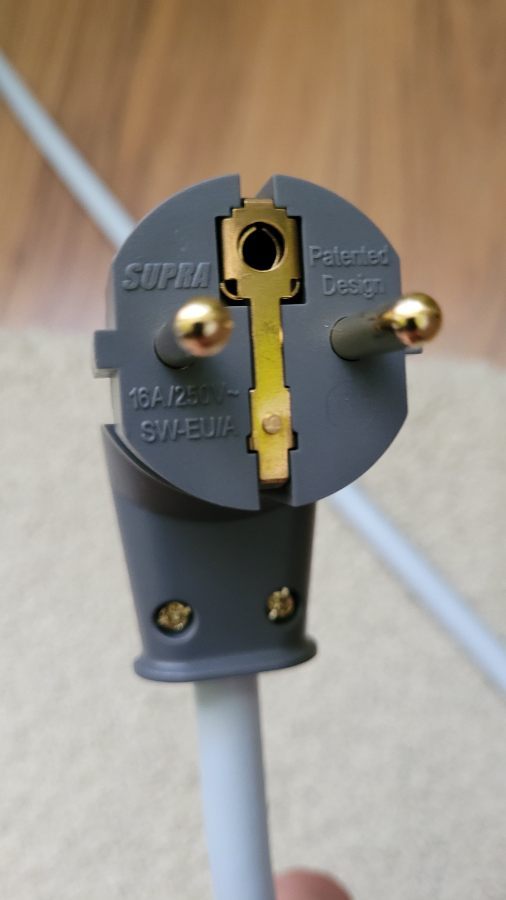

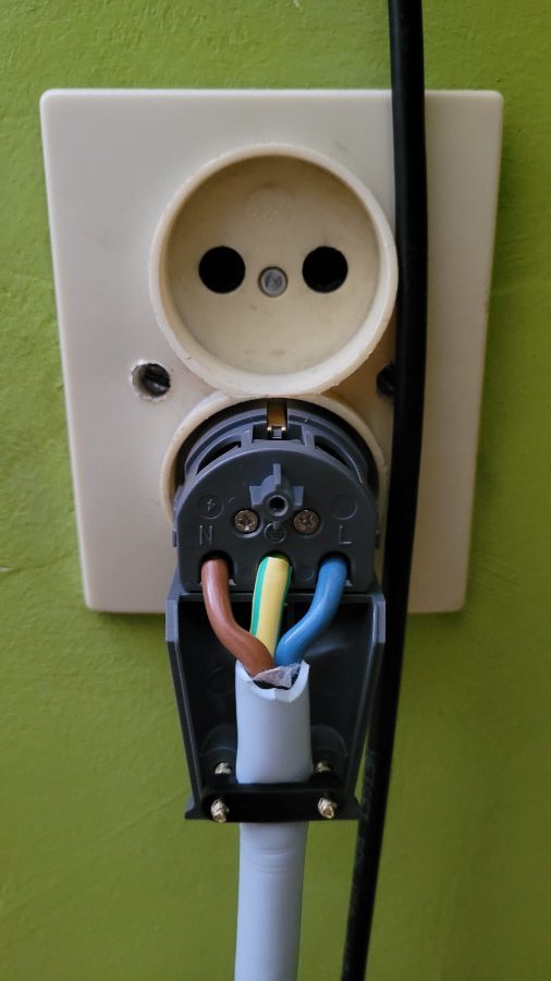

Do ładu nie moglem dojść dlatego, że we wtyczce kątowej Supry przewody L i N były podłączone na odwrót, w sumie według oznaczeń w środku wtyczki było prawidłowo ale wtedy przewód fazowy był z prawej strony a powinien być z lewej.
Na zdjęciu już po przełożeniu kabelków.
Może u szwedów faza jest z prawej strony albo to na inny rynek ale przewód kupiłem w polskim sklepie więc dziwi mnie dlaczego było poskręcane odwrotnie.
