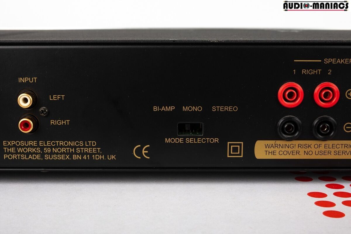

4 godziny temu, StachMuszel napisał:
Chyba chodziło  o stereo,  mono i bridge.
Raczej stereo, bridge i dual mono jak jest na przykład w końcówkach Accuphase.
Dzieki, ciekawe.
No to mamy 4 kombinacje 🙂
1. Stereo (2x wejscie / 2x wyjscie)
2. Bridged (1x wejscie / 1x wyjscie szeregowo)
3. Mono (1x wejscie / 1x wyjscie rownolegle)
4. Bi-Amp (1x wejscie / 2x wyjscie)

@xajas
Schemat tylnego panelu z 3 przełącznikami - strona 8.
Opis opcji BI-AMP i BTL (bridged) - strona 11 i 12.
Instrukcja na stronie TEAC jest też w języku niemieckim, pod tym linkiem:

[mention=1239]xajas[/mention]
Dzieki, tak, juz widzialem.
Co prawda, nadal nie kapuje jak ten tryb „mono“, w Exposure czyli „rownolegle“ polaczenie obydwu koncowek funkcjonuje, ale nie jest mi to az tak wazne, bo takie egzotyczne rozwiazania nie wchodza u mnie w rachube.
Bardziej by mi sie przydal tryb „bi-amping“.
Jednym sygnalem z preampu (np. Lewym) struje jedna koncowka Stereo napedzajaca dwa przednie subwoofery, a drugim sygnalem (Prawym) steruje nastepna koncowke stereo napedzajaca dwa tylne subwoofery
