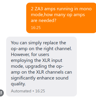

Nie jestem elektronikiem,nie znam się,więc zaczekam tez na opinię @przemak
Ciekaw jestem,jak jest naprawdę.image.thumb.png.6ddcdf259e72b50f40adbd4241c90376.png
Cytat
Stereo Mode : Replacing the op amps for both left and right channels in stereo mode, regardless of RCA or XLR inputs, will notably enhance sound quality.
Mono Mode: Only replacing the op amps for the right channel.
No to jakie to mostkowanie?
Zaloguj się, aby zobaczyć treść (możliwe logowanie za pomocą ) Edytowane przez Pseudodrummer
