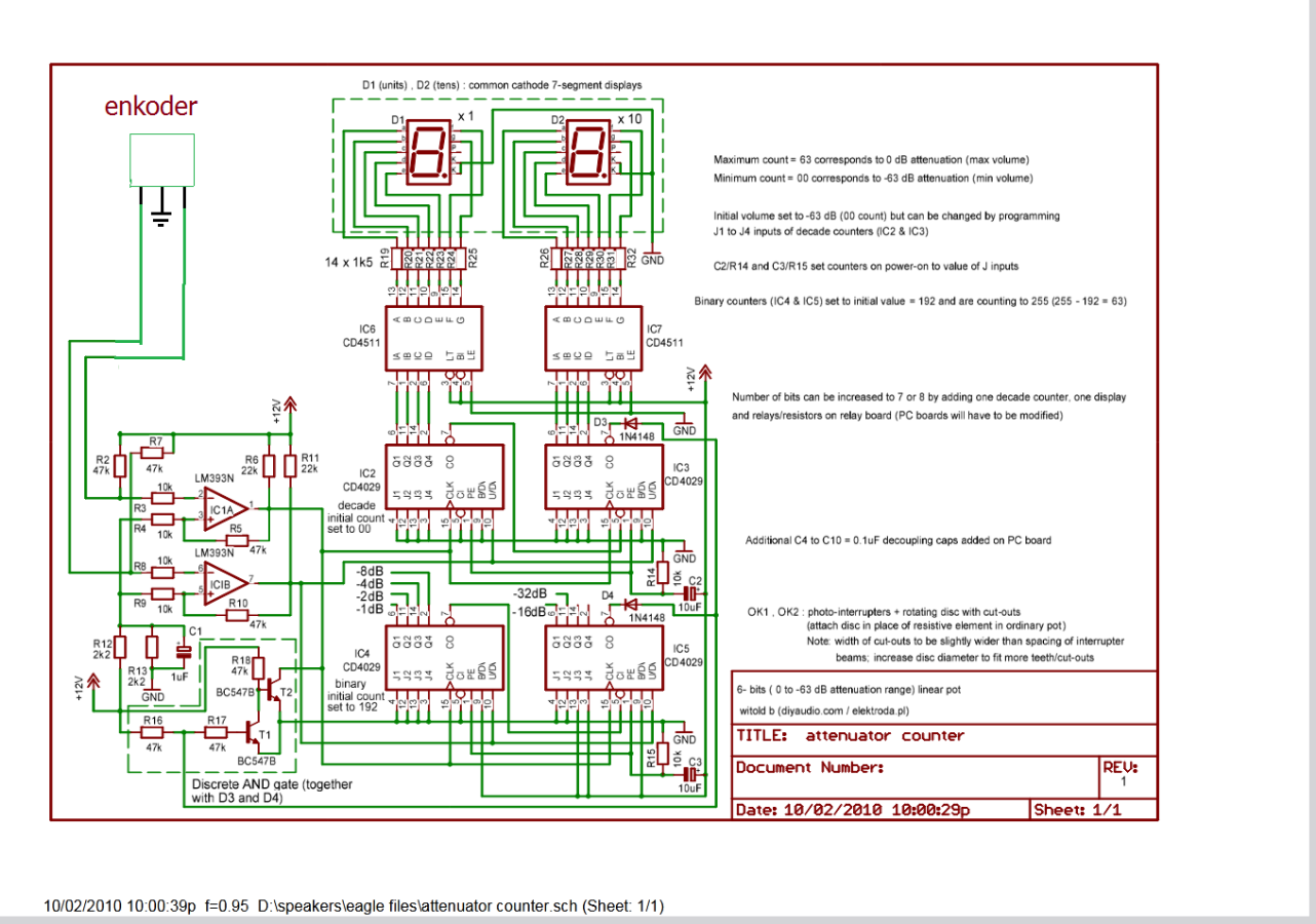

ja sobie zrobiłem coś takiego jak w tym linku na elektrodzie, użyłem 7 przekaźników, wyprowadzenie jest na nóżce 14 IC5
enkoder ma 20 impulów
Wg. mnie najbardziej elegancko byłoby podsłuchać i zdekodować to co wysyła oryginalny pilot i tymi rozkazami sterować PGA, są nawet takie chińskie gotowce które potrafią się uczyć "pilota". Taki gotowy projekt na arduino kiedyś tu zamieszczałem plus programik dekodujący rozkazy dowolnego pilota.
